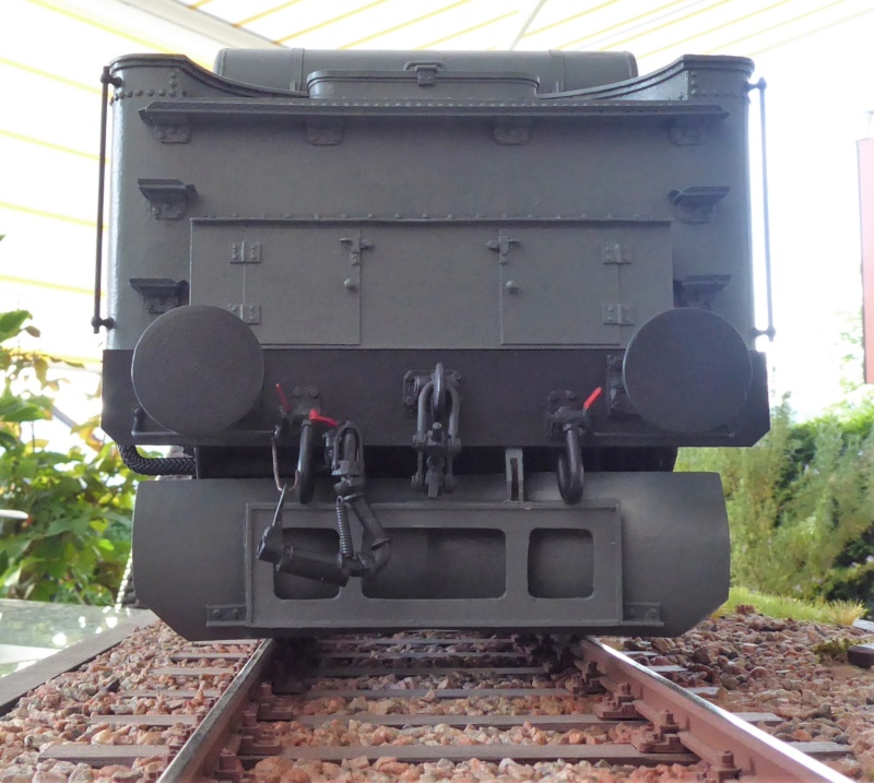

weiter ging es mit diversen Teilen aus der Tenderzeichnung und schon mal die ersten Teile die ich anhand von Fotos entscheiden musste, wie Sie am Modell aussehen werden. Außer der Übersichtszeichnung vom Schneepflug mit den groben Maßen habe ich leider nur Fotos aus dem Netz zur Verfügung. Das Schöne und doch wieder nicht Schöne ist, dass jeder Schneepflug glaub ich individuell von jeder Werkstätte irgend wie gebaut wurde. Auf jedem Foto das ich habe, sieht der Schneepflug immer ein wenig anders aus. Na ja, damit habe ich auch alle künstlerischen Freiheiten.
hier die Werkzeugkiste im Rohbau
der Wassserkastendeckel
und die vier Druckluftkessel auf Basis eines Papprohrs wo mal mit Geschenkpapier umwickelt war.
dann noch Auftritte aus Paketband und alles noch zweimal mit verdünnter Farbe gestrichen.
heute im Abendlicht noch zwei Fotos. Das grau kommt gut raus und die Details sind prima sichtbar (spricht alles für eine Lok im Fotografieranstrich)
allen ein schönes langes Wochenende mit Zeit zum Basten
Gruß Klaus
vielen Dank für euren Zuspruch zum bisherigen Bau.
Der komplexe Teil Schneeschieber mit Führerhaus schiebe ich noch ein wenig vor mir her, bin aber selber froh, dass mit den Nietenreihen jetzt erst mal Schluss ist.
Gruß Klaus

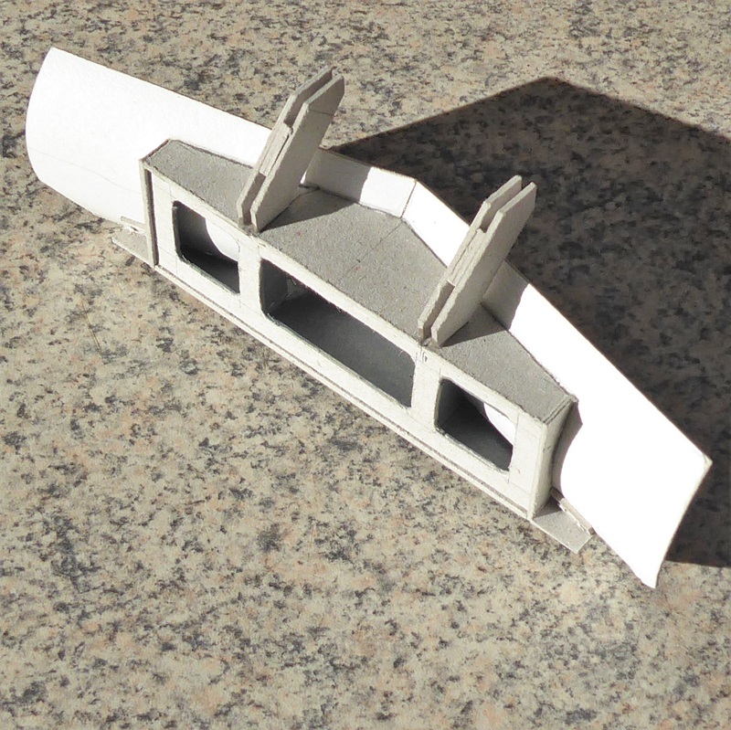

trotz des schönen Wetters mit Gartenarbeit und Radeln ging in der Woche dann doch noch etwas in den Abendstunden. Die hintere Pufferbohle galt es zu vervollständigen.
Als erstes mal versucht den hinteren Schneeschieber anhand von Fotos aus Graupappe etwas in Form zu schnitzen.

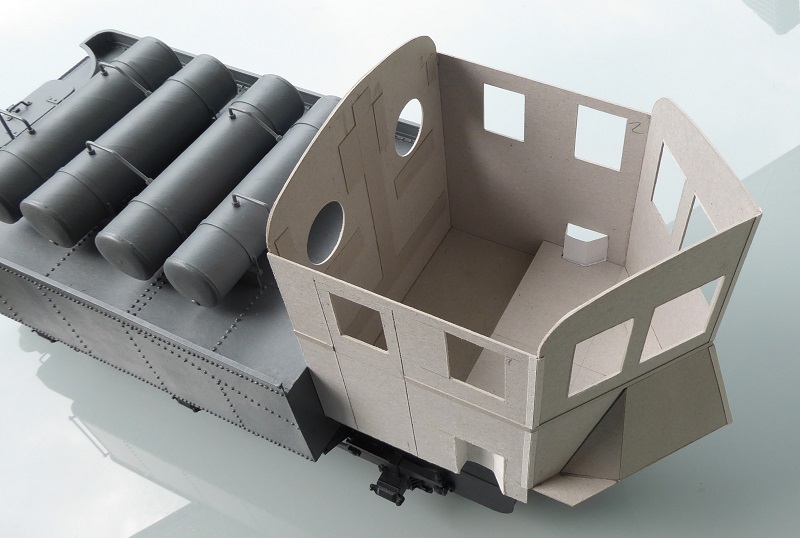

eigentlich wollte ich erst nächste Woche weitermachen, leider machte das Wetter mir da einen Strich durch meinen engen Ruheständlerzeitplan.
Somit konnte ich mit der Außenhaut vom Führerhaus starten.
Basteltechnisch kein großes Problem, alles schön in 1mm Graupappe ausgeschnitzt.
Und einfach ein paar Bilder dazu. Die Türen werde ich nicht zum öffnen machen, aber dafür wird das Dach auf jeden Fall abnehmbar gestaltet.
natürlich ist das Führerhaus hier nur aufgelegt.
als nächstes bekommt die Außenhaut einen ersten Anstrich, werde aber danach erst mal mit der Innenausstattung weitermachen.
Gruß Klaus
Gruß Klaus

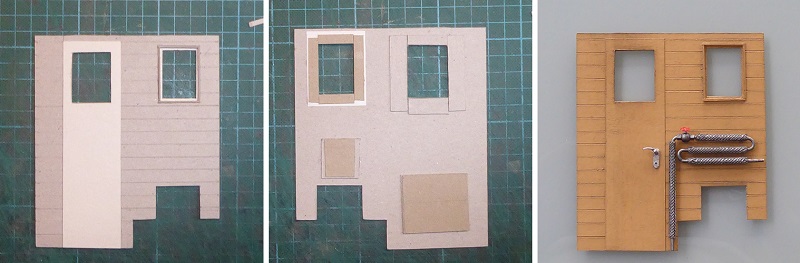

nach den Fotos aus dem Link zum Spur1 Forum habe ich mal die Rückwand als erstes Muster erstellt. Bretterimitation wie gehabt in den Karton geritzt. Die Scheiben werde ich nach dem einkleben der Rückwand von oben einschieben können.
Heute morgen gleich die Sonne genutzt und ein paar Bildchen gemacht.
in dieser Machart wird es dann mit den anderen Wänden weitergehen. Jetzt geht's aber erst mal in den Garten und das schöne Wetter geniesen.
allen ein schönes Wochenende. Achtsam sein und gesund bleiben.
Gruß Klaus
Gruß Klaus

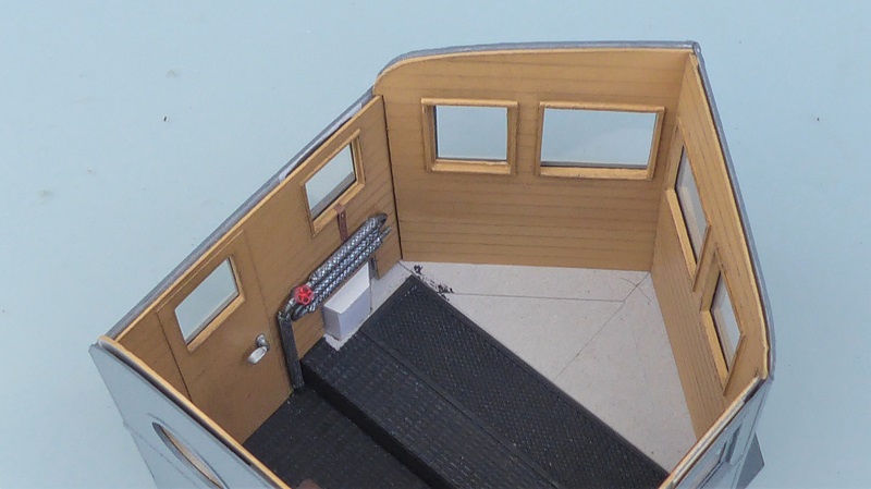

Re: Klima-Schneepflug auf 3achs. Tender, M 1:16
Hallo Klaus,
wunderschöne Details, innen wie außen. Klasse!

Damit es fürs Personal etwas "gemütlich" im (brrr...) Schneepflug" wird, habe ich an den Seitenwänden weitergemacht.
Eigentlich nichts großartiges, alles aus Graupappe, innen etwas aufgefüttert, so das es nach Isolierung aussieht sowie etwas Farbe drüber. (Leicht gealtert mit der Bürstentechnik)
Rechts und links habe ich versucht mit Aludraht, Röhrchen und Netzgitter versucht die Heizungsrohre zu gestalten. Sind nicht ganz so wie ich es wollte, leider habe ich aber kein anderes Material zur Verfügung gehabt. Besser wäre natürlich ein Aludraht mit aufgefädelten vielen kleinen Scheiben gewesen. Habe ich aber mit meinen vorhandenen Mitteln trotz einiger Versuche nicht gescheit hinbekommen.
Hier noch 2 Bilder mit allen Seitenwänden, verklebt mit der Außenwand und Scheiben eingeschoben.
