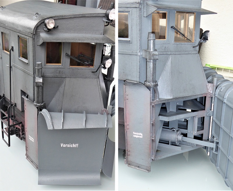

Wie berichtet ging es mit den äußeren Schaufeln weiter. Recht einfach alles aus Graupappe und Scharnieren noch aus der Modellfliegerkiste.
Hier die Druckluftantriebe in der Erstellphase
Dann noch ein paar (14) Scharniere, etwas Farbe und schon stand der Montage nichts im Wege. Einmal aus- und eingeklappt.
Jetzt noch ein Bild von oben.
Und noch eines von vorne
So, das war`s auch schon von gestern.
Allen eine schöne Arbeits- oder Bastelwoche, aufpassen und schön gesund bleiben.
Gruß Klaus

Weiter ging es mit den zwei großen Schneeschaufeln.
- Der klassische Weg, 1mm Graupappe um ein Rohr ziehen hat nicht so funktioniert. Auch mit anfeuchten war das Ergebnis nicht so toll. (Falten)
- Drei Lagen mit 0,3 mm Graupappe hätte eine Grundform als Negativ benötigt. Freihändisch über einen Holzstiel wickeln hab ich nicht hinbekommen.
- Dann ist mir nochmal ein Stück Papprohr 0,4 mm aus einer Geschenkpapierrolle in die Hände gefallen. Das hatte dann den gewünschten Effekt.
Als Kern einmal mit 90Grad Teilung und einmal mit 105 Grad sowie geraden Stücken gab dann die notwendige Grundform. Noch zwei Decklagen Karton innen und außen und die Schaufel war in der Form recht stabil.
Hier noch mal ein Bild mit dem Papprohr als Kern.
Verstärkungsrippen wie auf den Fotos erkennbar stabilisieren die Schaufel noch besser
und hier mit einer ersten Grundierung
So geht's jetzt erst mal weiter. Als nächstes geht es dann an die Befestigung, die ein aus- und einschwenken ermöglichen sollte.
Gruß Klaus

Wie die Schilder dann am Pflug aussehen ließ mich dann auch noch schlecht schlafen und so konnte ich dann heute morgen eine Frühschicht einlegen sowie auch gleich alles ausprobieren.
Eine 3mm Kunststoffstange, ein paar Aluröhrchen und die Halterung war im Rohbau montiert.
Hier das Ergebnis in Bildern zum Wochenende.
Und so kommt der Schnee auf eine Seite
Imposante Front, alles noch in der erste Lackierung.
und so siehts innen aus, hier gibt's auch noch einiges zu tun.
Jetzt werde ich mich erst mal um den Beschriftungssatz kümmern. Alles nach Fotos sinnvoll zusammenstellen und in Auftrag geben.
Allen ein schönes Wochenende, achtsam und gesund bleiben.
Gruß Klaus

Hallo Wolfgang, Dieter und Manfred,
danke für eure Anerkennung zum jetzigen Bauzustand und das mit den Fotos wird auch bald besser werden
Sobald ich den Beschriftungssatz habe, eine paar Details noch angebracht sind, werde ich nächsten mal wieder alles in meinen Garten karren und dann hab ich wieder einen passenden Hintergrund.
das mit dem Fotografieren im passenden Ambiente kann jetzt doch wahrscheinlich schneller gehen als ich gedacht habe.
Sensationell schnell bekam ich einen Beschriftungssatz in nicht mal ganz einer Woche geliefert.
Letzten Freitag Kontakt aufgenommen, Rahmenbedingungen geklärt, Foto als ungefähre Vorlage geschickt,
1. Entwurf einen Tag später, 2. Entwurf mit Erweiterung wieder ein Tag später (Sonntag ausgenommen)
Bestätigt und in Auftrag gegeben und gestern war der Satz in der Post. Einfach nur genial.
Gestern Abend gleich die wichtigsten Felder aufgerieben und ich möchte euch das Ergebnis nicht vorenthalten.
Sodele, das war`s auf die Schnelle, hab noch eine wenig Zeit und dann lass ich mich von der Familie ein wenig feiern
allen ein schönes Wochenende
Gruß Klaus

das mit der Beschriftung und in welchem Zeitraum hat mich selber vom Hocker gehauen, dabei hätte ich es so eilig auch nicht haben müssen.
Aber es sind keine Decals, da hatte ich beim Kesselwagen auf Karton keine guten Erfahrungen gemacht. Wobei es natürlich nicht am Decal von Nothaft lag, sondern ich kam damit nicht zurecht.
Somit hatte ich wieder Anreibebuchstaben von Simrock verwendet, die funktionieren auf Karton Prima und sieht gut aus. Das leidige vorlackieren mit Glanzlack und Mattlack als Nachlackierung entfällt.
Aber jeder hat so seine Erfahrungen und Fertigungstechniken mit denen er zurecht kommt.
Gruß Klaus

ein paar Details konnte ich neben dem Kesselwagen am Schneepflug auch noch machen.
und gleich ein paar Fotos dazu.
Die Fahranzeige für den Lokführer mit elektr. Leitung sowie Aufstiegsleiter mit Handlauf und Türgriff.
Dachhaken und Druckluftzylinder für die Schneeschaufel. Ein paar wenige Details kommen noch. Leider verziehen sich die Schneeschaufeln je nach Luftfeuchtigkeit und bilden einen schrägen Spalt im angelegtem Zustand. Da sowieso noch ein Anschlagpuffer an die Schaufel kommt werde ich diesen mit einem kleinen Magneten versehen. Mal sehen wie es dann ausschaut.
so und hier die kleiner werdende Todo Liste der noch ausstehenden Arbeiten:

noch ein Bild zum aktuellen Stand. Es ging in den letzten Tagen etwas zäh vonstatten. Es geht dem Ende zu und da denkt man, brauche ich das Teil den eigentlich noch …
Alles was ich so auf den Originalfotos im Netz sehen konnte und auch umsetzen wollte ist nun soweit im Innenbereich erstellt und montiert.
Jetzt warte ich noch auf die kleinen Magnete (sind eigentlich für Grußkarten). Ich hoffe damit die leicht verzogenen Schneeschaufel "wieder gerade" am Rahmen halten zu können.
Danach das letzte Alterungsfinish und der erste Schnee kann kommen.
