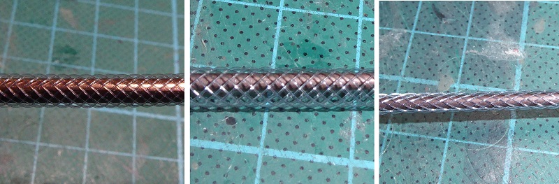

klaus.kl schrieb:Sind nicht ganz so wie ich es wollte, leider habe ich aber kein anderes Material zur Verfügung gehabt. Besser wäre natürlich ein Aludraht mit aufgefädelten vielen kleinen Scheiben gewesen. Habe ich aber mit meinen vorhandenen Mitteln trotz einiger Versuche nicht gescheit hinbekommen.
Servus Klaus,
ich finde die Lösung mit dem Netzgitter genial. Hast du da ein Koaxilkabel zerlegt?

den Gewebeschlauch hatte ich mal in zwei dicken auf einer Kreativmesse gesehen und mitgenommen. Damals wußte ich noch nicht, für was er zu gebrauchen ist. Als Bastler ist man halt immer beim Sammeln.
hier auch mal ein Link um was es sich handelt.
Gruß Klaus
https://www.amazon.de/Netzschlauch-Schmuckschlauch-Meter-weiss-SH8/dp/B00WJNGGQI/ref=sr_1_54?dchild=1&keywords=netzschlauch&qid=1590436829&sr=8-54
Gruß Klaus

Hallo Robert,
es gibt den Schlauch auch in kleineren Größen. Wo, kann ich dir auch grad nicht sagen.
Ich hatte damals auch einen ca. 4mm Schlauch gekauft. Hier mal 3 Bilder
einmal auf 4mm Draht und dann ein 1,5 mm Draht lose und auf den 3 Bild einfach in die Länge gezogen. So hatt ich das beim Heizungsrohr mit 2,5 mm auch gemacht.
Gruß Klaus

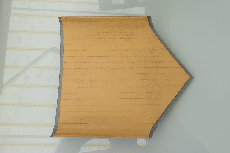

noch eine kleine Aktualisierung zum Wochenende.
ich habe dann doch erst mal am Dach weitergemacht. In bewerteter Vorgehensweise Graupappestreifen ohne Spannung zusammen und übereinander geklebt. Dazwischen immer einen halben Tag durchtrocknen lassen. Dann bleibt die Form stabil erhalten.
Ich hatte erst gedacht, dass noch eine 3 Schicht Streifen drüber muss. Zwei haben dann aber doch schon gereicht, noch eine Lage 0,5 mm Pappe als Deckschicht und fertig. Innen Ocker und außen Grau und schon war das Dach fertig.
Natürlich musste dann noch ein Fotosession im Freien sein. Mit der Pappe-Köf mal ins Freie geschoben.
Nach dem lackieren bildeten sich leider ganz leichte Falten im Dachbereich , grrr..., sieht aber auf dem Foto schlimmer aus als in Wirklichkeit. Eher schon fast normal für ein Blechdach.
Hier habe ich auch mal eine Stück Pappe als Schneepflug hingestellt. Ich denke, dass wird mal ein interessantes Fahrzeug werden.

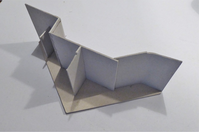

Weiter ging es am Führerstand. Erst mal grob aus Graupappe zugeschnitten und verklebt.
Zwei mal gemacht, das Pult ist leider nicht symmetrisch und ich prompt links und rechts verwechselt.
Die Sichtseite dann mit dünner Pappe verklebt, damit alles schön rund wird und gleich einer Passprobe unterzogen.
Dann die Abdeckungen mit Griffen imitiertet und alles einer Farbbehandlung unterzogen. Passt und sieht ganz gut aus.
Weiter geht's mit den ganzen Hebeln und Schalter, die ich anhand der Fotos versuch mal nachzubauen.

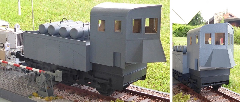

und jetzt ein aller letztes update zum Sonntag. Muss aber zugeben, dass ich heute den ganzen Tag am Küchentisch verbringen durfte und konnte.
allen einen schönen Sonntag
Gruß Klaus

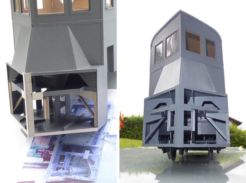

wie versprochen ging es Außen wieder ein bisschen weiter.
als erstes habe ich mal versucht anhand zweier Fotos aus dem Netz die Tragstruktur für die Räumschilder nachzubauen. Alles aus Graupappe 1mm mit Verstärkungen und Winkeln aus 0,6mm Pappe. Rechts dann alles lackiert und Stellprobe auf dem Tender.
Nebenbei konnte ich noch ein Bild durch das Frontfenster auf das Bedienpult machen.
Und weil`s so schön war nochmal alles im Gesamten.
Die äußeren Räumschilder mit den Scharnieren sind als nächstes dran.
Allen noch ein schönes langes Wochenende .. und immer schön achtsam sein.
