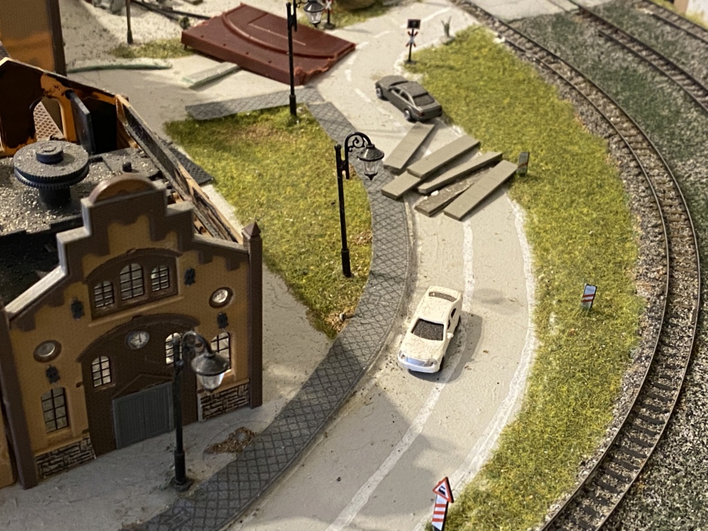

ich hab da mal eine Frage.
Ich habe jetzt auf meinen Bahnübergängen die Baken mit aufgestellt.
Bin mir aber unschlüssig ob das so eine gute Idee war. Denn sieht das doch in meinen Augen einfach sch..... aus . Sorry
Es heißt ja das diese Baken an unübersichtlichen Bahnübergängen aufgestellt werden um einen Bahnübergang Anzukündigen.
Meine Übergänge sind ja rechtzeitig von den Verkehrsteilnehmer erkennbar außer an einer Stelle. Dem Stadttor.
Das sieht alles Vollgestopft aus abgesehen davon das die Abstände der Baken ja auch gerade mal eine Autolänge auseinander stehen.
Ich habe hier erst mal ein Bild von meinem Beschrankten Bahnübergang. Hier machen die Baken in meinen Augen Sinn und trotz recht kurzen Abstand sieht das für mich Schlüssig aus. heißt Gefällt mir.
jetzt schaut euch das mal an.
Das sieht doch schrecklich aus oder wie seht ihr das.?
Ist doch besser auf die Baken zu verzichten oder?
Klar Entscheide ich das im Endeffekt, aber ich möchte mal Euren Rat dazu.
Das ein oder andere Verkehrszeichen soll ja auch noch hin. Ich finde das wäre alles zu viel.
Realität hin oder her.
LG Micha
LG Micha

Hallo Micha, wir haben auch in der Realität einen totalen Schilderwald, haben uns daran gewöhnt und sehen die meisten Schilder nur nicht mehr. Dazu kommt noch Reklame und moderne Displays. Eine Sinnesüberflutung. Aber:
Mir gefallen realistische Schilder auf den Anlagen oder in Dioramen sehr gut, in Deinem Falle finde ich da bisher nichts "zuviel". Ob die alle richtig stehen kann ich nicht beurteilen.
Gefällt mir mit den kleinen Teile.
und die ganze Anlage.

Da schließe ich mich Michaels Meinung gleich an, Micha!
Die Baken sehen unbedingt "glaubwürdig" aus. Dass die Abstände der Baken zueinander nicht vom Vorbild übernommen werden können,
ist bei der MoBa nun mal Standard.
Allenfalls die Bake mit den zwei Strichen könnte dichter an die Straße rücken.
Ansonsten: alles okay!
Beste Grüße
Michael
Beste Grüße
Michael

Hi Micha,
Ich meine, dass die Baken grundsätzlich vor jedem Bahnübergang stehen. Von daher gehören sie wirklich dazu. Und gut sieht's bei Dir auch aus ...
Gruß von Frank
Gruß von Frank

Hallo Zusammen,
ich Danke euch für eure Meinung.
Dann werde ich es so lassen und nur noch einige Korrekturen vornehmen, so das die Baken nach gerader und näher an die Straße kommen und ich kann mit den noch Fehlenden Verkehrsschildern weiter machen.
Ergebnis werde ich dann wieder hochladen.
Aber Heute schaffe ich es nicht mehr.
Ein Weichenantrieb muss ich da oben in dem Bereich auch noch Tauschen.
Soll Di oder Mi kommen, dann werde ich alles oben Einbauen und ändern.
Danke noch mal.
LG Micha
Danke noch mal.
LG Micha

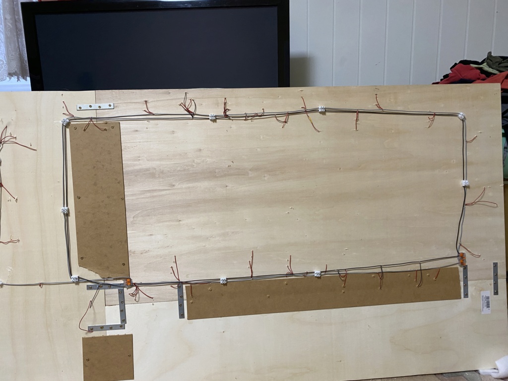

Hallo Zusammen,
war mal wieder fleißig am Wochenende.
Ich habe eine Platte für den fehlenden 2 Schenkel angefangen zu Bauen. Zumindest den Oberen Teil davon der auf einer Platte kommt.
Die Platte ist 1,50 x 0,90 m groß
Hier mal ein Bild vom Wintrack-Plan wie es mal werden soll:
Hier nun der teil den ich in den letzten Tagen fertig gestellt habe.
Anders als bisher habe ich hier Angefangen an jedem Gleis eine Einspeisung anzulöten. Zweipolig.
Hier mal ein Bild von einem Teil der Einspeisung und ein Bild wie ich diese diesmal unter der Platte Angeschlossen hab.
Das graue Kabel ist die Ringleitung der Masseleitung der Gleise wo ich die einzelnen Einspeisungen direkt Angelötet habe.
Das schwarze Kabel ist die (+) Einspeisung der Weichen.

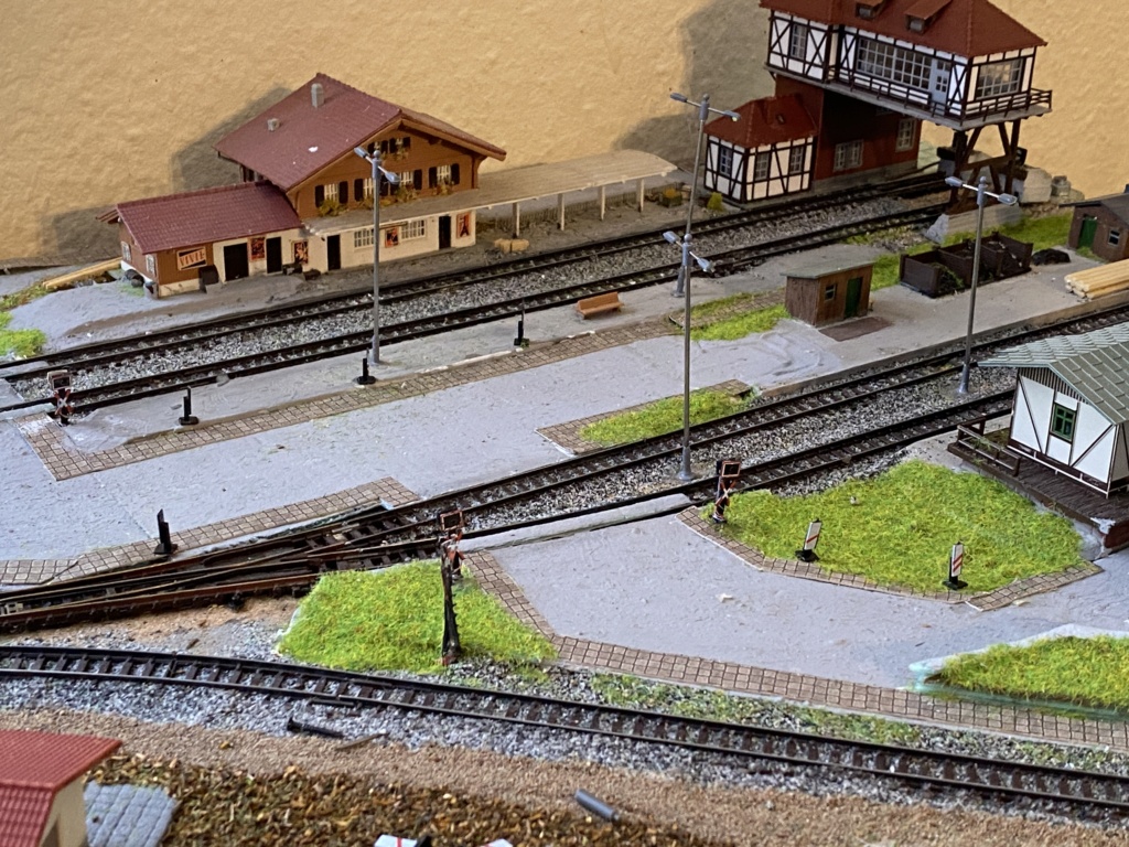

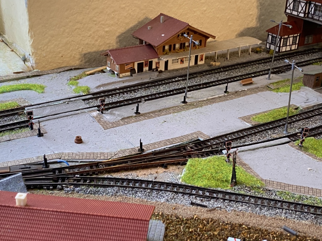

bei mir gehts hier weiter.
Die nächsten Modellbahntische sind bestellt. Ich benutze ja Modellbahntische von der Firma "Prak-Tisch. Sind super.
Wenn die teile alle da sind gehts dann an den letzten Schenkel der Bahn.
In der Zwischenzeit habe ich sehr Günstig einen Schwung Einfahrsignale bekommen die gerade dabei bin einzubauen und einzurichten.
Obwohl man es in der Realität so nicht bauen würde habe ich erst mal an 2 stellen auf der Anlage das Vorsignal direkt vor dem Einfahrsignal Aufgestellt. Mir gefällts.
Einmal steht dieses Signal-Paar an der Einfahrt zum Güterbahnhof und BW:
Und einmal im weiteren Streckenverlauf wo ich auch schon mal Angefangen habe Signalbaken Aufzustellen in einem fürs Auge Relativ guten Abstand:
Des weiteren habe ich Angefangen an einigen Stellen der Mobagleise wo es sich machen ließ, an jedem Gleis eine Zusätzliche Einspeisung an die Gleisverbinder anzulöten.
Alle Anlagenteile die ich jetzt noch Baue, werden an allen Gleisen an den Verbindern Einspeisungen gelötet.
Auch wenns der ein oder andere vielleicht Übertrieben findet.
Das ist auch so eine Sache die ich gleich von Anfang an hätte machen sollen. Zeitlich kaum Mehraufwand aber es sorgt doch für ein weit Sicheren Stromfluß als wenn nur in einem Meter abstand, meiner Meinung jedenfalls.
Jetzt warte ich noch auf einige Decoder. Diesmal noch mal von Sven Brandt. Es Bot sich gerade mal so an. Eigentlich wollte ich diese Decoder nicht mehr verwenden da sie den Lichtstrom für die Signale vom Gleisstrom nehmen. Ich wollte ja Eigentlich nur noch solche Decoder Verwenden die eine Zusätzliche Stromquelle für die LEDs nehmen, habe aber keine keine für mich bessere Alternative gefunden. Allein schon vom Preis her.
Mal sehen was die Zukunft noch bringt.
Für die Weichendecoder und Rückmelder werde ich wohl auf Yamorc Umsteigen da es ja Digikeijs nicht mehr gibt. Vielleicht aber auch Littfinski. Hab ich noch nicht Entschieden.
War und bin ja von Digikeijs -Decoder voll Überzeugt, aber wenn ich an meine Drehscheibensteuerung von Digikeijs denke , wo man sich ja keine Mühe gegeben hat den Fehler zu finden sondern mir nur neuen Ersatz geschickt hat, bin ich mir nicht sicher ob sich die Leute von Yamorc jetzt mehr Mühe geben das auch alles Funktioniert.
Hat da Jemand schon Erfahrung von euch mit den neuen Magnetschaltdecodern von Yamorc die ja für die Weichen mehr Strom zum schalten zur Verfügung stellen als das alte System von Digikeijs?
So, genug vom Wort zum Sonntag.
Bis zum nächsten mal

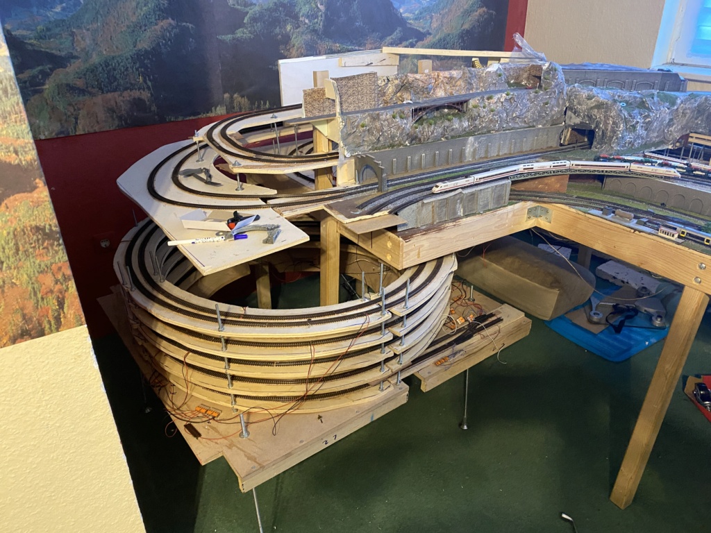

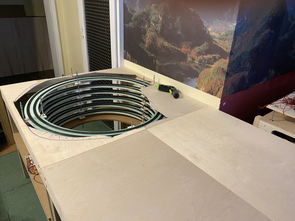

Hallo Zusammen,
habe gerade Urlaub und bin gerade Rund um die Uhr am Moba Bauen.
Hier will ich euch mal ein paar Baufortschritte zeigen.
Es geht an den Bau des linken Schenkels und die Vorbereitungen für die Schattenbahnhöfe.
Als erstes habe ich mal den 2.Wendel in den Moba -Tisch eingepasst und die Öffnungen gesägt für die weiteren Etagen.
Hier der Wendel zum Testaufbau im Wohnzimmer:
Als erstes musste dann die Anlage an die Wand geschoben werden und ein Teil des neuen Hintergrundes Angebracht werden.
Vor dieser Arbeit hatte ich mich ja jahrelang gedrückt. Ist ja auch nicht ganz ohne.
An die Tischbeine hatte ich an 12 stellen Nachträglich Rollen angeschraubt mit der man die Anlage ein paar Millimeter anheben kann.
Ging dann leichter als gedacht.
Bei der Anschließenden Probefahrt dann reichlich Probleme.

Im Moment bin ich gerade dabei die Oberen Ebenen mit Gleisen zu Versehen die dann nacheinander Aufeinander gelegt werden.
Hier ein Bild von einer Platte die dann die die unteren Ebenen mit der Oberen Verbinden wird bis hin zur Überfahrt zum gegenüber liegenden Anlagenteil.
Und auch hier wie an allen anderen noch Folgenden Ebenen bekommt jedes einzelne Gleis eine Einspeisung.

Re: Mein Spur N Traum
hier ein kurzes Zwischen-Update.
Ich habe jetzt eine kleine Trasse vorbereitet die dann als Auffahrt zu der oberen Ebene dienen soll und auf mein Brett mit der mittleren Ebene schon mal die Trassen angefangen Auszusägen die dann als Zufahrt zu meinem Bergbahnhofsebene Führen soll die dann die beiden Schenkel der Moba Verbinden soll.
Hier die zufahrt zur mittleren Ebene
Auf dem nächsten Bild habe ich die mittlere Ebene zur probe Aufgelegt.
Der äußere Ring ist die S-Bahnstrecke und der innere Ring dient dann als Wendestrecke wo der Zug von der S-Bahnstrecke gedreht auf die Hauptstrecke Fahren kann oder auch Umgekehrt von der Hauptstrecke auf die S-Bahnstrecke. Dieser Streckenabschnitt ist aber Später komplett Untertunnelt.
Am Rand sieht man nach einen ausgeschnittenen Teil dort kommt die Auffahrt zur mittleren Ebene hin die dann auf das Niveau der S-Bahnstrecke angehoben werden soll.
Da bin ich gerade noch etwas am Tüfteln da hier sich 3 Unterschiedliche höhen Treffen und oben ein kleiner S-bahn Haltepunkt hinkommen soll.
Der Bahnsteig ist aber genau über der Umfahrung und direkt darunter der Wendel.
Der Wendel ist da an der Stelle 2 cm unter der Anlagenplatte. Die S-Bahn 6-7 cm drüber und die Auffahrt zur mittleren Ebene wird in diesem Bereich von 0 - 7 Cm Angehoben.
Es ist auch kein Platz um die Kurven weiter Weg zu legen da ich auf der Hauptstrecke in diesen Bereiche mit R3 und R4 Radien Baue. Da wird noch etwas Gehirnschmalz gebraucht.

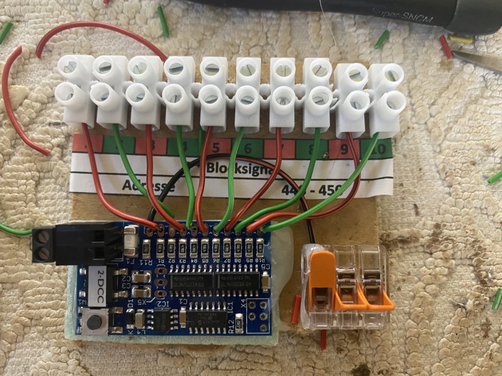

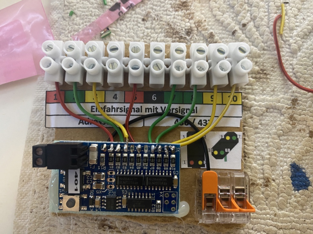

Zuletzt noch 2 Bilder von meinen Sven Brandt Decodern.
Diese habe ich auf kleine Holzplatten mit Heißkleber Fixiert.
Dann habe ich kleine Etiketten angefertigt mit der Belegung ,Adressierung des Signals. Somit kann ich die bequem unter der Anlage Positionieren und Verkabeln.
Beim Einfahrsignal habe ich mir auch als Gedankenstütze ein Bild aufgeklebt wo ich Erkennen kann welche LED wo Angeschlossen werden muß. Somit muss ich nicht immer nach der Bedienungsanleitung suchen.
