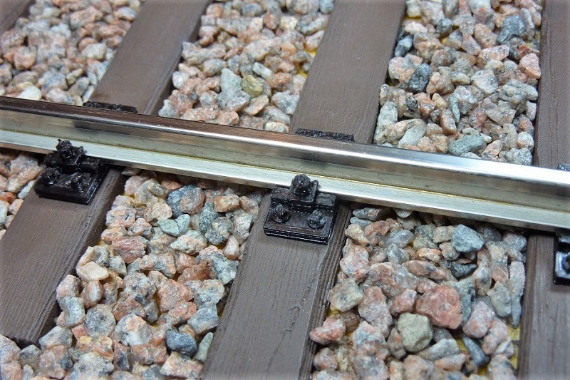

Meine Idee wäre, weiß ja nicht ob bei euch im Verein einer einen 3D EDrucker hat, die Schwellen komplett zu drucken, das dürfte stabieler sein als so verlängerte LGB Schwellen.

Ansonsten würde ich die Idee von Dietmar unterstützen wollen. Zu meinen 7m Gleis habe ich auch den 3D Drucker von einem Freund missbraucht. Zumindest hatte ich die Schienenstühle damit gemacht. Die Schwellen klassisch in Holz

danke eurer Antwort! Als Augenmensch fände ich Holzschwellen optisch optimal. Habt ihr Erfahrung damit? Wie lange halten die im Freien mit Holzschutz? Betonschwellen hatten wir mal ausprobiert, sind uns nach dem Winter zerbröselt - war aber auch nicht der optimale Beton. Die Herstellung der Holzschwellen wäre das einfachste und billigste, auch schnell mal auszuwechseln.
Beim Kauf der Schwellen in den Shops habe ich den Preis mal überschlagen, da kämen wir bei den Schwellen auf ca. 5.280,00 € (ohne Schiene ect.) und bei den fertigen 1 m Gleisen auf ca. 8.700,00 €...für uns erst mal unerschwinglich.
Aber da wäre ich auch für Schwellen komplett auswechseln, Schwellen selber machen...wie bekommt man die Schienen aber sauber vom LGB Gleis?
