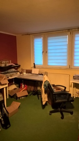

Hier mal ein paar Bilder vom Raum wo die Bahn reinsoll. War mein Arbeits und Musikzimmer:

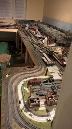

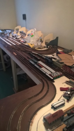

Erstes probeliegen der Gleise:

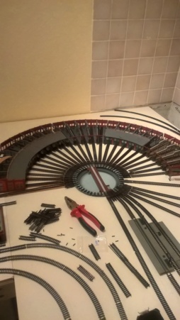

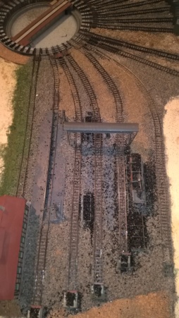

Dann Einbau der Drehscheibe und Kork Bett legen sowie die Trasse für die Auffahrt in die 2 Ebene aussägen.
Dier ersten Spanten für den Tunnel wurden gebaut.

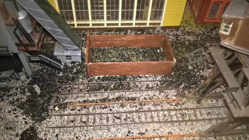

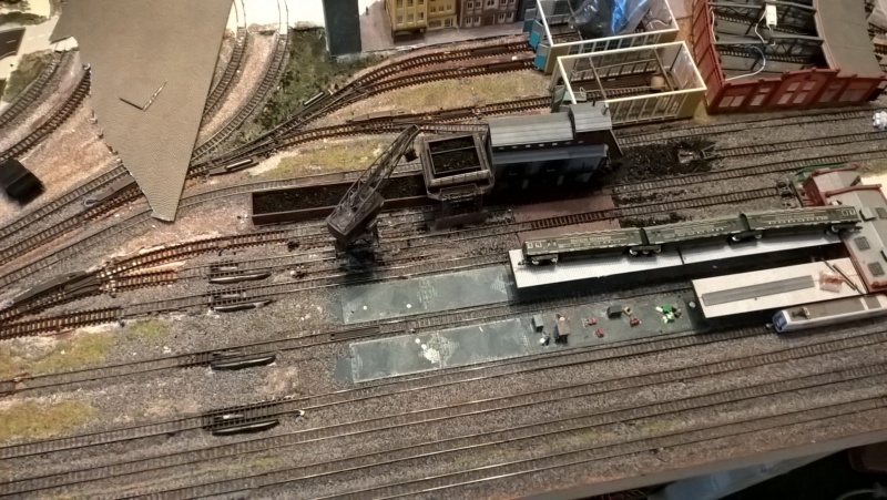

Hier das Vorläufige Ergebnis des Bahnbetriebswerks. Habe hier und da etwas Kohle Verteilt um den Kohlebunker und der Grube:
Es kam noch eine Fabrik hinzu, eine Strasse wurde Angelegt und im Hintergrund ein paar Häuser zu Priobe hingestellt.
Da soll meine kleiner Vorort mit Bahnanbindung (Nebenbahn/S-Bahn) hinkommen
Der Hauptbahnhof wurde schon mal hingestellt die Gleise schon mal Geschottert.

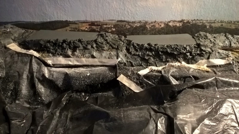

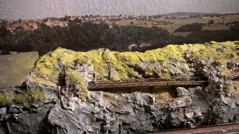

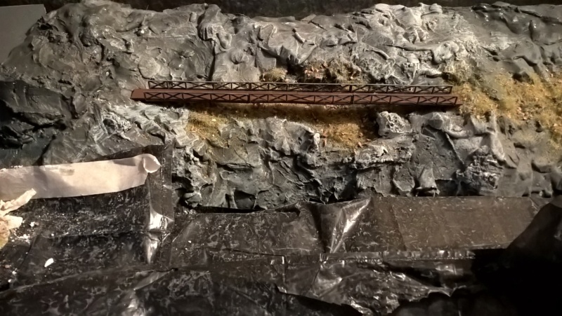

Der Berg wurde fertig gestellt und die zweite Ebene aufgesetzt.
Ein kleiner See angelegt und bei den Sommerlichen Temperaturen sind auch schon die ersten Badegäste vor Ort.
Ein Hintergrund wurde angebracht

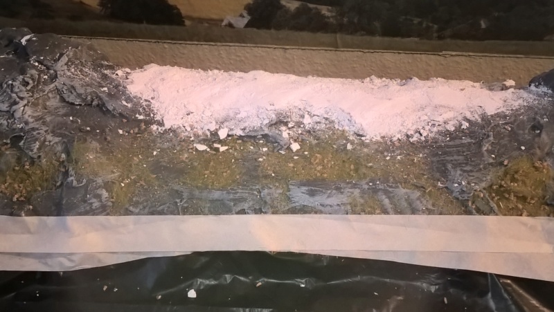

Es wurde gegipst ohne Ende und die Berge Farblich gestaltet.
Die Ausgeschnittenen Rechtecken unten am Berg sind die Platzhalter für mein Viadukt
das dann diesen Teil mit dem gegenüberliegenden Teil der Anlage Verbinden soll.

Hallo Michael,
so ein riesiges Bw. Hast du dir mal Bilder von einem (Groß-)Bw angesehen? Ja? dann sollte dir aufgefallen sein, das die Bekohlungsgleise in einem solchen Bw immer Durchgangsgleise waren, nie an einem Prellbock endeten. Eine solchen Anordnung behindert den Betriebsablauf. Es gibt einen Lokstau ohne Ende. Warum legst du die Bekohlung nicht an die Bw-Zufahrtsgleise? das macht mehr Sinn. Aber dann wäre auch die bevorratete Kohlemenge zu klein. Bei dem "Groß-Bw" sollte es schon ein 3 ... 5.000t-Bunker sein. Den Anfängerfehler habe ich vor vielen Jahren auch gemacht. Mein Bw lag genau wie bei dir in einem "Kreis", von Gleisen umschlossen. Die Lösung? ... es gibt nur eine ... Abriß!
Zuletzt von lok1414 am Di 03 Sep 2019, 09:36 bearbeitet; insgesamt 2-mal bearbeitet
lok1414- Alleskleber
Re: Mein Spur N Traum
Ich finde es klasse, wenn man so seinen Traum verwirklichen kann.
Ich hatte den auch mal, aber das aus diversen Gründen wieder ad akta gelegt.
Genau, weitermachen und eine zweite Bekohlung in der Nähe am Durchgangsgleislok1414 schrieb:Die Lösung? ... es gibt nur eine ...

Wahnsinn was du hier so kurz hinzauberst
Und wie war das mit Anfänger
Sieht doch super aus.

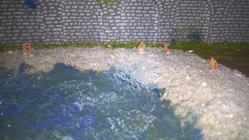

Kleiner Tipp zum wunderschönen Badesee. Mach noch ein paar schichten Klarlack aufs Wasser
Dann bekommt er mehr TIefe und sieht mehr nach Wasser aus.

..und danke für die Tipps und Kritiken.

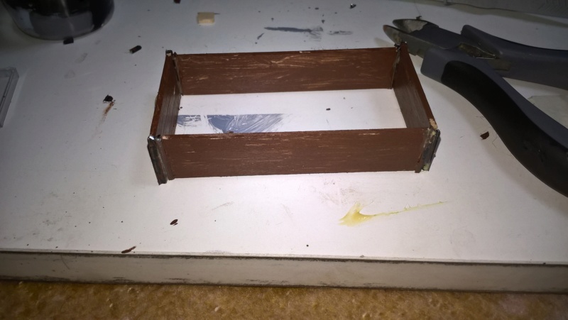

Ich hatte da mehrere Ideen Gleichzeitig und hatte deswegen den großen Bunker zwischen dem Ein und dem Ausfahrtgleis angelegt.
Kommt aber vielleicht noch etwas dazu.
Die kleine Bekohlung und die Grube die ich an den Prellböcken habe, dachte ich mehr als ein Museum. Ist aber alles noch nicht zu ende gedacht.
Ein Abriß kommt erst mal nicht in Frage aber wer weiß.....
Die Drehscheibe musste ich auch schon 2 mal Ausbauen, da die Auffahrtssegmente und die Drehbühne von der höhe nicht Passen.
Einige Passen andere nicht. Sind vielleicht unterschiedliche Bauteile. Waren welche von Arnold und welche von Hornby neue. Dachte eigentlich nach der Übernahme von Hornby haben die die Gleichen Maße. Es gibt welche die sind länger und welche die ein tick höher sind als die anderen. Wird auch noch eine Endlose Geschichte……
Aber zur Zeit bin ich sowieso nur damit beschäftigt, die Analog geplante Anlage zu Digitalisieren und dann nehme ich mir das BW auch noch mal vor.
Der See gefällt mir auch noch nicht so Ganz, auch die Farbe finde ich noch nicht so gelungen. Ich Übe noch. Klarlack steht schon bereit.
Ich Glaube die Fehler die man so macht kommen daher das man ja selber Fortschritte sehen möchte und einfach zu ungeduldig ist.
Dann wird gebaut, geschottert dann abgerissen weil wieder mal was nicht klappt.
Das habe ich ja schon mal gelernt. Jetzt wird's nur erst einmal Rohbau geben bis alles Perfekt Funktioniert dann erst Landschafft und Umgebung gemacht. Hab ja noch ein paar Meter und ein paar Etagen vor mir
Manchmal ist man halt ein bisschen Dumm
Freue mich über jede Kritik und Tipps.
Micha

die letzten Wochen unter der Anlage Verbracht und weitere 40 Blockabschnitte Verkabelt.
Bis auf die Drehscheibe sind jetzt alle Blockabschnitte der stehenden Anlage Verkabelt.
Es sind jetzt 78 Blöcke.
Als nächstes werden die Weichen Verkabelt. Das sind bis jetzt 53 stück.
Muss dafür noch Weichendecoder besorgen und dann können auch die angeschlossen werden und anschließend im Traincontroller eingetragen werden.
Bis bald
Micha

hier ein kurzes Update von meinem Baufortschritt.
In den letzten Wochen habe ich hauptsächlich unter der Anlage gebaut.
Habe alle Blockabschnitte verkabelt und an die Belegmelder angeschlossen. Es sind zur Zeit 114 Blockabschnitte incl. Drehscheibenabgänge.
Die Drehscheibenblöcke müßen noch an die Belegmelder. (muss ich erst noch besorgen.
Alle Weichen an die Decoder angeschlossen. Es sind 6 Decoder mit jeweils 8 Weichen, also 48 Weichen angeschlossen.
Einige sind davon paarweise Verkabelt, somit sind es 52 Weichen bis jetzt.
Habe für meinen Vorort die Häüser gestellt und Beleuchtet. Fehlen noch die Strassenlaternen und einiges an Feinarbeit.
Kabel schauen schon aus meiner Zentraleinheit herraus, muss noch schaltdecodfer besorgen
Habe beim Testen der Weichen festgestellt das ich einen Kurzschluss in der oberen ebene eingebaut habe.
Habe bei meinem S-Bahngleis eine Weiche zu einem anderen Gleisabschnitt eingebaut ,wobei ich Unbewusst eine Kehrschleife Fabriziert habe und somit beim schalten der Weiche immer ein Kurzschluss hatte.
Habe diesen abschnitt umgebaut und die Weiche ausgebaut.Habe dafür eine Kreuzung eingebaut und somit anstatt eine Überfahrt zu einem anderen Stromkreis , ein Abstellgleis für meine S.Bahn gebaut.
Gefällt mir auch besser.
Auf dem Bild neben der Kreuzung mit "Raus" bezeichnet ist die stelle wo vorher die Weiche war.
Habe den See einige Schichten Klarlack Spendiert, somit ist die Farbe vom Untergrund auch nicht mehr so Übertrieben Blau.
Habe am BW eine Weitere Bekohlung sowie einen Kran eingebaut. Jetzt kommt noch ein Schlackeaufzug und eine Besandungsanlage dazu.
So, das solls erst mal wieder gewesen sein.
Bis Bald
Micha

hier mal wieder ein kleines Update, was sich alles auf meiner Anlage ereignet hat.
Zuerst habe ich bei meiner Bekohlung einen zweiten Kran spendiert, für die Kohle die bei der Großbekohlung herum lag habe ich einen Kohlebansen gebaut.
Aus übriggebliebenen Holzleisten meines U96 Oboots.
Weiterhin kam noch ein Schlackeaufzug hinzu.
Leider passte der auf seinem ursprünglich geplanten Platz nicht hin (an der Drehscheibenausfahrt).
Habe ich jetzt an ein Abstellgleis gebaut. Mir gefällts. Dazu noch ein Highlight denke ich . Dazu gleich mehr.
Hier erstmal Bilder von dem Kohlebansen und Schlackeaufzug und sein Platz:
Auf der 2.ebene kam ein kleiner Haltepunkt dazu und eine Fußgängerbrücke die ich auch mit Holzleisen und restlichen Brückenteilen erweitert habe.
Den Passagieren ists egal ,ist gut Besucht.
Meinen Hauptbahnhof habe ich Beleuchtung spendiert und auch der Vorort hat eine Häuserbeleuchtung bekommen.
Hier noch mein Persönliches Highlight:
Ich dachte mir wenn die Lok ihre Schlacke entlädt sollte man das auch Irgendwie in Szene setzen.
Dazu habe ich ein Leuchte die für das Brennende Haus gedacht ist unter die Schlackegrube gebaut und wenn die Lok dann drauf Fährt wird diese Eingeschaltet.
Vielleicht gefallt es auch ja und ist eine Anregung, ich finds Super.

die Tunnelausschnitte habe ich heute Fertiggestellt.
Habe hier zwei Bretter aufgelegt, darunter ist eine Öffnung um später in den Tunnel greifen zu können.
Auf diese Brettchen kommen dann einige Häuser und ein Wanderweg zur Burg.
Die Oberen zwei Dörfer sind dann nur zu Fuß erreichbar eine Straße ist nicht geplant.
Für das erste Dorf habe ich schon mal eine Stellprobe au einem Externen Brett gemacht.
Hier einige Bilder:
Für meinen Wanderweg habe ich noch eine Fußgängerbrücke gebaut aus Holz und Brückenreste die über eine Schlucht gehen soll.
Im Bild auch nur eine Stellprobe. Muß den Wanderweg erst noch machen.
So nun aber schluß für Heute.
Bis Bald Micha
Hier einige Bilder:
