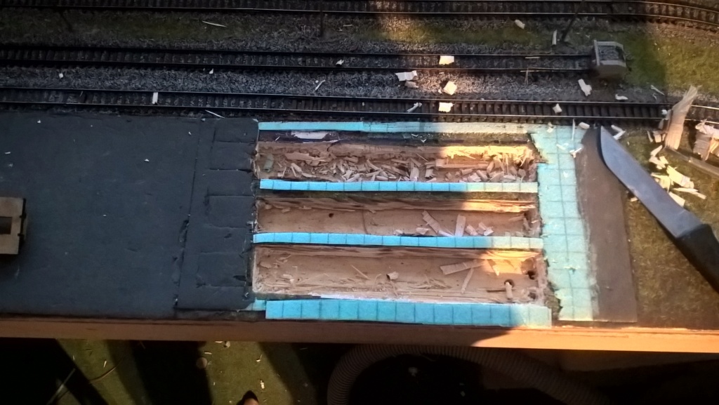

ich habe mir Überlegt am linken schenkel der Anlage, wo bis zum Rand noch 11 cm freie Fläche ist eine Wagenhalle zu Bauen.
Mir ist klar das man die Platte einer Moba nicht zupflastern sollte mit Gleisen, aber bei meinen geringen Platz den ich habe möchte ich diesen nicht Verschwenden für langläufige Landschaften. Bei mir spielt ja der Spielspaß eine größere Rolle als die Realität nachzubilden.
Obwohl man das natürlich auch in der Realität entdecken kann, das alles mit Gleisen zugepflastert ist. Je nach dem wo man sich gerade befindet. Aber genug davon.
Auf dem nächsten beiden Bildern seht ihr die Stelle worum es sich dreht. Hier habe ich ein Vorhandenes Trenngleis gegen eine Weiche getauscht, die dann die Ein und Ausfahrt zur Wagenhalle darstellen soll.
Im Anschluß an diese Weich folgt ein sehr Kurzer Block, der zum Rangieren der Lok dienen soll, um nicht auf die Hauptstrecke Fahren zu müssen.
Hier kommen jetzt 3 Weichen hin und davon gehen 3 Gleise in die Wagenhalle hinein.
Ein viertes Gleis geht dann nach links weg um eine Lok dort Abstellen zu können die auf ihren Rangierauftrag Wartet.
Hier ein paar Bilder vom jetzigen Baufortschritt:
Am Ende kommt dann die Wagenhalle hin.
Die Wagenhalle (von DM-Toys- Lasercut) hat schon in der Bodenplatte Aussparungen für eine evtl. Untersuchungsgrube.
Ich habe mir für alle 3 Gleise ein Untersuchungsgrube (auch Lasercut von DM Toys) gekauft die dann da hinein soll.
Leider ist die Bodenplatte der Untersuchungsgruppe etwas zu hoch um sie einfach auf die Bodenplatte aufzulegen um dann das Gleis drüber zu Führen.
Deshalb werde ich die Untersuchungsgrube anders als in der Bauanleitung beschrieben aufbauen.
Ich werde die Mobaplatte soweit Ausfräsen, das ich zuerst die Komplette Untersuchungsgrube auf Gleishöhe Einbauen kann.
Darauf kommt dann die Bodenplatte der Wagenhalle und dann die Laufflächen neben den Gleisen oben auf diese Bodenplatte Aufgeklebt.
Ich werde dann jeden Bauabschnitt noch einmal mit Bildern Begleiten. Ist vielleicht verständlicher als der Text hier.
Die Wagenhalle an sich, werde ich nicht zuerst zusammen Bauen und dann auf die Anlage stellen.
Sondern direkt auf der Anlage Aufbauen.

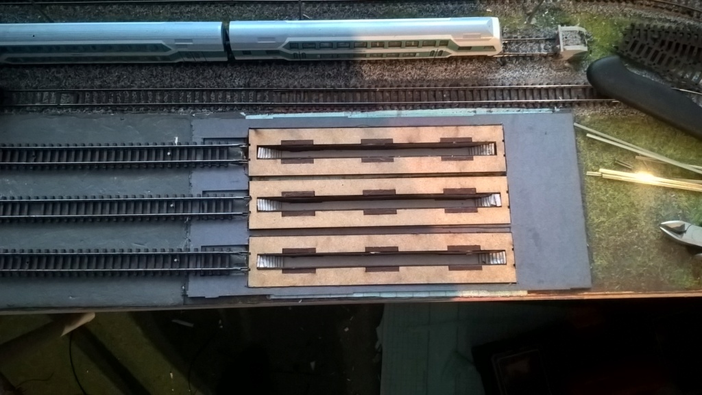

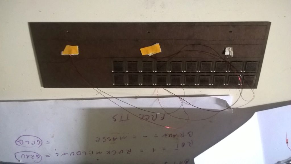

Heute habe ich angefangen die Untersuchungsgruben zu verleimen und bei den Seitenwänden habe ich schon mal SMD-Led eingeklebt.
Muss ich nur noch alles Verlöten. (eine Sache die ich überhaupt nicht gerne mache).
Dann geht es weiter.
Hier mal ein paar Bilder der Gruben und LED.
Hier nun noch einmal die Überarbeitete Bodenplatte.
Jetzt müssen noch die eingezeichneten Bereiche gefräst werden um die Gruben dann Einzubauen.
Dann kommen die Gleise mit den Blockanschlüssen und danach kann ich dann Anfangen die Wagenhalle zu Bauen.

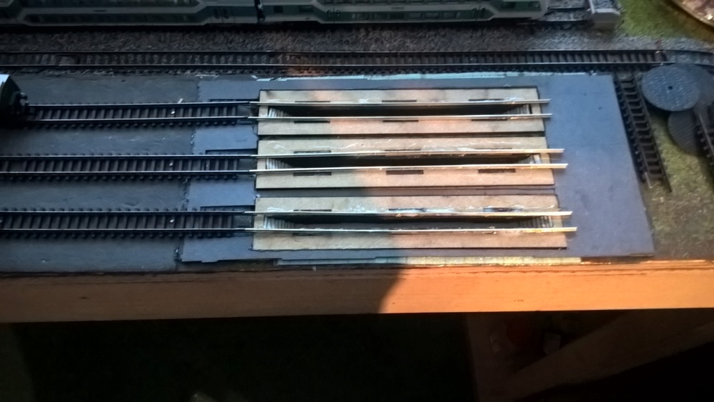

das Projekt Wagenhalle geht weiter.
Die Löcher für die Untersuchungsgruben wurden gefräst. Gruben liegen auch schon drin.
Auf der rechten Seite ist der Abstand etwas größer geworden aber die Einfahrtsgleise haben alle den Gleichen abstand zueinander.
Als nächste werden jetzt die LED unter der Anlage Verbunden. Jede Grube bekommt einen Extra Anschluß für das Licht.
Wenn das dann auch Funktioniert werde ich Anfangen die eigentliche Wagenhalle zu Bauen.
Bin schon gespannt wie das ganze dann aussieht.
Hier wieder ein paar Bilder vom jetzigen Stand.
Das wars bis jetzt erst einmal. Jetzt gehts an die Beleuchtung und en Bau der Wagenhalle.

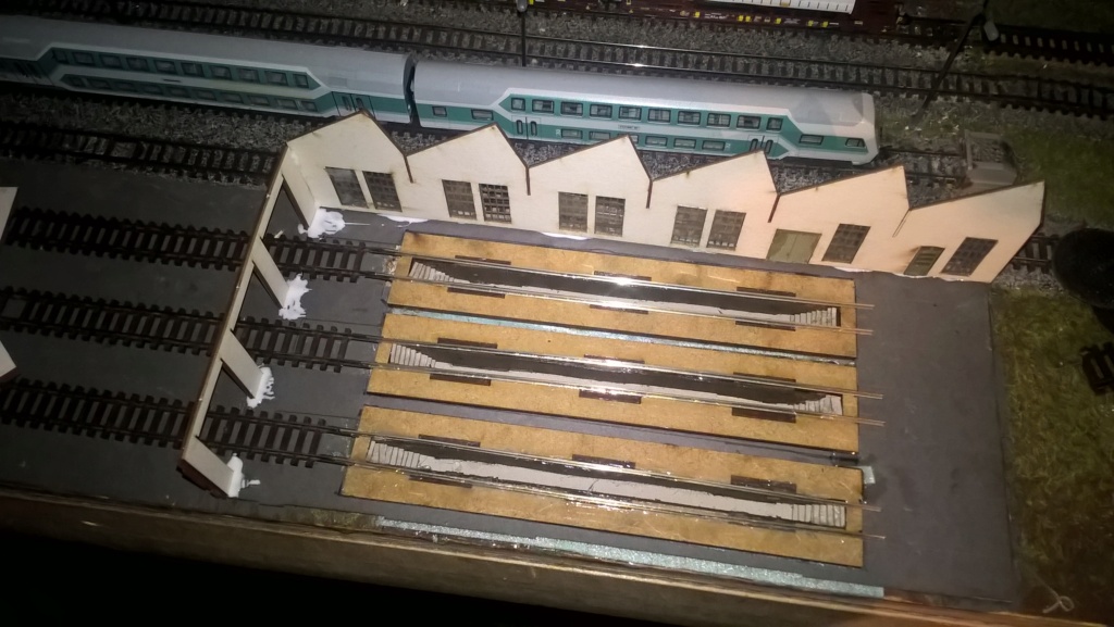

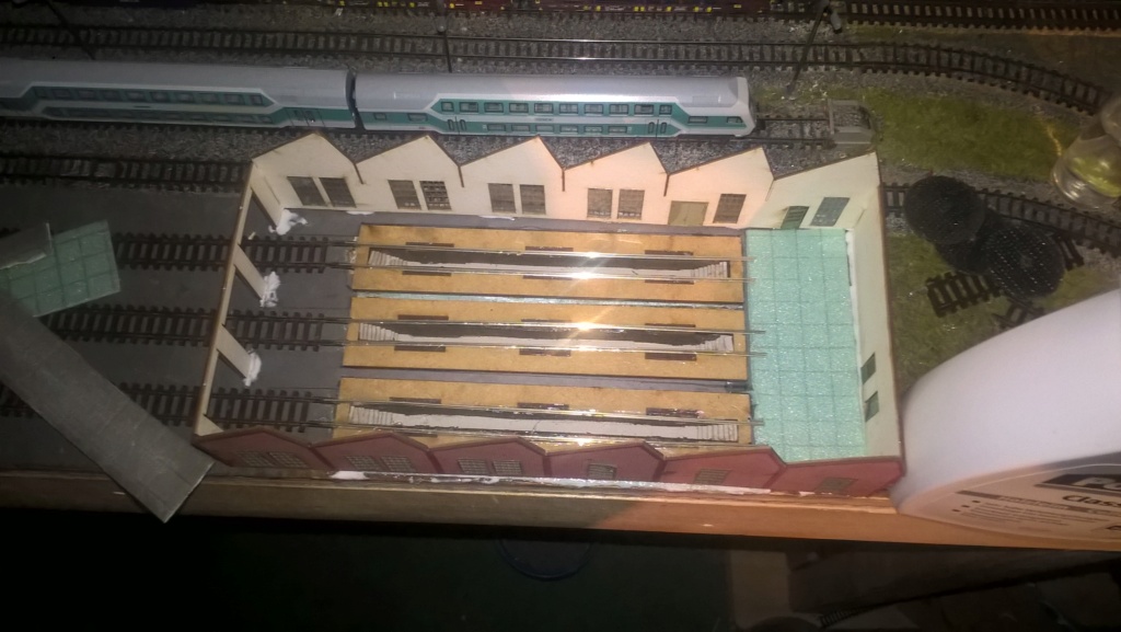

meine Wagenhalle ist soweit Fertig.
Die Wagenhalle ist von DM Toys und ließ sich auch gut zusammenbauen.
Nur am Dach habe ich einige Probleme. Da steht einiges über und passt nicht so richtig. Da muss ich mir noch was einfallen lassen.
Ich habe die Wagenhalle mit 5 SMD-LED Beleuchtet. Ich wollte erst 2 Reihen a 5 LED einbauen, aber mit den 5 stück ist das hell genug und habe auf die 2 Reihe dann Verzichtet.
Habe noch ein Schweißlicht eingebaut.
Die Türen habe ich Fixiert. Brauche ich hier nicht beweglich.
Die zwischenräume der Gleise habe ich mit Trittschalldämmung ausgelegt die ich in Betonoptik bemalt habe.
Glaube das ist ganz gut geworden.
Hier nun ein paar Bilder vom Bau.
