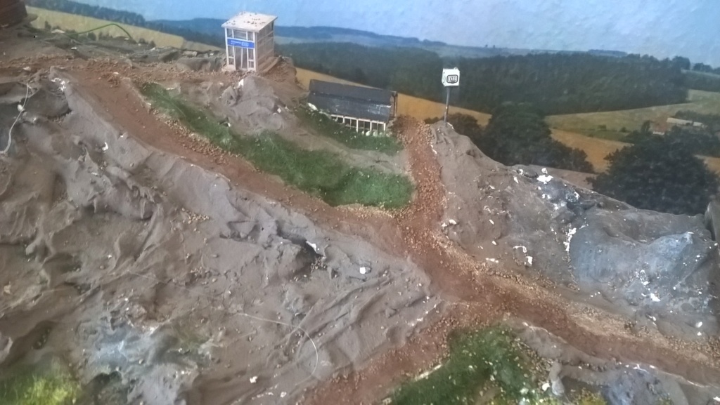

Als ich mir das Video Angesehen hatte, musste ich feststellen das mein Bergweg mit dem Schotter einfach Sch......recklich Aussieht.
Habe den Schotter jetzt abgekratzt und mit Farbe erst mal etwas kaschiert.
Werde dann ganz feines Waldwegstreu noch drüber Streuen. Hab ich erst mal Bestellt.
Hier vom ersten Ergebnis nur mit Farbe:

Sieht aber gut aus, wie du die Korrekturen des Bergwegs ausgeführt hast.
