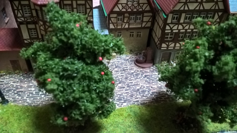

Hallo Modellbahner
hoffe ihr habt die Weihnachtstage gut überstanden.

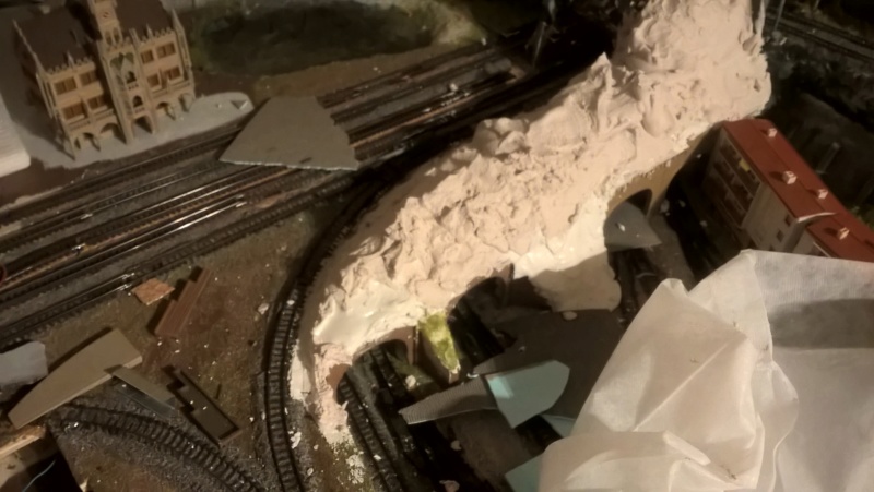

Ich habe zwischendurch an einem meiner Dioramen für die Tunnelabdeckung gearbeitet und größtenteils fertiggestellt.
Es fehlen nur noch die Strassenlaternen und dann kann es an seinem Platz über den Tunnel eingebaut werden.
hier ein paar Bilder dazu.
Mehr habe ich in den letzten Tagen noch nicht groß gemacht.
Warte noch auf ein paar Häuser für meine Stadt und dann wird dort als nächstes gebaut.
Habe noch 60 Laternen bestellt die dann in der Stadt und vor allem am BW eingebaut werden.
Bis Bald Micha

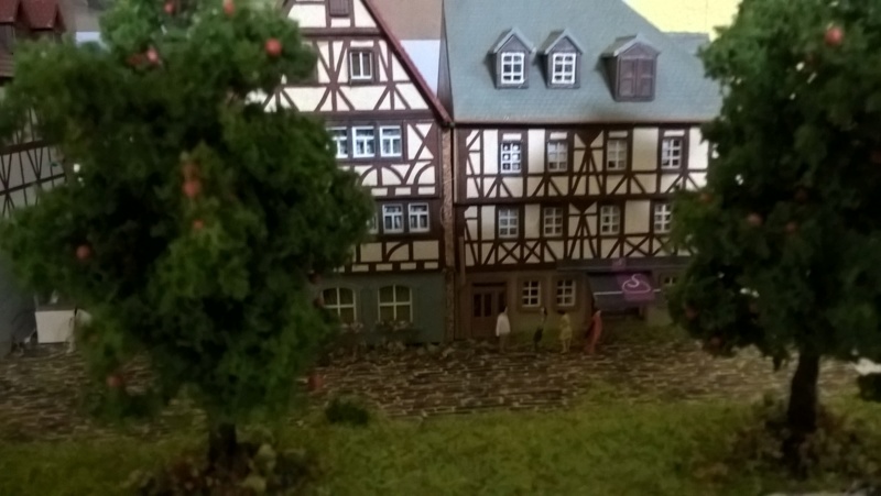

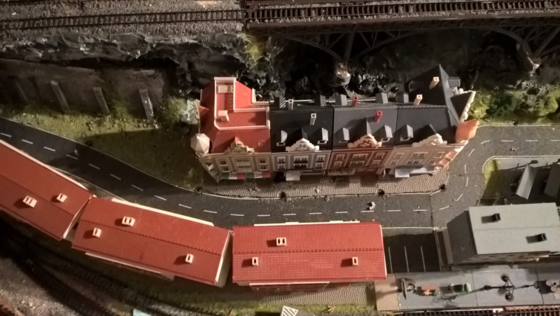

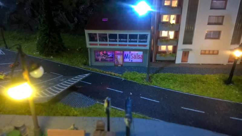

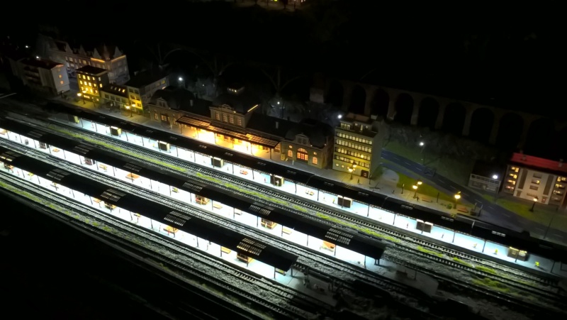

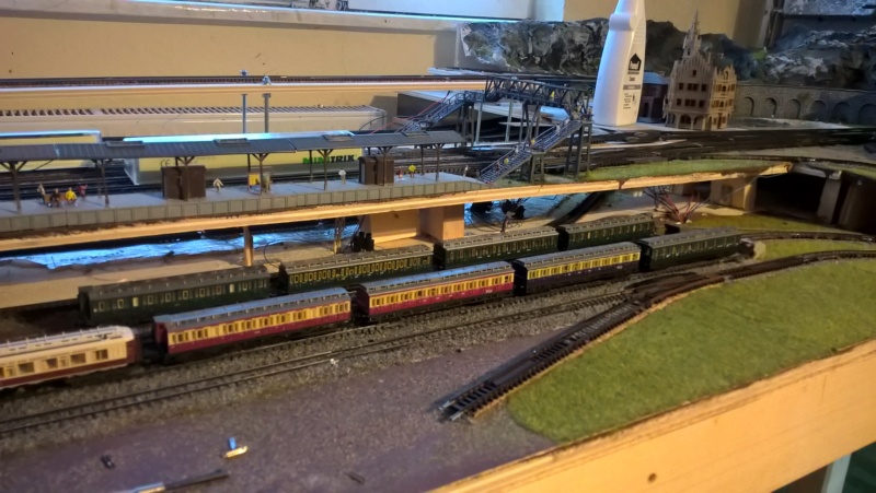

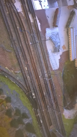

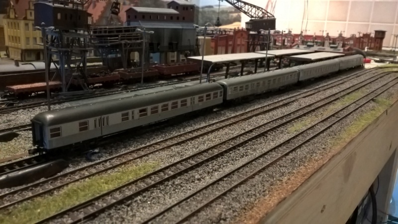

habe in der letzten Zeit wieder ein wenig an der Moba gebaut.
Eine Besandungsanlage ist dazu gekommen und das Bergdorfdiorama ist an seinem Platz auf dem Berg und dient als Tunnelzugang.
Habe 80 Laternen gesetzt und das Bergdorf hat seinen (Viessmann) Brunnen bekommen.
Die letzten Häuser in der Stadt sind an ihrem Platz:

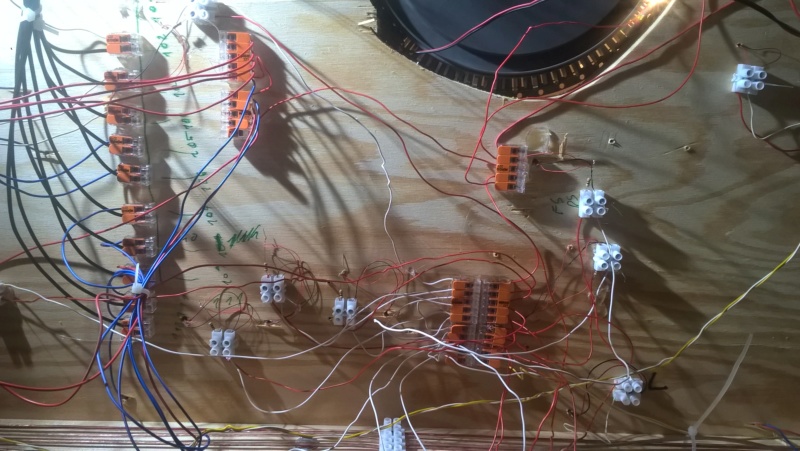

Die Laternen und Häuser sind alle Verkabelt und erhellen die Nacht. Entschuldigt die Schlechte Qualität der Bilder:
Die Drehscheibe musste ich noch einmal Ausbauen, Funktionierte nicht so wie sie sollte.
Habe alles Auseinandergebaut und einer Gründlichen Wartung unterzogen. Kommt dann bald wieder hinein.
Die Bildschirme sind an der Wand.Die Kabel müssen noch in die noch fehlenden Kabelkanäle damit sie nicht im Weg hängen.
Zum Schluss noch ein Blick über den rechten Schenkel der Anlage ab dem BW (5 Meter länge).
Bis demnächst
Viele Grüße Micha

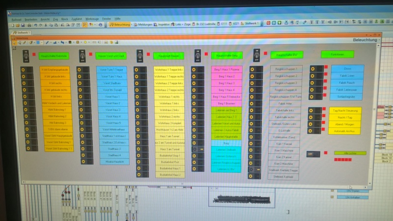

@Hallo Edmund,
du bist mit Sicherheit nicht Dumm.
Ich Steuere die MOBA Digital, anstatt des herkömmlichen Gleisbildstellwerk und einen Tisch voller Schalter steuere ich die Anlage mit PC.
Das heißt ,das Gleisbildstellwerk ist auf dem Bildschirm zu sehen und dort werden die Abschnitte Angezeigt wo sich die Züge auf der Anlage befinden.
Somit brauche ich nicht mit mehreren Trafo gleichzeitig hantieren, sondern der Computer übernimmt das, denn geplant sind über 20 Züge die könnte man gar nicht allein unter Kontrolle halten.
Die Schalter zum schalten der Weichen fallen somit weg, man schaltet die Weichen durch anklicken direkt am Bildschirm oder Automatisch durch einen Automatisierten Fahrplan.
Ebenso Beleuchtung läuft somit voll Automatisch.
Man ist allerdings nicht zum Zuschauen Verband, man kann auch herkömmlich mit einer Sogenannten Multimaus wie gewohnt auch mit der Hand Steuern.
Bei mir sind allerdings nur die 2 Außenringe Fahrbereit, der rest ist noch im Aufbau.
Ich hoffe, ich konnte das einigermaßen Verständlich erklären
Hier ein Ausschnitt meines Gleisbildstellwerks mit dem Drehscheibenbereich auf dem Bildschirm.
Der von der Lok belegte Block wird mit Bild angezeigt.
Viele Grüße Micha

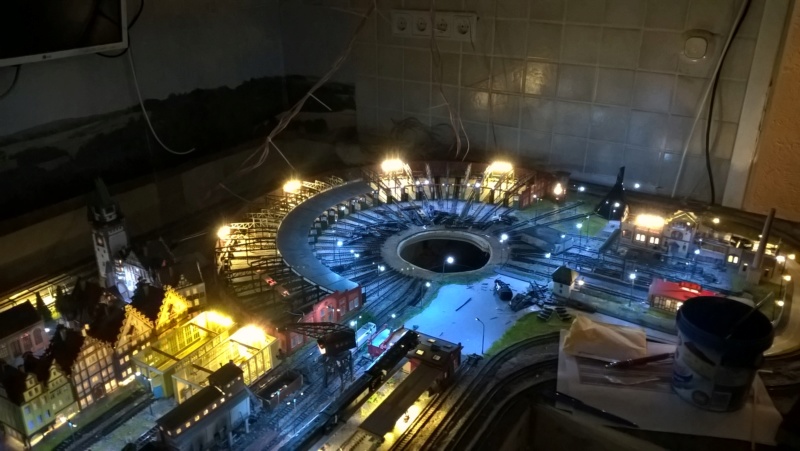

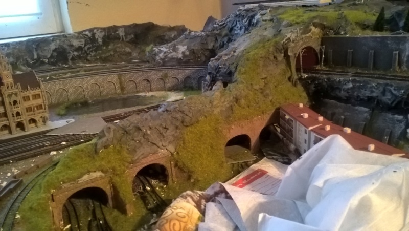

Hallo Liebe Mobahner,

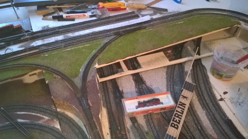

es hat sich wieder etwas getan auf meiner Anlage.
Die Bahnhofsausfahrt in die Tunnel hat mir nicht gefallen, habe ich umgestaltet.
Habe den Berg etwas um die Ecke verlängert und begrünt, jetzt fehlen noch ein paar Bäume. Kommen demnächst.
Weiterhin habe ich fleißig mit dem Traincontroller gearbeitet viele Start und Ziel Taster erstellt und zwei neue Stellwerkfenster eingerichtet.
1 mit der ganzen Steuerung für die Lichter mit eigenen Schaltern
1 das alle Weichen nacheinander durchschaltet.
Die Drehscheibe ist auch wieder an seinem platz.
Komisch:
Mit der Analogen Steuerung von Arnold funktioniert diese einwandfrei, bloß wenn ich von Digikeijs den DR 5052 anschließe macht sie entweder gar nichts oder nur sehr Zögerlich was sie will.
Das wird mich wohl noch eine Weile beschäftigen. Ich denke ist nur eine einstellungssache.
So das wars erst mal.
Viele Grüße Micha

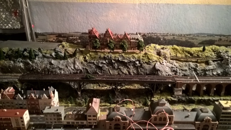

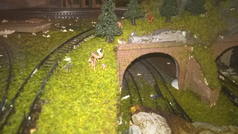

habe in der Nacht noch meinen Berg über der Tunneleinfahrt Überarbeitet.
Bäume gesetzt und die ersten Waldbewohner sind auch schon da.
Weiterhin habe ich mir Andreaskreuze mit Schaltung von Busch gekauft.
Haben 5 min Funktioniert dann eine nach der anderen LED kaputt gegangen.
Sehr Ärgerlich, war alles richtig Verkabelt und angeblich Anschlußfertig.
Habe mir jetzt welche von Viessmann bestellt, mal sehen ob ich die anderen Zurückgeben kann.
Wenn ich die eingebaut habe und alles klappt , schicke ich wieder Bilder.
Edmund: ja habe ich wohl übersehen, Danke für den Tipp, werde ich auf jeden Fall berücksichtigen, gefällt mir auch nicht.Werde Versuchen es noch Nachträglich zu ändern wenns noch geht.
Muss auch noch mal an die Tunneleinfahrten ran und eine Mauer setzen
Viele Grüße Micha

Viele grüße Micha
Neumichi- Pinzettenhalter
Re: Mein Spur N Traum
Schaut gut aus
...und schön vorsichtig saugen, damit da keine Bäume usw. in den Sauger gezogen werden

ich bin's mal wieder.
Gebaut wurde in der letzten Zeit weniger.
Bin gerade nur an Probefahrten machen.
Es mussten 2-3 neue Einspeisungen gemacht werden , da an einigen Stellen doch die Power fehlte.

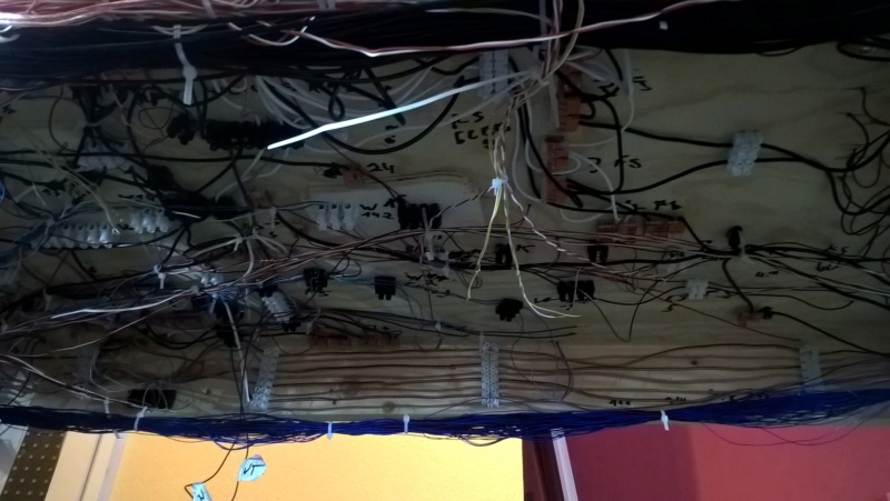

Habe hier mal ein paar Bilder vom Allerheiligsten unter der Anlage gemacht.
Muss sagen das hätte man im Nachhinein alles vielleicht Ordentlicher machen können aber im Moment komme ich damit klar.
Hatte mir Anfangs Gedanken gemacht wie und wo die Kabel langführen sollten.
Am Rande laufen Natürlich die Ringleitungen.
Damit die Kabel Ordentlich gespannt sind habe ich alle durch Lüsterklemmen gezogen als Führung .
So hatte ich unter der Anlage auch erstmal Angefangen aber Irgendwann ging das so nicht mehr bei der Fülle an Kabel und ich musste die Kabel dann Bündeln.
Erst mal nicht so dramatisch aber dann....
Na ja, man hätte es sicherlich Ordentlicher machen können, ich weiß. aber jetzt ist es mal so.
Man Unterschätzt es auch (bzw. ich ) was da zusammen kommt an Kabel.
Der Werbespruch: "Steuern sie ihre Digitale MOBA mit zwei Kabel". Ist wohl etwas Untertrieben.
Ich habe mich ja entschieden alle Decoder an einem Zentralen Platz zu Befestigen und nicht unter der Anlage an den Jeweiligen stellen.
Hier mal zwei Bilder von der Rückseite meiner Steuerzentrale:
Ja etwas Chaotisch Vielleicht aber ich weiß welche Kabel, wohin führen.
Die Schwarzen Kabel sind für die Rückmelder.
Die dünnen Blauen sind die Weichen
Rot/Weiß Beleuchtung der Häuser sowie Fahrstrom von der Ringleitung zum Gleis
Gelb/weiß für Laternen und Funktionen
Die Einspeisungen sind auf den Bildern nicht zu sehen.
Einspeisung sind ca alle 1-1,50 m und zwar immer beide Pole
Der Kabelquerschnitt Beträgt bei den Rückmelder sowie die Ringleitungen 0,75²
Die Beleuchtung und die Funktionsanschlüsse (Entkupplungsgleise usw.) 0,6²
Und die Einspeisungen von der Ringleitung zum Gleis ebenfalls 0,6²
Weichen haben 0,2²
Die Arnold Trafos nehme ich im Moment für die Stromzufuhr der Decoder und der Beleuchtung, Waren ja noch aus der Analog Planung übrig.
Hier noch ein paar Blicke unter die Anlage:
So, ich hoffe ich werde nicht Geächtet für die Unordnung der Kabel , aber ich finde mich zurecht.
Für die Statistik:
Die Anlage hat im Moment eine L Form und hat die Gesamte Länge von 8 Meter und eine Breite von 1 bis 1,50 Meter.
2 meter kommen noch für den anderen Schenkel damit die Anlage die Form einen "U" hat.
Es sind ca.200Meter Ringleitung Verlegt,
500 Meter nur für die Weichen
200-300 Meter für den Fahrstromeinspeisungen
Ca. 200 Meter für die Beleuchtung der Häuser und Laternen, wobei jedes Haus einzeln gesteuert wird.
Manchmal Frage ich mich da schon wie die Menge zusammen kam. Über der Anlage sieht das gar nicht so danach aus.
Aber ich glaube das kennen wohl alle.

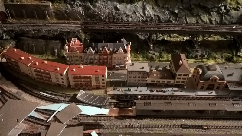

habe wieder etwas getan auf der Moba.
Habe meine Schlackegrube einen Rauchgenerator verpasst der neben dem Licht die Szene besser wirken lässt.
Der Schornstein der Fabrik hat einen Rauchgenerator bekommen . Beides fertig angeschlossen.
Die Andreaskreuze Funktionieren auch wieder.
Meine Disco hat Discolicht bekommen und auch Musik. Leider kann ich hier ja keine Videos hochladen um das besser zu Zeigen.
Zum Schluss noch ein paar Bilder des Nachtlebens auf der Moba. Hier habe ich mich mit der Automatik beschäftigt wie alles geschaltet wird.
Bis Bald wieder Micha

Privates Miniatur-Wunderland - vom Allerfeinsten! Ich weiß gar nicht, wo ich anfangen und wo ich aufhören soll mit dem Gucken...
Die Drehscheibe mit dem Lokschuppen ist der Hammer! Meine Gratulation, Micha!

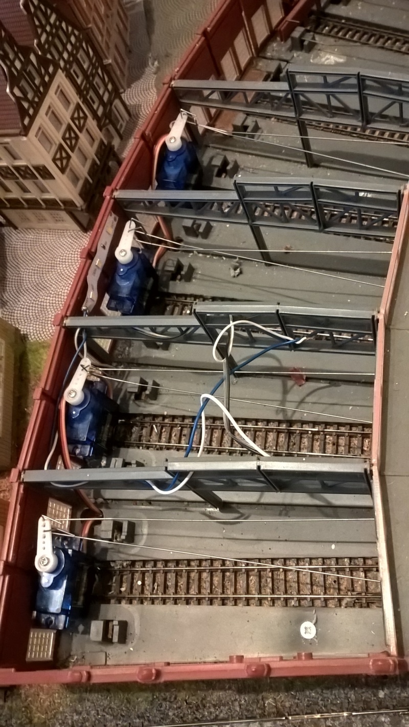

Als weiteres Projekt möchte ich meine Ringlokschuppentoren mit Servos ausstatten
um dies Automatisch Öffnen und Schließen zu lassen.
2-3 Tore von den 25 Toren werde ich wahrscheinlich nicht Automatisieren
da diese fest Verklebt wurden da diese kaputt waren aber mal sehen.
Das wird sowieso noch sich etwas hinziehen bis alle fertig sind.
Habe jetzt erst mal 10 Servos und einen Decoder zum Testen bestellt und werde mich daran versuchen.
Benutze ja Decoder von Digikeijs und da kann ich an einem Decoder 4 Servos anschließen.
Da ich nach Ostern Urlaub habe wird das meine Urlaubsbeschäftigung sein
Werde euch dann von meinen Fortschritten wieder Berichten.
Viele Grüße Micha

Guten morgen Modellbahner,
hier ein kurzes Update.
Die Laternen auf meiner Abstellung sind Verkabelt.
Und hier noch ein Bild von meinen ersten 4 Servos im Ringlokschuppen die dann meine Lokschuppentore steuern.
Der Einbau ging leichter als ich dachte.
Hab sie schon im Traincontroller eingetragen und Funktionieren Einwandfrei.
Überleg mir noch ob ich mal ein paar Videos auf You Tube Veröffentliche.
Bis bald.
Micha
Bis bald.
Micha

lass dich von dem ganzen Technischen Schnick-Schnack nicht entmutigen, jeder bestimmt für sich selbst was er für nötig erachtet zu erbauen.
Diese ganze Technische drumherum war auch nicht von mir von vorhinein geplant, das habe ich immer aus dem Bauch heraus entschieden.
Lokschuppentüren die sich von allein Öffnen, braucht kein Mensch dachte ich mir immer, habs mal Versucht und ich finds jetzt Super...
Das gleiche dachte ich von der Moba auch, aber immer nur davon Träumen?
Ich weiß das gehört jetzt hier nicht hin aber... ich hatte im September 2018 einen schweren Herzinfarkt und die Ärtzte gaben mir noch 10 min.
Habe nie Geraucht nie Getrunken und immer Sport gemacht. Bin alleinerziehend und habe nur gearbeitet und für den Verein und Familie gelebt . Die Vereinsleute für die ich 40 Jahre da war haben mich dann, als ich Krank war im Stich gelassen.
Jetzt ist mein Sohn 18 und ich habe ja Erfahren wie schnell das Leben vorbei sein kann. Jetzt bin ich mal dran.
Da dachte ich mir ich habe den Platz (bzw, habe Platz geschaffen) hab mein Arbeitzimmer ausgeräumt (braucht auch kein Mensch) also warum nur Träumen . Das war dann letztendlich der Startschuss mit der MOBA anzufangen.
Ich Lebte aber noch im Analogzeitalter, das Digitale ging an mir Irgendwie vorbei, kam dann auch mit der Zeit , als die ersten 5 Meter lagen und schon zum Teil Verkabelt waren, habe ich dann wieder geändert und umgebaut auf Digital.Vieles das ich im Netz gesehen habe und auch erst für übertrieben fand , wie einzeln Beleuchtete Fenster usw. Baue ich jetzt selber.
Die Moba soll ja nicht schon morgen fertig sein und ist eine gute Möglichkeit runterzukommen und daher kann ich nur jeden Empfehlen
wenn er es Irgendwie möglich machen kann und davon Träumt eine MOba zu Bauen , nicht mehr zu Träumen sondern einfach Anzufangen und sei die Moba auch noch so klein.
Sorry wollte mich hier nicht Auslassen und Jammern aber für mich war es die beste Entscheidung.
Ich habe die Anlage nicht Wochenlang geplant sondern hatte ein Vorbild im Kopf und dann einfach drauflosgebaut. Im Moment habe ich noch keine Ahnung wie ich die Streckenführung weiter Baue und deshalb mache ich zur Zeit nur Probefahrten und korrigiere Teilweise Fehler und Baue jetzt Servos im Lokschuppen ein. Die erste Programmierte Fahrt klappt auch schon Super und meine Lichtsteuerung der Häuser klappt auch hervorragend. Bin voll begeistert. Bin gerade am Sparen um mir dann die Vollversion vom Traincontroller Gold zu Kaufen denn im Moment Arbeite ich noch mit der Testversion und noch reicht es ja aus, da ich ja sowieso noch lange nicht mit dem Rohbau fertig bin und um meine Testläufe zu machen reicht es.
So jetzt habe ich genug rumgelabert.
Bis zum nächsten Baubericht
Viele Grüße Micha
