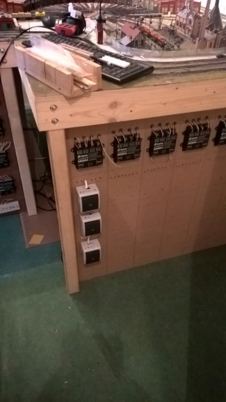

Habe ein 2 Brett für meine Decoder angebracht. Hier kommen alle Servodecoder für die Lokschuppentore hin.
Die ersten 8 Tore sind fertig angeschlossen. Warte auf die nächten Servos dann werden die anderen Tore fertig Verkabelt. Sind dann 24 Lokschuppentore die angesteuert werden.

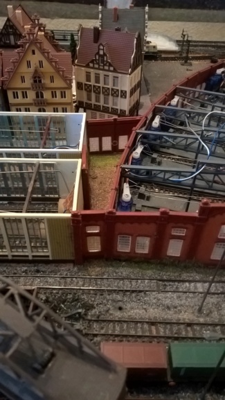

Ich habe 24 Tore vom Ringlokschuppen mit Servos ausgestattet. Somit Öffnen und schließen sie sich Automatisch.

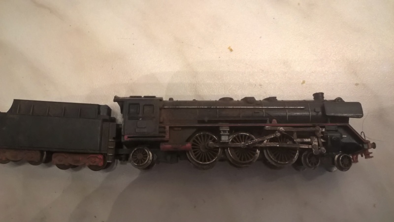

Ein Tor bleibt ohne Funktion, da kommt meine 01 (gealtert als Schrott) aufs Gleis.
Soll zur Ausbesserung hier abgestellt werden. Bahnpersonal die daran herumschrauben fehlt noch.
Hier ein paar Bilder vom Ringlokschuppen und der Gealterten lok. (erster Versuch eine Lok zu altern).

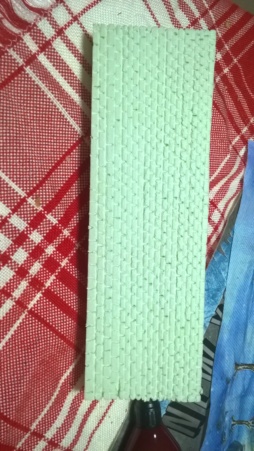

Sowie meine erste Mauer aus Styrodur erstellt, mit der Farbe muss ich noch üben aber fürs erste gefällt es mir schon mal.

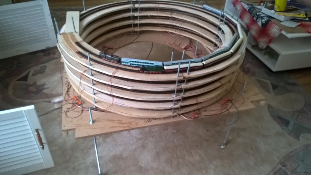

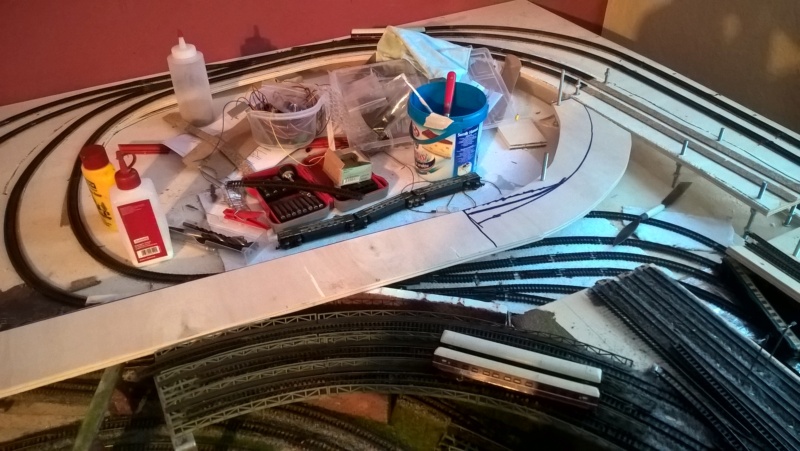

habe heute wieder etwas zu berichten.
Der Gleiswendel steigt langsam in die höhe. Dazu muss ich sagen dass mein 2.Gleiswendel nicht mehr aus Viertelstücke enstehen wird sondern als ein Ganzer Kreis Ausgeschnitten wird, der dann nur eingeschnitten wird. Stelle ich mir einfacher vor. Werde diesen auch aus Flexgleisen Bauen und nicht wie jetzt aus einzelnen Gleisen.
Habe jetzt Arnold N R3 und R4 Radius genommen. Jedes 4.Gleis hat eine neue Stromeinspeisung bekommen.
Habe die erste liegeprobe einiger Gleise für den Schattenbahnhof gemacht.
Ich baue ja eigentlich mit Arnold Gleisen. Habe aber einen ganzen Teil Fleischmann Piccolo Gleise bekommen und die werde ich Verwenden für den Schattenbahnhofsbereich unter der Anlage.

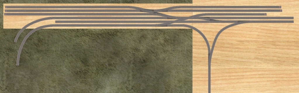

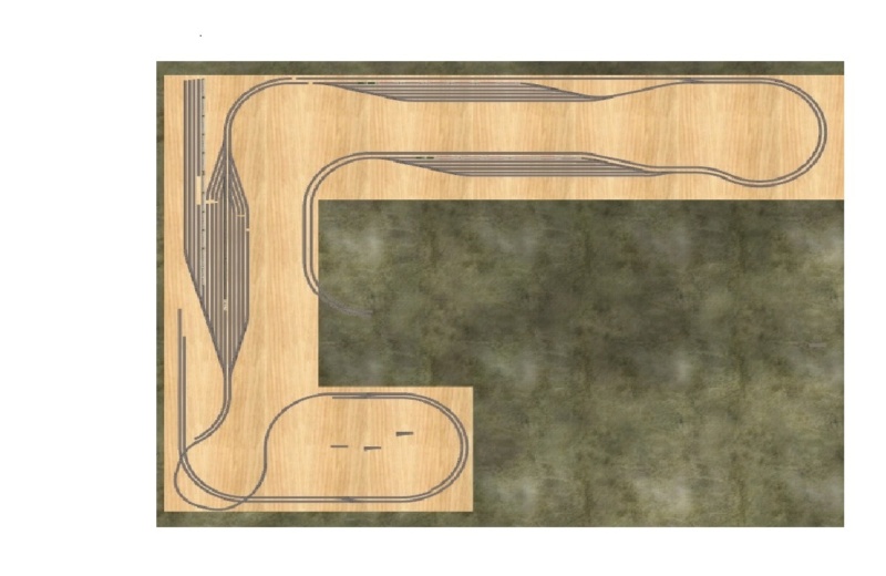

Hier mal ein Bild wie der Bereich unter der Anlage Aussehen soll.
Ganz unten im Bild nur als Halbkreis dargestellt, soll der 1.Wendel sein.
Die Stumpfgleise sind dann für Wendezüge und Züge mit 10 Reisewaggons und lange Güterzüge bzw. lange ICE die nur zu Schauzwecke über die Anlage Fahren sollen, da meine Bahnhöfe ja nur für 6 Waggons ausgelegt sind
Hier noch ein paar Bilder vom Wendel und der ersten liegeprobe des Schattenbahnhofs.
Ich habe auch schon angefangen die Anschlüße zu Löten. Bei Fleischmann geht das ja bei Arnold nicht.
Auf den nächsten beiden Bildern sieht man schon meine Mauer mit den Tunnelportalen die noch auf meine Verlängerten Abschnitt eingebaut werden soll.
Ist noch aus meinem gekauften bestand. Fange jetzt aber langsam an meine Mauern uns Tunnelportale aus Styrodur selber zu machen.
Ist aber noch in der Übungsphase.
Habe auch schon angefangen die Zufahrt zu Wendel zu Bauen, Davon später mal mehr.
Das wars für heute erst mal wieder
Micha

Neues vom Moba-Bau.
Habe den 1.Wendel soweit fertig gebaut.
Der Wendel steht auf M8 Gewindestangen mit Füßen, die dabei helfen sollen die Platte in der Höhe auszurichten in der dann auch der Schattenbahnhof gebaut wird.
Das Ausfahrgleis zur oberen ebene liegt auf 70 cm höhe und die Grundplatte des Wendels bei ca 40 cm über dem Boden.
Der Abstand der einzelnen Etagen liegt bei 4,5 cm höhe.
Der Durchmesser des Außengleises beträgt 92 cm.
Eine Umrundung beträgt die Fahrstrecke von 3 Meter, ca. 1,5 - 2% Steigung ,wenn ich mich nicht irre.
Die ersten Probefahrten finden mit meinen noch Übriggebliebenen Analog-Loks Statt, bis alles läuft. An seinen Platz kommt er aber noch nicht, vorher muß ich noch ein Abfahrt für den 2.Wendel Bauen.

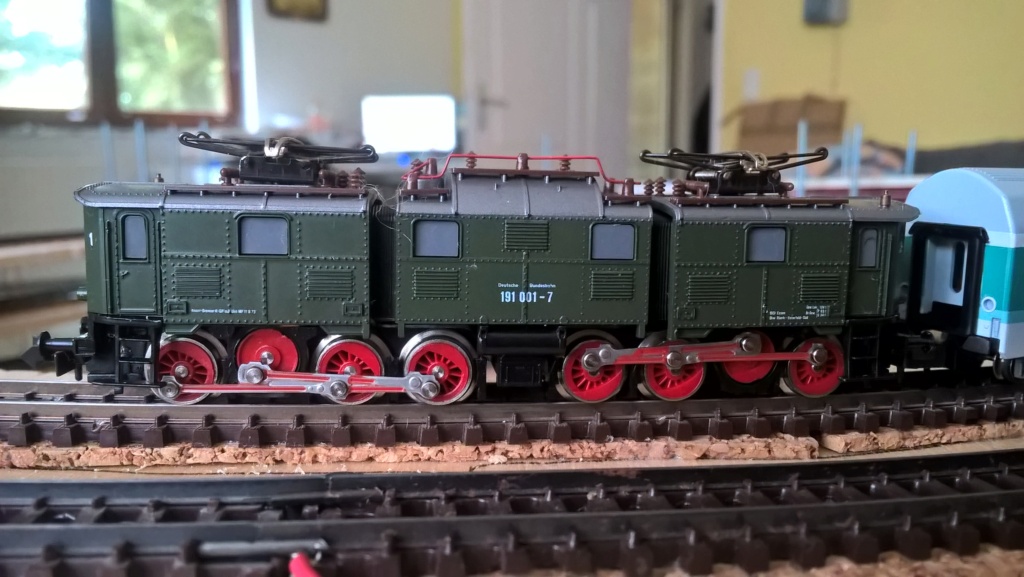

Hier noch 2 Bilder von meinen Testloks.
Die beiden Loks müssen noch Digitalisiert werden.
Die 191 soll dann auch vorn und hinten Digitalkupplungen bekommen

Neues vom Moba-Bau.

Habe wieder etwas auf der Moba gebaut.
Habe die Lücke zwischen den Ringlokschuppen und E-Lokschuppen geschlossen und aus Resten einen Anbau gebaut wo nun ein Modellbahn-Club sein Zuhause hat.
Hoffe man kann es auf den Bilder etwas Erkennen.
Hier der Anbau und Ausbau.
Hier kommt der Eingangsbereich hin.
Der Eintritt erfolgt durch die Tür eines Ehemaligen Steuerwagen.
Nun der Einzug des Modellbahn-Clubs:
Zum Schluß noch ein Bild vom Alterungsversuchs meines Lokschuppens und eines Neuankömmling.

Hier der Bereich noch mal als Zeichnung .

Guten morgen zusammen,

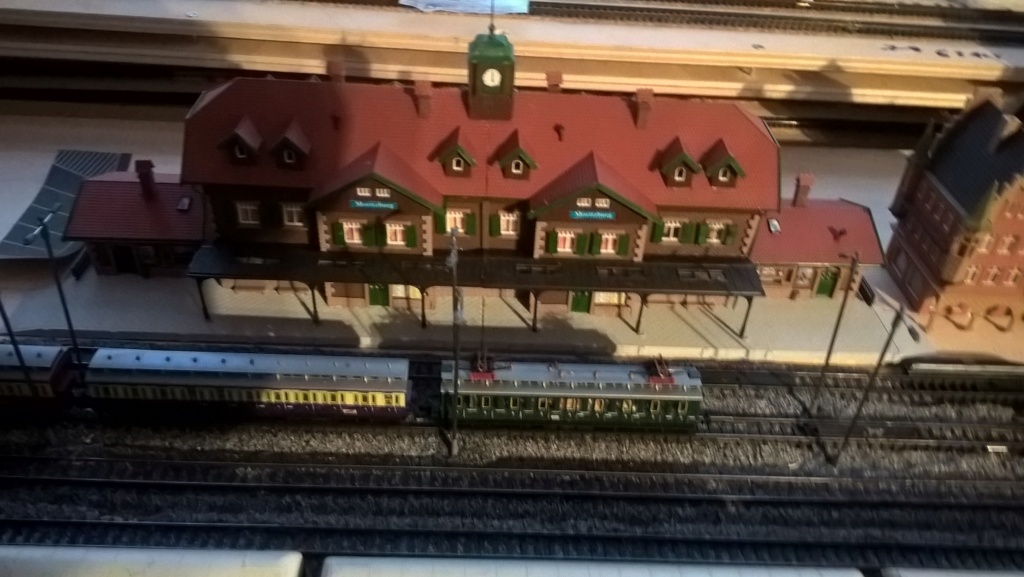

ich bin gerade dabei meine Abdeckung für den Schattenbahnhof 1 zu Planen.
Auf diesem Brett (1,50*0,22 m) soll ein kleiner Ort entstehen.
Habe gestern 8 Stunden an meinem dafür geplanten Bahnhof gebaut. Mir gefiel der Bahnhof einfach so das ich den haben musste.
(Waren 660 Teile)
Vielleicht etwas überdimensioniert für den kleinen Bahnhof aber der musste es einfach sein
Auf der ersten ebene ist ja mein S-bahn-Haltepunkt und 3 Abstellgleise. Eins davon wird als zusätzlicher Umsteigebahnsteig benutzt.
Auf dem Angerenzenden Brett (Schattenbahnhofsabdeckung) steht dann der neue Bahnhof (Moritzburg) und ein kleiner Ort.
Auf dem Bild ist erst mal nur eine Stellprobe. Die Häuser bleiben nicht so, habe noch keine passenden Häuser die ich da hinstellen möchte. (Hatte ich noch im bestand).Die Stellprobe dient erst mal als Platzhalter um den Strassenverlauf zu planen.
Hier ein paar Bilder davon:
Weiterhin habe ich mir 3 Hauptschalter gebaut für die Anlage. Musste bis jetzt immer zum einschalten unter die Anlage um die Steckdosenleise Einzuschalten.
Sie 3 Schalter sind in 3 bereiche Aufgeteilt.
Der erste Schalter ist für die Zentrale und die ganzen Weichen- und Rückmelder sowie die Beleuchtung zuständig.
(Waren 660 Teile)
Der 2. ist nur für den PC und die Bildschirme da.
Der 3 Schalter ist für das 2.Decoderbrett da, wo im Moment nur die Servodecoder sind.
Somit kann ich für die Probefahrten die ich ja noch von Hand Steuer die anderen Zuleitungen abgeschaltet lassen.
Sollte ich mit dem Traincontroller Probefahrten machen kommt halt der zweite Stromkreis dazu und der dritte wo die Servosteuerung dran ist nehme ich ja nur für die Lokschuppentore und Schranken.
Somit brauche ich nicht immer alles einschalten und habe auch mehr Ordnung und Comfort dabei.
Auf dem Bild sieht man mein 2.Decoderbrett mit den Hauptschaltern und den Servodecodern.
Das wars erstmal mit meinen neuen Planungen und Bauten.

hier ein ganz kurzes Update.
Bin gerade dabei mein Endbahnhof für die Pendelzugstrecke meiner Nebenbahn (S-Bahn oder auch RB) zu Bauen.
Hier die Grundplatte aus der ich dann die ganze Trasse Schneide.
Die Platte hat die Maße 225 * 125 cm.
Darauf kommen dann die Gleise und danach wenn alle Gleise liegen Schneide ich die Trasse Großzügig aus.
Aus dem Rest der Platte wird noch eine andere Trasse geschnitten dazu später mehr.
das wars erst mal wieder.
Bis bald
Micha
