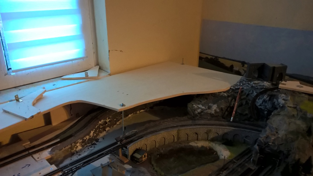

Hallo Zusammen,
heute kurzes Update Über einen kleinen Abriss und Umbau.
Ich habe ja vor mein kleines Bergdorf das ja keine Strassenanbindung hat einen kleinen Bahnhof zu Spendieren.
Dazu ließ es sich nicht Vermeiden Diverse Umbauten zu machen da ich sonst die Steigung nicht hinbekomme und für einen kleinen Wendel ist kein Platz.
An der Fensterfront soll die Moba nicht höher als das Fensterbrett sein. Damit ich von der Terrasse durchs Fenster hinter die Anlage komme.
Das Bergdorf über dem Tunnel ist aber noch 6-8 cm höher.

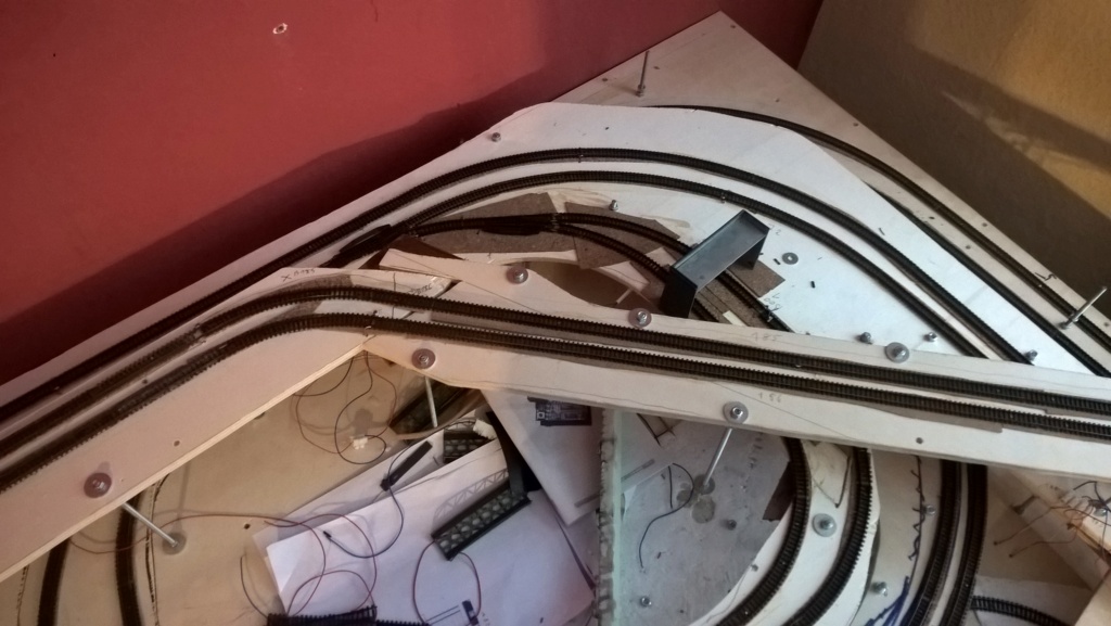

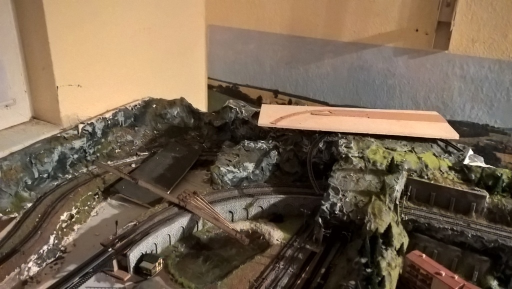

Ursprünglich wollte ich nur eine kurze Platte für einen Bahnhof hinbauen aber das sah so Gequält aus.
Hier erst mal ein paar Bilder von dem Bereich der Umgebaut bzw.Teilweise abgerissen werden musste.
Die linke Seite mit den angedeuteten Bergen wird abgerissen und dann mit einer Platte Abgedeckt , die etwas Tiefer liegt als das Bergdorf und dort soll dann ein kleiner Bahnhof mit 2 Gleisen und evtl. ein Abstellgleis hin.
Es führt eine 2 Gleisige Strecke auf den Berg, so, das die Züge immer in der richtigen Fahrtrichtung nach oben und in Gegenrichtung nach Unten Fahren ohne sich groß zu Stören.
Damit ein Gleiswechsel zu jeder Seite stattfinden kann kommen auf der Streck 2 Weichenpaare hin.
Hier die Bilder vom Abriss:
Auf dem nächsten Bild sieht man die Platte wo dann der kleine Bahnhof hinkommt und vielleicht noch ein paar Häuser.
Die Kurvenstrecke soll dann noch eine Mauer bekommen und die linke Seite bekommt noch Tunnelportale.
Die Platte ist dann 21cm über der Grundebene und die Maße sind 80*60 cm
Ein Tunnelportal kommt unten noch auf die Straße die dann unter der Brücke in den Berg führt. (Ist die Hauptstraße zum Hauptbahnhof der rechts liegt.
Ob ich noch eine Tunnelausfahrt zum Bergbahnhof mache um dort eine kleine Straße zu machen weiß ich noch nicht.
Das Eigentliche Bergdorf liegt ganz rechts auf dem Bergrücken.
Hier noch 2 Bilder vom Bergdorf:
Das habe ich ja fast exakt Weihnachten 2019 Angefangen. Wie man sieht eine Seite hat noch keine Häuser, bin noch am Suchen, noch keine Idee. Das sind ja auch Gleichzeitig meine Tunnelzugänge.
Auf den nächsten Bildern sieht man die Bahntrasse die dann zum Bergbahnhof führen soll.
Jetzt muss noch Kork rauf und dann die Gleise Verlegt werden. Weichen muss ich auch noch besorgen.
Das Dauert jetzt wieder ein wenig bis zum nächsten Update. Muss mir erst mal im klaren werden wie der Bahnhofsbereich aussehen soll,
ob mit oder ohne Abstellgleis und, und, und....
Bis bald
Micha

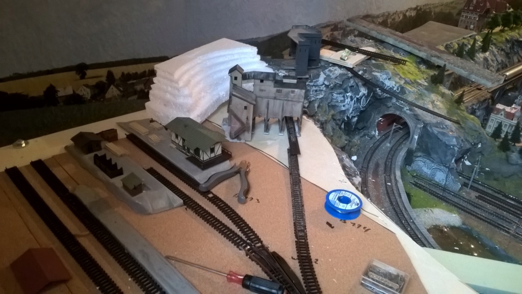

kleines Update zu meinem Bergbahnhof.
Ich warte noch auf ein paar Weichen. Dieser kleine Abschnitt bekommt tatsächlich 7 Weichen.
Zwei Weichenpaare zum Gleiswechsel und 3 für 3 Abstellgleise.
Solange ich Warte schon eine kleine Vorplanung
Ich habe mich dazu entschlossen einen kleinen Güterbahnhof mit 2 Gleisen zu Bauen und einen kleinen Steinbruch mit einem Zufahrtsgleis zum Schotterwerk.
Hier die Planung der Gleise, ist aber noch nicht die Finale Version. Die kommt erst wenn die restlichen Weichen zum Probeliegen da sind.
Auf dem nächsten Bild das Probeliegen mit alten Gleisen (Weichen sind Kaputt) und Ungefähre Ausrichtung der Gleise.
Dort wo das Schräge Gleis liegt soll dann das Schotterwerk hin und am Bergende der Steinbruch.
An dem Steinbruch Experimentiere ich gerade noch mit Styropor.
Der zu Erkennende Bahnhof kommt aber an dieser Stelle hin wo er jetzt auch steht.
Das Brett auf dem der Bergbahnhof liegt soll mit einer Mauer nach unten hin zur Kurvenstrecke Verkleidet werden die ich aus Styrodur erstellt habe. Hier ein Bild von der Mauer. Kann sich glaube ich Sehen lassen.

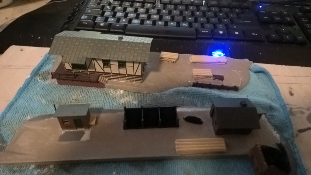

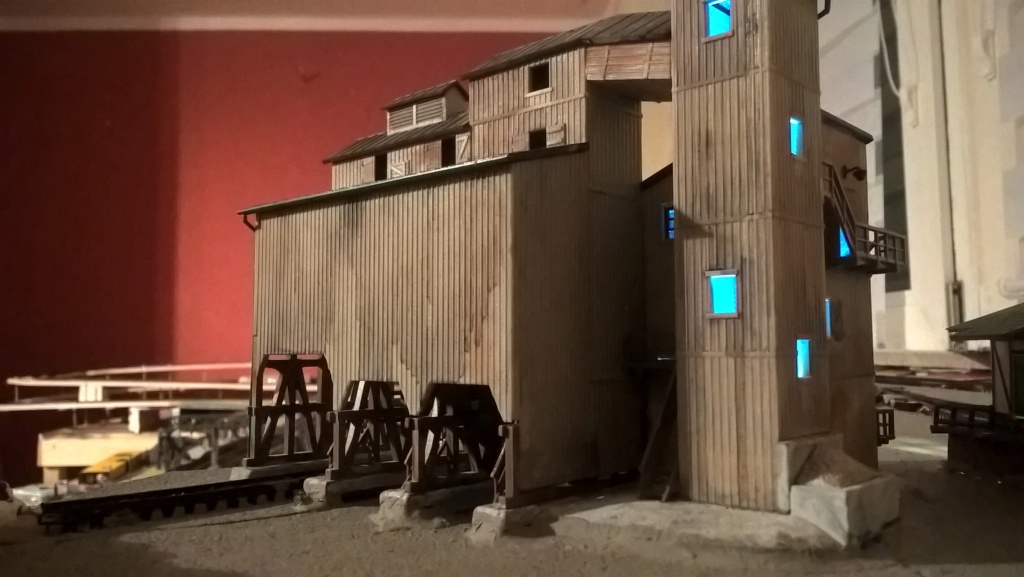

So lange ich auf die Weichen Warte habe ich das Schotterwerk und den Güterschuppen Gebaut.
Das Schotterwerk gealtert (erster Versuch ein Gebäude Komplett zu Altern) und ich muss sagen, bin schon ein wenig Stolz auf das Ergebnis.
Bilder Sagen mehr:
hier die Güterverladung:
und das Schotterwerk:
So das wars erst mal wieder.
Das nächste Update folgt dann wenn die Gleise alle an ihrem Platz sind und die Gebäude und Steinbruch zu ersten Anprobe stehen.
Bis Bald
Micha

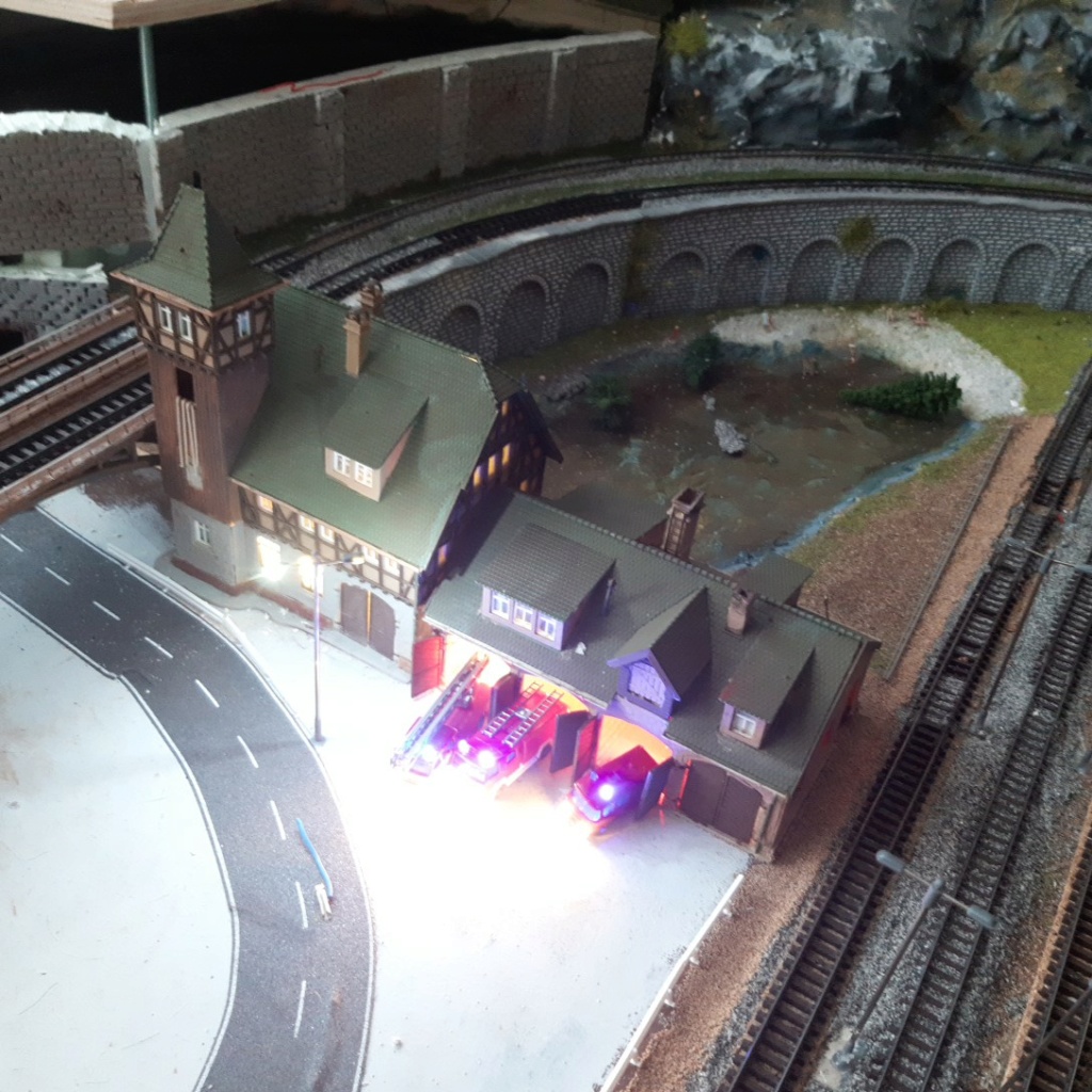

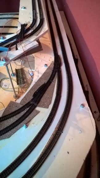

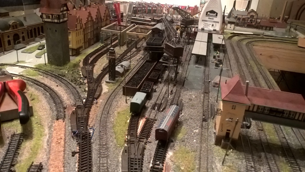

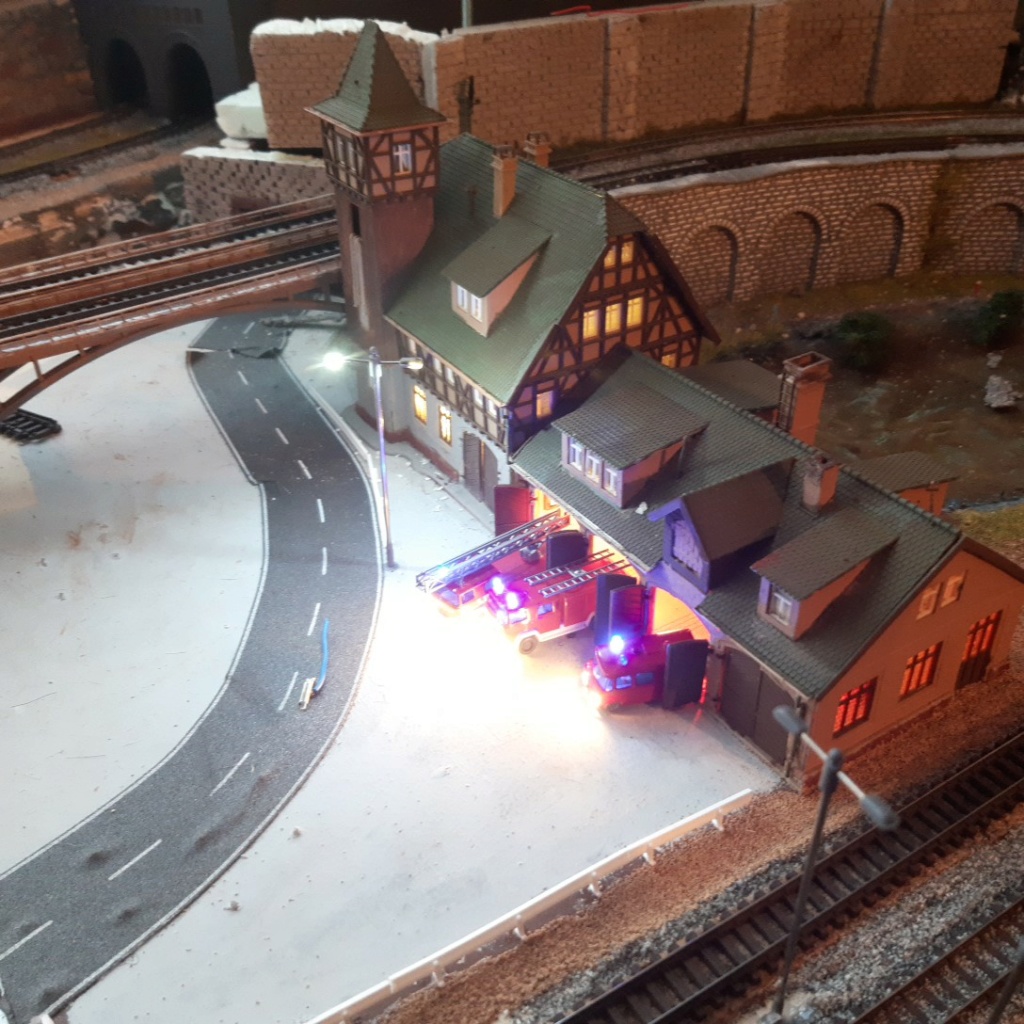

hier der weitere Fortschritt des Bergbahnhofsbereiches.

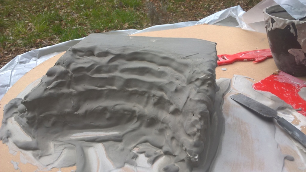

Habe ein Natursteinmauer aus Styrodur hergestellt. Die soll dann unten an der Tunnelstrecke hinkommen.
Die Gleise für den Bergbahnhof und den Steinbruch liegen größtenteils und Stromeinspeisung sowie Weichen sind auch schon angeschlossen.
Die Kabel müssen jetzt nur noch unter die Anlage wo sie dann an die Ringleitung usw. kommen.
Muss jetzt nur noch Rückmelder, Weichendecoder und Booster besorgen wo diese dann Angeschlossen werden.
Das dauert aber auf jeden Fall bis 2021 da ich noch eine Menge Vorbereiten muss bevor ich mit meinen Geplanten Schattenbahnhöfen anfange.
Mit der Bergstrecke sind es dann Tatsächlich schon 194 Blockabschnitte und Ca. 117 Weichen.
Hier nun die Bilder von dem Bergbahnhofsumfeld und dem Steinbruch. Ist aber nur erstes Probestellen, da hie noch eine Menge zu tun ist.
Beleuchtung der Häuser und die Laternen fehlen ja noch, aber das kommt alles noch. Ich denke aber das wird bis Januar Februar dauern
bis ich soweit bin.
Zum Schluss eine Blick über die Anlage vom Fenster aus
So das wars erst mal wieder, bis Bald Micha

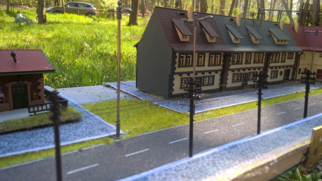

Hier ein kurzes Update.
Die Bergstrecke ist zur hälfte Verkabelt und die Häuser stehen an ihren Platz. Licht ist eingebaut worden und der Boden Vorbereitet um einen Straßenverlauf zu Zeichnen. Im Moment nur erst mal auf Papier gezeichnet. Muss ich noch mal der verlauf überdenken.
Die Strecke ist aber noch nicht befahrbar da noch die Rückmelder und Weichendecoder Fehlen.
Da dieser Bereich auch einen eigenen Booster bekommt und somit der ganze Bereich über Beide Schienen vom restlichen Teil der Anlage abgetrennt ist, ist es aber möglich an diesen Bereich zu Testfahrten über einen Analogtrafo zu betreiben um zu sehen ob die Gleise alle mit Strom versorgt werden.
Hier der Bergbahnhofsteil mit den beleuchteten Häusern. Laternen und der Steinbruch fehlt noch.
Bei Probefahrten auf der Anlage beim E-Lokschuppen mit Kriechgeschwindigkeiten sind mir ein paar Probleme bei den Weichen Aufgefallen, die ich zum Teil Erneuert und z.Teil noch erneuern muss.
Weiterhin musste ich den einen E-Lokschuppen neu einkleben da ich da beim Einbauen geschlafen habe und die Lok immer gegen den Türrahmen gefahren ist.
Der Bereich am Elokschuppen wurde neu mit Weichen Versorgt und somit Rollt die Lok jetzt mit Kriechgeschwindigkeit Vernünftig in den Schuppen ohne an den Weichen hängenzubleiben oder Kurzschlüsse zu Verursachen.
Es waren wieder mal die Weichen aus der Ersten Serie von Arnold die die Probleme machten. (nicht immer aber....).
Jetzt sind neue drin und es Klappt Wunderbar.
Hier der Lokschuppenbereich.
Dann wie sollte es auch anders sein, aus dem Schuppen Raus in Richtung Hauptbahnhof über die Weichenstraße Neuerdings jetzt hier Probleme. Kontaktschwierigkeiten aus der einen Richtung. In der anderen Richtung verursachte die Lok sowie sie die Weiche berührte auch hier Kurzschlüsse. Verkabelung geprüft alles Ok, aber warum der Kurzschluß (wieder die alten Weichen).
Habe dann festgestellt das es an der Weichenzunge lag, warum auch immer. Mal gehts mal nicht. Nase Voll, Raus damit.
Hier hatte ich auch nicht wie bei meinen anderen Weichenstraßen nicht an jedem Ende eine extra Stromeinspeisung gemacht.
Habe jetzt die ganze Weichenstrasse Rausgenommen und neue bestellt. Wenn die da sind wird alles wieder eingebaut und an jedem Ende wieder eine Stromeinspeisung gemacht. Somit sollte sich das Problem erledigt haben.
Hatte schon Öfter Überlegt ob ich hier nicht auch lieber die Neuen Weichen einbaue, aber da es ja bis jetzt immer Funktioniert hatte bin ich davon Abgekommen. Passiert mir nicht noch mal.
Hier mal ein Bild von dem Bereich worum es sich dreht.
Bei der Zufahrt zum E-Lok Schuppen wurden die Weichen 9,10 und 11 ausgetauscht.
Zum Bhf die Weichen 13,14 und 15 werden getauscht sind bestellt.
Wie man hoffentlich erkennen kann.
Die Weichen für den Gleiswechsel habe ich immer als Gruppe zusammengefasst hier einmal die Weichen 14 und 5.
Somit schalten dann beide immer Gleichzeitig wenn man mal von Hand Steuert und es Passieren keine Flankenfahrten oder Kurzschlüsse.
Denn bei den Arnold Weichen kann man die Weiche nicht aufschneiden bei der Überfahrt wie bei anderen Firmen, gibt sofort einen Kurzschluss.

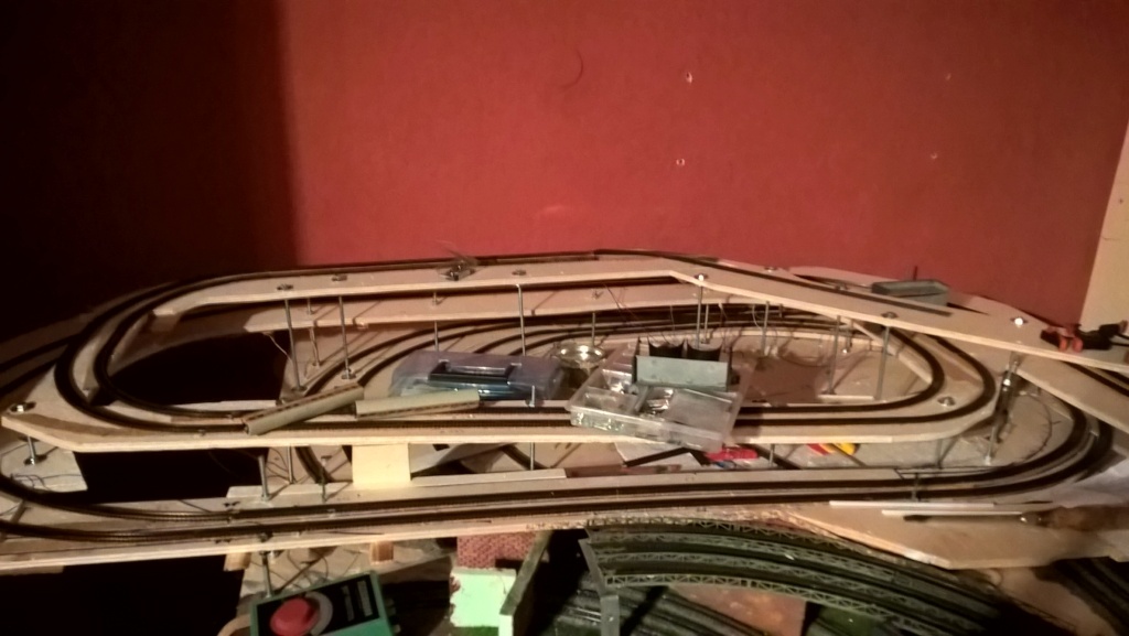

Es gibt eine Stelle auf der Anlage die ich demnächst Umbauen werde da er da sich aus dem Gleis hebt, da er ja ziemlich Eng gekuppelt ist.
Hier ein Bild von dem Bereich den ich Verändern möchte:
Weiterhin plane ich an meiner Bergstrecke noch einen kleinen Umbau.
Habe bei meiner Einfahrt in die Bergstrecke nicht nachgedacht. Ist zwar alles OK aber die Strecke führt Eingleisig in die Bergstrecke, wird dann hinter dem Abzweig Zweigleisig. Eine Bergauf eine dann Bergab und Mündet wieder in die Hauptstrecke aber in Gegenrichtung, glaube es ist Besser wenn ich die Auf das andere Gleis Führe, also in richtiger Fahrtrichtung.
Das werde ich dann als nächstes Umbauen, (diesmal erst Gehirn einschalten, dann Bauen)
Hier Bilder von dem Bereich damit ihr wisst was ich meine.
So sieht es jetzt aus. Nach dem Abzweig teilt sich die Strecke.
So soll es dann werden:

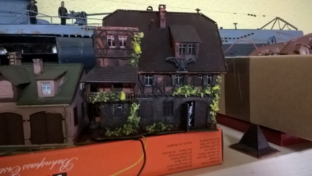

So, und als letztes noch ein Bild von meiner Vampir Villa die ich gerade Fertig gebaut habe. (Mit Rauch und Lichteffekten Ausgestattet und auf vergammelt getrimmt.
Die soll auf meine 2 Tunnelabdeckung kommen. Hinter Verwilderten garten und Bäumen .
Davon später mehr:

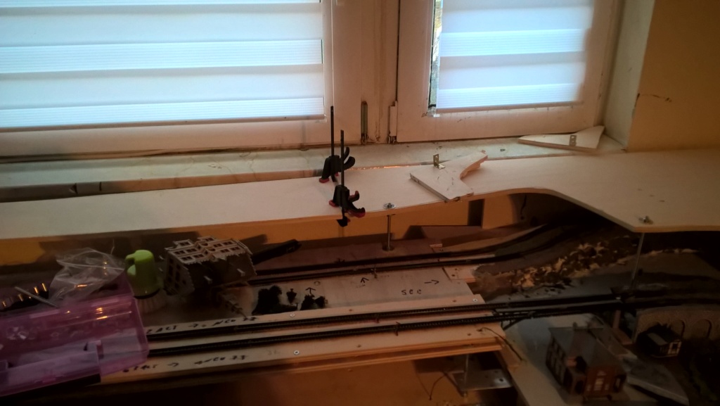

Guten morgen zusammen,
hier ein paar Bilder von der ersten Änderung.
Hier sieht man die entschärfte Kurve um den Ringlokschuppen.
Die alten Gleise wurden rausgenommen und die Ecke der Anlagenplatte mit einem Eckstück aufgefüllt.
Dann die neue Gleisführung Verlegt. Um evtl. Kontaktverluste auszugleichen hat jede strecke eine zusätzliche Einspeisung bekommen.
Die alte Gleisführung ist noch zu erkennen. Hier werde ich nur den ganzen Bereich mit Leim Bestreichen und aus diesem Eckteil einen kleinen Wald Bauen.
Wie man erkennt ist es ziemlich knapp am Abgrund. Hier kommt noch eine Mauer hin als Absturzsicherung.

@ Michael , ja da hast du recht, aber keine sorge. Zu tun ist noch reichlich, wollte eigentlich schon längst mit meinen Schattenbahnhöfen Anfangen. Aber bis dahin sind noch viele Arbeiten Notwendig.
Habe gerade die Überfahrt in die Bergstrecke erneuert und nun ist der Gleisverlauf in der richtigen Fahrtrichtung.
Muss jetzt nur noch die ganzen Stromeinspeisungen und die Weichen wieder anschließen.
Das mache ich aber ein anderes mal. Für heute reichts erst mal. Bin seit 06:00 Uhr an der Bahn am Bauen jetzt ist mal Faulenzen angesagt.
Hier die Bilder dazu:

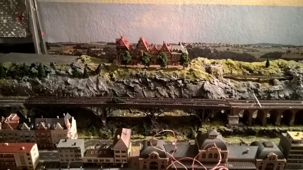

Hier noch ein paar Bilder von meinem Gebauten Steinbruch der zum meinem Bergbahnteil kommen soll.
Zuerst ein Bild von den Trassen aus Styropor woraus der Steinbruch dann entstehen soll:
Als nächstes habe ich alles Eingegipst und etwas Modelliert.
Und zum Schluss noch etwas Farbe und Sand. Ich Denke ist ganz Gut geworden.
Das wird jetzt als nächstes oben auf dem Berg Eingebaut. Davon dann Später mehr.

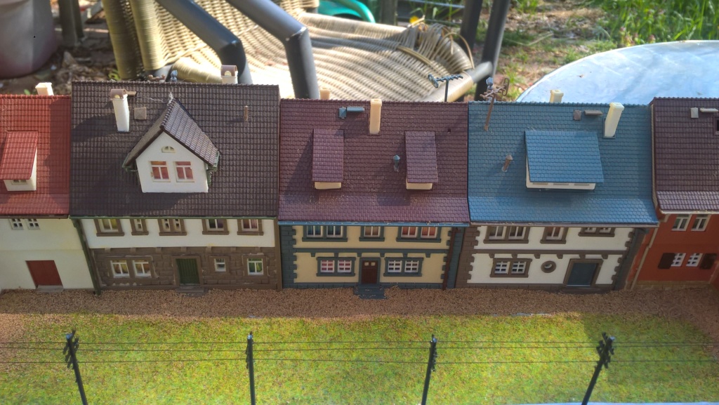

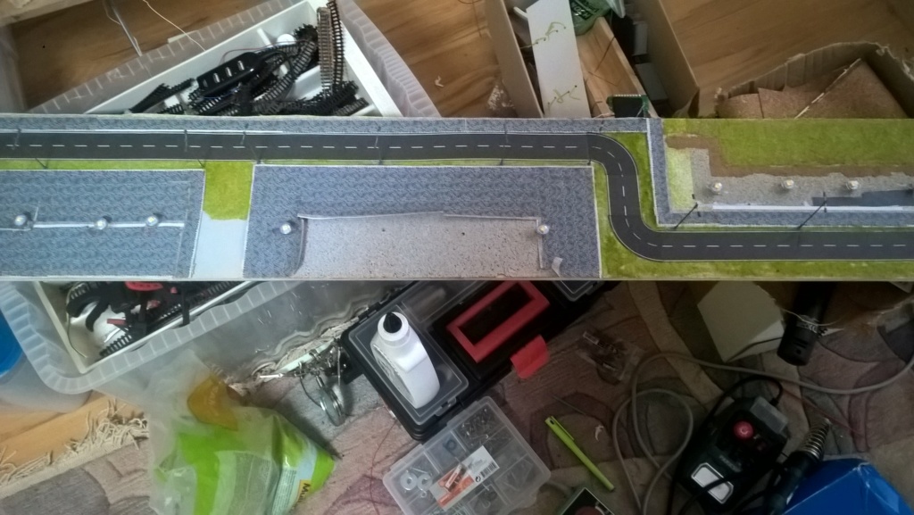

hier ein paar Bilder von meiner Schattenbahnhofsabdeckung.
Das Brett ist 120 * 20 cm groß.
Die Bürgersteige habe ich aus Texturen zusammengefügt (mit Paint) und dann Ausgedruckt und auf Doppelseitigen Klebeband aufgeklebt.
Die Leitung der Telegraphenmasten habe ich aus dem Faden der bei der Faller Maschinenfabrik beilag gemacht.
Bin gerade noch am Überlegen ob ich noch eine Zuleitung zu ein paar Häusern mache oder ob ich die so lassen
Bei uns vorm Haus geht die Leitung am letzten Mast in die Erde, die dann zum Haus führt.
Die Platte muss natürlich noch mit einigen Details ausgeschmückt werden.
Wollte euch aber schon mal an meinen jetzigen stand Teilhaben lassen.
Fotos habe ich auf der Terrasse im Sonnenlicht gemacht.
jedes Haus bis auf die Polizeiwache (ist mit dem Bahnhof zusammengelegt) ist einzeln Schaltbar.
Damit ich die Platte auch bequem abnehmen kann sind die Kabel alle an ein Druckeranschluss angeschraubt, somit brauche ich bloß den Stecker abziehen. Da ich nur ein Stecker anschließen wollte musste ich den Bahnsteig und die Polizeiwache auf eine Leitung legen.
Ansonsten sind alle Häuser einzeln und die Straßenlaternen extra schaltbar.
Hier der Rohbau der Platte mit den Bürgersteigen und die Leuchten für die Häuser
Und hier ein paar Bilder von der Bebauung
So das wars erst mal.
Mehr habe ich die letzten Tage nicht weiter gemacht
Bis Bald
Micha

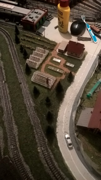

Weiterhin habe ich an meiner Umgebauten Ecke die Landschaft wieder in Ordnung gebracht und an dieser Stelle eine Gärtnerei hingebaut.

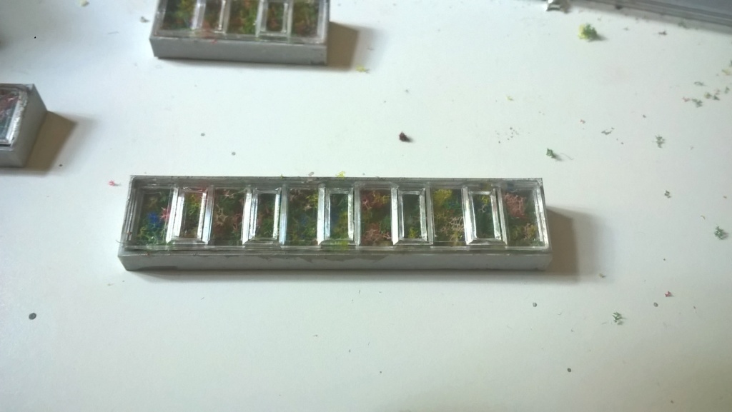

Die Gewächshäuser sind Beleuchtet mit je 2 Roten und 2 Weißen SMD Led. (Habe ich noch kein Foto).
Ich glaube sieht ganz gut aus.
Die langen Beete habe ich mit halbierten Strohhalmen gemacht worauf ich die Begrünung die dem Bausatz beilag aufgeklebt habe.
Hier ein Bild wie es Vorher Aussah:
Hier die Beiden Gewächshäuser. Sind Farblich Verändert worden.
Jetzt noch die Glasdächer drauf und Landschaft drum herum gebaut.
Und schlussendlich das Ergebnis:

Da ist viel Liebe zum Detail, Micha! Das zahlt sich immer aus! Mit der Gärtnerei hast du den vorhandenen Platz glaubwürdig gefüllt. Es macht Freude, die Fotos zu betrachten!
Gruß Michael (maxl)
Gruß Michael (maxl)
maxl- Allesleser
Re: Mein Spur N Traum
Hallo Michael,
freut mich das dir meine kleine Gärtnerei gefällt.
Viele Grüße Micha
Viele Grüße Micha
Neumichi- Pinzettenhalter
Hallo Micha. Deine kleine Gärtnerei gefällt mir auch sehr, gerade auch die Winzlinge an Glasgewächshäuschen. Ich hätte vielleicht die Streben mit einem dünnen CD-Marker von außen geschwärzt. Wenn das allerdings schief wird, ist die Schönheit hin.
Schaut aber auch so reizend aus.
Hallo Michael,
die dünnen streben einzufärben ist eine Super Idee. Aber das bekomme ich nicht hin. Bevor ichs also Versaue, lass ich es lieber.
Viele Grüße Micha
Viele Grüße Micha

Hier mal ein, zwei Bilder von der Chaos-Baustelle.

hier wieder mal ein kleines Update.
Meine Drehscheiben-Decoder sind wieder zurück von der Reperatur. Nächste Woche hab ich Urlaub da werde ich es wieder Versuchen diese in Betrieb zu nehmen. Bischen Angst ist schon dabei, das es wieder nicht Funktioniert. mal sehen......
In der Zwischenzeit habe ich meine Feuerwehrwache aufgebaut. Sie hat den Platz am See bekommen.
3 Feuerwehrfahrzeuge mit Beleuchtung habe ich auch mit eingebaut.
Hier ein paar Bilder der Feuerwehrwache.
Habe dazu im Traincontroller einen kleinen Ablauf mit Sound erstellt, wonach erst ein Feueralarm Ausgelöst wird und dann nach und nach die Gebäude das Licht einschalten sowie Blaulicht und Martinshorn, sowie der Sound eines Brennenden Hauses abgespielt wird. Das Haus dazu kommt später noch dazu.
Weiterhin habe ich meinen DR 4 Teiligen Doppelstockzug mit einem Funktionsdecoder ausgerüstet. Dieser hat jetzt Wechselndes Fahrtlicht /Rot /Weiß ein Beleuchtetes Führerhaus einzeln Schaltbar sowie die Innenbeleuchtung Extra Schaltbar mit Leuchtstoffröhren Effekt. Ob das Original ist weiß ich nicht, mir gefällt es aber so.
Melde mich dann wenn die Drehscheibe in Betrieb genommen wurde und Hoffentlich alles Funktioniert.
LG Micha
