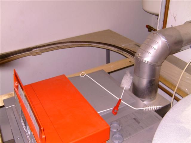

Moin, HW.... wenn ich mich doch nur sooo ausbreiten könnte.... wie ich wollte..... aber der Sprössling meiner Süssen will + will nicht ausziehen..... dann hätte ich 30 qm für mich.....jetzt muß ich mich in 16 qm quetschen.... + die NWRR muß DURCH die Heizung fahren.......
...guckst du hier.....
.... es ist ein Elend, mit dem Platz.....!!!!!
NWRR- Superkleber
Re: ... Neues aus "Hill Valley"....
.... Na ja.... PLATZ ist relativ !!!!!!!
Aber du hast recht... man muß das Beste draus machen.... + auch mal zu etwas merkwürdigen Lösungen kommen......hahahaha.......der Wartungsfuzzi der Heizung und der Schwarze Mann (Frau !!!bei uns...) vom Dach lachen sich immer scheckig, wenn sie den "Tunnel" durch die Heizungsrohre sehen......

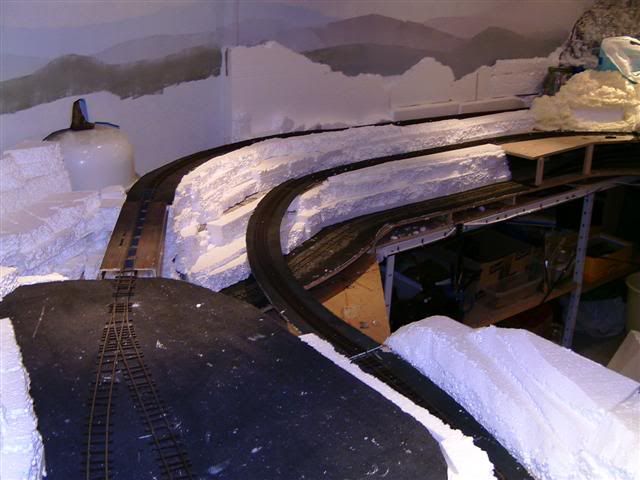

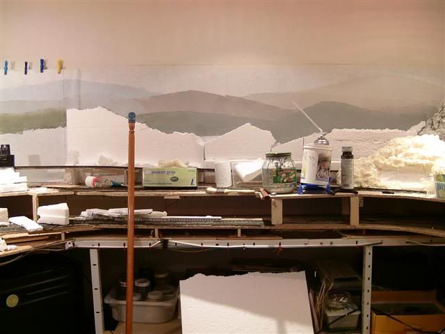

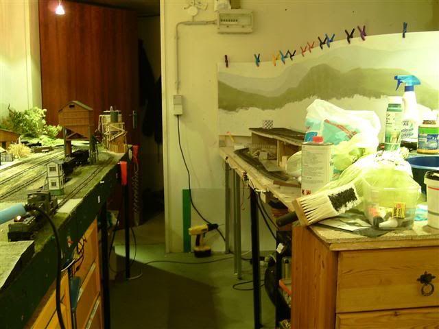

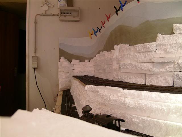

....moin, aus "Hill Valley"...... ich habe bei dem Aufbau der linken Anlagenseite weitergemacht....
.....erst kam die Hintergrundtapete drauf... dann wurden die "Hill Valley Mountains" gepinselt..... nun sind die "Felsenformationen dran....
... guckst du hier....
+ hier nochmal.....
...und so sieht dann die andere Seite aus.....
... morgen geht´s weiter mit "Mountains-high".........kleben
+ hier nochmal.....

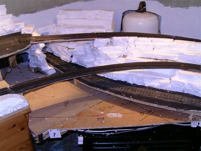

Hallo Wolfgang,

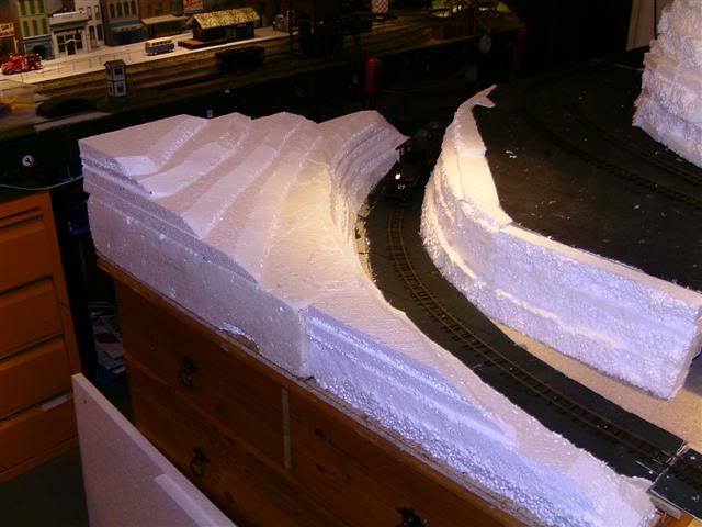

wie sind denn Deine Erfahrungen mit der Geländegestaltung mit Styropor? Wollte ich aus Gewichtsgründen auch immer mal ausprobieren.
Viele Grüße, HW
Falkenauge- Lupenbesitzer
...Eigendlich positiv... ich breche das S. immer in Streifen + Stücke + "mauer" diese dann zu der Geländeform wieder auf. dann mit der Heißluftpistole drüber + alles verschmilzt ein bischen. Wenn´s dann noch nicht gefällt, 1 K Bauschaum an die Stellen... wenn dann alles ausgehärtet ist... Gips/Molto Fill/InnenPutz mit einem alten dicken Pinsel drübergetupft...., dann Abtöner seeeeehr flüssig drauf + wieder abwaschen... bisses passt... Sand/Grasfasern/Islandmoos für die Deco.... fettich.....Sehr stabil, aber leicht... seeeeehr einfach zu demontieren.....
Ich mach mal Bilder.....
NWRR- Superkleber

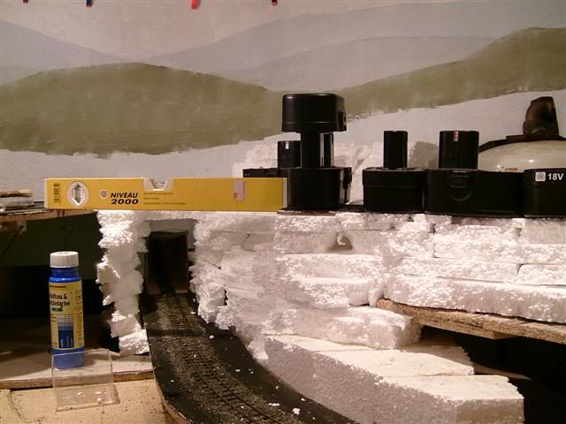

....fleissig......
Moin, aus Hill Valley......der "Maurer" war fleissig.... bis auf einen kleinen Rest, sind die Gelände grob aufgebaut... guckst du hier....
und hier....
hier auch nochmal.....
...fast am Ende mit gucken.....
und nun ist Schluss.....
...jetzt auf´s Sofa...Rücken "ausbeulen"... dann Kaffee mit meiner Süssen... dann geht´s weiter......
....(oder der Arbeitsanfall ist dann vorbei...

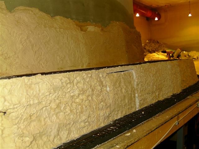

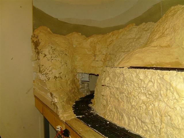

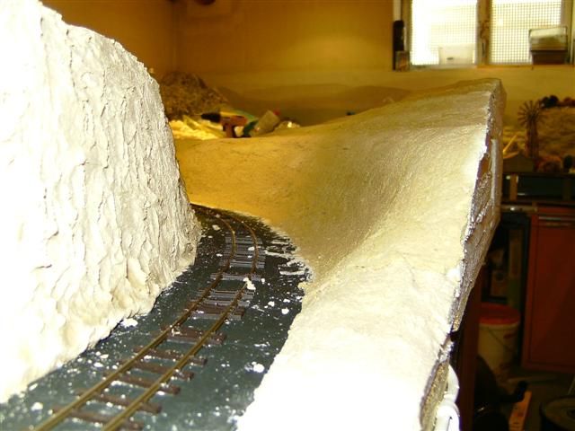

... Sandstein.....
Moin, aus Berne.... nicht das ihr meint, ich läge auf der faulen Haut....ich habe die letzten Tage mit Sandspachtel gekleet.....Das Ergebniss:
guckst du hier + hier + hier.....

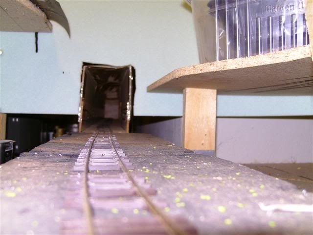

Ein/Ausfahrt Tunnel Heizung/SB
Unten Paradestrecke, oben "Coalmine", das Mittelstück ist herausnehmbar, wegen der Steuereinheit der Heizung dahinter...
Die große Kurve.... Radius ca. 100 cm
Mit der Sandspachtelei bin ich jetzt bei den Brücken angekommen.....jetzt ist erst einmal aufräumen angesagt... dann müssen die Tunnelportale gebaut + eingebaut/eingespachtelt werden.... dann werden die Gleise eingeschottert + die Brücken gebaut.... dann wieder Sandspachtel.....für den Rest des Geländes....
Mein Sandspachtelrezept: Durchgesiebter Vogelsand, Wasser, Tapetenkleister, Abtönfarbe Ocker + Braun. Das alles wird zu einer flüssig/breiigen Konsistenz zusammengerührt... Farbe nach Bedarf (kann auch weiß schwarz sein... oder oder oder.....) Wenn´s i.O. ist werdet ihr´s schon merken.....In die Masse wird jetzt normaler Modellbaugips eingerührt, bis die Sache spachelfähig ist.... Topfzeit bei mir so ca. 30-45 Minuten.... also genug Zeit zum verarbeiten. Über Nacht durchtrocknen lassen....+ einfärben/begrünen/bepflanzen nach Wunsch......viel Spaß.......
