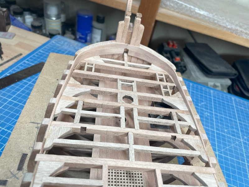

Das Spantengerüst sieht sehr gut aus, Ralf. Bravo
HMS Bounty, Admiralitätsmodell / DeAgostini, 1:48 - Seite 6 Empty Re: HMS Bounty, Admiralitätsmodell / DeAgostini, 1:48
Beitrag von NavyRalf So 22 Okt 2023, 08:30
Hallo John,
Vielen lieben Dank.
Ich bin zwar noch weit von dem entfernt, was Jürgen so zeigt, aber ich versuche mein bestes

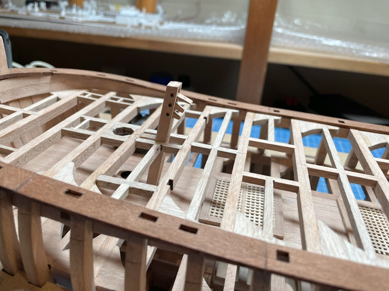

Beitrag von NavyRalf So 05 Nov 2023, 13:35
Moin liebe Modellbaufreunde Winker Hello

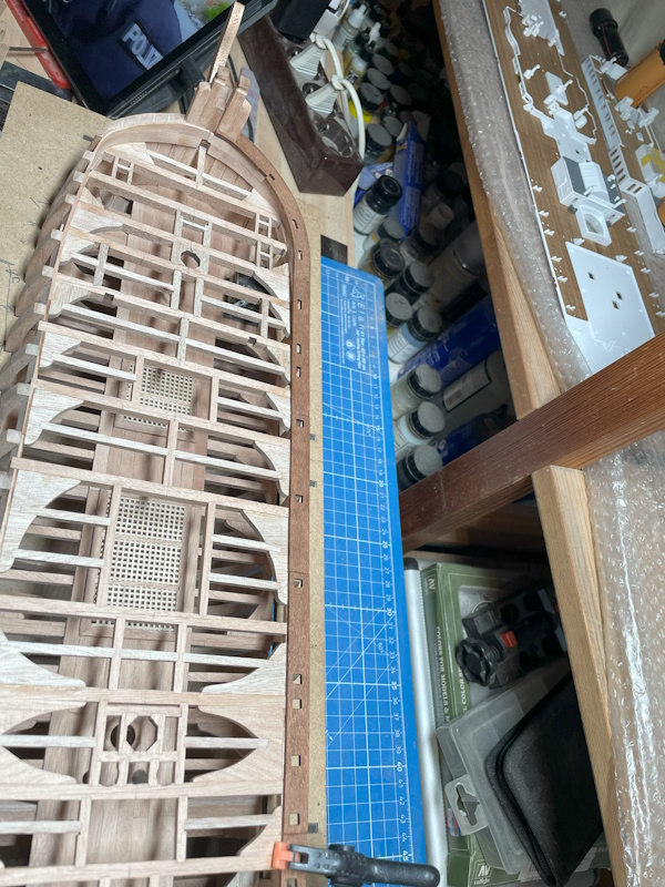

Als nächstes wurde die Innenverkleidung des Bug-Bereich vorgenommen.
Die Bauanleitung sieht hier vor, die einzelnen Planken vor dem Einbau zu verjüngen.
Das habe ich mir erlaubt zu ignorieren.
Ich habe die Planken ausgiebig gewässert und dann mit meinem elektrischen Plankenbieger vorsichtig in Form gebracht.
Nach dem einleimen habe ich dann die Planken heruntergeschliffen um eine gleichmäßige Unterlage für die Reling zu erreichen, die mit Pack 11 eingebaut wird.
HMS Bounty, Admiralitätsmodell / DeAgostini, 1:48 - Seite 6 Innenv10
HMS Bounty, Admiralitätsmodell / DeAgostini, 1:48 - Seite 6 Innenv11

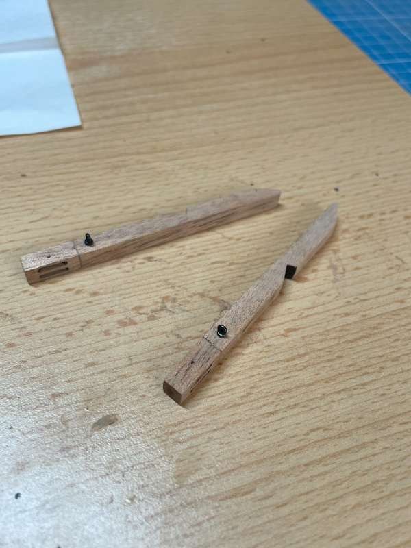

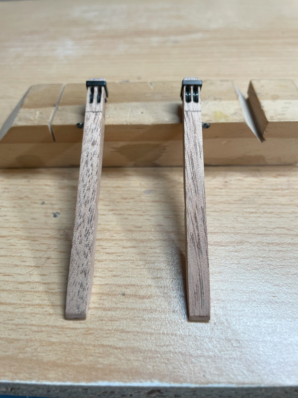

Nun sind 2 Kranbalken vorzubereiten.
HMS Bounty, Admiralitätsmodell / DeAgostini, 1:48 - Seite 6 Kranba12
Auch bei den Kranbalken habe ich die eigentlich vorgesehenen rund zuschleifenden Holzrollen ausgeschnitten.
Diese werden dann durch brünierte Messingrollen ersetzt.
HMS Bounty, Admiralitätsmodell / DeAgostini, 1:48 - Seite 6 Kranba11
Nach dem ausschneiden habe ich die Kranbalken, die jeweils aus 2 Teilen bestehen zusammengeleimt
HMS Bounty, Admiralitätsmodell / DeAgostini, 1:48 - Seite 6 Kranba14
Dann habe ich, gemäß Maßangabe die Löcher für die Augbolzen gebohrt und diese eingeklebt.
HMS Bounty, Admiralitätsmodell / DeAgostini, 1:48 - Seite 6 Kranba15
Bleiben nur noch die letzten Bauteile für die Kranbalken
4 Rollen
4 Nägel (als Achsen)
und 2 Metallverstärkungen für die Köpfe der Kranbalken
HMS Bounty, Admiralitätsmodell / DeAgostini, 1:48 - Seite 6 Kranba16
Die habe ich dann der Reihe nach verbaut
Kranbalken mit Rollen
HMS Bounty, Admiralitätsmodell / DeAgostini, 1:48 - Seite 6 Kranba17
und zum Schluss die Metallverstärkungen an beiden Kranbalken
HMS Bounty, Admiralitätsmodell / DeAgostini, 1:48 - Seite 6 Kranba18

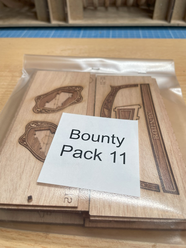

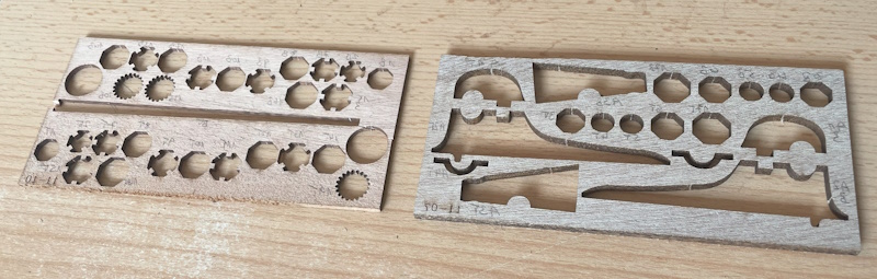

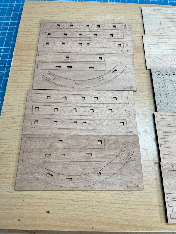

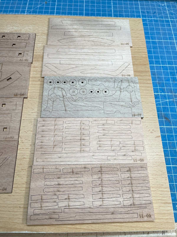

Wohl an, weiter geht es mit Pack 11 von 12

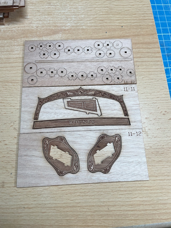

Der Pack 11 enthält folgende Bauteile
- Den Bratspill
- Die Reling
- Die Galerie
- Den Heckspiegel
- Das Heck
und die Schanzkleidstützen
Hier die Bilder dazu:
HMS Bounty, Admiralitätsmodell / DeAgostini, 1:48 - Seite 6 Pack1110
HMS Bounty, Admiralitätsmodell / DeAgostini, 1:48 - Seite 6 Pack1111
HMS Bounty, Admiralitätsmodell / DeAgostini, 1:48 - Seite 6 Pack1112
HMS Bounty, Admiralitätsmodell / DeAgostini, 1:48 - Seite 6 Pack1113

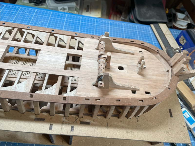

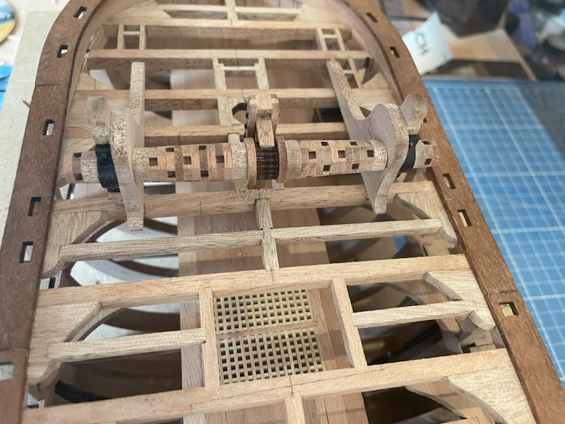

Zunächst einmal wurde der Bratspill aus seinen 49 Einzelteilen zusammengebaut
HMS Bounty, Admiralitätsmodell / DeAgostini, 1:48 - Seite 6 Bratsp11
Zuerst die Spill-Welle
HMS Bounty, Admiralitätsmodell / DeAgostini, 1:48 - Seite 6 Bratsp10
und dann die Seitenteile, die die Welle aufnehmen
HMS Bounty, Admiralitätsmodell / DeAgostini, 1:48 - Seite 6 Bratsp12

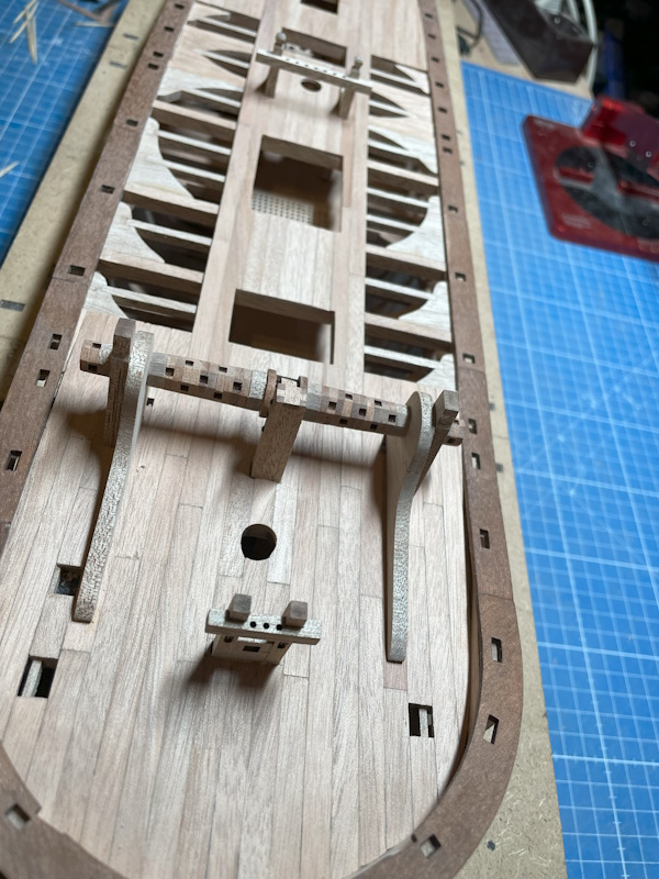

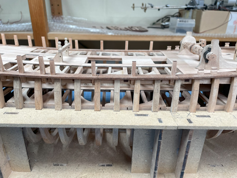

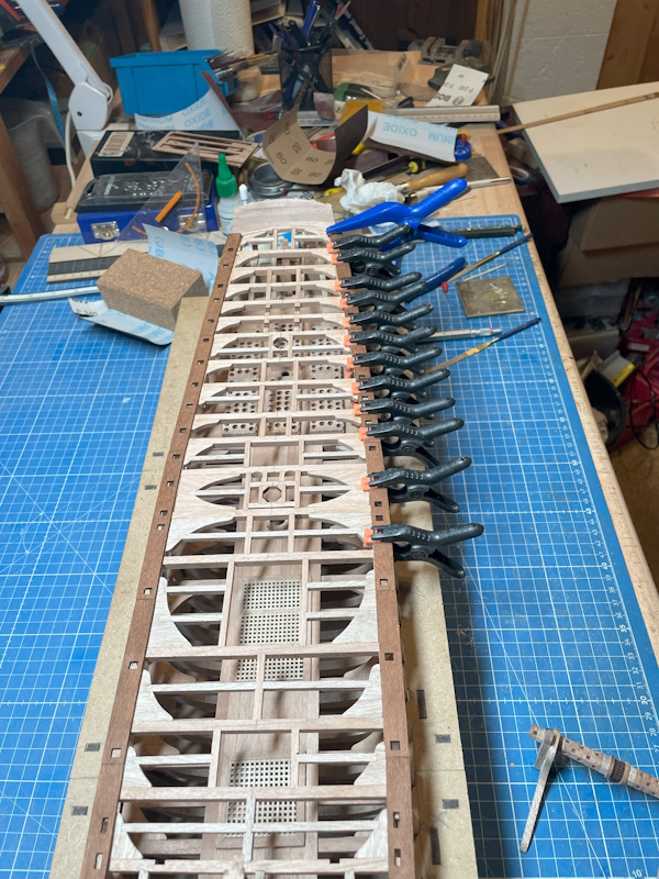

Danach habe ich die Innen-Beplankung vom Heckspiegel angebracht und verschliffen.
Um nicht zuviel Spannung auf die schmalen Balken der Heckspiegel-Konstruktion zu bekommen,
habe ich diese innen gestrakt und dann die gut gewässerten Planken mit einem elektrischen Plankenbieger in Form gebracht und dann mit ein wenig Leim verleimt
HMS Bounty, Admiralitätsmodell / DeAgostini, 1:48 - Seite 6 Heckbe10

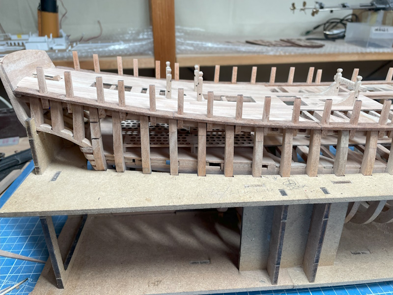

Nach dem das geschafft war, kamen auf beiden Seiten die Basis der Reling (Schandeckel?) an Bord.
Die bestanden auch aus mehreren Einzelteilen, die gem. Bauanleitung erst verklebt, schwarz bemalt und dann auf das Modell geleimt werden sollen.
Um das Maß der Freude noch zu erhöhen, sollen diese Schandeckel dann auf jeder Seite 2,5 mm überstehen.
Um es kurz zu machen, ich habe die einzelnen Stücke nicht erst zusammengeleimt sondern einzeln auf den Rumpf geleimt. Dadurch wurde insgesamt dieser Bauabschnitt sowie die Ausrichtung (2,5 mm) deutlich vereinfacht, finde ich jedenfalls.
Außerdem habe ich, nach der Erfahrung mit den Gegenlagern am Bratspill (wurden Schwarz bemalt) auf das bemalen mit Schwarzer Farbe verzichtet.
Die entsprechend Teile habe ich alle dunkel gebeizt, bevor sie an Bord kamen
HMS Bounty, Admiralitätsmodell / DeAgostini, 1:48 - Seite 6 Schand10
HMS Bounty, Admiralitätsmodell / DeAgostini, 1:48 - Seite 6 Schand11
HMS Bounty, Admiralitätsmodell / DeAgostini, 1:48 - Seite 6 Schand12

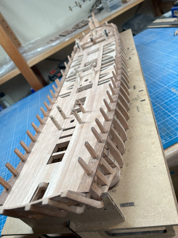

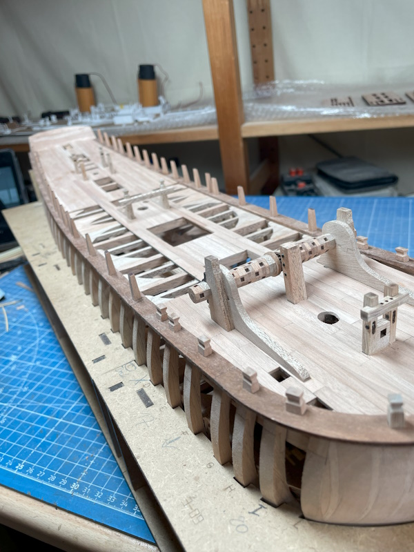

Als nächster Schritt wird nun der Pallpfosten in Position gebracht und angeleimt
Um die korrekte Ausrichtung zu erhalten, habe ich den Bratspill an seine Position gebracht (aber noch nicht verleimt
HMS Bounty, Admiralitätsmodell / DeAgostini, 1:48 - Seite 6 Pallpf12
HMS Bounty, Admiralitätsmodell / DeAgostini, 1:48 - Seite 6 Pallpf13
HMS Bounty, Admiralitätsmodell / DeAgostini, 1:48 - Seite 6 Pallpf14
Danach kam der Bratspill wieder runter und aus der Kombüse drang der Duft von Bratkartoffeln und Spiegelei  Hüpfeding  Hüpfeding  Hüpfeding
Dem werde ich mich jetzt erst einmal widmen und dann mit der Beplankung des Oberdecks beginnen
Beitrag von karl josef Mi 15 Nov 2023, 20:02
Ralf das sieht schön aus Cool
das einzige was ich beanstanden muss ist der Bratspill shocked
der sieht irgendwie eckig aus Massstab
kann mich auch Täuschen, aber wenn es so ist, schleifst du sieh noch rund ?
Beitrag von ullie46 Mi 15 Nov 2023, 22:29
Gratulation zum bisherigen Baufortschritt, Ralf.  Gefällt mir sehr gut.
Das Bratspill ist so absolut vorbildgetreu.
Es bestand häufig aus einer im Querschnitt sechskantigen Trommel mit den Spakenlöchern.
Also alles richtig. Ich würde es so lassen. (Wolfram zu Mondfeld in seinem "Handbuch für Modellbauer" übrigens auch...).
Gruß  Ulrich
ullie46
ullie46
NavyRalf mag diesen Beitrag
Beitrag von doc_raven1000 Do 16 Nov 2023, 07:37
Würde was den Bratspill angeht mit Ulrich übereinstimmen, zumindest ist es auch so in Anatomy of the Ships so gezeichnet, ansonsten tolle Fortschritte, Ralf Einen Daumen
Beitrag von NavyRalf Do 16 Nov 2023, 08:16
karl josef schrieb:Ralf das sieht schön aus Cool
Moin Karl Josef,
der Bratspill ist gem. Bauanleitung eckig.
In meinem in der Bucht günstig geschossenen Artesania Latina Bausatz ist der auch eckig zu fertigen.
Ich lasse Ihn so

Moin liebe Modellbaufreunde, Winker Hello
Die Beplankung des Oberdeck ist nun, wie im Bauplan vorgesehen, fertig.
Zuvor sind noch 2 Betinge und 4 Pfosten an dem Unterbau des Oberdecks befestigt worden.
Die Bounty sieht jetzt so aus
HMS Bounty, Admiralitätsmodell / DeAgostini, 1:48 - Seite 6 Oberde26
HMS Bounty, Admiralitätsmodell / DeAgostini, 1:48 - Seite 6 Oberde25
Danach kam der Bratspill endgültig an seinen Platz. Die obere Klapper muss ich aber noch ein wenig einkürzen
HMS Bounty, Admiralitätsmodell / DeAgostini, 1:48 - Seite 6 Oberde28
HMS Bounty, Admiralitätsmodell / DeAgostini, 1:48 - Seite 6 Oberde27

ein kleines Update zur Bounty.
Alle Pfosten für die Bordwand am Hauptdeck sowie die Reeling sind jetzt eingebaut.
So sieht es derzeit aus
HMS Bounty, Admiralitätsmodell / DeAgostini, 1:48 - Seite 6 Oberde31
HMS Bounty, Admiralitätsmodell / DeAgostini, 1:48 - Seite 6 Oberde32
HMS Bounty, Admiralitätsmodell / DeAgostini, 1:48 - Seite 6 Oberde30
HMS Bounty, Admiralitätsmodell / DeAgostini, 1:48 - Seite 6 Oberde33
HMS Bounty, Admiralitätsmodell / DeAgostini, 1:48 - Seite 6 Oberde34
Weiter geht es jetzt mit der Beplankung der Bordwände, wobei die Backbordseite nicht ganz beplankt wird, damit man später noch Bequem in das Schiff hineinschauen kann
