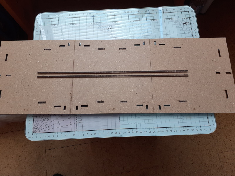

Die Bauphase 1:
besteht aus dem 1. Teil der Schiffswerft
- die Bodenplatte, auf dem der Rumpf gebaut werden soll
- Verbindungsstücke für die einzelnen Bodenplatten, die gleichzeitig auch als Standfüße dienen.
- Führungsschienen für den Kiel, die auch gleichzeitig als Stützfüße in der Mitte der MDF-Platten dienen.
Die Bodenplatte besteht aus 3 MDF-Platten, die zusammengeklebt werden.
Entgegen der Bauanleitung, kann man die Verbindungsstücke für die Unterseite auch zeitgleich
mit dem verleimen der einzelnen MDF-Platten als Fixierung montieren und dann später fest verleimen

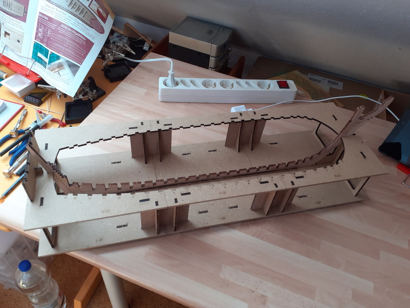

Die Unterseite der Bodenplatte, montiert und verleimt:
Die Oberseite der Bodenplatte, montiert und verleimt:

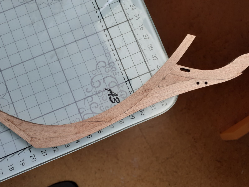

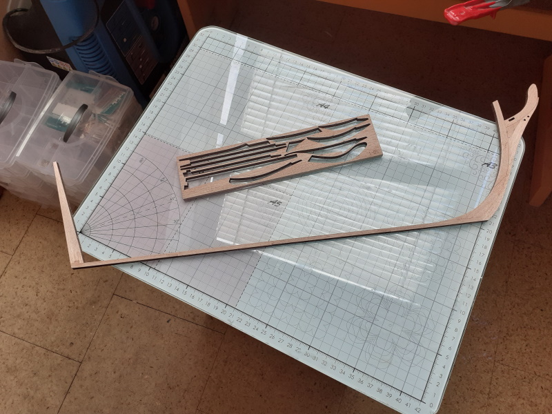

Die Bauphase 2:
enthält alle Bauteile des Kiels.
Die Bauteile des Kiel kommen in einem 5mm starken Massivholzbrettchen. Die einzelnen Teile sind gelasert.
Die einzelnen Teile sind sehr präzise gelasert und lassen sich ohne Probleme zusammenfügen und verleimen.

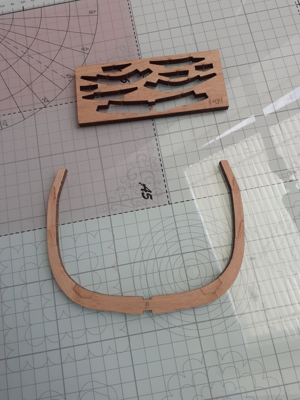

Die Bauphasen 3 - 6:
enthalten die erst 4 Spanten.
Geliefert werden diese ebenfalls in jeweils 5mm starken Massivholzbrettchen.
Für die Spanten gilt das gleiche wie für den Kiel. Passen perfekt.
Der Hauptspant:
Spant A:
Spant B:
Spant 1:

Die Seitenträger werden zusammen gebaut, auf der Bodenplatte montiert und eine erste Passprobe des Kiels vorgenommen.

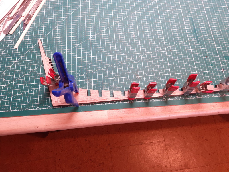

Bauphasen 12 bis 15
Diese Bauphasen enthalten jeweils einen Spant, die alle nach dem bisher bekannten Schema montiert werden

Bauphase 9
Bearbeitung des Kiels.
Mit dem in dieser Lieferung mitgelieferten Schabeisen wird der Sitz für die Planken beidseitig eingearbeitet

Bauphasen 12 bis 15
an der Bauphase 13, Spant 3 arbeite ich gerade.

Die Werft habe ich inzwischen komplettiert
Die mitgelieferten Spanten zusammengebaut und den Kiel und di bereits gelieferten Spanten in die Werft gestellt.
Der Kiel und die Spanten müssen natürlich noch sauber verschliffen werden, das mache ich aber erst, wenn alle Spanten vorhanden sind.
