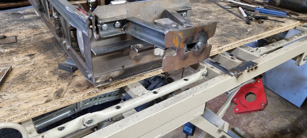

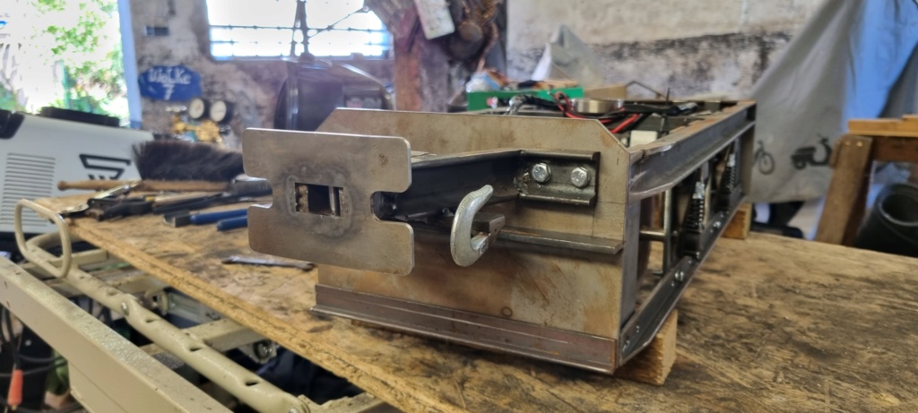

Beitrag von v8maschine Sa 04 Jun 2022, 21:25
Puh...2 Tage a 10h "Extremgebusing"
Aber die Drehgestelle sind fast fertig, noch bissel Schweißnähte verputzen und dann werden sie wieder zerlegt und gehen zum Sandstrahlen.
Herrausforderung war die etwas eigene Kupplungsaufnahme der Gebus und dann auch noch gefedert; um die Stöße von den Kugellagern fern zu halten.

Beitrag von maxl Sa 04 Jun 2022, 21:57
Sehr eindrucksvoll, Ingo! Ich bin begeistert!
Und die Motoren sind ja einbautechnisch fast schon richtige Tatzlagermotoren - halt ohne "Tatzen".
Du leistest wirklich ganze Arbeit!
