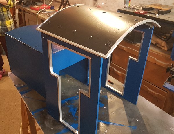

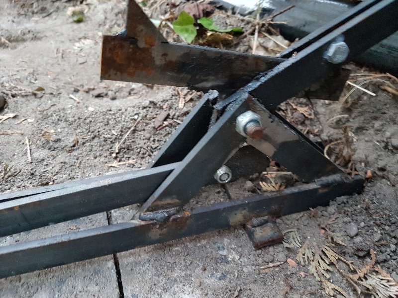

Nun mittlerweile ist eine Lok im Bau, 2 Wagen sind entstanden und etwa 30m Gleis, eine Kreuzung und eine Weiche, alles zusammengebraten mit einem gut 30 Jahre altem E-Schweißgerät. Gott sei Dank, hab ich nen Kumpel der eine Drehmaschine hat und auch eine Gartenbahn besitzt, und mir den einen oder anderen Tip geben konnte.
Die Schienen und Schwellen sind aus 20x5mm Bandstahl, der Lokrahmen aus Vierkantrohr und der Rahmen der Wagen aus L-Stahlprofil, Stehlager für die Achsen, und gekuppelt wird mit Kette.
Die Lok wird eine Diesellok so feldbahnmäßig und wird mit 24 Volt und einem 500W Scootermotor betrieben
So nun paar Bilder

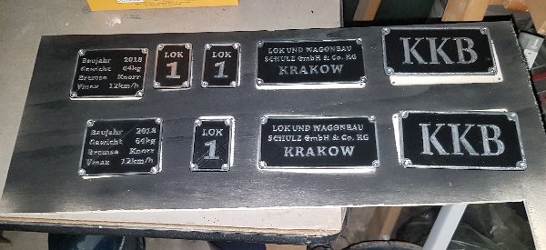

eine Woche einfach mal bezahlt Frei bekommen ohne Urlaub nehmen zu müssen, da kann man ordentlich was wegarbeiten. Da wir zu Ostern als Gastfahrer im Maximilianpark in Hamm fahren wollen, sollte was Vorzeigbares auf den Rädern stehen.
die Beschriftung ist schon mal anbaubereit

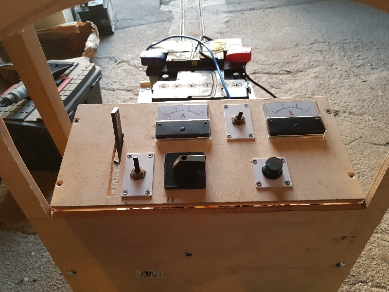

Hallo Ingo, wird gewaltig, freue mich für dich. Desto länger ich zuschaue, desto mehr Fragen habe ich. Also, der Durchmesser der Räder, die Geschwindigkeit der Lok, das Übersetzungsverhältniss, die Drehzahl des Motors(3000).Und: wie hat sich die Leistungsdimensionierung des Motors bewährt, zieht er lässig oder ist er am Limit, wie lange würde die Lok mit deinen Riesenbatterien laufen????????? Hoffe es sind nicht zu viel Fragen, Gruß
Bastelfix- Modellbau-Experte
Re: Gartenbahn in 5 Zoll
Hallo Bastelfix...
also der Durchmesser der Räder ist 90mm, das Übersetztungsverhältnis ist etwa 1:6 und dann geht es 1:1 auf die Achsen. Die Drehzahl vom Motor weis ich nicht, auf jeden Fall zieht er es lässig. Wobei die Lok Probleme hat die Kraft auf die Schiene zu bringen...sprich sie fängt an zu schleudern. 0,5 KW oder rund 0,6 PS bei 24V. Mit 12V geht es besser den Berg rauf. Deswegen kann ich mit 12V/104AH oder mit 24V/52AH fahren. Umschalten tue ich über ein Lastrelais. Die abrufbaren Ampere sind auf 30A begrenzt...dann fliegt sie Sicherung raus...Also rechne rechne tütelü, wenn ich immer mit 30A fahren würde, würden die beiden Batterien bei 12V rund 3 Stunden halten und bei 24V rund 1,5 Stunden. Reine Theorie...weil die 30A ereicht sie nicht, es sei denn das Getriebe blockiert...deswegen die Sicherung. Erfahrungsgemäß reichen die Batterien für ein Wochenende Fahrvergnügen im Kreise Gleichgesinnter.
Eigentlich hat sie viel zu viel "PS". Ein 250 Watt Motor hätte auch gereicht. Auf dem Video siehst mein Bruder und mich, das macht rund 200kg, mit 24V den Berg hochsausen mit Höchstgeschwindigkeit

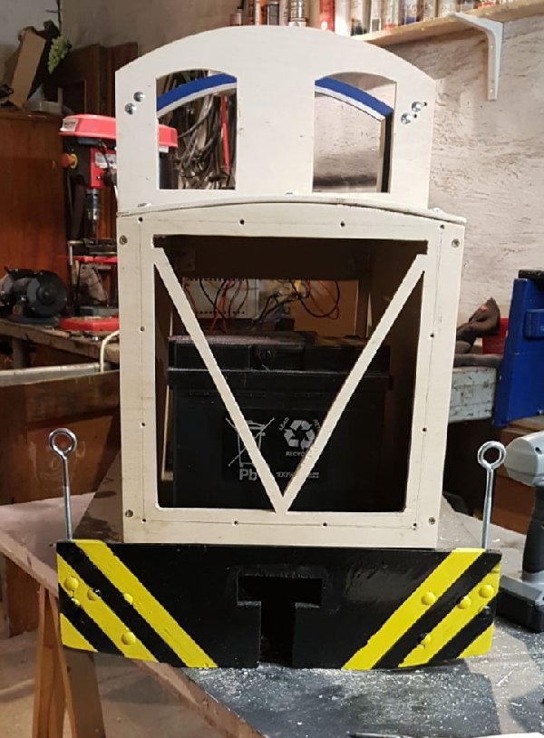

Michael als nächstes werden die Wagen eine bessere Kuplung bekommen und der Bedienwagen noch eine Bremse. Dann hoffe ich, dass es wärmer geworden ist und ich mit den Gleisbauarbeiten weiter machen kann. Als nächstes bau ich eine Bogenweiche, darauf freu ich mich besonders
