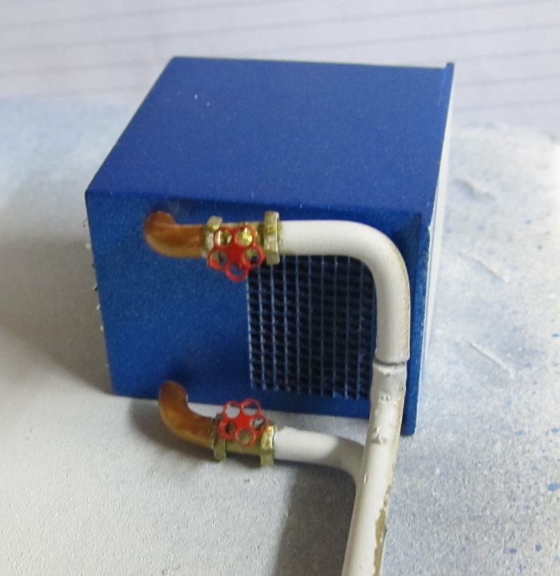

Nach der langen Weihnachtspause habe ich es endlich geschafft die ersten Heizungsrohre zu verlegen. Beim ersten Versuch hatte ich die 'Rohre' in einem Stück gebogen - hat nicht geklappt, also neuer Versuch mit geteilten Rohren. Ich habe also die geraden Stücke mit Halterungen versehen und an die Wände geklebt :
Meine kleine Werkstatt - Seite 6 Img_3817
Meine kleine Werkstatt - Seite 6 Img_3818
Danach habe ich dann die Bögen angefertigt und für den Übergang kleine Ringe.
Nachteil dabei : man ist sich beim Einsetzen der Teile mit den Wurstfingern immer irgendwie im Wege und man sieht nicht, was man da eigentlich macht. Deshalb steht auch der untere Bogen sehr schief - und der Kleber hält wie verrückt.
Meine kleine Werkstatt - Seite 6 Img_3819
Beim Einbau des unteren Anschlußstücks ist mir das Handrad abgebrochen (irgendwas ist ja immer) und ich habe ein neues in silber angesetzt.
Meine kleine Werkstatt - Seite 6 Img_3820
Die Zulaufleitungen kommen von unten. Die Übergänge müssen noch mit Spachtel ausgebessert werden und das Ganze bekommt dann noch Lack.

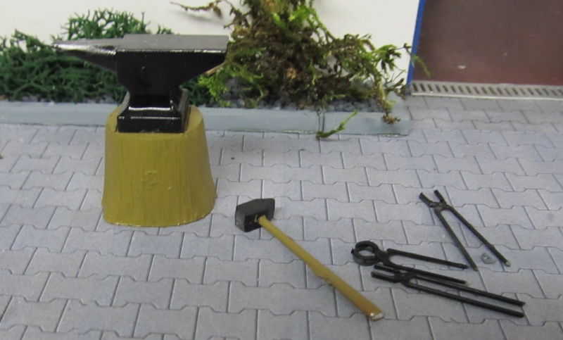

Bei einem Pola-Bausatz war noch etwas Werkzeug zue Dekoration dabei. Hier eine Brustleier (Handbohrmaschine), eine Rohrzange und ein Schraubstock.
Meine kleine Werkstatt - Seite 6 Img_3824
Auch ein Amboß sowie verschiedene Hämmer und Schmiedezangen waren mit dabei.
Meine kleine Werkstatt - Seite 6 Img_3825
So ein Amboß ist schon recht hilfreich wenn man verbogene Teile geradekloppen (richten) muß. Und wenn man das Eisen mit dem Schweißbrenner zum Glühen bringt, kann man sogar einfache Schmiedearbeiten durchführen. Schade, daß dieser Amboß keine Löcher hat. In meine Ausbildung habe ich auch schmieden gelernt und wir haben einen sogenannten Abschrotmeißel in ein Vierkantloch oben in der Amboßbahn gesteckt um unsere fertig geschmiedeten Teile abzutrennen.

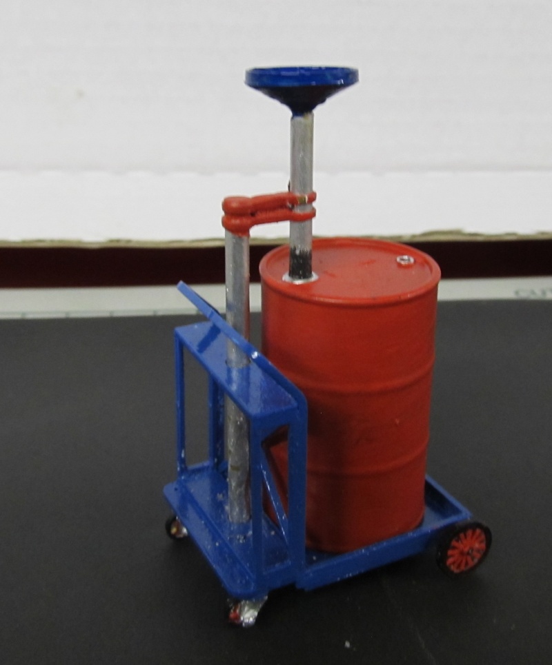

Ich habe es (endlich) geschafft den Trichter für meinen Ölwagen zu bauen. Ich habe bei uns in der Firma an der Bohrmaschine Späne gefunden die ich für brauchbar befunden habe. Wenn ein größerer Bohrer am Ende der Bohrung austritt, kommt oft so ein Teil zusatnde, das man links unten sieht. Die Querschneide drückt das Material in diese konische Form. Ich habe dann noch einen Ring aus einem Blechrest gelasert, alles zusammengeklebt und lackiert.
Meine kleine Werkstatt - Seite 6 Img_3813
Die erste Schicht blaue Acrylfarbe sieht noch Sch... aus
Meine kleine Werkstatt - Seite 6 Img_3814
Sorry - da habe ich etwas gekleckert shocked
Meine kleine Werkstatt - Seite 6 Img_3816
Dann die Stellprobe - und siehe da, es paßt nicht. Da ich sinnigerweise die Arme der Hebebühne fixiert habe ist der Ölwagen zu hoch. Traurig 1
Also schnell die ganze Geschichte gekürzt. (Der Trichter sitzt inzwischen auch wieder gerade)

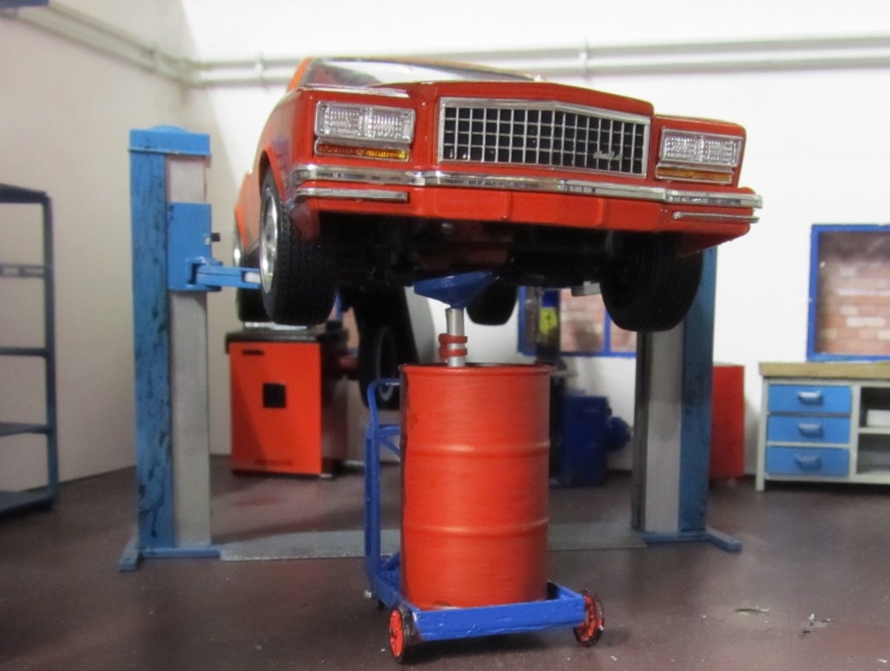

In der Werkstatt sieht es dann so aus :
Meine kleine Werkstatt - Seite 6 Img_3821
Meine kleine Werkstatt - Seite 6 Img_3822

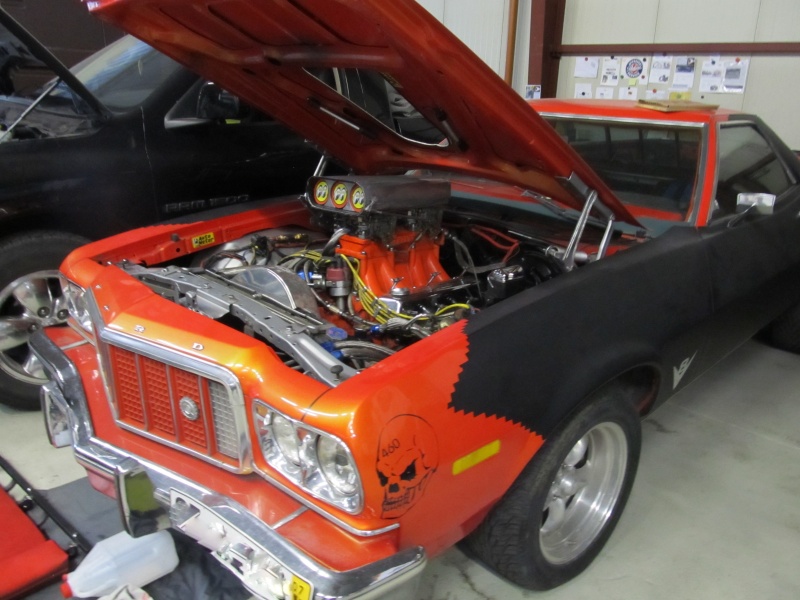

Das hat ja etwas länger gedauert - aber ich habe zwischendurch mal wieder Autos gebaut und versucht in eine Autowerkstatt zu kommen um ein Scheinwerfereinstellgerät zu vermessen. Bei mir gibt es in der näheren Umgebung mehrere Werkstätten und Händler für Oldtimer. Und bei einem durfte ich nicht nur in die heiligen Hallen, sondern ich durfte fotografieren und mein mitgebrachtes Maßband benutzen.
Hier ein Kundenfahrzeug. Ein Ford Ranchero mit etwas Dampf unter der Haube. 460 cui. entsprechen ca 7,5 Litern Hubraum und das, was da auf dem Motor thront trägt mit Sicherheit auch zu dem einen oder anderen PS bei.In der Werkstatt werden Oldtimer nicht nur repariert, sondern auch Umbauten und Restaurationen werden erledigt. Und wie man auf dem Bild auch sehen kann, werden auch aktuelle Autos wie dieser Dodge angenommen.
Meine kleine Werkstatt - Seite 6 Img_4211

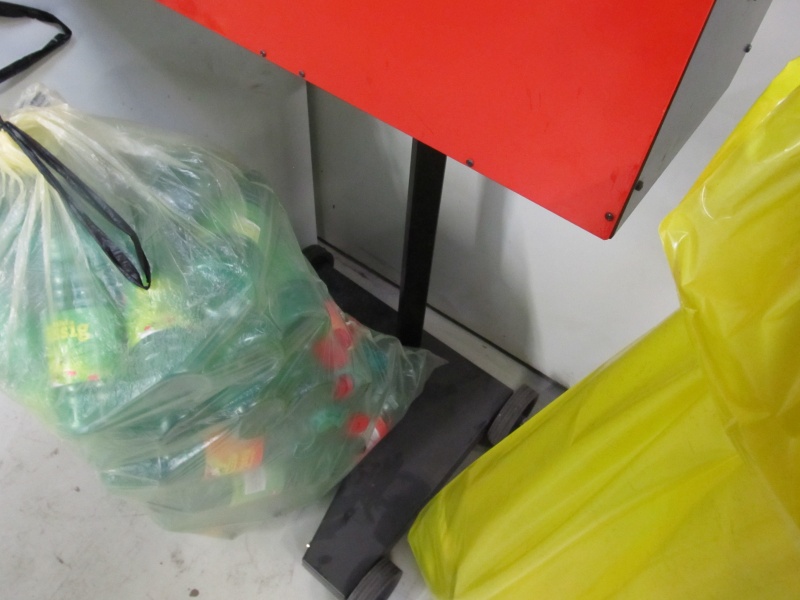

Aber hier der Grund meines Besuchs - das Scheinwerfereinstellgerät
Meine kleine Werkstatt - Seite 6 Img_4210
und der Fuß dazu
Meine kleine Werkstatt - Seite 6 Img_4212
Das Teil stand in einer Ecke und war nicht sehr gut zugänglich - aber zum messen und für diese zwei Bilder hat es gereicht. Jetzt kann es also weitergehen mit dem Bau.

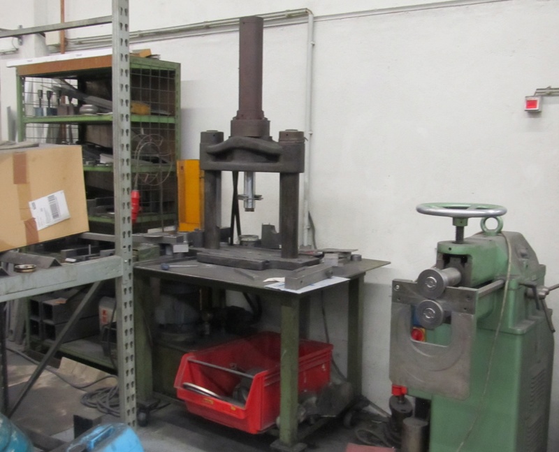

Also habe ich eine kleine Bastelei für zwischendurch angefangen. Bei uns in der Firma steht auch eine alte Hydraulikpresse. Wir benutzen sie z.B. um verzogene Stahlprofile zu richten. So ein Teil ist auch beim Restaurieren und Reparieren von Autos nützlich - und so habe ich angefangen eine Presse für die Werkstatt zu bauen.
So sieht das Original aus :
Meine kleine Werkstatt - Seite 6 Img_3810
Ein Blick auf die Hydraulik .
Meine kleine Werkstatt - Seite 6 Img_3811

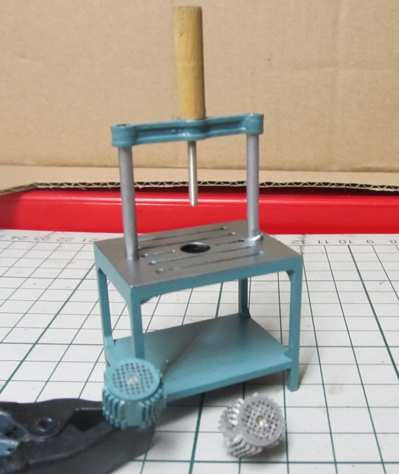

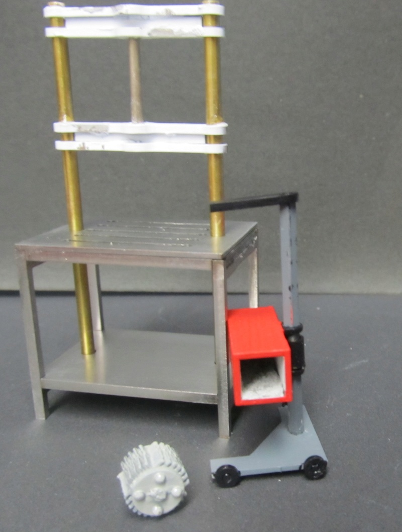

Zuerst habe ich die Teile für den Rahmen gelasert und aus Messing-Hartlot die Säulen zugeschnitten.
Meine kleine Werkstatt - Seite 6 Img_4313
Dann habe ich die Teile zusammengeklebt. Als Änderung zum Original habe ich den Stempel anders geführt. Beim Original sitzt der Hydraulikzylinder auf einer Querstrebe und hat an der Kolbenstange eine Werkzeugaufnahme. Bei meiner Presse treibt der Zylinder eine Strebe an die beibseitig geführt wird und an der Unterseite eine Werkzeugaufnahme bekommt. Der Elektromotor für die Hydraulik ist aus einzelnen Blechscheiben zusammengesetzt.
Meine kleine Werkstatt - Seite 6 Img_4310
Meine kleine Werkstatt - Seite 6 Img_4314
Hier ein Versuch das Scheinwerfereinstellgerät zu basteln. Ich habe es gegen die Presse gelehnt, weil es zu kopflastig ist und immer umkippt. Ich habe alle Teile aus Edelstahl angefertigt und versuche es noch einmal mit einem Aluminiumgehäuse am Stahlgestell.

Fangen wir also mal mit dem Elektromotor für das Hydraulikaggregat an. Ich habe scheiben aus 1 mm Alu-Blech ausgelasert, einen 2mm-Draht genommen und diese Scheiben aufgesteckt und verklebt.
Hier die frisch gelaserten Scheiben - 3 Sorten. Einmal die hintere mit Löchern für den Lüfter, 4 Stück für den Körper und 3 Stück mit angesetztem Anschlußkasten ebenfalls für den Körper.
Meine kleine Werkstatt - Seite 6 Img_4412
... und hier einmal frisch geklebt und einmal mit Farbe (vor der ebenfalls neuen Presse)
Meine kleine Werkstatt - Seite 6 Img_4413
Wie im Original sitzt eine Querstrebe auf den Säulen und der Hydraulikzylinder übt direkt den Druck auf das Werkstück aus. Den Zylinder habe ich aus einem Rundholz gemacht und als Kolbenstange dient ein 2mm Draht.Der Tisch hat T-Nuten um Werkzeuge oder anderes darauf zu befestigen und in der Mitte ein Loch.
Meine kleine Werkstatt - Seite 6 Img_4414
Das Loch kann mit einer Scheibe verschlossen werden ...
Meine kleine Werkstatt - Seite 6 Img_4416
....oder die Öffnung mit einem Ring verkleinert werden - jenachdem ob man etwas ein- oder auspressen muß.
Meine kleine Werkstatt - Seite 6 Img_4418
Das Hydraulikaggregat mitsamt Steuerblock und Leitungen muß ich noch bauen. Auch eine Werkzeugaufnahme und Preßwerkzeuge sollen noch folgen.
