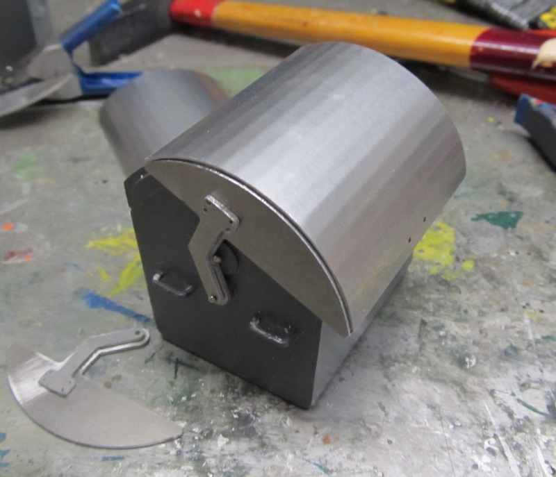

Für die anderen Abfälle habe ich angefangen Müllcontainer zu bauen wie sie z.B. bei uns im Wohngebiet vorkommen. Den grundierten Container habe ich ja schon gezeigt - hier ist der Deckel im Bau :
Wie schon erwähnt, habe ich drei Stück davon in Arbeit. Je einmal mit blauem, gelbem und grauem Deckel für Altpapier, Verpacjungs- und Restmüll.
Aus diesen Teilen entstehen die Rollen für die Container :

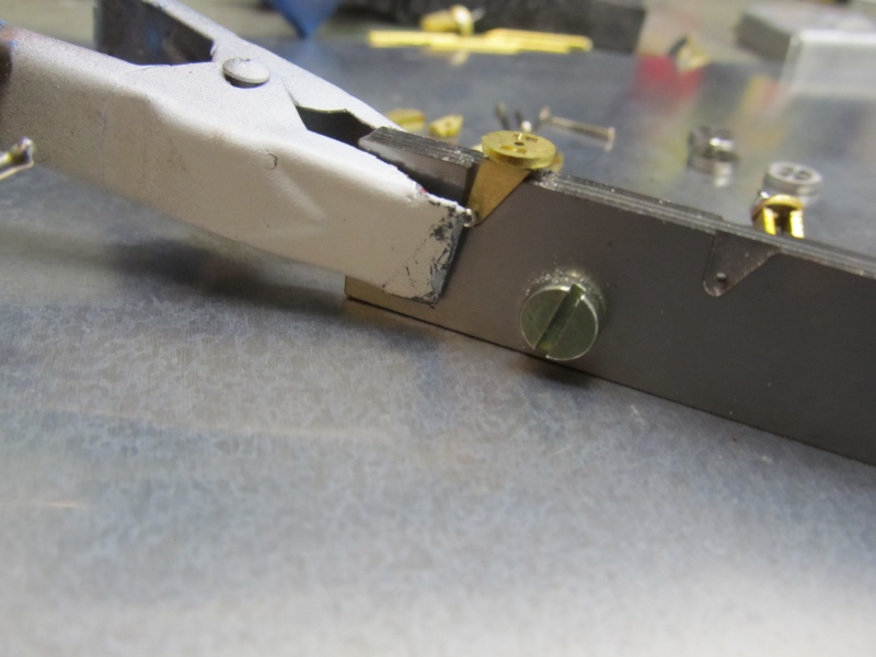

Für den Zusammenbau habe ich mir eine kleine Vorrichtung gebaut - sonst wäre das für mich alten Grobmotoriker viel zu fummelig :
Die fertigen Böcke habe ich mit einem 0,8mm Nagel an den Behälter gesteckt und nur den Nagel angeklebt, damit die Böcke drehbar bleiben. Die kleine LED-Lampe wird benötigt um den Kleber zu härten. Ich habe Bondic ausprobiert. Das ist ein Acrylatkleber der durch Licht aushärtet. Wer sich näher dafür interessiert schaut mal hier rein :

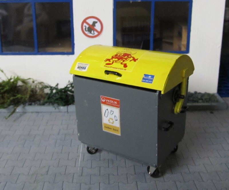

Inzwischen gibt es wieder kleine Fortschritte bei meinem Dio. Die Absetzcontainer sind beschriftet, die Müllcontainer - fertig montiert und ebenfalls beschriftet - stehen auch an ihrem Platz :
Der Wertstoffcontainer mal etwas näher. Die Rollen sind lenkbar und drehen sich auch, und der Deckel läßt sich öffnen. Auch Aufkleber vom örtlichen Fußballverein fehlen nicht. Es gibt da ja mehrere...... :
Leider habe ich die Griffe am Container zu hoch angesetzt - deshalb geht der Deckel nicht komplett auf :

Reinhard schrieb:Leider habe ich die Griffe am Container zu hoch angesetzt - deshalb geht der Deckel nicht komplett auf
Na da gibt es aber mecker von der Müllabfuhr!!!
Sigmund- Lupenbesitzer
Re: Meine kleine Werkstatt
Hallo Sigmund.
Mecker wollte ich ja vermeiden - bei den höher angesetzten Griffen muß man sich ja nicht so bücken und schont die Bandscheiben.
Ich habe mich wohl einfach nur verrechnet als ich die Löcher für die Griffe eingezeichnet habe. Ein weiterer Fehler ist mir beim Zusammenbau der Deckel unterlaufen. Ich habe die Seitenteile mit Leimzwingen am Behälter fixiert und dann den Deckel aufgeklebt. Dadurch habe ich keine Luft zwischen Deckel und Wanne und die Deckel sind etwas schwergängig. Ein simples Stück Papier dazwischengelegt hätte das Problem behoben. Aber wenn das Dio so steht, spielt eh keiner mit den Deckeln.

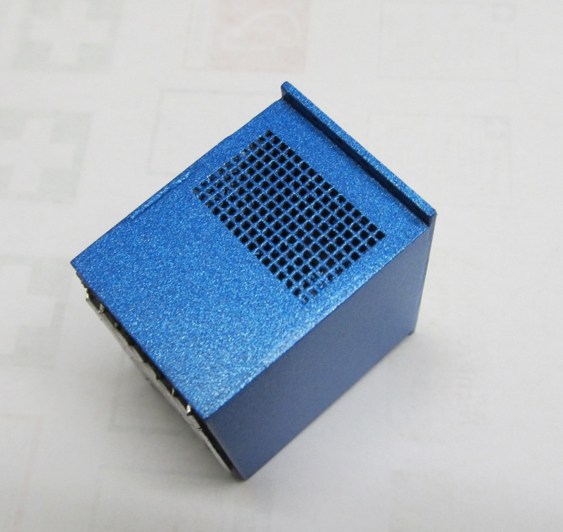

Meinen ersten Versuch habe ich ja schon mal kurz und kommentarlos gezeigt. Vorne die Lamellen habe ich nur an drei Seiten aus dem Blech geschnitten und dann hochgebogen. Der Nachteil dabei ist die Blechdicke und auch die Größe der Lamellen.
Also habe ich einen neuen Versuch gestartet. Hier die Einzelteile des Gehäuses :
...und des dazugehörigen 'Innenlebens' :
Hier sind die Teile schon zusammengelötet. Der Halter für das Lüfterrad ist hier schon in einer etwas veränderten Version zu sehen. Ein Ring mit den beiden Streben statt nur eines Kreuzes. Zwischen den Lamellen und der Querwand mit dem Lüfter sitzt beim Original ein Wärmetauscher. Den auch noch einzubauen war mir dann doch zu aufwendig - zumal er nachher nicht mehr sichtbar ist.
Das Lüfterrad ist montiert und das Innenleben ist weiß grundiert. Da man das Alles am fertigen Heizkörper nicht mehr sehen kann, habe ich auf eine Lackierung verzichtet. Im linken Teil sind auch schon die Lamellen eingeklebt - diesmal nur 0,5 mm dick.
Das lackierte Gehäuse von der Seite - das Lochgitter der Ansaugöffnung hat 0,2 mm Stege zwischen den 1x1mm 'großen' Löchern :

sieht toll aus. werden die dinger mit einem laser aus geschnieden?
severato- Modellbau-Experte
@ Helmut
Ich habe mal im Winter draußen am Auto geschraubt - das geht sowas von gar nicht. Und als treusorgender Chef.......
@ Sigmund
Danke für das Kompliment. Mehr als 30 Jahre Kleber- und Lösemitteldämpfe hinterlassen eben ihre Spuren.
@ Heiri
Das stimmt - ich schneide meine Blechteile am Laser zu. Sonst wären die 0,2mm Stege zwischen den Löchern eine echte Herausforderung.
Ich arbeite (unter Anderem) an einer Trumatic 3000 fiber. Diese Maschine kann Lasern und stanzen. Im Stanzbereich können auch Umformungen und Gewinde hergestellt werden.
