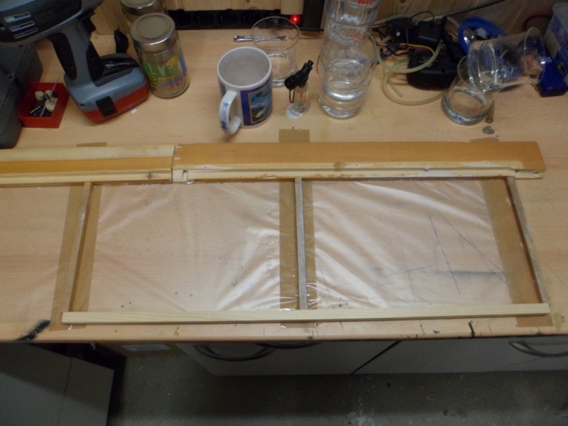

moin Ihr lieben
heute startet nun mein neues Projekt manche können sich an Krümels alte Werkstatt erinnern ... und ihrem >Ende
aber heute kommt es neu auf drei Teile wird eine neue Werkstatt je 2x 320x320mm und noch ein Außengelände von ebentfalls 320x320mm entstehen
also das dauert hier wohl etwas länger der Bericht
Ich werde hier neue also für mich Techniken erstellen und zeigen.
Weil man sich weiterbilden um zu wachsen muss.
drum habe ich angefangen mit Wasser-Sand-Gips eine Wand
wie gesagt 320x15x200mm zu giessen.
So steht äh liegt es rum und ich warte drauf das es fest wird
In der Zwischenzeit habe ich schon mal mit den Platten für den Außenbereich 40x40x1mm angefangen
und abgießen
Bis bald

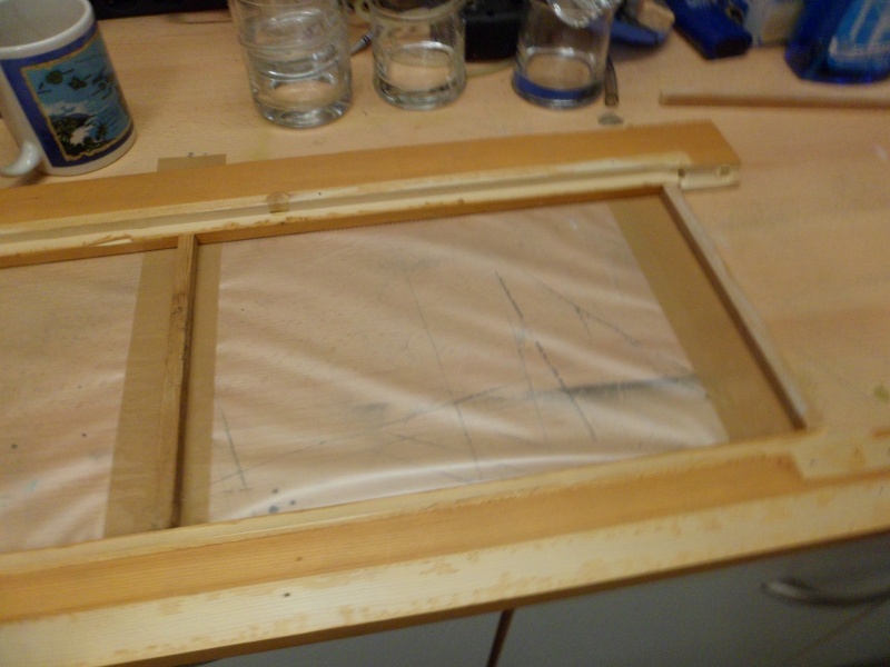

Re: Krümels Werkstatt 2 M1:24
moin Ihr lieben
heute kommt ein kleines Update
das passiert wenn Mann
zu ungeduldig ist und die Form zu früh auseinandernimmt .
Also alles auf Anfang
Doppelte Form für 2 Seiten
So anderen Gips und schon stehen die Wände zwar noch nass und unbearbeitet aber
das ist doch schon ein Anfang Grundplatte passt auch
und so mit dem Probeauto nun ich denke das passt
also bis bald

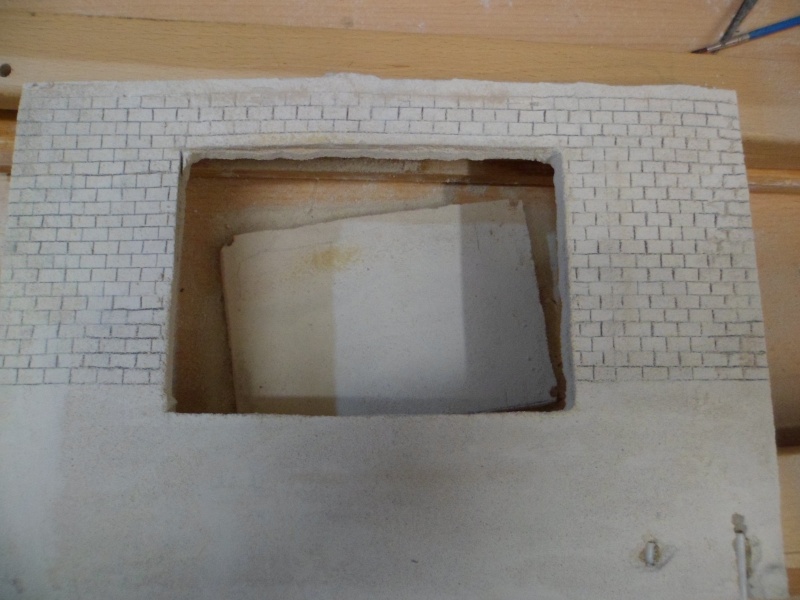

moin Ihr lieben
ja heute zeige ich euch ein paar Bilder vom Bau
Die Wände sind mit dem Boden verbunden und grob geglättet weil ich nicht völlige Plane Wände wollte ist ja auch kein Wohnhaus
Nun brauche ich aber auch noch ein Fenster weil keiner gern im dunkeln arbeitet und weil ich Mauerwerk toll finde male ich mal welches drauf (mit Bleistift)
Nun aber raus mit dem Fenster
So sieht das Mauerwerk aus gut von weiten passt daß aber wenn man genau schaut
also was machen???
Richtig das Zauberwort heißt Ritzen.....
Nun aber die Frage weiß lassen oder das Mauerwerk anmalen ????????????? mh
da muß ich wohl noch drüber schlafen , vielleicht habt Ihr ja dazu ne Meinung.....
Aber weiter mit dem Boden
Der wurde Graviert, geweißt und versiegelt mit Klarlack wegen Öl und so
und damit bin ich auch schon wieder im Keller also ruhig Komments da lassen und bis bald

Hi Manuel,
nöh, die Arbeit mußte dir machen,
Mauerwerk immer anmalen..
da soll ja eine vernünftige Struktur rauskommen.
außerdem mußte vorher ja die Fugen ausmalen.
schau dir einfach mal so Mauern in Wirklichkeit an,
dann weißte worauf es ankommt.
schade...du hättest vor dem Gravieren mal Mauerverbände
angucken müssen...nur Köpfe auf der Sichtseite der Mauer....
da wärste glatt durch die Maurergesellenprüfung gesaust.
aber gravieren war richtig...wird trotzdem ne schöne Mauer.
vom Ossi

Also die gravierte Mauer gefällt mir gut,
aber ich gebe Ossi recht, wenn du denn drüber geschlafen und ausgeschlafen hast, dann solltest du zum Farbeimer greifen und ordentlich Farbe auf der Mauer verteilen.

Hallo Manuel,
die geritzte Mauer sieht gut aus, braucht aber unbedingt noch Farbe. Die Fugen sollten mit einer hellen Farbe bemalt werden.

moin Ihr lieben,
@Ossi Köpfe ?? also erst mal danke für deine Meinung , wenn du mit Köpfen die langen Seiten meinst dann hast du Recht aber...... es gibt Mauern die so sind ok ok vielleicht sind die nur verklinkert möglich aber ich dachte mir so sollte es doch gehen...
@ John ,Heiri und Helmut dank auch an euch also dann ist es Beschlossen , Farbe wird drauf gegossen.
