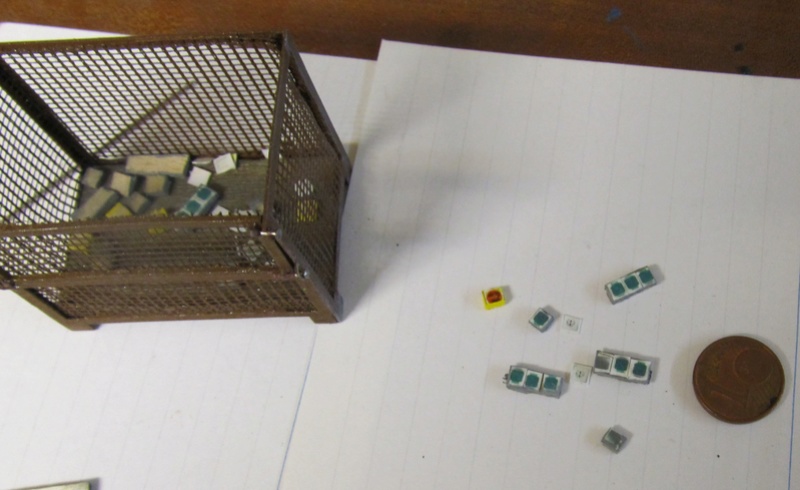

Beitrag von Blaasi (†) Sa 03 März 2018, 17:03
Winker Hello
Nach einem Vierteljahr Pause auf dieser Baustelle geht es jetzt endlich weiter.
Ich hatte zwischendurch das dringende Bedürfnis mal wieder ein Auto zu bauen und deshalb hier eine Pause eingelegt. Very Happy
Kurz bevor ich in Rente gegangen bin, habe ich ja einige Teile neu gelasert.
Das sind dann neue Modelle - aber auch viele 'alte' die ich überarbeitet habe.
Meine Gitterboxen habe ich jetzt völlig neu gemacht. Das Gitter ist nicht mehr gelasert,
sondern ich habe Fliegengitter in einen gelaserten Alurahmen eingeklebt.
Anschließend mit Rosteffektfarbe übergesprüht und etwas blaue Acrylfarbe aufgetragen.
Außerdem habe ich jetzt eine bewegliche Klappe eingesetzt.
Wie beim Vorbild wird die Klappe zum entriegeln nach oben gezogen und dann zum öffnen nach vorn geklappt.
Der Boden besteht aus 1.5 mm Holz das mit schwarzer Farbe leicht verschmutzt wurde.
Meine kleine Werkstatt - Seite 11 Img_5512
Als Drehachsen habe ich Stecknadeln verwendet.
Meine kleine Werkstatt - Seite 11 Img_5511

wenn die GiBo's (Gitterboxen) nur geliehen sind, kannst du die Füße auch noch rostig machen.
Beim Stapeln wird die Farbe an den Füßen gern sehr beansprucht.
(Vor allem wenn ein ungeübter Tommy stapelt Ablachender  )
Wer es nicht weiß denkt schnell das seien echte Teile 2 Daumen

@ Tommy
Danke für die Blumen.
Zum Stapeln fehlen in den Ecken noch die kleinen Führungsplatten - die habe ich in der Planung glatt verpennt. Außerdem hätte ich die Klappe nicht so hoch machen dürfen - wenn da eine Box draufsteht, kann man die Klappe nicht öffnen wie im Original. Aber du hast Recht - meine Boxen sehen eigentlich noch zu gut aus. Die hätten auch Löcher in den Maschen haben können von mir als 'Mr.Perfect des Staplerfahrens'.

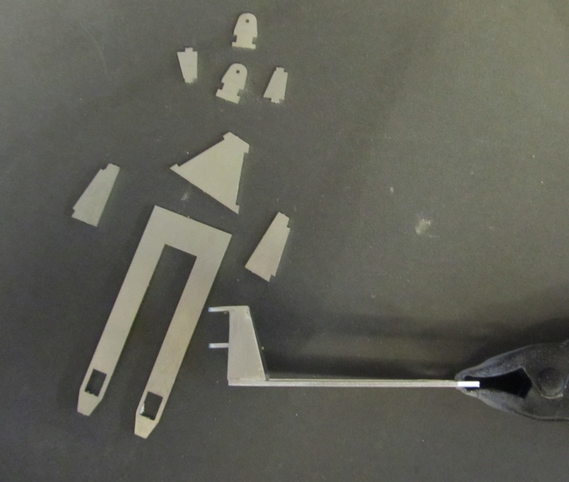

Den Hubwagen habe ich auch nochmal komplett neu gemacht. Das Holzbrett ist die Vorrichtung mit der ich die Radhälften zusammengeklebt habe.
Meine kleine Werkstatt - Seite 11 Img_5537
Der Hubwagen fertig montiert - daneben liegt die Deichsel
Meine kleine Werkstatt - Seite 11 Img_5541
An die Deichsel habe ich am unteren Ende eine Stecknadel angeklebt. Für meinen Absetzkipperaufbau hatte ich kleine Sechskantmuttern angefertigt. Die habe ich über die Stecknadel geschoben und dann die Muttern auf das Fahrgestell geklebt. Ich hatte gehofft, daß kein Kleber dazwischenläuft und man so die Deichsel auch bewegen kann - war aber nichts. Somit ist die einzige Funktion an diesem Modell die beweglichen Rollen und die Lenkung. Die hinteren Stützrollen sind aus Q.Tips geschnitten und nur eingeklebt und bemalt.

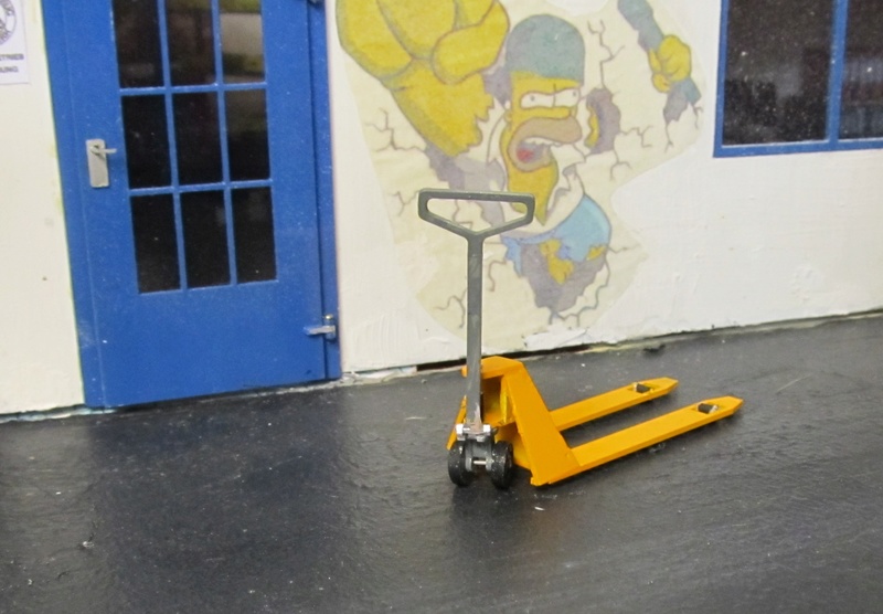

So sieht dann der fertige Hubwagen aus (Abziehbilder mit dem Jungheinrich-Logo folgen noch) :
Meine kleine Werkstatt - Seite 11 Img_5542
Auch eine Europalette paßt selbstverständlich drauf :

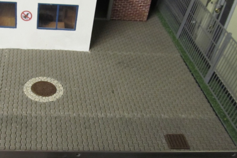

Das wärs dann erstmal für heute. Da mir mit dem Knochenpflaster ja ein Malheur passiert ist, wird der Hof komplett neu gestaltet. Bei Joker-Ruegen gibt es sehr schöne Sachen in 1 zu 22,5 (Spur G) Es lohnt sich dort mal zu stöbern Hier z.B. das Knochenpflaster :
https://www.joker-ruegen.de/de/Massstab-1-22-5/Strasse-und-Fussweg/Doppel-T-Pflaster--Knochenpflaster-1-22-5-Grau--150-x-490-mm.html
Wenn ich das verwenden möchte, muß ich ja 'nur' das Gebäude komplett neu machen und um die Pflasterdicke anheben. Pfeffer  Pfeffer  Pfeffer

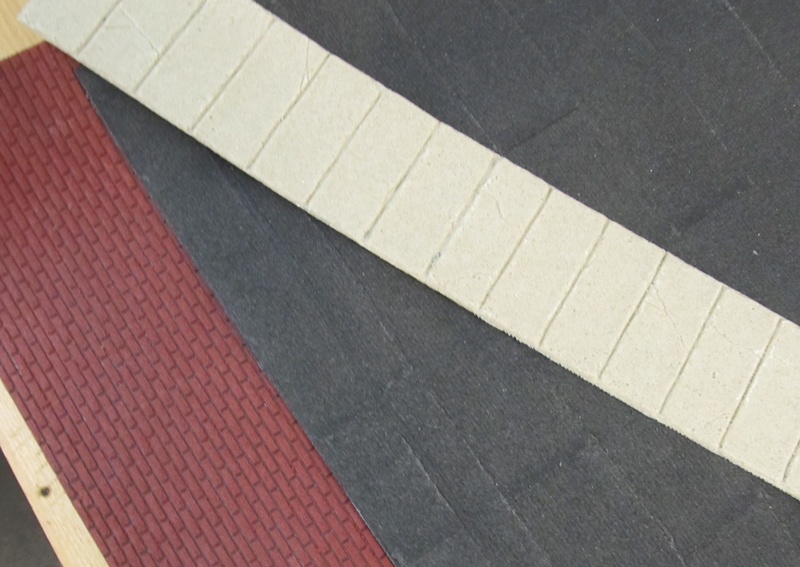

Beitrag von Blaasi (†) So 01 Apr 2018, 15:06
Winker Hello
Tja - mit dem Pflastern ist das so eine Sache. Bei der ersten Gestaltung habe ich das Pflaster auf dem PC erstellt und danach ausgedruckt. Das mache ich aber nicht wieder.
Die Pflastersteine von Joker-Ruegen sind 1 zu 22,5 - also fast genau passend im Maßstab. Da sie auf den Bildern sehr gut aussehen, wäre das ja auch meine erste Wahl. Das Problem ist dabei aber die Höhe der Steine. Wenn ich den Hof damit belege, bekomme ich die Außentür der Werkstatt nicht mehr auf. Außerdem bekomme ich einen Absatz zum Hallenboden.
Ich habe jetzt erstmal alles grau grundiert und wollte nur mit Straßenfarbe aus dem Modellbahnbedarf anmalen.
Der Technikraum ist ja noch lose neben das Werkstattgebäude gestellt und damit entfällt das Problem mit der Tür. Es würde sich also anbieten, den rechten Bereich zu Pflastern und nur vor der Halle zu malen scratch . Dazu muß ich aber noch in mich gehen - ich baue jetzt schon über drei Jahre daran, da kommt es ja auch auf ein paar Tage mehr nicht an.sunny

Ich habe letzte Woche meine Sachen von Joker-Rügen bekommen. Knochenpflaster, Klinkermatten, Gullys und Schweißbahnen für das Dach. Die rechte Knochenpflastermatte ist noch unbearbeitet - die linke habe ich schon beschnitten und einzelne Steine entfernt. Die Wassereinläufe und den Einstieg habe ich lose aufgelegt.
Meine kleine Werkstatt - Seite 11 Img_5715
Die restlichen Teile. Klinkermatte, Schweißbahn (Dachpappe) und Gehwegplatten

Das Pflaster ist verlegt und die Kanalisation ist angeschlossen  Very Happy  Very Happy  Very Happy
Meine kleine Werkstatt - Seite 11 Img_5712
Hier der Einstieg. Joker-Rügen bietet den Deckel alleine oder mit Pflasterung an - ich mochte diese Variante lieber leiden.
