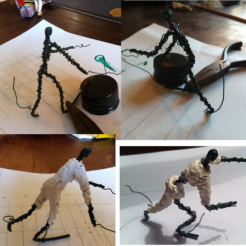

bin ein wenig weiter gekommen...
Ein par Bilder von dem Bau des Hafenarbeiters:
Zuerst der Draht:
Der Draht wird mit Hilfe der Tabelle in die richtige Haltung gebogen. und mit einem dünneren zusammen gebunden und umwickelt damit nachher der Gips hält.
Dann nehme ich Gipsreste (von den anderen Figuren) und baue den Körper auf. Dabei sollten keine Luftblasen in der Figur bleiben. Bei dieser Figur habe ich die Figur stark mit Feilen bearbeitet. Das funktioniert sehr gut, weil der Draht eng gewickelt ist und die Figur sehr stabil ist.
Für die Figur habe ich die Hände nach dem gleichen Prinzip extra gebaut.
und angesetzt. dazu einfach den dünnen Draht von den Unterarmen abwickeln. Der Gips fällt dann einfach mit ab. Dann den Hauptdraht kürzen und die Hände, aus denen ich Drähte freigelassen habe, dransetzten und fest gipsen. Der Gips lässt sich mit einem Pinsel glätten. Dabei drückt man auch eventuelle Luftblasen aus dem Gips und die Figur wird fester.
Doch ein wenig schleifen und der Körper ist so weit fertig. Kommt die Kleidung. Ich will versuchen sie komplett aus Zellstoff bauen.
Dazu habe ich die Figur komplett weiss grundiert, seine Brust Hautfarben gemalt, weil die Haut da durch den Kragen sichtbar bleiben soll.
Die Vorderseite des Hemdes habe ich zurechtgeschnitten und dann einen Faden als Bändsel mit einer Nähnadel eingenäht. Dann das ganze mit Weiss-Leim (Ponal) angebracht. Die par Falten habe ich mit dem Pinsel in den Stoff gedrückt. Durch die Form des Körpers entstehen die Falten fast von selbst. Der Zellstoff muss nur ungefähr so wie das Kleidungsstück geschnitten werden. Zellstoff hat, wenn er feucht ist, die Tendenz am Körper wie angeklatscht zu haften. (Es ist also verhältnismäßig einfach eine Figur zu basteln die nasse Klamotten an hat) Man muss also immer den Stoff von der Figur lösen und Luft unter den Falten lassen. Das mache ich mit einem Zahnstocher und einem Pinsel. Bei den Unterhemd nicht so viel, das soll durchgeschwitzt sein und auch schon etwas verschmutzt. Harte Arbeit, halt.
Nebenbei habe ich auch das Gesicht geformt und das erste mal gemalt...
Die Figur soll einen Wikinger aus dem Osten darstellen. Die "Rus" waren Wikinger, die im Bereich nördlich von Kiew lebten und Handel trieben. Sie hatte auch Kontakt zum Orient. Das beeinflusste auch Ihren Kleidungsstil. Die Männer haben wohl so etwas ähnliches wie Pumphosen getragen. Eine vorne offene Jacke und diese spitzen Hüte mit einem Pelzring.
Die Hose und Hemd hat er schon.
Irgendwas hat er falsch gemacht... Jedenfalls hat er nicht so viel Geld verdient wie die Anderen... Vielleicht ist er auch ein Unfreier, wie viele Menschen damals. Die meisten mussten wohl ihren Herren dienen. Das Verhältnis von Sklaven zu Freien soll 1:4 gewesen sein. (Glaube aber nicht immer und nicht überall). Wie auch immer soll seine Kleidung so aussehen als währe sie schon etwas älter und auch ein wenig verschmutzt... Die Hose war mal grün, gehalten von einem Tuch, die Jack ist noch unbemalt und trocknet gerade...
LG Steffan

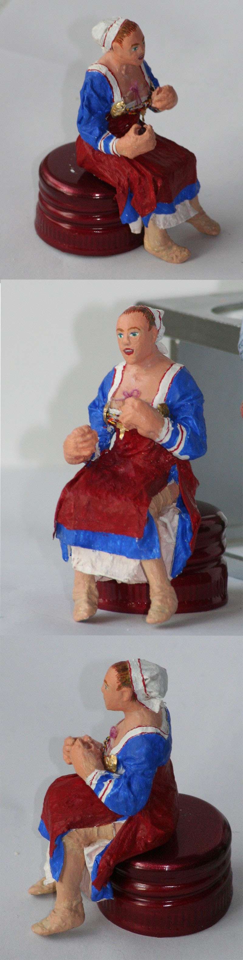

So eben kam die Sonne raus... hier ein par gnadenlose Makros von meinem Arbeiter:
Zopf aus Hanf und das Gesicht nachgemalt:
Und der Kopf der Kundin ist auch so weit:
Ihr Fehlt noch der Mantel... und eine Sitzgelegenheit. Der Verschluss ist natürlich nicht so toll
LG Steffan
LG Steffan
