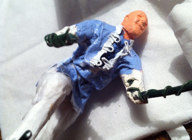

Re: Wikinger-Schiffs-Leute, für Skuldelev 3, 1:20 ca. 83mm
... nach einer Runde Gipsen (Gesicht und Arme)
Hier das Hemd... Unterhemd
Zuerst die Brust.
Die bereite ich vor indem ich einfach Nähe:
Hier liegt der Faden hinten doppelt, so bekommt man perfekte Kreuze vorne...
Das Stückchen wird dann auf einer Glasplatte mit Leim bestrichen und auf die Figur gesetzt. Gut ist wenn die Figur schon gemalt ist, dann schlägt der Leim nicht so schnell weg, und man kann besser korrigieren...
Dann habe ich nach dem gleichen Prinzip die Hose und die Jacke gebaut. Die Formen die ich ausschneide sehen ungefähr so wie bei richtiger Kleidung aus. Die Anzahl der Lagen variiere Ich... dünn ergibt viele Falten, mehr lagen sieht nach festerem Stoff aus.
Zwischendurch male ich , um das Ergebnis besser sehen zu können... Und natürlich die Stellen wo ich nachher nur noch schwer rankomme. (Das Unterhemd sieht man nicht mehr... grrr)
Die Verschlüsse habe ich zum Schluss mit Sekundenkleber angebracht...
LG Steffan

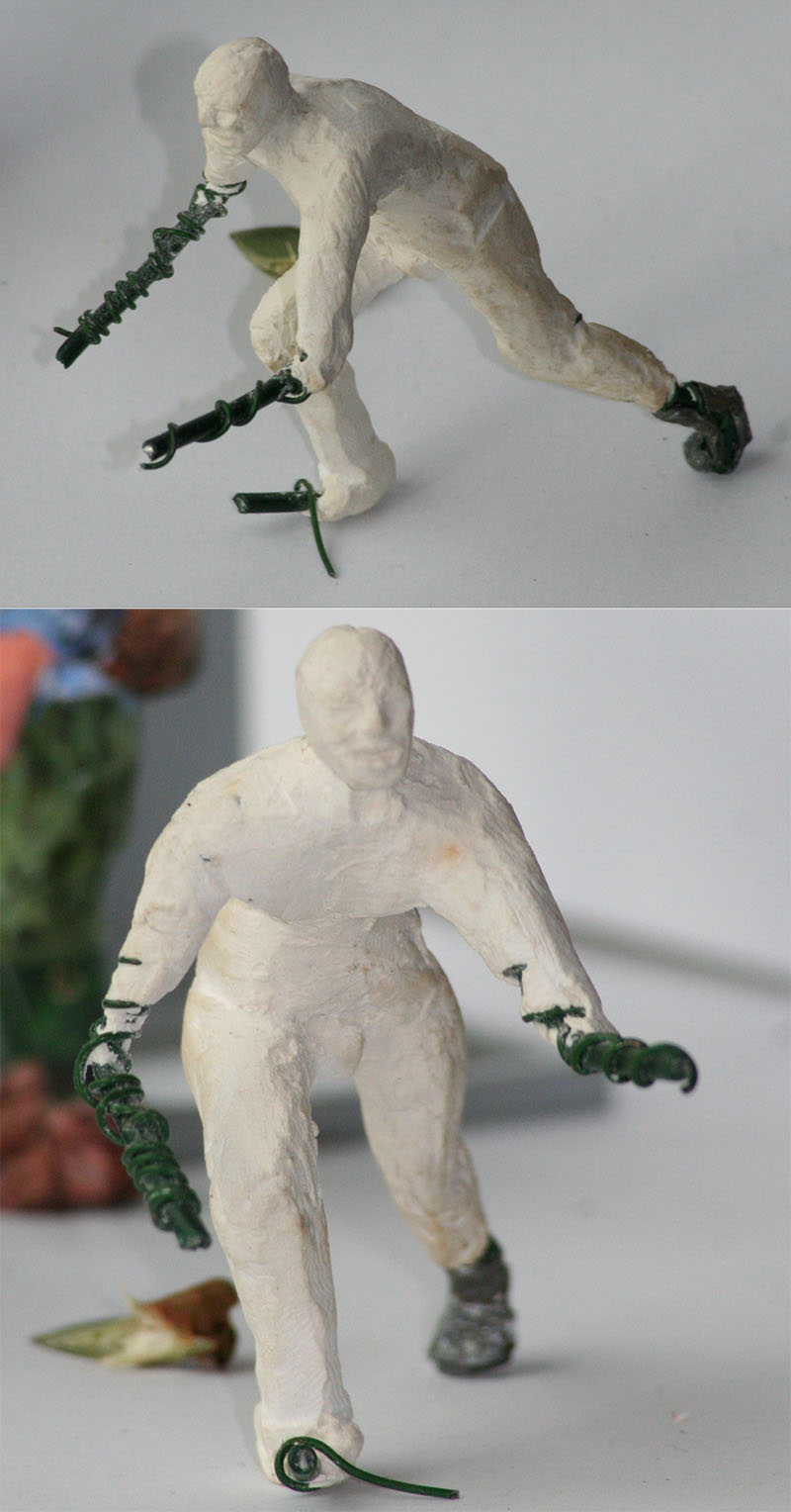

Pirxorbit- Superkleber
... heute morgen habe ich den Kartenleser weiter gemacht...
Die Hände hatte ich ja extra gebaut und angesetzt. Hab schon wieder einige Fehlerchen im Bild entdeckt... Werde wohl noch eine Runde Farbe nachlegen.
Die Stiefel fehlen auch noch... Er bekommt noch eine kleine Wachs-Tafel in die er die Ladung einritzen kann.
LG Steffan
LG Steffan
Die Hände bei meinen Figuren sehen auch aus wie bei einem Leprakranken. Und meine Figuren sind noch wesentlich größer.
Im Vergleich zu deiner ersten Figur ist das aber eine 100% Verbesserung
Bei den kleinen Fingerchen würde ich ne' Malle kriegen.

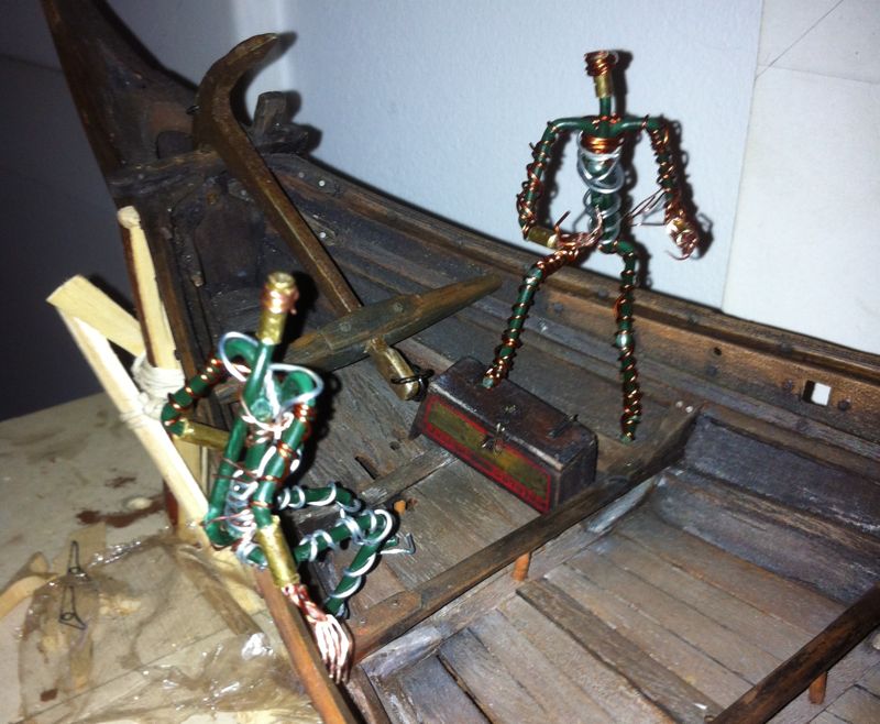

Hallo Vielen Dank Werner,
macht mir auch riesigen Spaß mit den Figuren... habe heute Morgen mal eine neue Stellprobe an Bord gemacht. Na ja, also das Schiff ist ja nur 13,4 m lang, das war mir schon klar. Die Mannschaft bestand aus 4-6 Leuten + Ladung... Jetzt ist noch eine Frau und ein Arbeiter an Bord. Patz hatte die Besatzung eigentlich nur auf dem Vor- und Achterdeck. Das muss schon verdammt eng gewesen sein. Wenn der Laderaum dann auch noch voll war kommt noch die Ausrüstung der Leute dazu... Zelte, Schlafsäcke, Ersatzklamotten, Trinkwasser, Verpflegung, Werkzeuge, vielleicht auch noch eine kleine Bewaffnung. Wo haben die das nur hingepackt?? Sieht so aus als währe das Schiff nur für Fahrten entlang der Küste einsatzfähig gewesen. Man nimmt an das das Originalschiff zur Verbindung eines Landguts mit der nächsten Stadt eingesetzt wurde. Scheint zu stimmen.
Wie dem auch sei ich denke ich werde so nicht alle Figuren an Bord kriegen. Da brauche ich wohl mehr Platz....
Der "Kartenleser hat jetzt erstmal ein kleines Teil bekommen wo er eine Ladeliste in Wachsplatten ritzen kann. So etwas habe ich mal im Museum gesehen, leider weis ich nicht mehr wo... vielleicht hatten die Wikinger ja so etwas. Auch wenn die meisten nicht schreiben konnten.
Vielleicht stelle ich einige Figuren einfach hinter das Boot auf einen kleinen Absatz, der wie ein Steg aussieht...

... nach einer Pause, mach ich hier etwas weiter... weis noch nicht wo ich die Figuren nachher lasse, aber es sind ja auch nicht alle gleich gut... jetzt versuche ich mal den Bogenschützen zu bauen...
Erstmal aus Draht die ungefähre Haltung bestimmen. Vielleicht klebt er gerade neue Spitzen auf seine Pfeile. Dazu hat er sich in den Bug zurückgezogen... da hat er etwas Ruhe. Natürlich nicht sehr lange, den das Schiff liegt ja in einem recht belebtem Hafen.
Neuer Versuch die Hände besser hinzubekommen: Ich habe kleine Messingrohre als "Kupplungen" in die Unterarme gesteckt. So kann ich die Hände separat fertig machen und später an die Figur setzten. Letztes mal hatte ich das zwar auch schon versucht aber es war recht schwierig die Arme zu verbinden. Vielleicht versuche ich die Hände auch aus Fimo zu basteln. Glaube das ist nachher nicht so bruchempfindlich...
Schonmal eine Stellprobe:
LG Steffan
LG Steffan

... ja Olli,
man macht so manche Dinge mehrmals... und meine kleine Baustelle hat den Vorteil das man nicht alles hinstellen muss... bis jetzt ist das Ganze nur eine Sammlung von Einzelteilen. Und wahrscheinlich lass ich das auch so. Nachteil ist natürlich das etwas umfallen kann...
Die erste Lage Gips... schon wird es dunkel...
LG Steffan
LG Steffan

Oha, aus Edelschrott werden drahtige Gestalten....
Steffan, wäre Fimo nicht eine Alternative? Wäre so richtig form- und knetbar. Oder bearbeitest Du die Konturen noch mit Feile und Messer? Schaut auf jeden Fall mal interessant aus. Ich wünsche Dir gutes Gelingen.
... Fimo währe sicher auch möglich, aber ich mag Gips lieber. Als ich spontan meine erste Figur gebaut habe fand ich im Keller ein Rest Fugengips und bin dabei geblieben . Mit Fimo komme ich nicht klar, das ist mir zu wabbelig. Die Figuren werden natürlich mit Feilen und Messern nachgearbeitet. Werde aber versuchen, ob die Hände besser aus Fimo gehen. Habe zwar mittlerweile auch feineren Gips, aber bei freistehenden Fingern bestehen da schon Grenzen...
LG Steffan
LG Steffan
