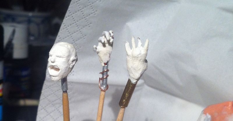

Re: Wikinger-Schiffs-Leute, für Skuldelev 3, 1:20 ca. 83mm
Hi Uwe,
danke fürs Mut machen. Das mit dem zu langem Arm ist noch so geblieben.
Bei dem Kleinen habe etwas weiter gemacht... so rumgepuzzelt halt. Hier ein bisschen und da auch etwas weiter. Die Mutter muss jetzt dringend zum Frisör und die Haut muss ich auch noch überarbeiten..
Und ein neuen Kopf hab ich auch:
Mal sehen was aus dem wird...
LG Steffan
LG Steffan

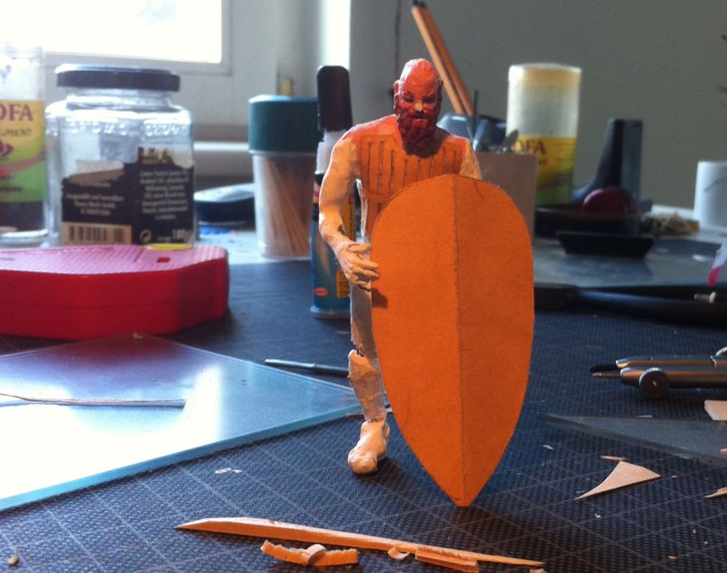

Hallo habe etwas weiter gemacht...
Der Wächter, der den Zugang an Bord sichern soll bekommt eine Ausrüstung. Erst wollte ich einen Eisen-Harnisch machen. Habe aber keine guten Vorlagen gefunden, nur Kettenhemden. Na ja, beides schwer und teuer. Jetzt wird es ein Leder-Harnisch. Finde das es besser passt, ist ja Sommer und nur eine Wache. Auch zu der Zeit wird es in einer Siedlung nicht nötig gewesen sein, sich wie ein Soldat vor der Schlacht auszurüsten.
Dann ein Schild... Er bekommt ein Langschild, das hat gewisse Vorteile gegenüber dem Rundschild. Es schützt die Beine, man kann es im Boden "verankern" und vor allem muss der Wächter es nicht Stundenlang hochhalten. Das ist doch praktisch
Der Schild ist jetzt ca. 1,25 m x 0,65 m (Originalmasse) Es gibt einige Nachbauten zu kaufen, zwischen 1 m und 1,3 m hoch. Auf dem Teppich von Bayeux tragen die Normannen auch Langschilder, man kann aber die Größe schlecht abschätzen. 1,25 finde ich geht gerade, so sieht es jedenfalls harmonisch aus. Wahrscheinlich waren die Schilde höher...
Die Aussenform habe ich zuerst auf Holz übertragen um dann darauf Mallen zu setzten. Der Schild soll leicht gewölbt werden.
LG Steffan
