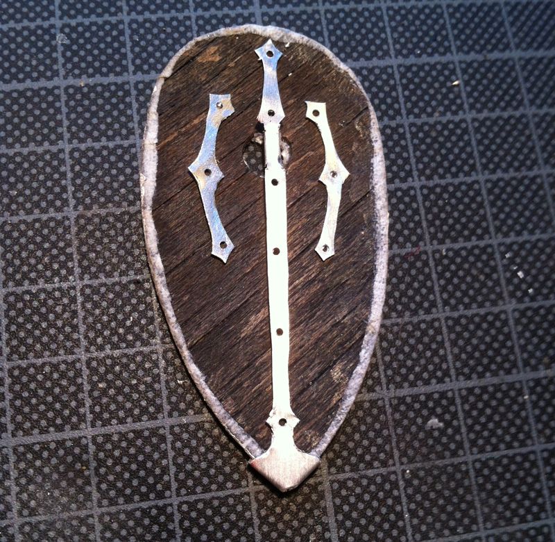

Die Vorderseite des Schildes soll mit Leder bezogen werden. Das hat den Vorteil das man die Laufrichtung der Holzbretter nicht erkennen kann. Ein gezielter Hieb könnte sonst das Holz spalten und das Schild erheblich schwächen. Als Bezug habe ich wieder etwas Papiertaschentuch und Leim benutzt, vorher habe ich das Schild natürlich weiss vorgestrichen, die Rückseite dunkel gebeizt und das Griffloch geschnitten.
Dann noch die Verstärkungen. Es gab Anweisungen das ein Schild 3 Bänder aus Eisen haben müssen um wenn man so will zugelassen zu werden. Wie ich es verstanden habe mussten Dorfgemeinschaften eine gewisse Anzahl von Männer stellen und Ausrüsten. Es gab Vorgaben wie die Waffen beschaffen sein müssen. Wenn etwas fehlte wurde ein entsprechendes Geld eingefordert... 3 Øre für ein Schild glaube ist. Netterweise wurde auch berücksichtigt wie viel Vermögen man besaß. War man Reich musste man auch einen eisernen Harnisch oder ein Kettenhemd mitbringen. Was dann natürlich auch die Wahrscheinlichkeit erhöht überhaupt wieder zu kommen.
![Wikinger-Schiffs-Leute, für Skuldelev 3, 1:20 ca. 83mm - Seite 12 Schild17](https://i.servimg.com/u/f38/18/22/08/98/schild17.jpg)
Die Verstärkungen habe ich aus dünnem Weissblech Aus einem Verschluss einer Weinflasche geschnitten. Es lässt sich gerade noch mit einer kleinen Schere schneiden. Vorlage waren Eisenteile die ich im Museum in Bayern gesehen habe.
![Wikinger-Schiffs-Leute, für Skuldelev 3, 1:20 ca. 83mm - Seite 12 Griff11](https://i.servimg.com/u/f38/18/22/08/98/griff11.jpg)
![Wikinger-Schiffs-Leute, für Skuldelev 3, 1:20 ca. 83mm - Seite 12 Schild18](https://i.servimg.com/u/f38/18/22/08/98/schild18.jpg)
Schild und Buckel waren aus dem 7. Jahrhundert, sicher nicht von einem Wikinger. Der Griff war in der mittleren Stange integriert.
Von der Rückseite sieht der Schild bis jetzt so aus...
![Wikinger-Schiffs-Leute, für Skuldelev 3, 1:20 ca. 83mm - Seite 12 Schild19](https://i.servimg.com/u/f38/18/22/08/98/schild19.jpg)
Die Bänder sind etwas breit, aber schmaler habe ich mich nicht getraut. Denke es geht wenn die Bänder dunkel sind.
Ach ja der Schild hat sich ein wenig verwunden. Da habe ich nicht nachgedacht: Die Hölzer liegen ja diagonal, jetzt verdreht sich das Teil immer etwas wenn das Holz trocknet oder beim Bemalen/Beizen feucht wird...
LG Steffan

Danke euch, stimmt der Aufwand für einen Buckel ist groß aber das ist bei Einzelstücken häufig so.
Hat man erstmal die Form geht es mit dem Fimo Abdruck schnell. Das mit dem Abdruck war eigentlich nicht geplant, sondern ein spontaner Versuch nach dem Öffnen der Form. Wenn man es so machen will kann man natürlich auf den Deckel, Luft- und Guss-Kanal verzichten. Ich habe gestern Buckel abgedrückt, gehärtet, den Überschuss abgeschnitten und einige mit Acryl bemalt, nur so als Test:
![Wikinger-Schiffs-Leute, für Skuldelev 3, 1:20 ca. 83mm - Seite 12 Schild22](https://i.servimg.com/u/f38/18/22/08/98/schild22.jpg)
Das Gießen von Zinn ist ja nicht ohne, wegen der Dämpfe und man braucht Ausrüstung... Ich erhitze den Zinn in einer Blechdose auf einem Spiritus-Kocher. Beim Anfassen hilft eine Rohrzange und ich mach das nur im Freien. Also recht vorsichtig. Werde vielleicht heute nachmittags mal einen ersten Abguss machen, ist ja nicht so viel Zinn für ein Buckel.
LG Steffan
LG Steffan

... habe gestern einige Zinn-Abgüsse gemacht. Na ja es geht so. Aber zufrieden bin ich noch nicht. Sehe das ganze als Übung... Habe einige Fehler bei der Form gemacht: Der Luftabzug ist zu weit seitlich und so bleibt manchmal eine kleine Luftblase oben im Buckel. Die Gusskanäle sind zu dick, und, das finde ich echt erstaunlich man sieht die Pinselstiche mit denen ich das Trennmittel aufgetragen habe. Beim ersten Guss ist auch gleich ein Stück vom Luftkanal zerbrochen und ein winziges Teil an der eigentlichen Buckel-Form...
![Wikinger-Schiffs-Leute, für Skuldelev 3, 1:20 ca. 83mm - Seite 12 Buckel13](https://i.servimg.com/u/f38/18/22/08/98/buckel13.jpg)
![Wikinger-Schiffs-Leute, für Skuldelev 3, 1:20 ca. 83mm - Seite 12 Buckel14](https://i.servimg.com/u/f38/18/22/08/98/buckel14.jpg)
![Wikinger-Schiffs-Leute, für Skuldelev 3, 1:20 ca. 83mm - Seite 12 Buckel15](https://i.servimg.com/u/f38/18/22/08/98/buckel15.jpg)
Hab da noch ein par Ideen wie es besser gehen könnte... mal sehen wann ich einen zweiten Versuch starten kann.
LG Steffan
LG Steffan
