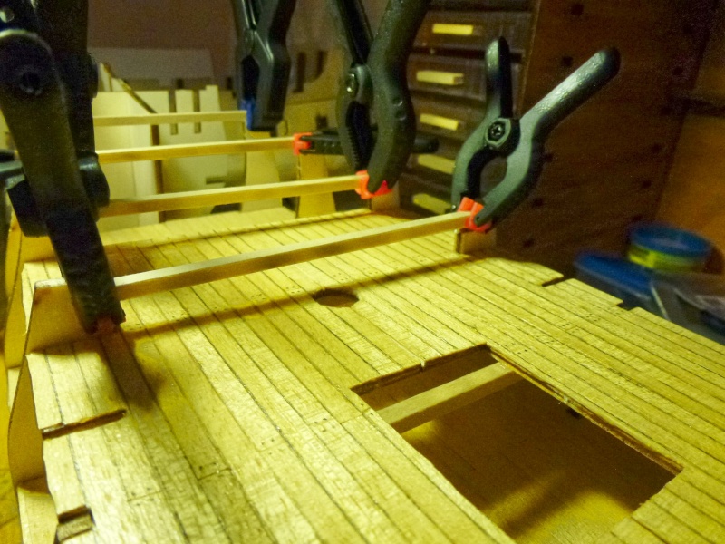

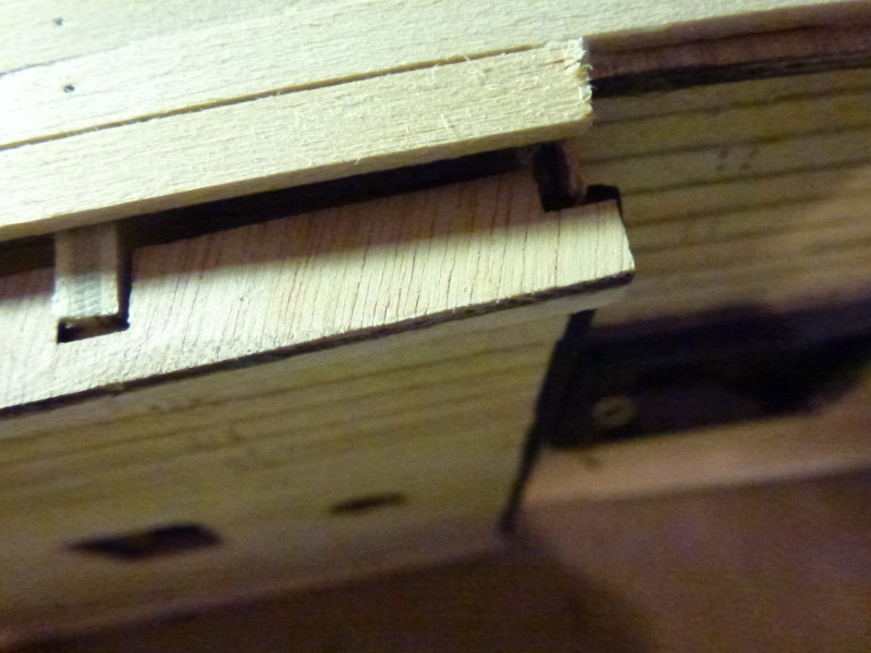

Nun tut sich ein kleines Problem auf beim Übergang der einzelnen Decks. Der Heckufbau ist etwas schmaler als das Hauptdeck. Dies ist kein Baufehler, sondern war so vorgesehen. Ihr seht jetzt in den nächsten beiden Bildern den Istzustand

So würde es dann aussehen, wenn ich die nächste Leiste ansetze und sie zum Ende hin so lasse. Sicher müsste ich dann noch das "Loch" dahinter füllen und dann im Deck noch verkleiden.
Baubericht  Endeavour von OcCre 1:54 - Seite 2 P1100716
Alternativ müsste ich die Leiste sehr stark biegen. Was bietet sich denn an?

Beitrag von gustav19 Sa 10 Aug 2013, 14:19

Ich habe allerdings fast das Gefühl, die haben das Schanzkleid weiter rausgezogen, denn wenn man richtig schaut, sieht es fast so aus, als wenn das Schanzkleid des oberen Decks nicht auf dem Spant liegt, sondern eher davor. Und bei späteren Bildern sieht alles harmonisch aus....

Wenn ich die Lesiten "nur so" anlegen würde, sähe es so aus:

Mach' da vorne einfach einen kleinen Keil rein, der die Schräge für die Planken herstellt;
genau so schräg wie die Spanten nach hinten zu ... dann klappt das schon! Wink
Mir scheint, Du hast da im Vorfeld nur etwas zuviel weg geschliffen,
denn auf dem Bauanl.-Bild ist die Keilform am Absatz zum Achterdeck noch da!

Jörg, deine Idee war so einfach wie erfolgreich! Weiß gar nicht, was ich mich da so angestellt habe...Very Happy

Baubericht  Endeavour von OcCre 1:54 - Seite 2 P1100734
Baubericht  Endeavour von OcCre 1:54 - Seite 2 P1100735
Jetzt gibt es ein paar Tage Pause, da ich die nächsten 4 Tage nicht zum Bauen komme....-Geduldet euch ein wenig...Very Happy
