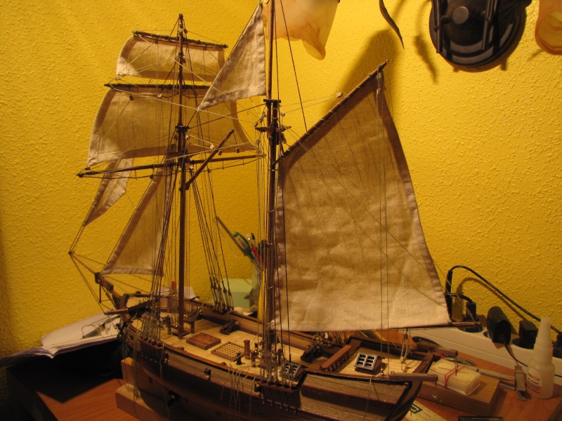

Hallo an alle, es geht voran.
Alle Wanten und Stage sind montiert.Nun kommt das laufende Gut.
Beim Spannen der Wanten sind einige Befestigungen an den Jungfernblöcken wieder aufgegangen.Habe jetzt alle mit Sekundenkleber gesichert.Das mach ich jetzt auch bei allen anderen Verbindungen.Geht ihr da auch so vor oder gibt es was Besseres.
Sollte jemand das Modell bauen, dann darauf achten das alle drei Leisten der Nägelbänke am Mast 4 statt wie Abgebildet 3 Bohrungen erhalten.Die Belegnägel schauen unterhalb der Nagelbank nur wenig heraus so dass ein richtiges Belegen mir unmöglich erscheint.Ich werde vermutlich nur die Leine durch das Loch führen und mit dem Belegnagel klemmen.
So das Beiboot hab ich zur Überarbeitung mal demontiert, damit es Innen nicht so "gruselig" wirkt.
Hier noch einige Fotos mit schönen Aussenaufnahmen.
Bis bald mal wieder.
Wolfgang
Wolfgang
wolgamar- Mitglied
Re: ALBATROS von OcCre
Hallo
so das erste Rahsegel ist dran.
Habe die von Occre angebrachten Befestigungsschlaufen an den Segeln entfernt und die Schoten direkt angenäht.
Mit zittrigen Fingern
Wolfgang
Wolfgang
