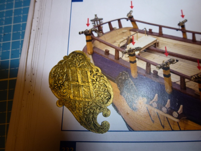

Du solltest unbedingt mal die beiden seitlichen "Ornamente" am Heck drehen ... das sind FENSTER!
Ansonsten ... Hut ab und nur weiter so, Jörg - Du kämpfst Dich gut durch die Aufgabenstellungen!
Re: Baubericht Endeavour von OcCre 1:54
Hallo Jörg! Danke für deine Ausführungen und ja! Du hast irgendwie recht, aber auch wieder nicht. Bin etwas am zweifeln....- Denn mir scheint, dass einfach die beiden Teile unterschiedlich sind!. Eigentlich sollten diese von der Form schon so angebracht werden, wie ich es gemacht habe. Siehe Foto( aus der Anleitung):
Und nun schau das Emblem auf der Steuerbordseite:
Da sieht alles richtig aus!
Und nun das Emblem auf der Backbordseite....
Um das Fenster also gerade hin zu bekommen, müsste ich das Emblem etwas drehen. Dann sehen aber beide Seiten verschieden aus. Ich tendiere daher dazu, alles so zu belassen. Denn wenn man nicht genau davor steht, dann fällt das nicht auf. Und vielleicht ist die Backbordseite ja der Wand später zugewendet.....
Oder hast du noch eine andere Idee?? Vielleicht drehe ich das Teil nur ein wenig, so als Kompromiss.....

Hallo Jörg,
Du solltest mal die Seiten tauschen. Das Teil von rechts nach links und umgekehrt. Dann das Teil drehen und schon passt es.
Juergen- Moderator
Jörg ... kann es sein, daß Du die Fensterornamente nur austauschen mußt, um sie richtig positionieren zu können
So wie ich das sehe, hast Du die beiden Fensterornamente versehentlich vertauscht.
Also ... das Backbord-Ornament gehört nach Steuerbord und umgedreht das gleiche ...
Tausch' die beiden Ornamente aus und Du wirst erkennen, daß sie sich,
so wie in der Bauanleitung vorgesehen, ausrichten und anbringen lassen.
P.S. ... Jürgen war schneller - ich hab' zu lange die Bilder verglichen

Juergen schrieb:Hallo Jörg,
Wurde das nicht schon mal auf Seite 8 besprochen
Oh mann, bin ich blöd!
Ihr habt ja so recht!. Ich weiß, dass das Thema bereits auf Seite 8 war....- aber ich dachte da an ganz etwas anderes! Es war davor öfters die Rede über die Heckfenster und ich dachte, diese sollte ich tauschen, weil sie seitlich "abfallen". Hab ehrlich gedacht "was sehen die denn"?? Hab nicht gecheckt, dass es natürlich genau um die seitlichen Fenster geht!!
Daher und Änderung erfolgt natürlich umgehend!!!

Tom! Anschiss! Ja ja nix draus gemacht?? Unklare Ausdrucksweise! : Naja, kann auch sein, dass ein Berliner halt schneller liest als andere und das eine oder andere überliest
Nun habe ich alles gerichtet!

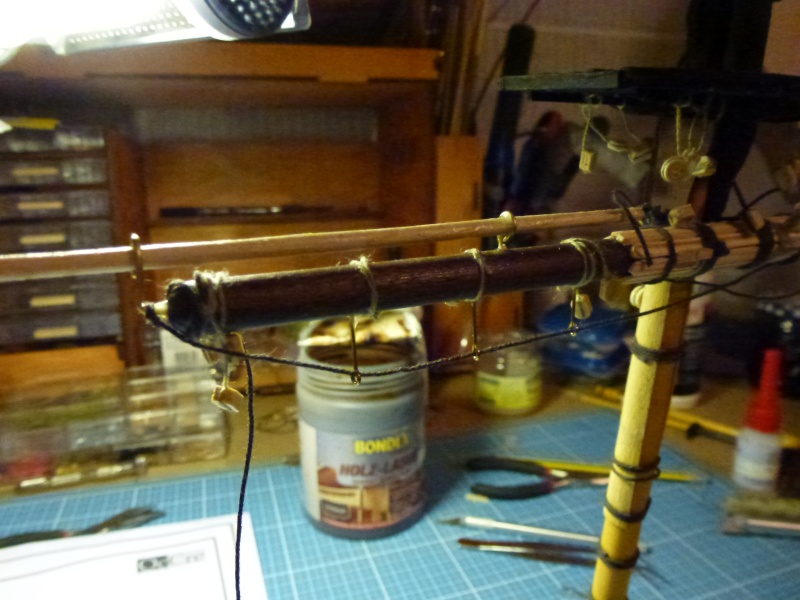

Die Arbeiten am Bugspriet hatte ich vorübergehend stillgelegt, weil ich immer noch nicht die passenden Messingteile gefunden hatte. Habe mich da doch an Occre gewandt und warte auf Lieferung.
Daher habe ich mich an den Fockmast gemacht. Es haben sich (mein erster Mast ) einige Probleme bei den Übergängen der einzelnen Rundhölzer ergeben, aber mit kleinen Tipps von Peter habe ich alle überwunden. HAbe jetzt eine kleine Fotostrecke erstellt, um einige Bauabschnitte zu dokumentieren. Ich bin mit dem Ergebnis sehr zufrieden; die Makroaufnahmen hatten kleine Fehler aufgedeckt, die ich weitesgehend behoben habe....
....und weiter geht´s mit dem Hauptmast.....- weitere Fotos folgen....

Nabend Jörg!
Na das sieht ja schon mal gut aus
Zählten zu den behobenen Fehlern dank Macroaufnahme auch die losen Enden
der Mastumwicklung ?
Noch ein Tipp wo du jetzt mit dem stehenden und laufenden Gut anfängst:
Seile die später spannung haben (z.B. Wanten, Stage) würde ich aushängen
damit sie später nicht durchhängen
Und vor der Montage die Seile duch ein Stück Bienenwachs ziehen, dann hast du weniger von den Fusseln
