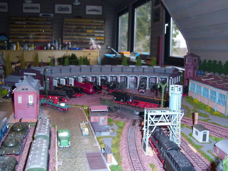

Hallo Modellbahnfreunde,

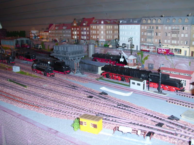

möchte euch heute Fotos von der HO Anlage zeigen,die sich schon seit Jahren im Bau befindet,und wahrscheinlich nie fertig werden wird(das kennt man ja als Modellbahner).
Man trifft sich so 4-5 mal pro Jahr,und dann wird das WE Gebastelt,Gesägt,und alles was so dazu gehört.
Die Fotos zeigen den fast fertigen Baus des BWs und Straßenzüge im Modulbauweise.
Die Anlage ist in den Epochen 3 und 4 angesiedelt.
Hier die Bilder.
![HO Anlage im Bau DSCI0310](https://2img.net/h/i1088.photobucket.com/albums/i330/dedel84/DSCI0310.jpg)
![HO Anlage im Bau DSCI0309](https://2img.net/h/i1088.photobucket.com/albums/i330/dedel84/DSCI0309.jpg)
![HO Anlage im Bau DSCI0311](https://2img.net/h/i1088.photobucket.com/albums/i330/dedel84/DSCI0311.jpg)
![HO Anlage im Bau DSCI0325](https://2img.net/h/i1088.photobucket.com/albums/i330/dedel84/DSCI0325.jpg)
Hier die Großbekohlung,die noch im Bau befindlich ist,Kran fehlt noch.

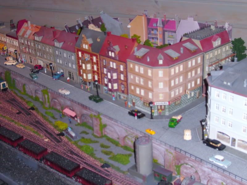

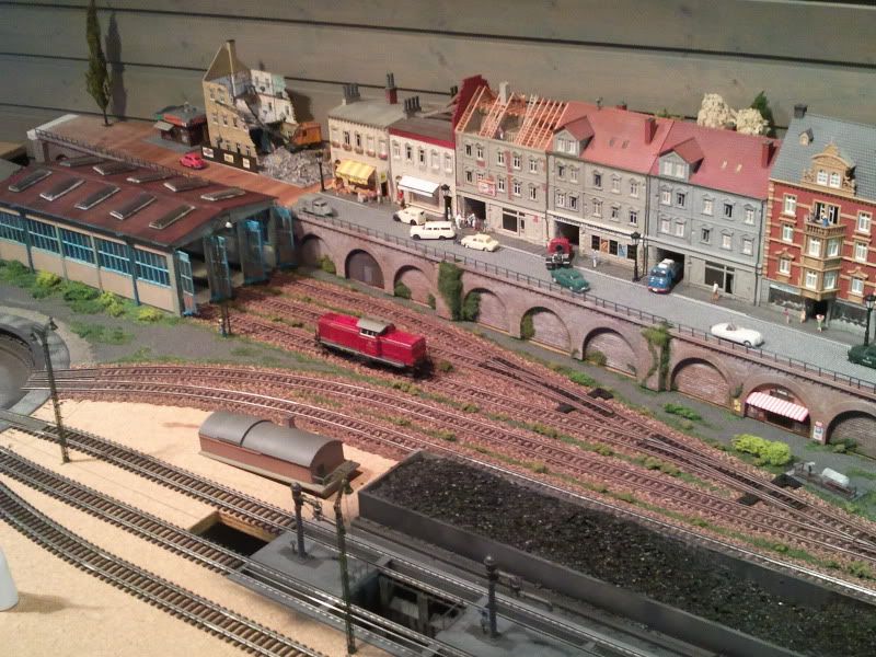

![HO Anlage im Bau DSCI0316](https://2img.net/h/i1088.photobucket.com/albums/i330/dedel84/DSCI0316.jpg)
![HO Anlage im Bau DSCI0324](https://2img.net/h/i1088.photobucket.com/albums/i330/dedel84/DSCI0324.jpg)
![HO Anlage im Bau DSCI0313](https://2img.net/h/i1088.photobucket.com/albums/i330/dedel84/DSCI0313.jpg)
![HO Anlage im Bau DSCI0318](https://2img.net/h/i1088.photobucket.com/albums/i330/dedel84/DSCI0318.jpg)
![HO Anlage im Bau DSCI0317](https://2img.net/h/i1088.photobucket.com/albums/i330/dedel84/DSCI0317.jpg)

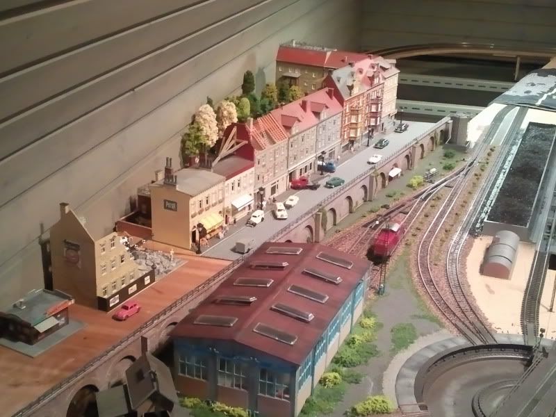

Hier noch Fotos von den Bersegmenten,die Mühle ist auch noch im Bau,
![HO Anlage im Bau DSCI0281](https://2img.net/h/i1088.photobucket.com/albums/i330/dedel84/DSCI0281.jpg)
![HO Anlage im Bau DSCI0288](https://2img.net/h/i1088.photobucket.com/albums/i330/dedel84/DSCI0288.jpg)
Als Baumaterial wurden bis jetzt fast alle gängigen Hersteller verwendet,als Loks,hauptsächlich Märklin,Wagons dito.

Märklin - K Gleis wenn ich das richtig erkenne mit wirklich einem schönen Fuhrpark! Den TEE wollte ich auch immer haben, den gab es aber nicht für Gleichstrom. Auf jeden Fall hast Du ein gutes Auge um kleine Situationen dazustellen.
Warum "stürzen denn im Hintergrund die Häuser ab"?
Ist da eine Einstiegsklappe?

@Frank:der Hintergrund ist verrutscht,wurde Provisorisch angebracht,mit dem K-Gleis liegst du richtig,es gibt noch mehr Loks und Wagons,stehen noch in Vitrinen.

@Frank:Die Korkbettung ist in meinen Augen Richtig gut,schön leise.
Die Gleise sind mit Schrauben fixiert,und zwar mit der Größe 1,4x10mm.
Mit den Insider Modellen liegst du richtig.

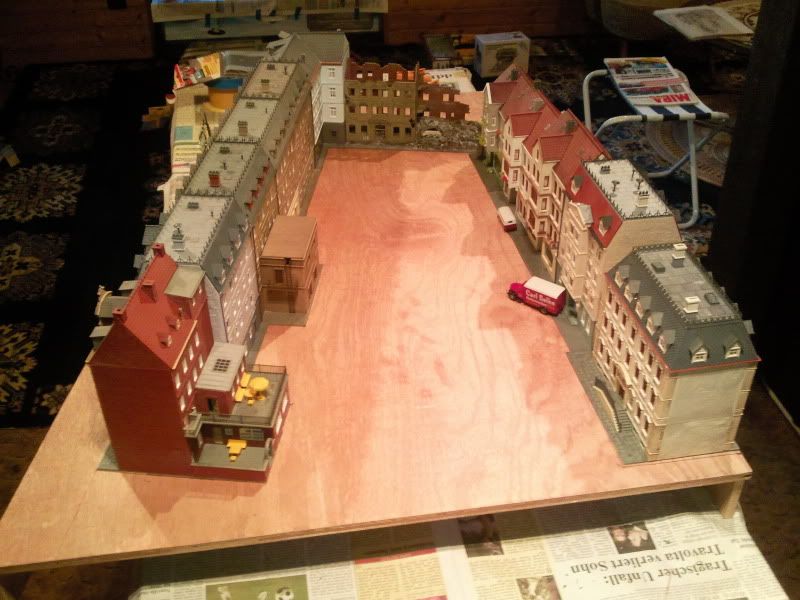

hab noch ein paar ältere Fotos vom Anlagenbau gefunden,kann man glaube ich ganz gut die Entwicklung verfolgen.

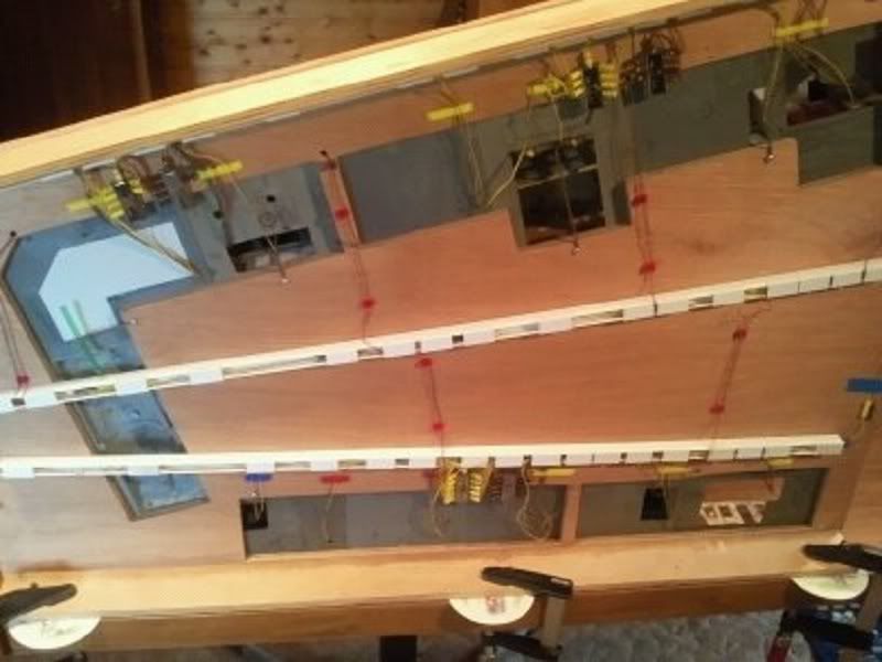

Hier noch Bilder wie die Verkabelung unter den Häusermodulen angebracht ist.
![HO Anlage im Bau 1303233824372-1](https://2img.net/h/i1088.photobucket.com/albums/i330/dedel84/1303233824372-1.jpg)
![HO Anlage im Bau 1303233858171-2](https://2img.net/h/i1088.photobucket.com/albums/i330/dedel84/1303233858171-2.jpg)
Wenn ihr Fragen habt,nur her damit.

Noch so einer, der sauber und ordentlich verkabelt.
Langsam sollte ich mir Gedanken machen
Nicht nur die Verkabelung ist sauber verlegt, sondern auch
die Schienen im BW-Bereich.

@Norbert:danke für dein Lob zur Verkabelung und der Verlegung der Gleise
Wir haben uns das mit der Verkabelung alles so ausgedacht,auch mit dem Hintergrund,falls man unter die Anlage zwecks Austausches von diversen Teilen Krabbelt sich nicht dabei "Aufhängt".
An den Häuserzeilen wird noch weiter gearbeitet,sowas wird ja nie fertig
habe noch einige Bauphasenbilder,die ich euch nicht vorenthalten möchte.
Hier vom Häuserzeilenbau.
Die Häuser sind fast alle aus dem damaligen Pola angebot,ist jetzt ja Faller geworden.
![HO Anlage im Bau Foto003](https://2img.net/h/i1088.photobucket.com/albums/i330/dedel84/Foto003.jpg)
![HO Anlage im Bau Foto001](https://2img.net/h/i1088.photobucket.com/albums/i330/dedel84/Foto001.jpg)
Ein Beleuchtungstest.
![HO Anlage im Bau Foto029](https://2img.net/h/i1088.photobucket.com/albums/i330/dedel84/Foto029.jpg)

Noch was zur Drehscheibe. Hier würde ich das Bühnenhäuschen noch umbauen. Mit den Oberlichtaufsatz kamen diese Häuser nur bei Drehscheiben zum Einsatz, welche über eine Oberleitungsspinne verfügten. Das Oberlicht diente dazu, daß der Drehscheibenwärter sehen konnte, ob der Pantograph der Lok abgesenkt war.
Klaus

Re: HO Anlage im Bau
Hallo Dedel,
die Häuserzeile sieht gut aus.
Aber auf den Bildern sieht es so aus als obe die Hausbeleuchtung durch das Plastik schimmert.
Das kannst Du vermeiden indem Du die Wände auf der Innenseite mit schwarzer Farbe lackierst. Natürlich vor dem Einbau von den Fenstern. Mit dieser Methode kannst Du auch einzelne Fenster abdunkeln.
@Klaus:Weiß momentan nicht ob wir das schon umgebaut haben,muß ich mal morgen meinen Bekannten fragen,mit dem ich die Anlage zusammen Baue.
@Helmut:mit der Helligkeit der Hausbeleuchtung,wird das über Dimmer geregelt,die Innenseiten der Häuser sind Lackiert,war ja ein Testlauf gewesen,danach gab es dann änderungen.
Gruß Dedel
