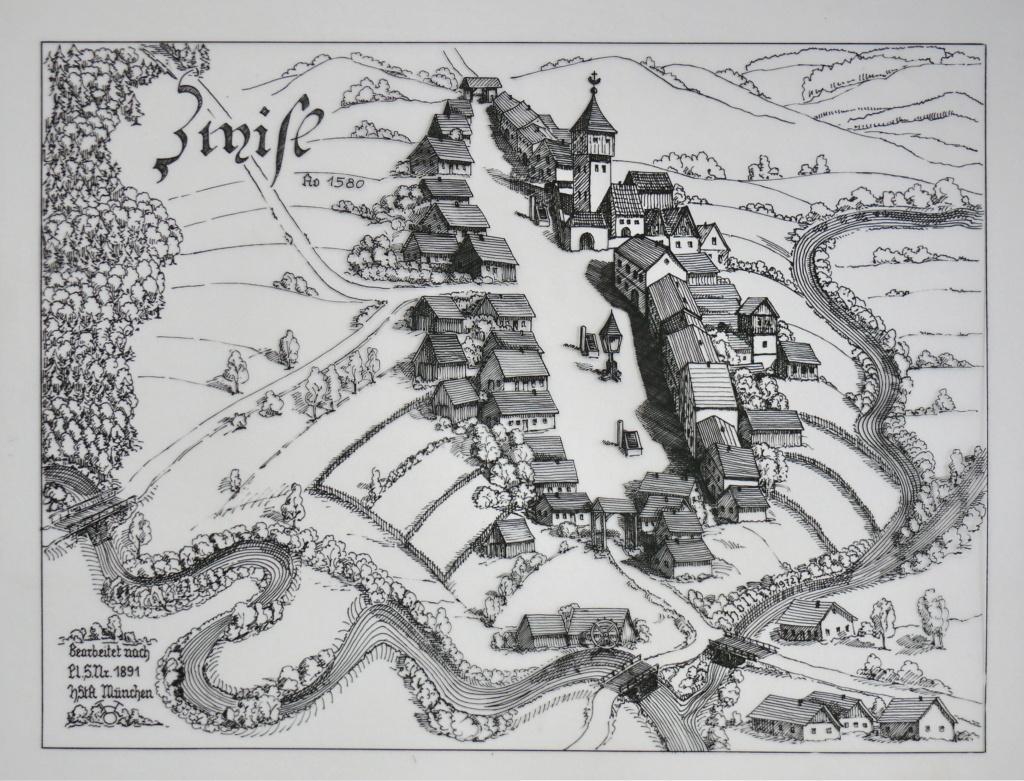

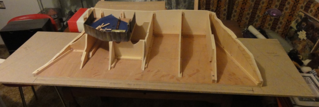

Das helle Teil ist das alte Geländeteil das ich 2018 angefangen habe. Die Platte darunter zeigt wie groß das Diorama wird.
1,5 m x 0,5 m und ca. 80 cm hoch.
Beim Bau des Dioramas für das Bauernhaus Museum
https://www.der-lustige-modellbauer.com/t34443-salzsaumer-furs-museum-30-mm-figuren?highlight=salzs%C3%A4umer
habe ich gesehen wie das ganze wirkt wenn man rechts und links noch das Gelände weiter führt. Das mache ich hier genau so.
Beim Pfeil endet die Einsichtöffnung und rechts ........
.......... kommen noch aus der linken Stadtseite die Häuser von Zwiesel hin.
Die rechte Stadtseite wird in Halbrelief bzw. auf der Kulisse dargestellt. Auf jeden Fall muss man die "Wehrkirche" sehen.
Hier ist der Burgstall, ähnlich einer Motte (erste Burgtypen im Mittelalter), in obige Grafk eingezeichnet.
Einen Turm hat es aber sehr wahrscheinlich nicht gegeben und den baue ich auch nicht dazu.
Die Bilder sind aus dem Buch vom Morsak Verlag, 1000 Jahre Salzsäumerei, Maut und Zoll zu Zwiesel.

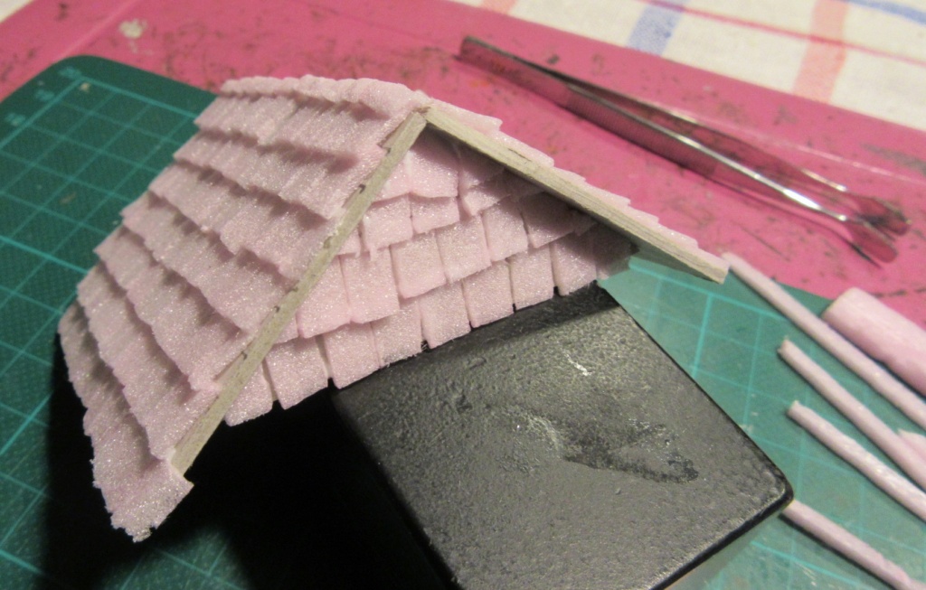

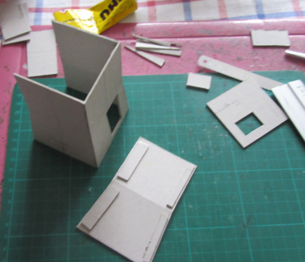

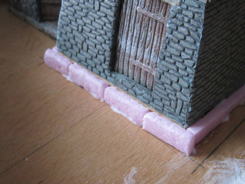

Wie immer zuerst eine Skizze.
Das Grundgerüst aus 1,5 mm Karton. Die aufgeklebten Pappstücke helfen die Seitenwand genau zu fixieren.
Die quadratische Deckplatte oben und unten stabilisiert das ganze extrem.
Den unteren schrägen Bereich habe ich mit H0 Mauerplatten beklebt.
Die habe ich vorher mit dem Heißdrahtschneider auf 1 mm dicke gebracht. Geht sehr gut.
Sieht von außen "schick" aus !

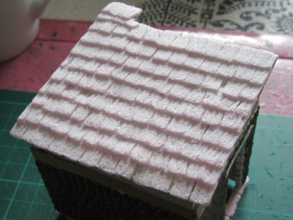

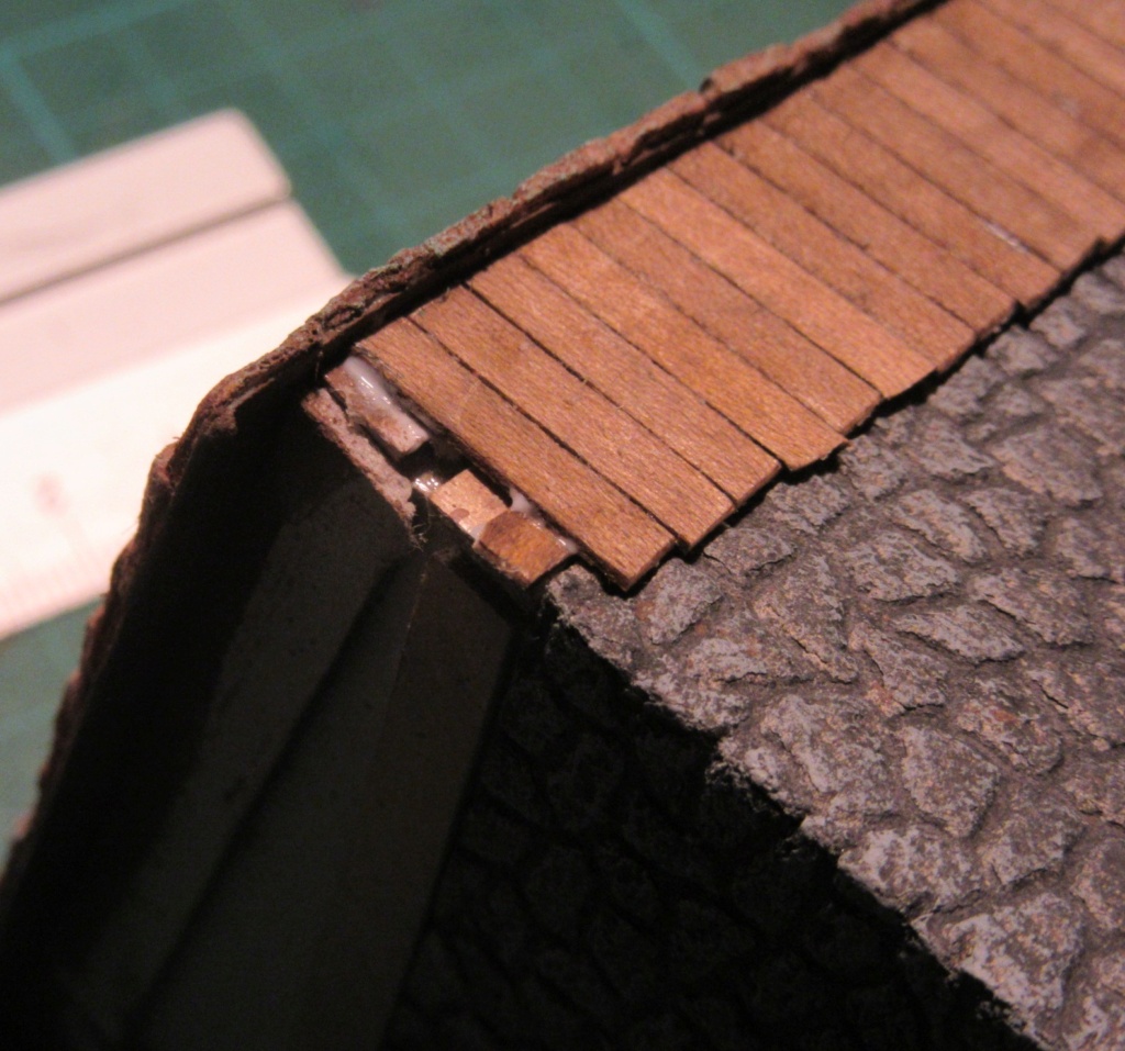

Das Dach wie schon vorgestellt aus 6x4 mm Styrodur Leisten milimeterweise abgeschnitten und aufgeklebt.
Auch den Giebel beklebt.

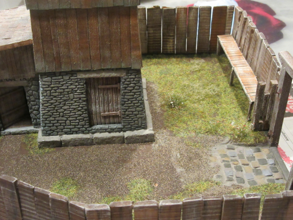

Probeaufstellung im Burgareal.
Von hier geht ein unterirdischer Gang bis in die Stadt der zum Teil jetzt noch mit Führungen begehbar ist.

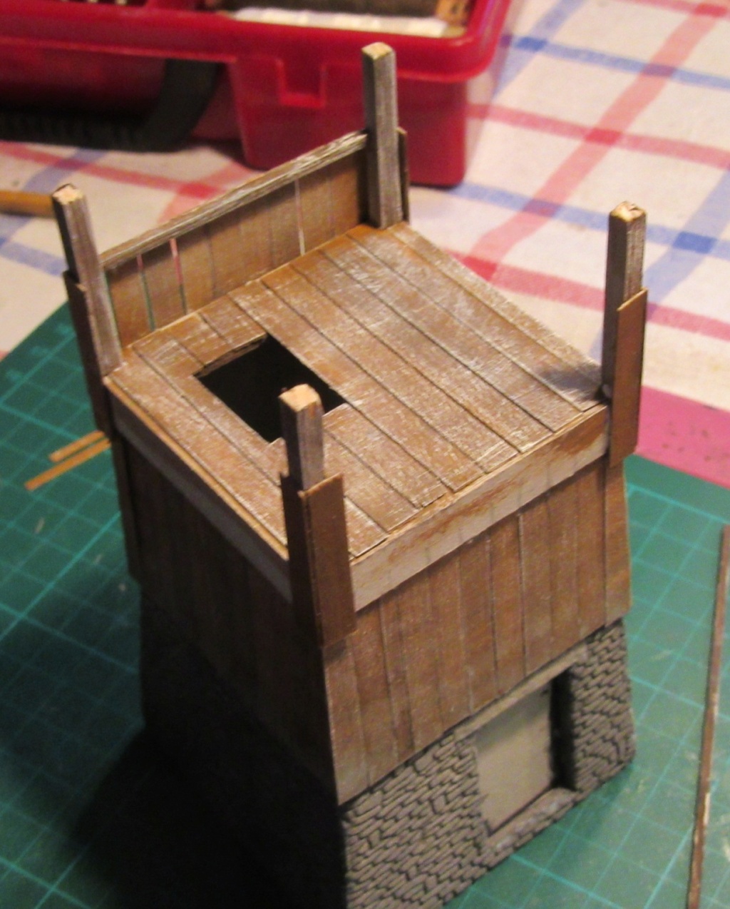

Der obere Teil wird mit Brettern beplankt.
Auch die Standfläche der oberen Platte.

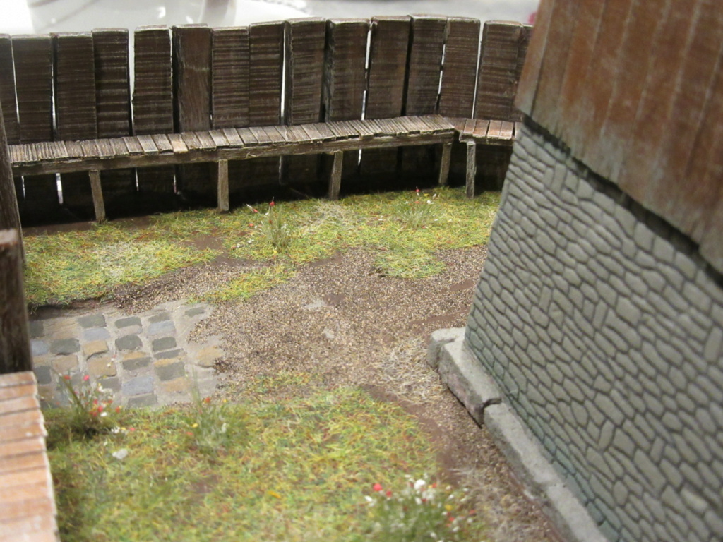

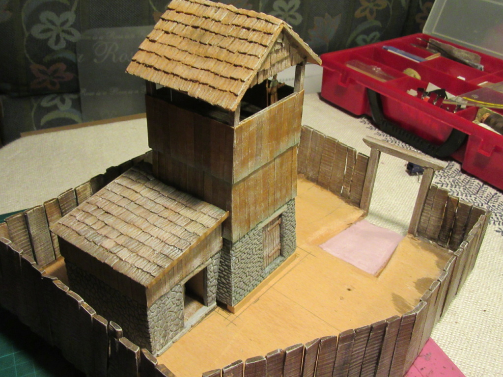

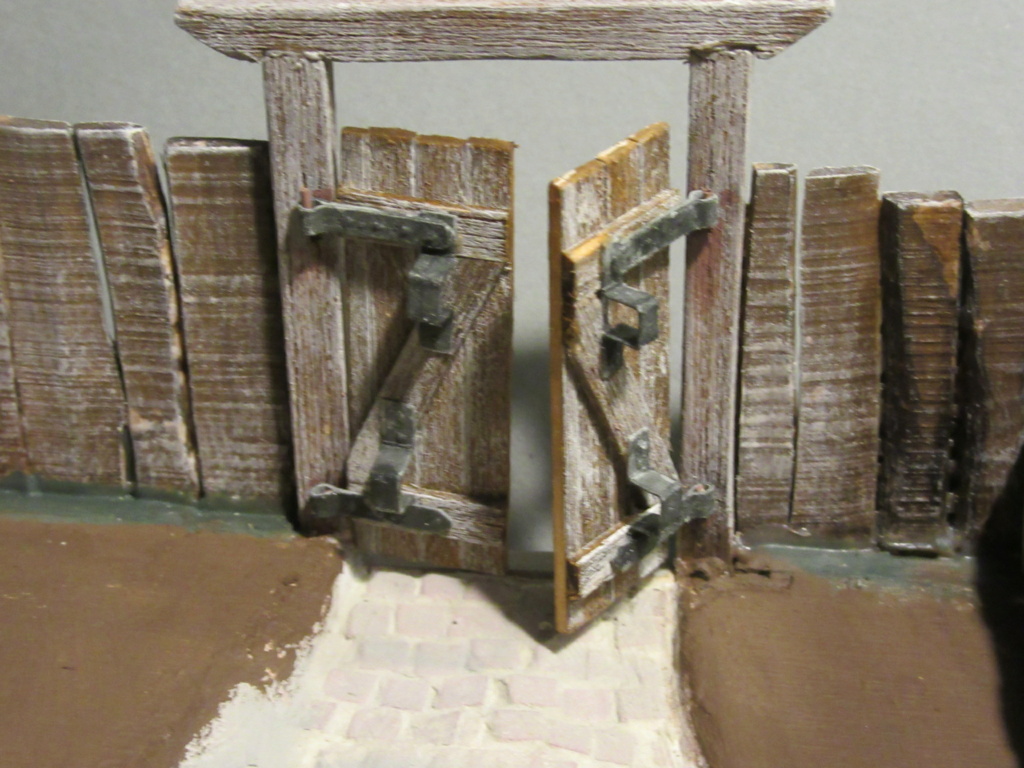

Zuerst habe ich die Ecken jeweils mit zwei Brettern an den Balken geklebt und an dann am Gebäude befestigt.
Hinter der Brüstung noch ein 2x2 mm Balken ankleben.
Die Höhe sollte passen.

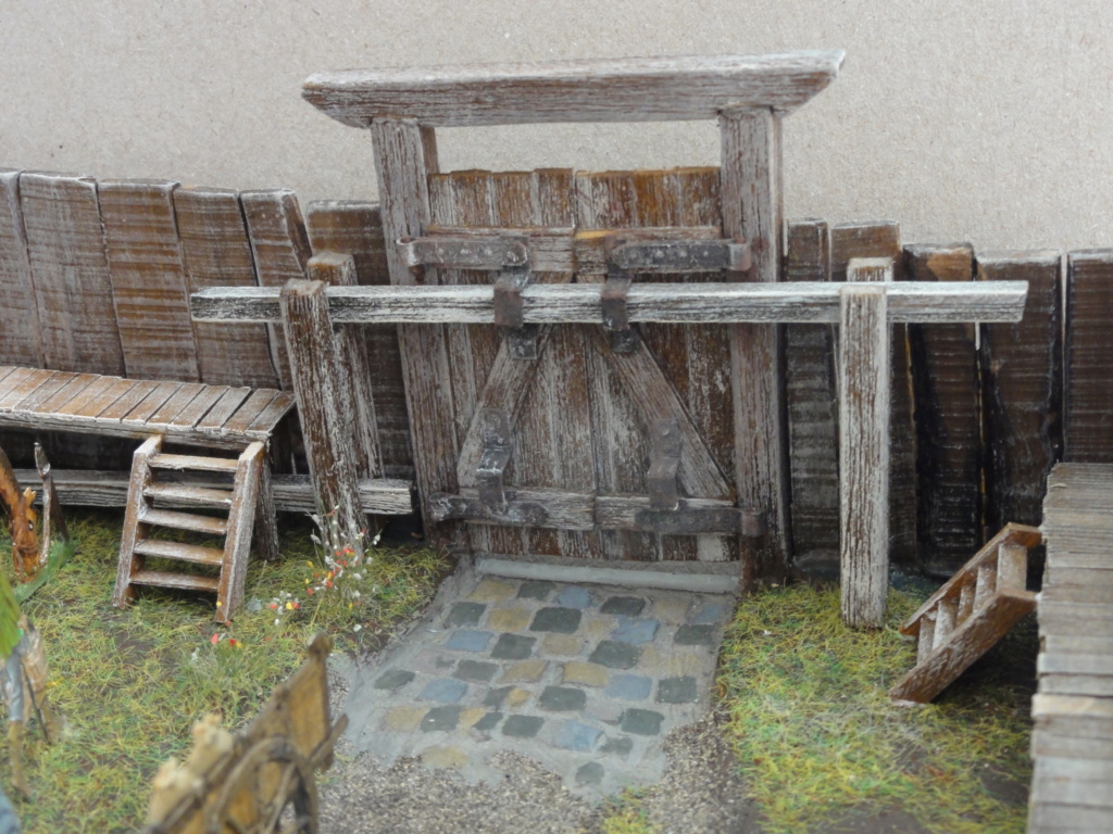

Das Tor aus Styrodur (meine neuer Lieblings Werkstoff) und die Scharniere aus Papier.
Dann alles bemalt, zusammenngebaut ..........
.............. und leicht verwittert.
Soviel zum Turm.

Re: Der Burgstall Zwiesel um 1600, 30 mm Zinnfiguren
Klasse, Dieter!
Der Turm aus dem wilden Materialmix sieht hervorragend aus.

So, jetzt weiter !
Eigentlich wollte ich bis Ende Februar die nFiguren bemalen.
Für die Ausstellung wird ja in verschiedenen Zeitschriften und im Internet Werbung gemacht
und da brauchen wir ein Foto des Schaustückes. Jetzt mache ich bis Ende der Woche das Kernstück, den Burgstall fertig.
Das Motiv wird den Einzug eines Teiles der Säumer durch das Tor zeigen.
Die Figuren brauche ich dazu - evtl. noch einige Lasten.
Zugochsen und Wagen sehe ich mal vor.
Das Tor wird einfach mit Scharnieren (mach ich noch) aufgeklappt .......
............. und mit schweren Riegeln verschlossen. War ja nur bei Gefahr.
Die "Eisenteile habe ich aus Fotokarton gemacht. Die Nieten eingedrückt.
Oben die Brücke über den Graben der um das Gelände ging/ gehen wird.
Ich wollte zuerst eine Zugbrücke machen aber das wäre sicher des guten zuviel.
Einem Ritter- bzw. Pandurenheer (des Freiherrn von der Trenk, die haben in dieser Region fürchterlich gehaust) hätte
die Anlage sowieso nicht stand gehalten. Die Sicherung war nur gegen die umherstreunenden Horden.
Deshalb eine stabile Brücke die im Notfall einfach eingeholt wurde.
Um die kostbare Salzladung sicher über Nacht zu verstauen, war lt. Urkunden ein Gebäude vorhanden.
Ich baue das einfach an den Turm. Wie die Übrigen Gebäude wieder mit dem Werkstoff:
- fester 1,5 mm dicker Karton, Styrodur und dem "Bergswerk"- Acryl Spachtel.
Die Grundmauern bis Deckenhöhe aus Bruchsteinen und den Rest mit Fachwerk/ Brettern.
Ein leicht schräges Dach mit Holzschindeln.
Alles innen gut versteift.
Die geprägten Platten habe ich wieder mit dem Heißdrahtschneider auf 1,5 mm dicke gebracht.
Lässt sich dann besser verarbeiten.
Den Sockel wieder aus 2x3 mm Styrodur geschnitten und geformt.
Die oberen Flächen wieder mit Holzstreifen verblenden.

Dachdecken wieder wie gehabt .....
Die Tür mit Holzstreifen auf Pappe und mit Fotokarton Bandagen.
Im Gebäude habe ich den Fußboden verbrettert weil ich die Tür offen lassen möchte.
Man kann dann doch etwas Leben ins Schaustück bringen.
Sieht dann so aus.
Aus Styrodur mache ich auch das Pflaster. Hinter dem Eingang war der Weg sicher etwas stabilisiert.
Das "verfuge" ich wiede rmit dem Spachtel.
Sieht aölles jetzt so aus.
Guten Morgen Dieter,
dein Burgstall sieht ja interessant aus. Styrodur ist ein phantastisches Baumaterieal vor allem bei größeren Maßstäben.
Einen kleinen Tipp habe ich für deine nächsten Bauten: Die Mauerstütze über den Fenstern und Türen müssen etwas länger sein, sonst "wird die Kantenpressung zu hoch" und es sieht dann auch glaubhafter aus.
PS: Danke für die Seite zum Thema "Limes-Turm".
Danke Wolfgang, habe ich übersehen. Danke für die "Daumen"
Jetzt natürlich schwer zu ändern weil alles schon eingeklebt ist. Gut dass es nicht auffällt.
Zusammenfallen kann ja nichts, da kein Gewicht draufliegt
. Oberhalb stabilisiert das ein Gebälk.
Weiter geht es mit Detailarbeiten.
Um den Turm habe ich das Fundament mit Granitsteinen angedeutet.
Den Eingangsbereich verfugt mit dem "Superspachtel" - bin von dem echt begeistert.
Den kann man nach dem trocknen bohren, schleifen schnitzen, geht alles
Für die Tore habe ich die Scharniere aus Fotokarton gemacht.
Anschließend alle Kartonteile mit Sekundenkleber gehärtet.
Die "Bolzen" der Scharniere einfach aus 1mm Draht.
Die Riegelhalterungen aus Balsaleisten bearbeitet und "eingegraben"
Sockel gestrichen und die ersten Zinnteile angeklebt.
Anschließend die Wege angelegt .......
................ und alles begrünt.
So sieht es ein Besucher .....

Für das erste Werbefoto wollte ich den Burgstall auf einem separaten Teilstück aufbauen.
Wäre aber doppelte Arbeit gewesen. Da kann ich gleich den Burgbereich gestalten und daran weiterbauen.
So hat es seit 2016 ausgesehen.
Das vorhandene Grundgerüst habe ich mit Styrodurblöcken beklebt.
Kann man gut formen.
Das wird der Burggraben über den die Brücke geht.
