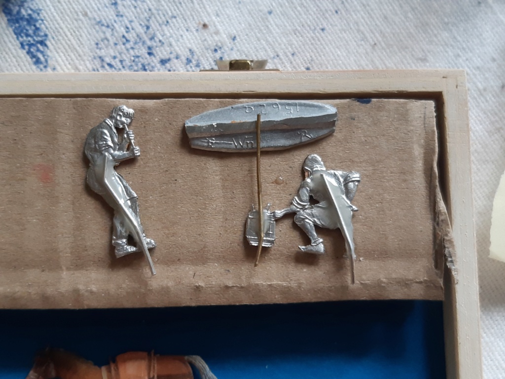

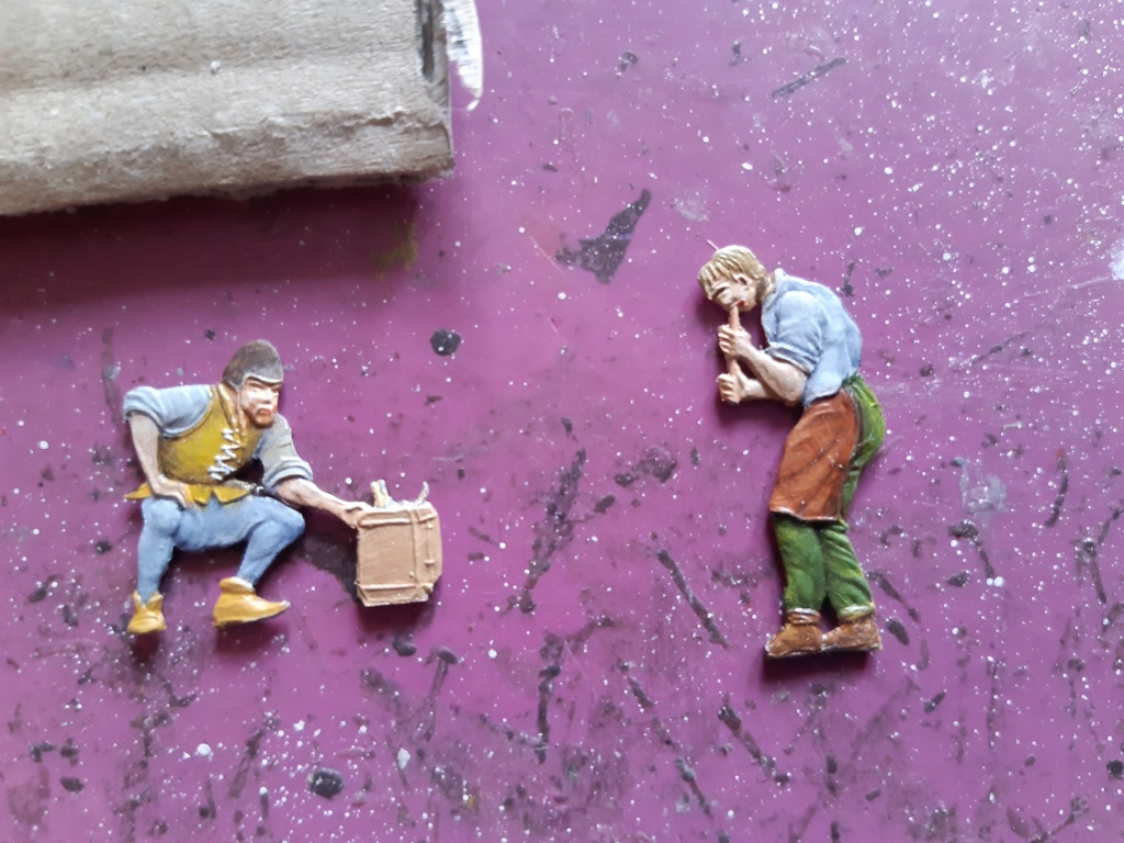

Die Glasmacher der Hütte. Es sind Glasmacher, nicht Glasbläser.
Glasbläser sind Apparateglasbläser, die die Glaskolben und Gerätschaften für die Chemiker machen.
Der "Schmelzer" links mit der Schubkarre bringt das "Gemenge" aus Kalk, Pottasche und Quarzsand.
Vorne ein "Kölblmacher", der die Stiele und Verzierungen anbringt. Der sitzt unten an der Arbeitsbühne.

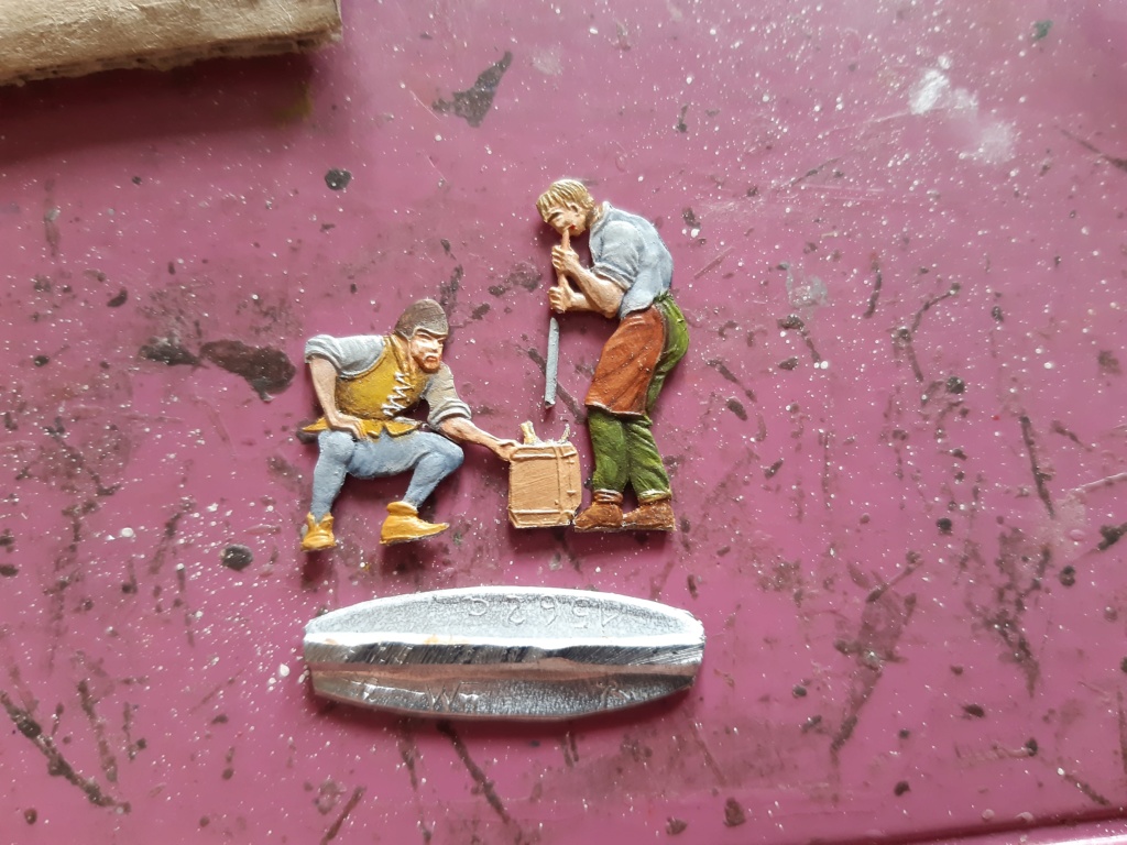

Hier die fast fertig bemalten Figuren.

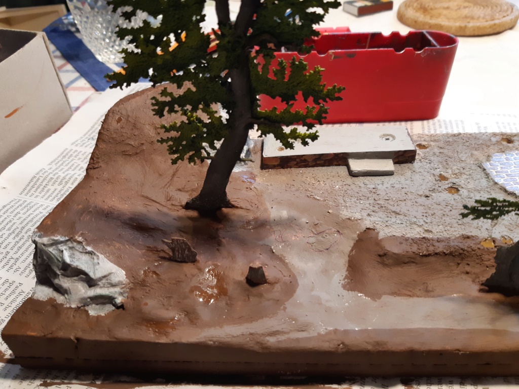

Hier der Grundaufbau des Dioramas aus PU- Platten, 20 dick. Das einzige Foto vom Bau der Grundplatte.

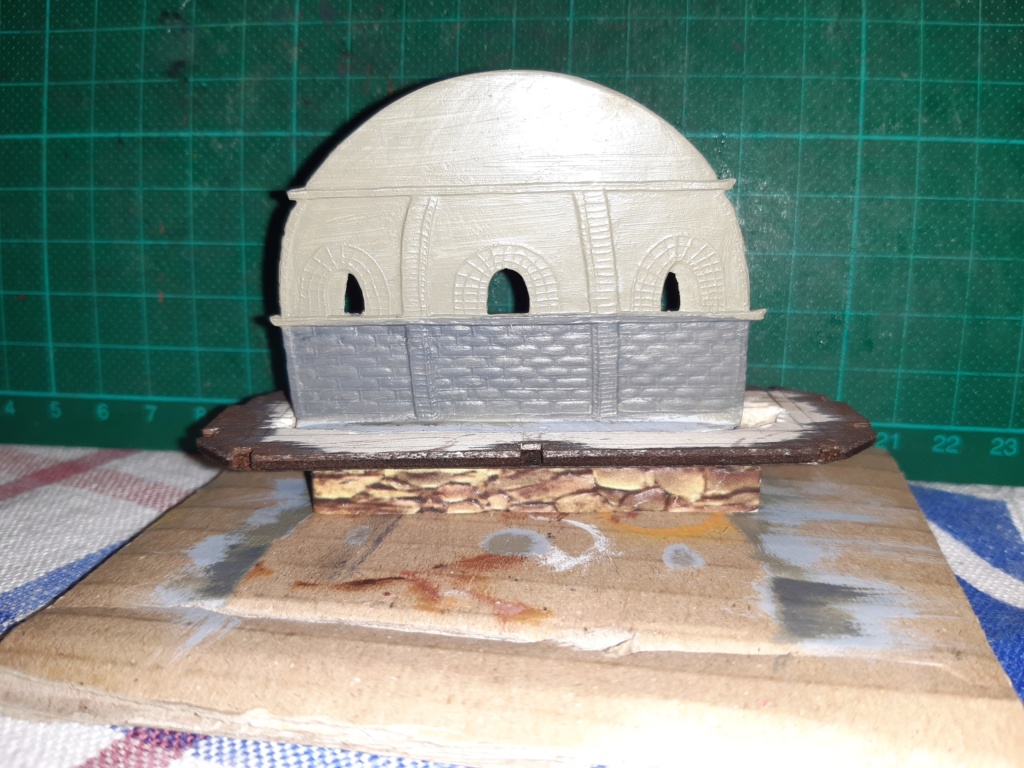

Die Glashütte habe ich aus Holzleisten 3x3 mm und ...........
................... aus den ganz tollen Prägeplatten von Busch gefertigt.
Die Figuren nur mal so hingestellt.
Die Prägeplatten unten etwas mit grüner Farbe unten verwittert.
Auf der "Torseite" habe ich oben frei gelassen wegen dem Luftabzug. Da hat mich der Hüttenmeister der Riedlhütte
bei Spiegelau gleich zurückgepfiffen. Hab dann anschließend noch eine separaten Abzug draufgesetzt. Kommt später.
Das Holzgebälk. Vorne und bei einem Teil vom Dach habe ich frei gelassen um die Glasmacher beim Arbeiten zu zeigen.
Mal von oben. Die seltsame Form resultiert aus der Lage im Diorama. Damit es nicht langweilig aussieht, habe ich das etwas schräg gestellt.

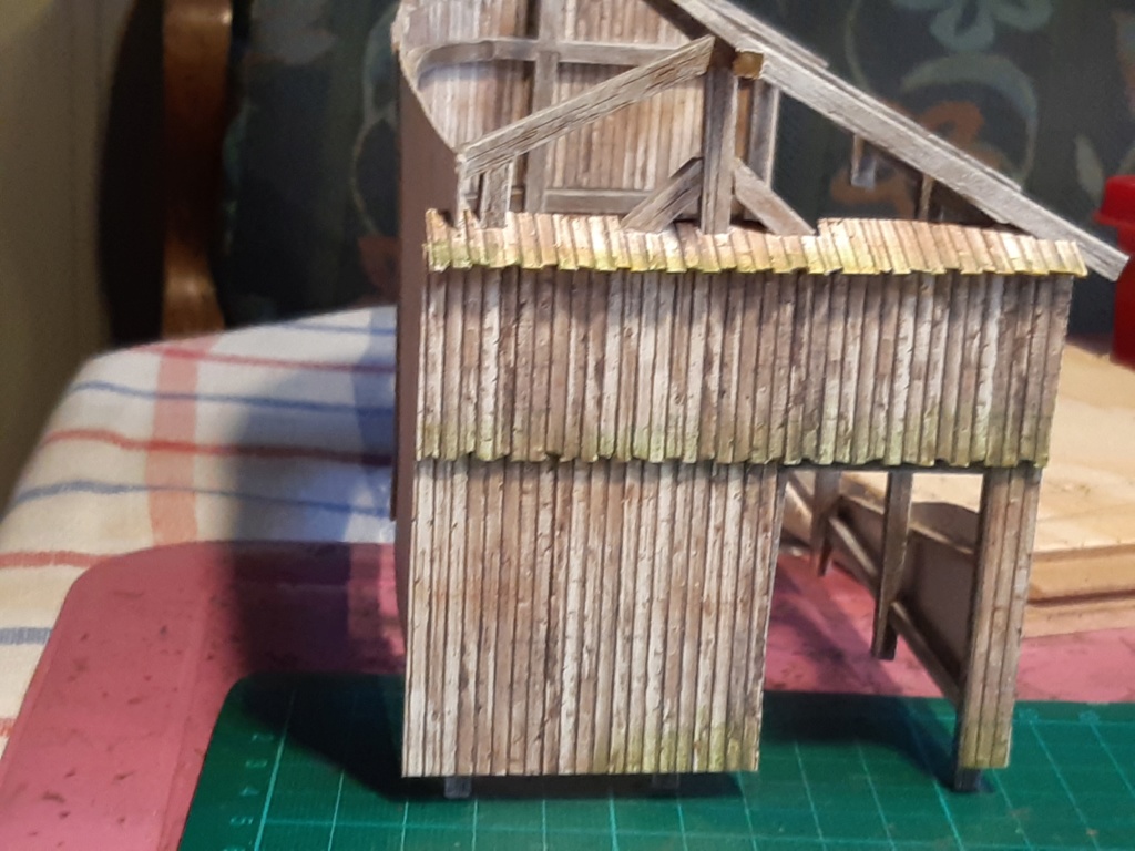

Die Dachschindeln habe ich aus 0,5mm dicken, gebeizten Leisten gemacht. Ging recht flott.
Durch das "Loch" im Dach kann man in das Hütteninnere sehen.
Alles mit weiß und einem "grünstich" patiniert.
Der Anbau entstand auch aus Leisten und den Busch Platten.
Auch die Dachkonstruktion.
Die Schindeln wieder aus dünnen Leisten.
Auf Pappe geklebt.
Auf Pappe geklebt.

Jetzt wurde es Zeit mal die Bäume zu bemalen. Hab die gleich für die böhmische Glashütte mitgemalt.
Die Bäume sind von Joachin Reußner. Das beste in Zinn das man bekommen kann.

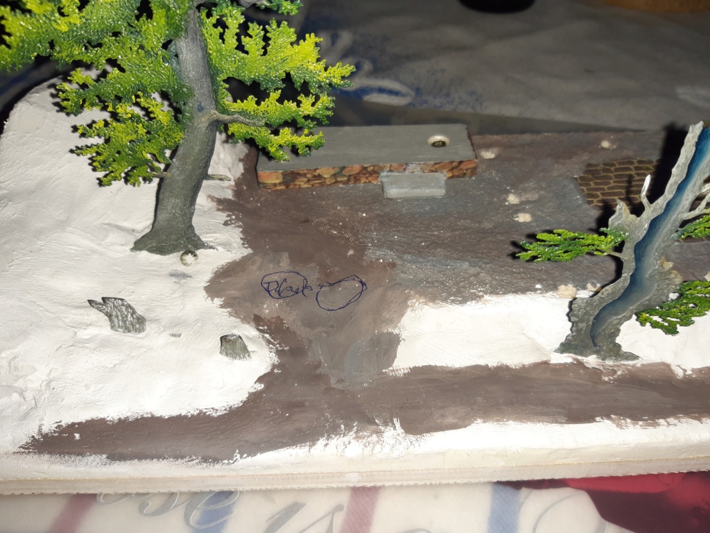

Dann die Stellprobe. Den Untergrund vom Ofen habe ich mit Feldsteinen (Auhagen) beklebt. Eine Treppe
habe ich der Arbeitsbühne auch noch spendiert.
Der Sockel vom "Kontor" im Hintergrund. Die Baumstümpfe symbolisieren die Abholzung des Waldes.
Das Diorama muss ich ja nach Goslar schicken. Deshalb habe ich alles festgeschraubt. Durch das PU auf der Grundplatte.
Dann alles mit Acryl- Schnee (Bastelbedarf) einbetoniert ..............
................ und vor dem begrünen braun angemalt.

Die Glasmacher und der "Kölblmacher" sind auf einem Fußbrett. Der Glasmacher steht normal auf der Bühne, ....
...... deshalb habe ich die Figur getrennt und die Pfeife aus Draht länger gemacht.
Zum verankern der Figuren bei allen hinten mit UHU-plus einen Draht angeklebt.
Da kann man die Figuren in Bohrungen auf der Bühne gut und sicher befestigen.

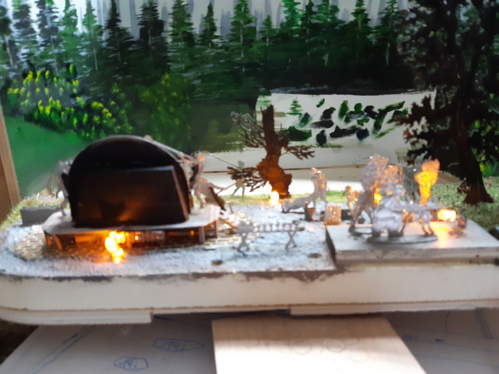

Beleuchtet habe ich das ganze auch.Hinter dem Ofen (rechts oben) eine LED zur ausleuchtung des Glashüttenraumes,
links oben die LED fürs Kontor und vorne die LED die die Figuren und den Raum von vorne beleuchtet.
Das ganze von hinten und ..............
............... von unten.
