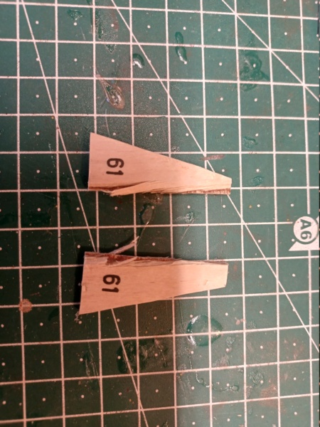

Ich Drömel habe die 2 Werkstücke verkehrt angeklebt, die sollen nämlich dahin wo die roten Linien sind.
Also nochmal ab und dabei natürlich zerstören, zum Glück nur die beiden kleinen, das große ist ganz geblieben und neue Werkstücke herstellen.
Guckst du hier.

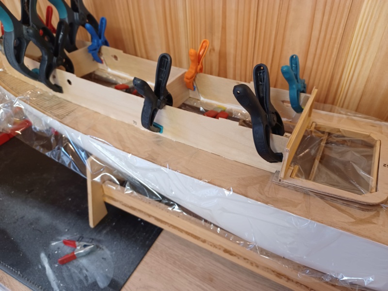

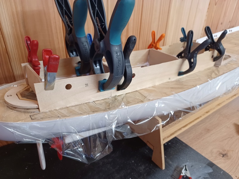

Beitrag von Der Boss Do 4 Aug 2022 - 18:04
Moin Moin
Hab heute die ersten 4 Wände des Brückenaufbaus angepasst und verklebt.
Das musste auf dem Deck gemacht werden, damit der Brückenaufbau die gleiche Krümmung wie das Deck hat.
Damit es nicht mit dem Deck verklebt habe ich zwischen Deck und Brückenaufbau Frischhaltefolie gelegt.
Walfangboot Rau IX, Graupner 1:45 - Seite 3 20220811
Walfangboot Rau IX, Graupner 1:45 - Seite 3 20220812

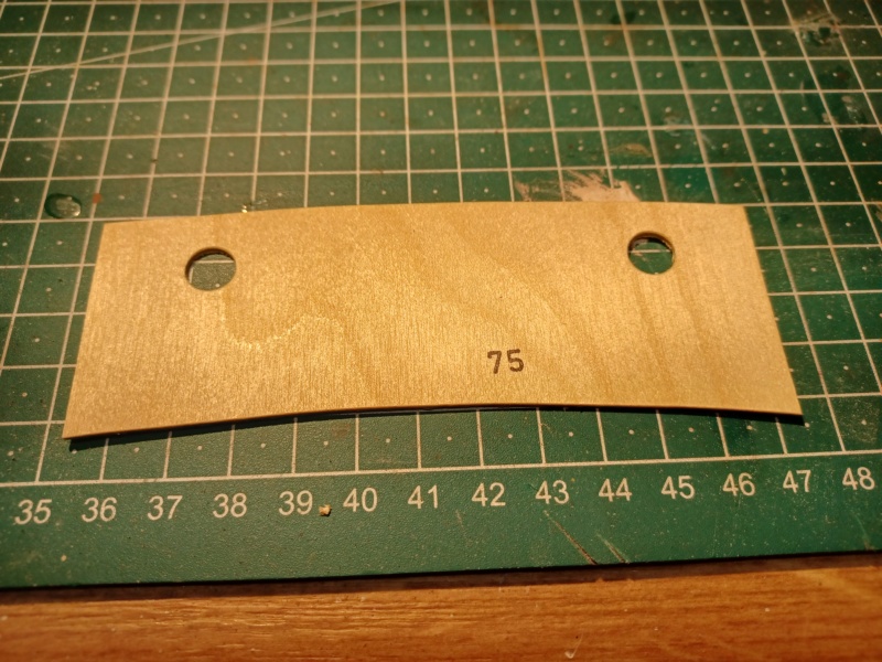

Frage.......wie biege ich das Sperrholzteil, ohne das es zerbricht ?
Das ist die Rückwand des Brückenaufbaus.
Walfangboot Rau IX, Graupner 1:45 - Seite 3 20220810

Der Boss schrieb:Frage.......wie biege ich das Sperrholzteil, ohne das es zerbricht ?
Im Algemeinen bricht Sperrholz nicht. Sollte es zumindest nicht tun...
Du kannst das Teil mal trocken auf das Deck stellen, und mit einer in der Mitte angesetzten Zwinge vorsichtig spannen Wolle
Der Boss mag diesen Beitrag

Beitrag von ullie46 Do 4 Aug 2022 - 18:25
Hallo Uwe,
falls es wie von Michael vorgeschlagen nicht geht oder zu "stramm" ist, das Bauteil wässern und über ein Glas / Konservendose oder sonstige Hilfskonstruktion spannen und trocknen lassen.
Die Faserrichtung Deines Bauteils stimmt schon mal, von daher sollte es eigentlich gehen.

Danke nochmal für die Tipps.
Ich habe das Teil in Wasser eingeweicht und dan mit Gummiband um ein Glas gelegt.
Trocknen lassen, fertig. Cool
