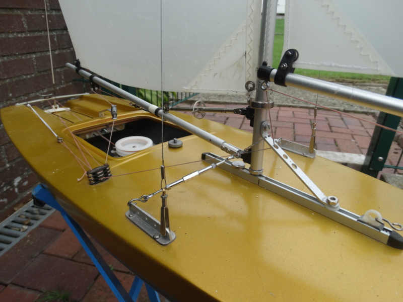

Moin, noch ein neuer Segler ist eingeflogen, eine abgespeckte "Miramare", alte Rennklasse F5 E, heute IOM, 1-Meter Klasse mit geänderten Regeln. Ich habe zwar keine "Rennambitionen mehr und könnte mit ihr auch keinen Blumentofp mehr gewinnen, aber für "Freundschaftsregatten" reichts allemal !!!
Heute Morgen habe ich sie getestet, der Windenweg ging gar nicht, es war noch einen alte 40er Anlage eingebaut, die ich durch meine 2,4 Ghz Standardsegelanlage ersetzt habe und sofort den Windenweg begrenzt. Schon haute die Umlenkmimik wieder hin, aber die Winde schmeiß ich trotzdem raus, zu alt und zu langsam! Eben kurz ans Wasser gefahren und eingesetzt, läuft prima.
... anschließend war Wasser eingedrungen, eine Ursache könnte die fehlende Dichtung im Deckel sein und die Dürchbrüche für Rudergestänge undSchot sind nicht richtig geführ und abgedichtet, das werde ich mal ändern. Sonst hats mit der Miramare Spaß gemacht, sie ist schnell, wendig und geht gut in den Wind Weitere Test folgen, bis denne.....

Re: Graupner Miramare
Moin, jau, sie fällt richtig auf, ist auch sauber lackiert. Schnelle Winde ist bestellt, Halter dafür und Powerpack mit Schalter habe ich noch gefunden. Dichtung mache ich, probehalber, mit Schrumpfsachlauch von der Rolle, einkleben, auf und zuschneiden, Deckel eindrücken, fettich! Schaun mer mal, ....

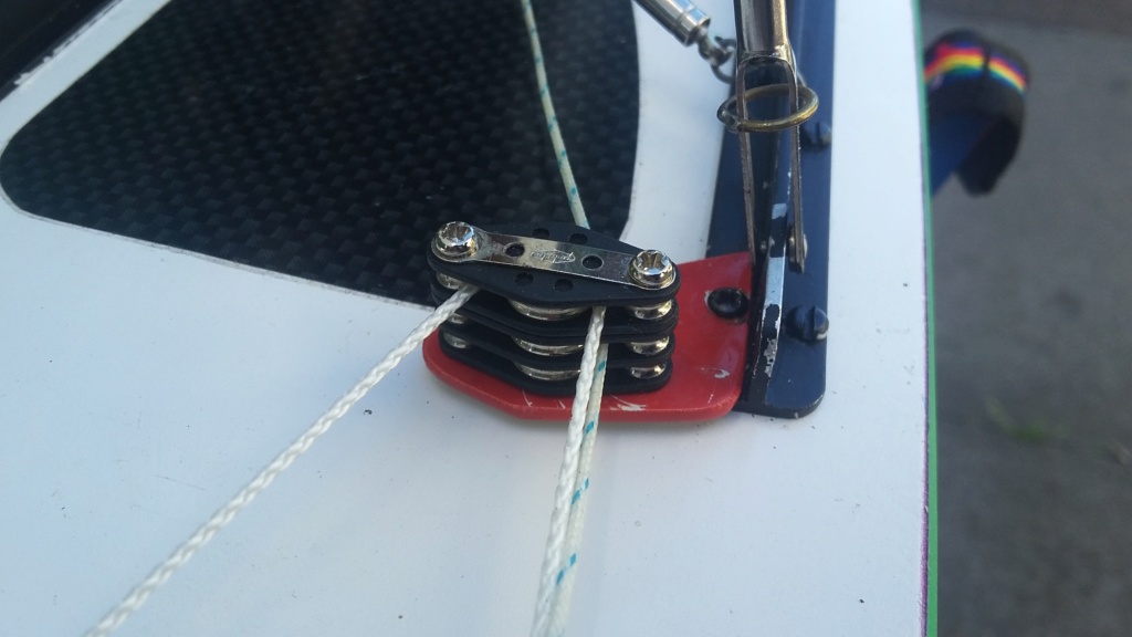

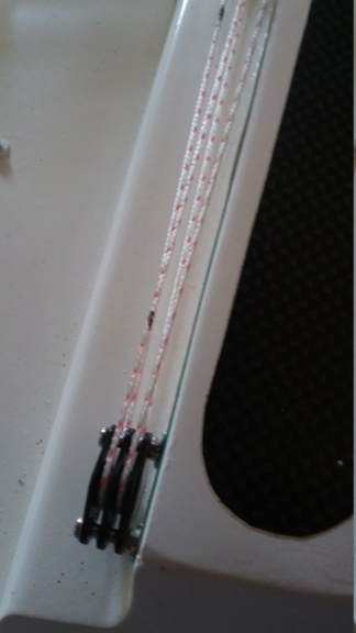

Nach der Probefahrt habe ich die Wuinde ausgetauschtm die neue ist schneller, und die Umlenkmimik geändert. Die bestellten Teile sind auch schon da und ich bin gerade bein Umbau. Nochmal die Pics von der Umbauvorlage:
...so soll die Schotführung werden, schluss mit dem Gummigetüdel....
dann habe ich aus einem festen Einer und Zweierblock einen Dreier gewerkelt und ihn montier , dabei schon mal die alte Winde ausgebaut......
Jetzt bin ich dabei, den fehlenden Zweier einzubauen, dann kann der neue Windenkopf justiert werden und die Winde selbst, wird eingebaut und die Umlaufschot neu eingerichtet. Die Führungsröhrchen aus Flexkunststoff habe ich schon abgelängt, alles wird noch wasserdicht verklebt, dann gibts auch neue Bilder!

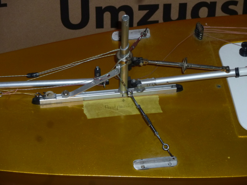

Moin aus Berne, trotz nervenden Köter, der lieber möchte, das ich mit ihm "Knüppelwerfen" spiele, habe ich gerade noch ein wenig geschaft. Ein Halter für die beiden Durchführungen der Strippenröhrchen ist geschnitten und verklebt/verschraubt und der Windenkopf ist fest montiert.
Jetzt kann ich mich an die Stippenführung machen und das manuelle Justieren, und die Endpunkte einstellen mit der FB.
Die Rückholfeder, die den ganzen Schmodder auf Zug hält, machte mir einige Probleme, sie musste etwas stärker sein und passte nicht unter den schon vorhandenen Traveller. Aber ich habe noch eine kleinere, ebenso Starke gefunden, nun funzt es!

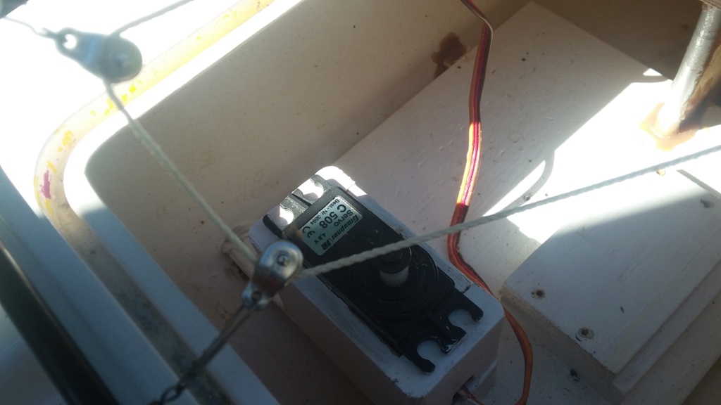

Moin, nun der Nachmittags BB, der Hund pooft noch, ich kann frei aufspielen,
Segelwinde i.O., Srippen richtig abgelängt und eingeknotet, Ruderservo und Anlenkung i.O.. RC-Box, öhhh.... so gut weggelegt, finde ich gerade nicht, Morgen ist wieder aufräumen und suchen angesagt!

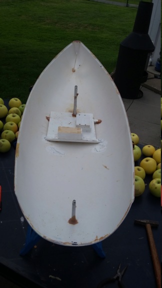

Revision Miramare
Moin aus Berne, die sowieso fällige Revision der Miramare ist von mir vorverlegt worden, trotz abgedichteter Luke mit Moosgummi und Klebestreifen habe ich wieder molto Wasser im Rumpf. Trockenlegen allein genügt nun nicht mehr, Ursachenforschung ist oder besser war angesagt. Nachdem ich das Boot komplett abgeriggt und alle Beschläge entfernt hatte, habe ich mal interessehalber den Oberen der beiden Zierstreifen am Rumpf abgezogen und..... das Oberdeck (dünnes Sperrholz auf noch dünnerem Balsauntergrund und Balsaspanten) hatte sich schon ein einigen Stellen vom Rumpf gelöst, ein wenig mit der Klinge geritzt und ich hatte beides in der Hand, kein Wunder das Wasser im Boot war!
Jetzt kann der Kleber entfernt werden, dann trenne ich noch den Rest des zweiteiligen Decks, demontiere das Cockpit und den Halter des Deckels
Die neuen Spanten und das neue O-Deck werde ich aus Poly. machen und mit Epoxid kleben, mit Verstärkungen an den Beschlägen. Damit habe ich den Winter über genug zu tun, mein "Neubau" muss warten, da habe ich sowieso z.Zt. eine "Baublockade".
Dann kann ich die restlichen Teile wieder montieren.
Bis denne....
Bis denne....

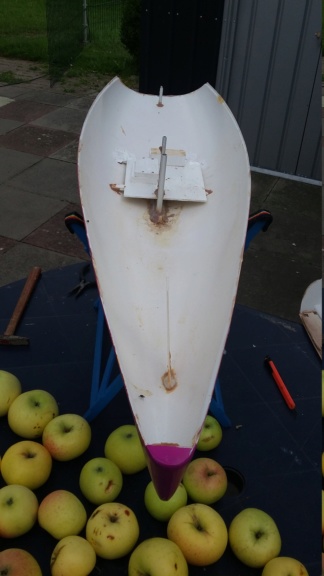

Moin, naja, irgendwo müssen wir die Äpfel ein wenig "Zwischenlagern, bis für die Menge dieses Jahr eine Lösung gefunden ist, ich backe z.Zt. min 3 Kuchen am Tag um die Menge zu verarbeiten, die werden dann eingefroren, aber dem Schrank ist schon fast voll. Dann gibts noch Mus, und Apfelschnaps

Neuaufbau
Moin, hier gehts jetzt mit meinen Aktivitäten weiter. Nachdem der "Neubau" der "Grimmershörn" zu den Akten gelegt wurde und ich die "Norderney", bis auf einige "Schönheitsrep." soweit fahrbereit habe, kann ich mich jetzt der Aufbau der "Miramare" widmen. Ich habe inzwischen einige Info´s eingeholt und mir einen Plan zurechtgelegt, wie ich das neue Deck samt Unterbau gestalten werde, hoffendlich funzt das, was ich mir so zurechtgelegt habe auch.
Erst einmal bin ich jetzt dabei, die verbliebene Rumpfschale von den Kleberresten zu reinigen, danach werde ich eine umlaufende Auflagenleiste innen an den Rand kleben und die Verstärkungen aus Kiefernleisten auskonstruieren. Dann wird der neue Ruderkoker und die Pflicht mit den Spiegel wieder eingeklebt und wasserdicht verspachtelt. Die einzelnen Schritte werde ich dann wieder mit Fotos für euch dokomentieren.
bis denne....

Soweit ich auf deinen Fotos gesehen habe, hast du die Rollenblöcke von KDH verwendet?!
könntest du mir schreiben, wieviele und welche Blöcke du verwendet hast? ich sehe auf den Bildern zumindest einen dreier-Block und einen zweier...
dann noch zwei einzelne..
sind im Boot auch noch Blöcke verbaut?
Hast du auch das Seil von KDH verwendet? sieht auf den Bildern fast so aus..

Moin aus Berne, die Blöcke sind von KHD, am Heck ist ein Zweier verbaut, in Masthöhe ein Dreier, den ich aus einen Einer und einem Zweier mir selbst zusammengestrickt habe. Woher die Strippe ist ??? Keine Ahnung, es muss nur zugfestes Nylon sein, das ist glatt und reißfest. Im Rumpf selbst gibt es keine Blöcke mehr, da ist die Winde verbaut, der Kopf ist zweigeteilt, auf der einen Hälfte spult sich die Strippe ab, auf der anderen gleichzeitig auf. Eine Winde ist eigendlich umumgänglich, aber auch ein Verstellservo funzt, ist nur ein bischen Bastelei, aber die Winden sind heute schon günstig zu haben (ab 20€, nach oben keine Grenze), sie unterscheiden sich nur noch in der Stellgeschwindigkeit (auf die Spannung dabei achten) und in der Zugkraft. Wenn du im Net unter Modellbau Segelwinde suchst, kommen einige Zeichungen, die die unterschiedlichen Funktionsweisen der Ansteuerungen erklären, auch in den anderen, reinen Schffbauforen wird dir geholfen, besonders :
Wenn du nicht weiter weiß, melde dich.

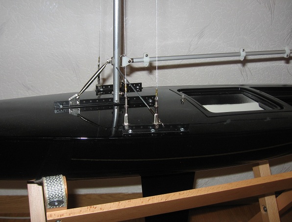

Ich habe sie aus dem Internet erstanden, sie war schon an gebaut. Der Rumpf war fertig, leider in dunkel Blau komplett Lakiert...
Jetzt binn ich laut Bauplan am Mast angekommen, kann aber nicht erkennen wie es da weiter geht. Teile 56,57,58 .
Muss in den unteren Mast noch eine Verstärkung rein? Plastik, kupfer oder ähnliches?
Bitte helft mir, ich bin ratlos!

Moin, OMG, das ist schon sooo lange her, ..... und ich habe keine Erinnerung mehr daran, wie das bei meinen war. Ich habe sowieso immer meine eigene Lösung vorgezogen, solltest du auch machen. Bei einer Stand der Mast selbst auf der Mastschiene auf, bei der anderen hatte ich den Mast unten geteilt, das Ende auf der Schiene selbst mit Beschlägen von KDH ausgerichtest und verspannt, dann mit einer Art "Kupplung" den oberen Mastteil aufgesteckt, so, wie ich das aus den Bildern sehen kann. Genaues kann ich dir aber nicht mehr sagen......
...ich habe nochBilder gefunden, von unterschiedlichen Mastfüßen, guckst du und mach was draus .....
