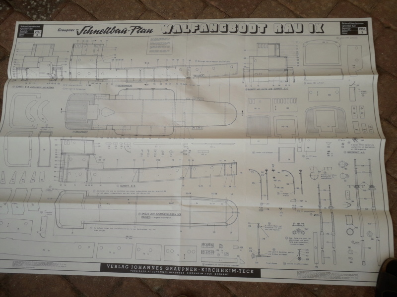

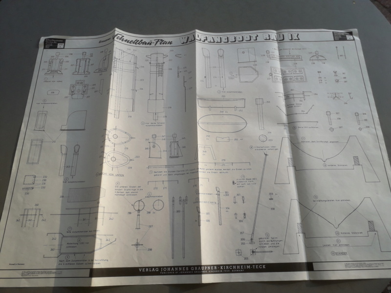

Hier mal ein paar Daten und Bilder wie ich sie bekommen habe.

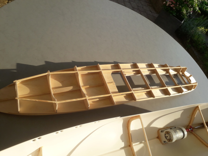

Na dann mal los Wolle. Very Happy
Bitte überprüfe sorgfältig diese Stabilit Verklebung an der Welle
und auch am Ruderkoker. Wink

Moin Wolle,
wenn ich auf dem 4. Bild den Versatz in der Kupplung sehe würde ich den Tip von John übergenau befolgen und vorsichtig die Stabilitverklebungen lösen und alles neu, sauber ausgerichtet, einkleben. Am besten mit einer starren Kupplung. So wird das eine Krawallbox.

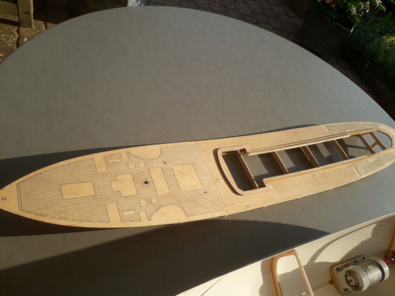

Moin Moin
Bin heute mal ganz langsam angefangen und hab mir erstmal einen Überblick über dem von Voreigner Baufortschritt gemacht.
Mache erstmal mit dem Deck weiter, sprich mit dem Sülrand.
Dafür muss ich noch 12 Leisten 8 x 3 mm auf Maß bringen.
1 hab ich schon.  Embarassed  Grinsen

Moin John und Gunnar
Den Kleber am Motor habe ich mir genau angeschaut.
Sitz einwandfrei, da werde ich nicht dran rödeln.
Ich habe mit Stabilitverklebungen auch noch keine Probleme gehabt.
Bei meiner Tön12 habe ich auch alles damit verklebt, sie ist jetzt gute 25 Jahre
alt. Das hält wie am ersten Tag.

Beitrag von Der Boss Do 16 Jun 2022, 20:38
Moin Moin
Der hintere Sülrand ist fertig.

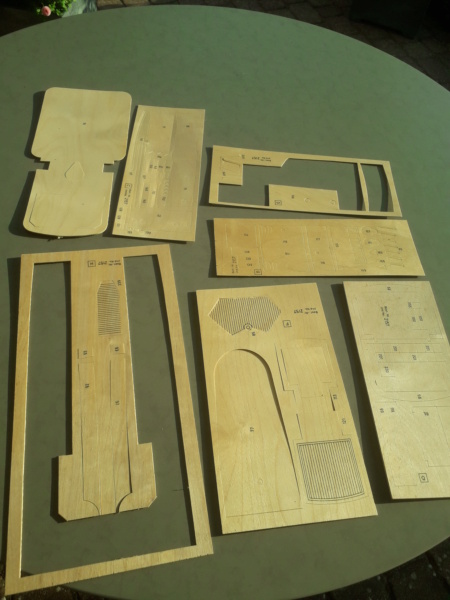

Kann mir hier einer einen Tipp geben ?
bei dieser Speerholzplatte sind die Teile nicht mal bis zur hälfte ausgestanzt worden. ich komme da gerade mit dem Cuttermesser in die Rillen und bekomme das echt richtig schwer ausgeschnitten. Walfangboot Rau IX, Graupner 1:45 Smilie_denk_14

Moin Wolle,
besitzt du einen Laubsägenbogen? Das wäre in dem Fall meine erste Wahl. Cuttermesser hiesse in dem Fall mit viel Kraftaufwand Schnitt für Schnitt...

Moin Uwe
Ich habe eine Dekupirsäge, habe aber Angst sie einzusetzen da das Blatt, glaube ich dicker ist als ein Cuttermesser.

Hallo Wolle, ich freue mich sehr, Dir hier bei der Renovierung einer RAU zusehen zu können.
Es ist eines meiner Lieblingsmodelle und Du wirst nicht nur am Fahrbild sehr viel Freude haben.
So weit ich mich entsinne, waren alle Holzteile der damaligen Baukastenversionen nicht durchgestanzt so wie man es heute gelasert vorfindet, immer musste die alte gute Laubsäge mit dünnstem Blatt in Aktion treten, sehr zum Leidwesen des ungeduldigen Erbauers.
Wenn Du so ein dünnen Skalpellschneider hast, gibt es nicht nur im OP sondern auch im gut sortierten Architektenbedarf, so kannst Du auch dieses verwenden-
Ganz genauso war das Michael. Very Happy
Wobei hier ja noch die Glücksvariante vor dir liegt Wolle,
denn ich kenne die Bausätze mit "nur" aufgedruckten Linien,
an denen man dann entlang sägen mußte.
Also Wolle, mach das Beste drauß. Very Happy

Ich werde mir dünne Sägeblätter besorgen und dann schauen wir mal.

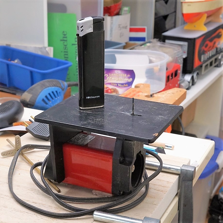

Walfangboot Rau IX, Graupner 1:45 Empty Re: Walfangboot Rau IX, Graupner 1:45
Beitrag von ullie46 Di 21 Jun 2022, 12:03
Hallo Wolle,
auch meinen "Senf" dazu:
Ich benutze fast nur die 12V - Mini-Stichsäge Hobbyboy von Kaleas (früher Böhler), mit einem Sägetisch stationär eingesetzt.
Ähnlich wie die kleine Stichsäge von Proxxon, nur für mich handlicher.
Gibt es in der Bucht teilweise als Set mit Mini-Bohrmaschine und Trafo für kleines Geld. Wird dort oft auch "für Kinder" angeboten, was ich alleine schon wegen der Verletzungsgefahr durch das freistehende Sägeblatt für falsch halte. Sie erfüllt alle meine Ansprüche, ist wertig verarbeitet und liefert präzise Ergebnisse.
Schau mal hier:
https://www.wtn-werkzeuge.de/maschinen/kaleas-minitool/saegen/241/minitool-stichsaege?c=41
Bei mir (das Feuerzeug dient als Größenvergleich Massstab ):
Gruß Ulrich

Kleines Upgrade
Habe die Holzteile mit der Dekupiersäge ausgesagt. TOP Freundschaft

Hier die versprochenen Bilder.
Und ein neues Sägeblatt, das feinste, für meine kleine Kreissäge habe ich mir auch gleich mitgebracht, da merkt man schon den Unterschied.
