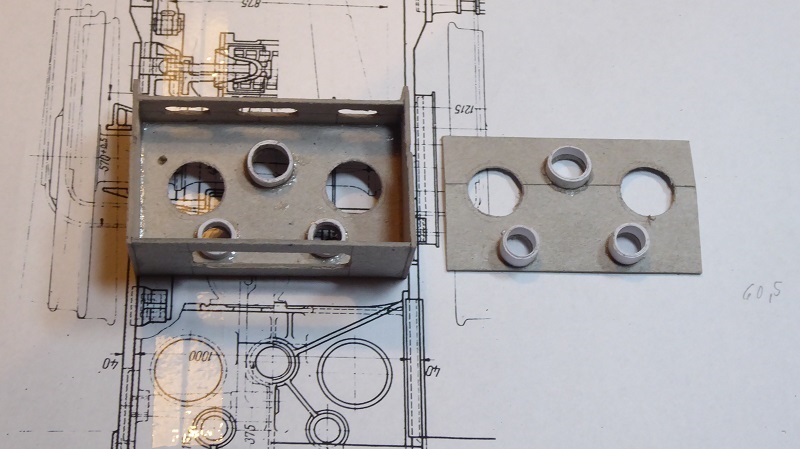

danke, danke auch an dich für deine Zustimmung zum aktuellen Bauzustand. Ja, mit Pappe / Papier zu werkeln und basteln hat mittlerweile auch bei mir was. Konnte ich mir bis vor ein paar Jahren auch nicht vorstellen.
Zu der Frage nach 5,6 mm Graupappe. Es sind 2 Lagen von eigentlich 3mm Pappe, ist in Wahrheit aber nur 2,8mm, die habe ich grob zugeschnitten und Seitengleich mit Weißleim und viel Gewicht zusammengeklebt.
Damit blieben Sie recht plan. Entscheidend bei Graupappe ist, gleich nach der ersten Bearbeitung eine dünne erste Farbschicht aufzutragen. Das härtet und verhindert ausfransen.

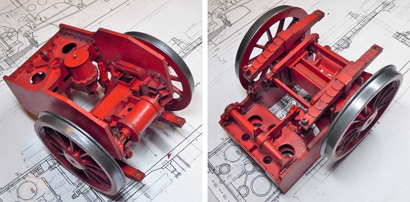

Re: Lok der Baureihe 03, M 1:16
Hallo Steffen,
zum 1. Advent gibt`s noch ein kleines update in Bildern.
Weiter ging`s im hinteren Bereich mit dem Kuppelträger zum Tender. Pappe und ein paar Papierringe geben den Grundrahmen.
Und hier schon montiert, diverse Stege und Verschraubungen im Innenbereich angebracht. Den Bremszylinder ebenfalls in bewehrter Weise erstellt.
Als nächstes kommt das Achsgehäuse dran.
Zum Schluss noch ein Bild (auch für Steffen) mit angeklebter (noch Tesafilm) Nachlaufachse. Die ersten Nietenreihen und die Rahmenverbindung für die Zylinder ist auch schon angebracht.
allen noch einen schönen Adventssonntag
Gruß Klaus

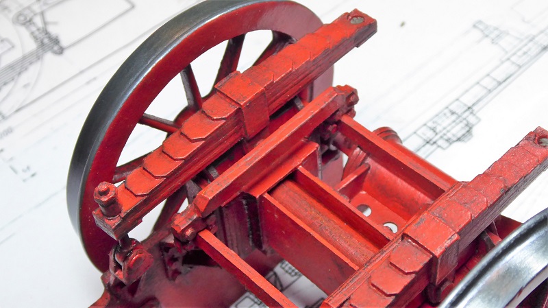

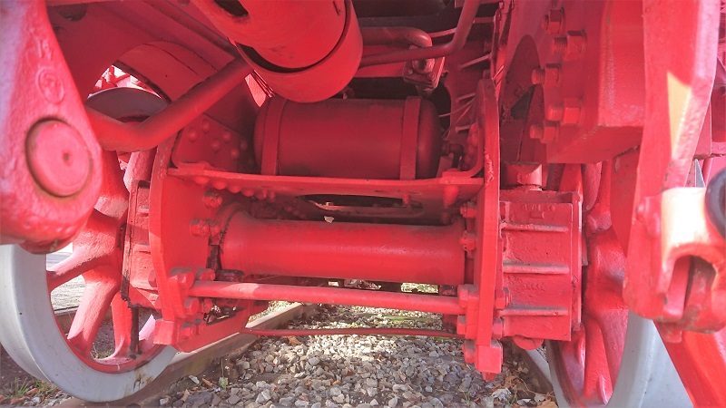

Hallo Steffen, Wolfgang, Andreas,
Danke für eurer Lob und Beiträge.
Im Gegensatz zur BR 52 sind an der BR03 gefüllt doppelt so viele Bauteile zu erstellen und bin auch jedesmal beim fotografieren erstaunt, was es im Rahmen bei der BR03 so alles zu entdecken gibt.
Aber so wollte ich es ja und mit dem Original fast vor der Haustür macht das Ganze schon ordentlich Spaß (noch).

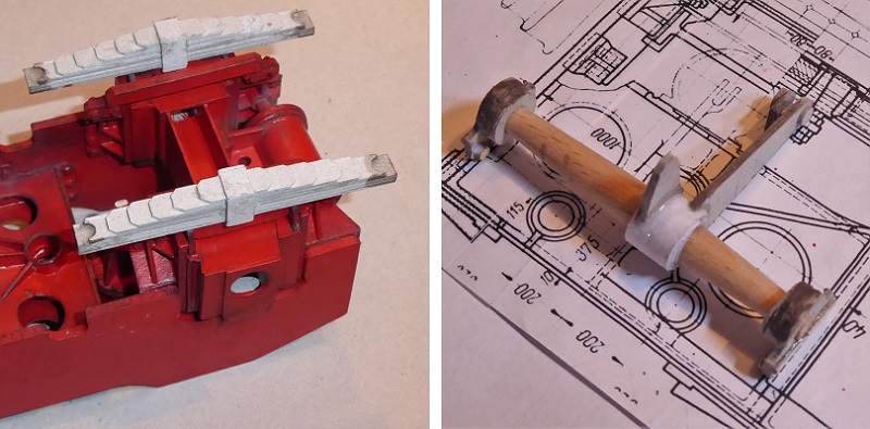

Da ich heute den ganzen Tag das Haus hüten durfte (draußen Schnee/Regen/Kälte) ging es an der Schleppachse weiter.
Zu dem Achsgehäuse die Lagerführungen aus Graupappe, lackiert und im Rahmen montiert.
Dann noch 2 Bauteile, die Federpakete und die Bremswelle im Rohzustand.
Im jetzigen Zustand erst mal alles montiert, lackiert und gealtert. Muss jetzt so sein. Später kommt man an die Bauteile nicht mehr ran. (es wird ja nichts verschraubt). An den äußeren Rahmenseiten werde ich erst später weitermachen, dazu gehören auch die Schrauben und Mutterköpfe. Ansonsten würde mir zu viel beschädigt bei weiteren Bastelarbeiten im Innenrahmen.
Zum Abschluss noch zwei Nahaufnahmen
Morgen werde ich das Rahmenendstück mit dem Hauptrahmen verbinden und mir überlegen, wo es mit dem Rahmen am besten weitergeht. Die Radsätze werden noch eine Weile weiterhin nur auf die Achsen gesteckt bleiben.
allen eine schöne Adventswoche und bleibt gesund und munter
Gruß Klaus

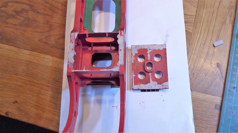

vielen lieben Dank für eure wohlwollenden und lobenden Beiträge zum aktuellen Bauzustand.
Der Maßstab 1:16 ist, ich zitiere Michael " Fluch und Segen zugleich" und wenn das Original dann auch noch keine 20Km weit weg steht, macht der Bau in der Größe schon mächtig Spaß und und die technischen Zusammenhänge lassen sich mit Literatur, Zeichnungen und Vorortbesichtigung in den meisten Fällen klären.
Sollten alle Stränge reißen, gehe ich auf den Baubericht der BR 64. Da wurde schon ausführlich dokumentiert " wie mache ich was bei so einer Dampflok"
Nichtsdestotrotz muss ich auch zugeben, dass so einiges manchmal im wahrsten Sinne des Wortes "schief" läuft.
Nachdem ich die Schleppachse am Rahmen final montiert hatte, zeigte eine Stellprobe auf dem Gleis, dass der Rahmen im Drehgestellbereich 3mm höher steht als hinten bei der Schleppachse.
Da konnte nur das Messer Abhilfe schaffen.
Also, 1,5mm vom Rahmen und 1,5 mm von der Drehgestellabstützung wegnehmen war die noch einfachste Möglichkeit, das Manko wieder auszugleichen. Die Schleppachse höher setzen war auch keine Option. Dann hätte die Pufferhöhe nicht gestimmt.
Wieder mal hat sich gezeigt, wie viele kleine Maßabweichungen ins Plus sich summierten und im Gesamten dann doch 3mm ergaben.
... Jetzt passt es wieder.
Allen noch eine schönen Donnerstag und viel Vorfreude auf das Wochenende
Gruß Klaus

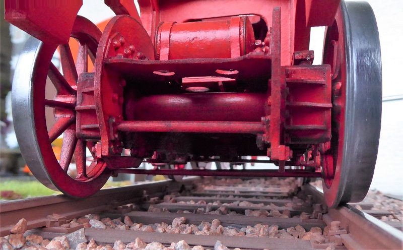

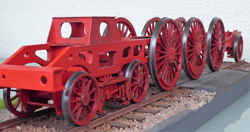

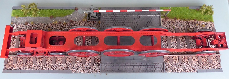

nach der kleinen Rahmenreparatur ging es erst mal weiter mit den Radlagern.
Hier gleich ein paar Bilder dazu.
Das Lager aus mehreren Kartonschichten aufgebaut, hätte noch ein bisschen breiter sein können. Ich will aber in den Radsätzen ein wenig mehr Seitenspiel und Luft haben. Hatte bei der BR 52 alles ein wenig zu genau gemacht. Rächt sich später mit klemmen und quietschen im gesamten Bewegungsablauf mit der Steuerung. Ölen ist da leider nicht angesagt.
Die Radlager lassen sich im Rahmen noch verschieben. Werde erst mal nochmals genau prüfen was noch so alles in den oberen Rahmen gehört bevor die Achsen final fest eingeklebt werden.
So siehts jetzt auf Gleisen aus, macht einen imposanten Eindruck.
allen noch einen schönen 2. Advent
Gruß Klaus
Super, Klaus! An diesem Punkt sind verschiebbare Achslager Gold wert. Ich vermute, dass du dir die Möglichkeit des Nachjustierens für das Aufgleisen offenhältst. Zwölf Räder zugleich satt auf der Schienenoberkante aufliegen zu lassen (bei gleichzeitiger sauberer Ausrichtung des Rahmens) ist nämlich eine Kunst. Aber wem sage ich das...
Bestes Gelingen wünscht
Michael (maxl)
Michael (maxl)
maxl- Allesleser
Hallo Dieter, Michael, Steffen, Dietmar und Andreas,
ich freue mich sehr über die lobenden Worte und der Wertschätzung meiner Bastelarbeiten. Wird mir noch auf dem langen Weg der weiteren Bauzeit immer wieder Motivation sein.
Steffen, danke für das Originalbild der BR03. Kommt mir irgendwie bekannt vor, doch nicht die 03 aus Kirchheim
Grüssle und allen einen guten Start in die neue Woche
Klaus
Klaus
