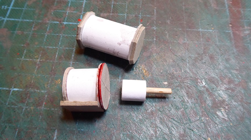

hier mal 2 Rohteile aus Pappe, Papier und einem Buchenholzstäbchen. Soll mal der Bremszylinder und Druckluftkessel werden.

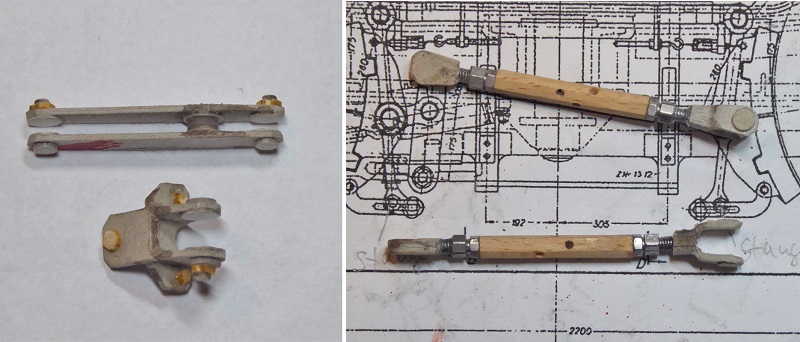

weiter ging es mit den großen Federpaketen, hier ein Foto von den Rohteilen.
aus Aludraht die Federn gedreht (hier noch ohne die Enden geschliffen) und aus Pappe die Abdeckung
danach alles noch mal lackiert und montiert.

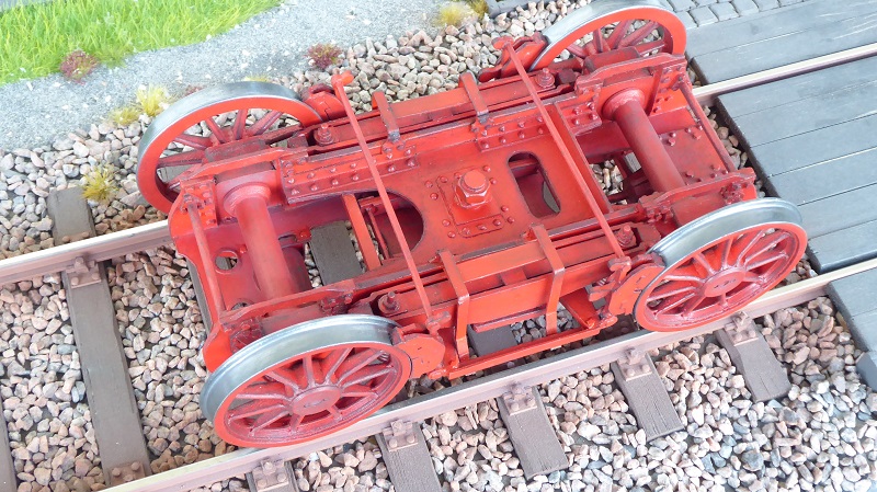

Aber heute morgen im Freien auf eine Leiter geklettert und 2 Bilder von oben.
ein paar freundliche Mitarbeiter im BW halfen mir das Drehgestell mal zu wenden.

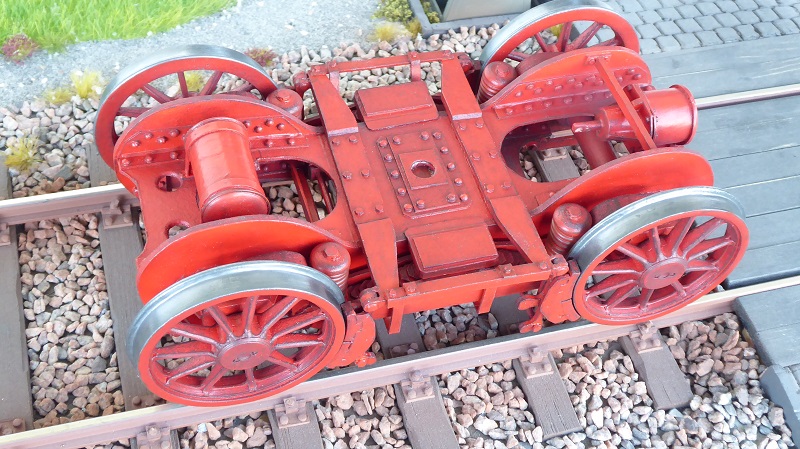

konnte in den letzten Tagen noch ein paar weitere Details basteln. Das meiste konnte wieder aus Graupappe geschnitten werden. Für die Zugstange mussten ein Buchenstab und 2 Schrauben und Muttern herhalten.
und nochmal 2 Bilder, fertig lackiert, montiert und gealtert, wieder von oben und unten. Natürlich sind mir schon wieder ein paar Dinge aufgefallen, die eigentlich immer noch mit dran müssten. Rückzugfeder zum Bremsgestänge, Anschläge für Bremsbacken....

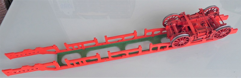

aber jetzt geht's erst mal an den Rahmen. 5,6 mm sollten die Rahmenwangen stark sein....

ja, das Vorlaufdrehgestell ist auch schon wieder "Geschichte" Eigentlich gehören noch ein paar winzige Details dran, aber man kann`s auch übertreiben. Mir gefällts ebenso wie euch und bedanke mich für eure "positiven Aussagen" zum ersten Bauabschnitt.
Ich denke mit dem Vorlaufdrehgestell habe ich schon min. 3% vom Gesamtumfang geschafft.
Die letzten Tage habe ich mal die Säge angeworfen und mit den Rahmenwangen (Graupappe 5,6mm) begonnen.
Zuerst ging`s mal drum auf Grund der Länge eine sinnvolle Teilung hinzubekommen. Der Sägearm hat halt nur eine bestimmte Ausladung.....
Das doppelte Sägen hat auch prima funktioniert, wenn man sich Zeit gibt und das Sägeblatt durch das Material tanzen lässt. Alles schön rechtwinklig und gleich mit dem ersten Farbanstrich versehen.
Graupappe franst dann bei rumfummeln der Bauteile nicht mehr so leicht aus.
Gleich die Mittenabdeckung aus besonders steifer Pappe geschnitten und verklebt.
Zum heutigen Abschluss das Drehgestell auf den Rahmen gelegt.
Als nächstes werde ich die Zylinderabstützung im Rahmen schneiden und kleben. Dann mit dem Kuppelgehäuse und der Nachlaufachse beginnen. Ich denke, dass das dem Rahmen guttut und er etwas Stabilität bekommt.
