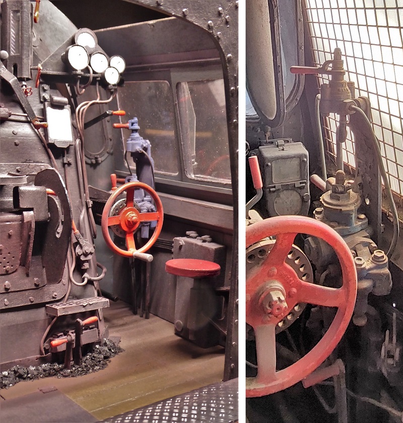

Beitrag von klaus.kl Mi 12 Apr 2023, 19:16
vielen lieben Dank für die Likes und schönen Ausführungen zur Marcotty-Feuertür. Ich bin mir sicher , dass die Ursprungsausführung der 03 188 mit Marcotty-Feuertür ausgerüstet war. Im laufe der Jahre ist halt eine einfachere Version eingebaut wurde. Wie schon geschrieben ... man sollte noch jemanden Fragen können. Den solche Erinnerungen wie Wolfgang uns geschildert haben absolut Charme und sind natürlich Gold wert.
Weiter ging es etwas im Führerhaus. Nicht viel, aber recht fummelig.
Wollte euch die 2 Bilder zum Feierabend ( mit und ohne Blitz ) nicht vorenthalten. Diesmal mit Dach. Schön der Lichteinfall durch die obere Lüftung.
Lok der Baureihe 03, M 1:16 - Seite 17 P1020532
Der wissende Lokspezialist sieht natürlich gleich, dass noch einiges fehlt. Ich hoffe, dass ich bis zu den Märklin Tagen 2023 fertig werde. Grinsen

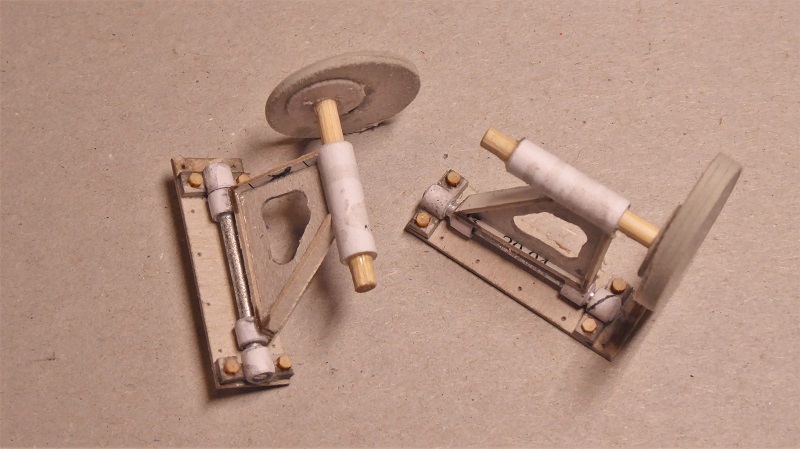

Beitrag von klaus.kl Do 20 Apr 2023, 11:43
zuerst mal wieder lieben Dank für die vielen Motivationslikes und genauso motivierenden Kommentare zum aktuellen Bauzustand.  Freundschaft
Sie verhindern, doch noch auf den letzten Zügen die Lust zu verlieren und auf die noch wenigen fehlenden Bauteile einfach zu verzichten.
Hier noch eine kleine Erweiterung des Führerhauses.
hier der Sitz für Lokführer und Heizer, Schwenkbar waren beide ... natürlich mit dem gebührenden Unterschied, dass der Heizer nur einen Holzsitzschale hatte.
Lok der Baureihe 03, M 1:16 - Seite 17 P1020533
Erste Baustufe zum Bremsventil
Lok der Baureihe 03, M 1:16 - Seite 17 P1020534
Lackiert und zum Einbau fertig. Kleiner Farbtupfer im Führerhaus, Bremseinheit konnte wie im Original ( warum auch immer ) blau gestrichen werden.

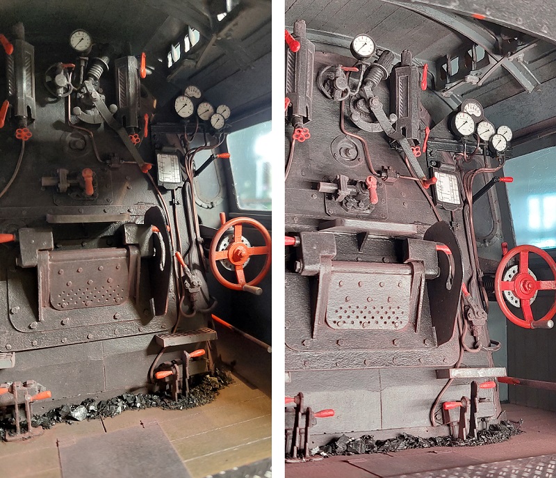

Beitrag von klaus.kl Fr 05 Mai 2023, 22:06
lieben Dank für die Likes und netten Kommentare Grinsen Freundschaft
heute Post gekommen, muste gleich mal einen Test machen. Auf die schnelle 2 Bildchen. Grinsen Grinsen
Lok der Baureihe 03, M 1:16 - Seite 17 P1020538
hat die Lok doch einfach verdient, eine gescheite geätzte Beschilderung.
Lok der Baureihe 03, M 1:16 - Seite 17 P1020537#
Lok der Baureihe 03, M 1:16 - Seite 17 19830510
Noch ein wenige Teile sind zu machen ... Lokführer- und Heizerstand sind auch ferig.
Finale Bilder gibt`s im Juni .... jetzt gehts erst mal 2 Wochen in den Urlaub Grinsen Grinsen Grinsen
allen viel Spaß beim basteln und werkeln an euren Projekten.
Gruß Klaus
