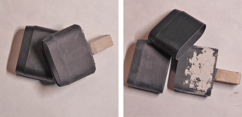

Wegen des guten Wetters ging`s am Führerhaus ein wenig weiter.
Einmal die "Sichthutzen" vor den Drehfenstern und die seitlichen Windabweiser sowie ein paar Haltestangen.
Freihändig mit 0,5 und 0,3 mm Karton, vorbiegen, walzen und drücken hat alles nicht wirklich zu einem gutem Ergebnis geführt.
Ich musste erst einen Kern schnitzen. Dann nach mehreren Versuchen hat es mit 3 Lagen 0,1 mm schwarzem Karton und Kleber geklappt, die Form stabil hinzubekommen. Sah ein bisschen aus wie Eis am Stiel. Danach noch vorn und hinten Verstärkungsbänder und alles schwarz lackiert.
Lok der Baureihe 03, M 1:16 - Seite 15 P1020217
hier nun alles montiert. Von den Windabweisern hatte ich gleich noch 4 weitere gemacht. Das Personal der BR 52 hatte Sie schon sehr vermisst.

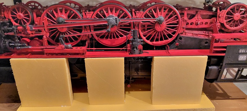

Beitrag von klaus.kl Do 09 Feb 2023, 23:00
ich denke mal dass es jetzt weitergeht mit der BR03. Grinsen
Der letzte Bericht war auch schon ein Weilchen her (Jun. 22).
Warum ich da einen kleinen Durchhänger hatte … Messe vorbereiten, ein paar wenige Aktivitäten in Lego und Spur0, Drehgestelle fertigmachen samt Überlegungen was damit gemacht werden soll. Umbauwagen waren mir dann doch einfach zu mächtig von der Gesamtlänge. usw. ...
Was gab den Einstieg. Ich hatte endlich letztes Jahr eine gute Idee in einem Forum gesehen, wie ich die noch vielen Bauteile und Leitungen ... am unteren Bereich anbauen kann ohne Gefahr zu laufen, dass beim hantieren Schäden entstehen könnten.
Heute war es soweit:
Lok der Baureihe 03, M 1:16 - Seite 15 P1020234
Lok der Baureihe 03, M 1:16 - Seite 15 P1020233
Jetzt steht einem finalem Bauabschnitt nichts mehr im Wege.

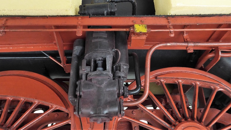

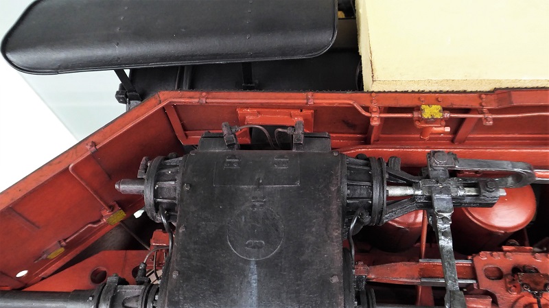

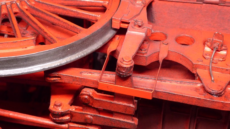

Beitrag von klaus.kl Di 21 Feb 2023, 11:27
freut mich, dass ihr alle wieder mit Likes und freundlichen Hinweisen sowie konstruktiven Vorschlägen dabei seid.  Grinsen
Mann sollte es nicht glauben … musste mich erst wieder in die ganze Thematik einlesen und intensiv Bilder studieren um zu Wissen wie es den weitergehen sollte.
Die vordere Pufferbohle bleibt vorerst unangetastet. Brauche ich noch als Griffleiste.
Als nächstes habe ich noch einige Luftleitungen von und zu der Luft- und Speisepumpe legen müssen.
Lok der Baureihe 03, M 1:16 - Seite 15 P1020414
Ich denke jetzt ist innerhalb vom Rahmen alles soweit fertig, sodass auch die Sicherungsbänder zum Bremsgestänge montiert werden können.
Als nächstes werde ich die Triebwerksbeleuchtung in Angriff nehmen. Fehlen aber noch ein paar Bilder und Maße.
Somit steht einem Motivationsbesuch beim Original nicht im Wege. Massstab
allen eine schöne Woche
Gruß Klaus

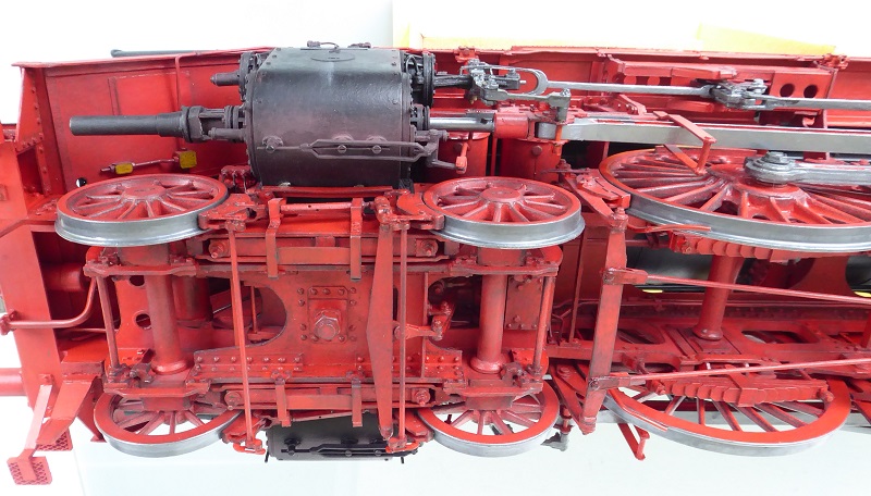

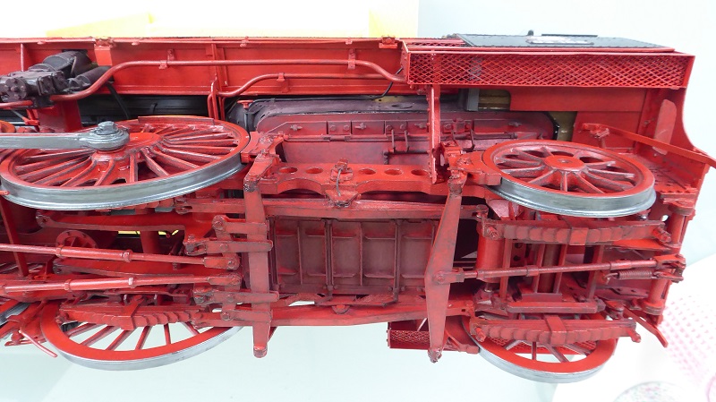

Beitrag von klaus.kl Fr 24 Feb 2023, 10:41
lieben Dank für die Menge an Likes und netten Kommentare Winker 2
Manchmal geht's mir selber so, dass ich es selber kaum glauben, was man mit genügend Zeit, Geduld und Spucke so alles, auch an Detailierung, hinbekommt.
Hatte gestern Abend noch ein paar Bildchen gemacht vom Stand der aktuellen elektrischen Verkabelung.
Meine neue Ablagemöglichkeit ergibt ganz interessant Einblicke und Fotografiermöglichkeiten.
Stabil und solide liegt die 03er auf den Laufblechen.
Lok der Baureihe 03, M 1:16 - Seite 15 P1020415
elektrische Leitungen mit Verteilerkästen. Musste mich ganz schön auf den Boden legen. Grinsen
Lok der Baureihe 03, M 1:16 - Seite 15 P1020416
Lok der Baureihe 03, M 1:16 - Seite 15 P1020417
Dann könnte man meinen, das die 03er am Hacken hängt und mir hier zwei Schnappschüsse im AW gelungen wären. Grinsen
Lok der Baureihe 03, M 1:16 - Seite 15 P1020418
Lok der Baureihe 03, M 1:16 - Seite 15 P1020419
Jetzt noch weitere Leitungen dazu und dann hoffe ich, dass die Lampengläser mit 6mm Durchmesser bald kommen. Bin selber gespannt wie mir die Interpretation der Lampen gelingt. Bei der 52er sind Sie leider nur so lala geworden.
Sodele, das war`s erst mal wieder.
allen ein schönen Wochenende und viel Spaß beim basteln und werkeln.
Gruß Klaus

Beitrag von klaus.kl Mo 27 Feb 2023, 19:52
weiß gar nicht was ich noch schreiben und hier antworten soll  Winker 2 Staunender Smilie shocked
So viele lobende Kommentare und Likes machen mich dann doch schon ein wenig verlegen.
Danke, danke, danke dafür .... und in der Hoffnung, das ich das Teil auf der ein oder andern Ausstellung euch im Original zumindest auf einer "Drehscheibe" mal präsentieren kann.
Elektrik ist soweit abgeschlossen.
Hier noch ein paar Bilder dazu
Lok der Baureihe 03, M 1:16 - Seite 15 P1020423
Lok der Baureihe 03, M 1:16 - Seite 15 P1020421
mit den Sicherungsbändern am Bremsgestänge habe ich auch begonnen,
Lok der Baureihe 03, M 1:16 - Seite 15 P1020422
Als nächstes stehen noch diverse Dampf-, Wasser- und Druckluftleitungen sowie Steuerventile an.
Gruß Klaus

Klaus, mal eine Frage: wie hast Du diese Alterungseffekte gemacht scratch
dezentes Drybrushing in Metalltönen und dann ein washing im öligen Look ??
Oder täuscht das auf den Bildern Grinsen
