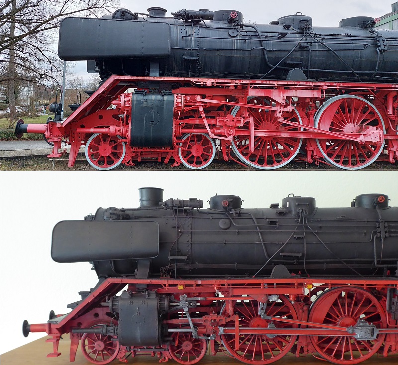

Gestern Abend konnte ich einen weiteren Schritt in Richtung Fertigstellung machen.
Die Bremserseite ist bautechnisch abgeschlossen.
Konnte es mir nicht verkneifen eine kleine Stellprobe abzuhalten.
Lok der Baureihe 03, M 1:16 - Seite 16 P1020424
Und noch auf die Schnelle zwei Ausschnitte im Vergleich Original vs. Model
Lok der Baureihe 03, M 1:16 - Seite 16 20220110
Lok der Baureihe 03, M 1:16 - Seite 16 20220111
Hab aber auch schon wieder Teile entdeckt, die noch zwingend angebaut werden könnten.
Ich denke aber, für eine erste Präsentation auf einer Ausstellung würde es schon reichen.
Als nächstes geht's auf die Lokführerseite, dann die Pufferbohle vorn und als Abschluss der Führerhausstand.
Einen Schildersatz aus Ätzteilen hat die Lok als krönenden Abschluss auch noch verdient.

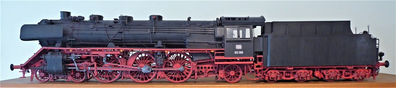

Beitrag von klaus.kl Do 09 März 2023, 05:21
Hallo und guten Morgen zusammen,
noch ein kleiner Nachschlag …und lieben Dank für die vielen Likes Freundschaft Grinsen
es kesselt :

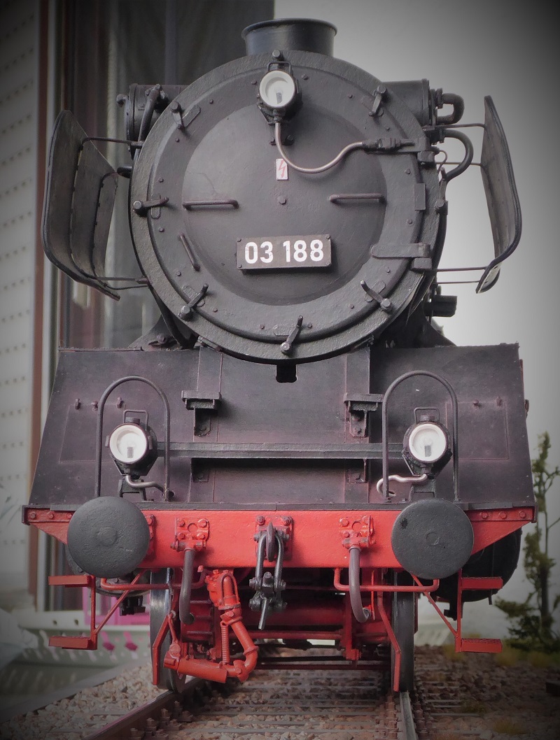

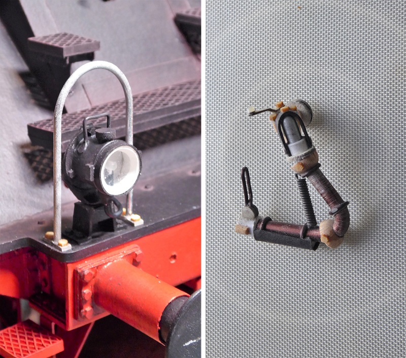

Weiter ging es mit der Pufferbohle. Die Lampen hatte ich schon vom Tender her fertig. Die Dampfkupplung war auch noch im Fundus zu finden. Hier sieht man ganz schön den zum Teil wilden Materialmix.
Lok der Baureihe 03, M 1:16 - Seite 16 P1020514
und noch ein Bild auf die Schnelle von vorn, nachdem alles soweit lackiert und montiert wurde.
Lok der Baureihe 03, M 1:16 - Seite 16 P1020515
Bei Gelegenheit lass ich mal ein Foto erstellen, wie ich die Lok jetzt halten muss.
