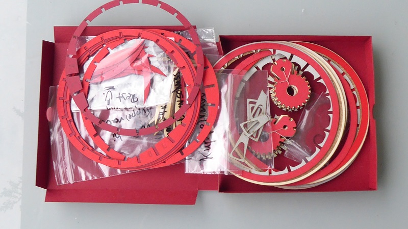

nachdem ich das erste Muster eines Treibradsatzes hier vorgestellt hatte bekam ich ein herzliches "Servus von den MHW aus Wien" Einige Mails gingen dann hin und her, Robert ließ nicht locker, legte sicherlich einige Nachtschichten ein und passend zum Urlaubsende war ein Packet vor der Haustür.
Unglaublich was ich darin enthalten war.. Ein kompletter Radsatz für eine BR03 mit Tender … fantastisch detailliert, im Maßstab 1:16, säuberlichst geordnet, mit Musterbauteilen, Montagewerkzeuge, Bauanleitung….
Mehr fällt mir grad nicht dazu ein, vielleicht kommt das ein oder andere während des Baues noch dazu. Der geneigte Kartonmodellbauer kann mein immer noch vorhandenes erstaunen sicherlich nachvollziehen. Hier noch 2 Bilder dazu.

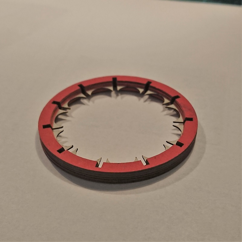

Nach einer Woche des Beruhigens und Sammelns ging es dann gestern mal los, den ersten Radsatz zum Tender zu erstellen.
Hier der Radkranz mit den "Schwimmhäuten" der aus 15 Lagen Karton besteht und somit die Gußschrägen von der Mitte nach außen super vorgegeben sind
Jetzt mit Nabe und den vorgeschliffenen Speichen die noch fertig geschliffen oder gefeilt werden müssen
Vielleicht kommt heute noch die erste Lackierung dazu. Im übrigen ist der Rundlauf perfekt, so hatte ich Ihn noch nie auch mit Laserteilen hinbekommen.

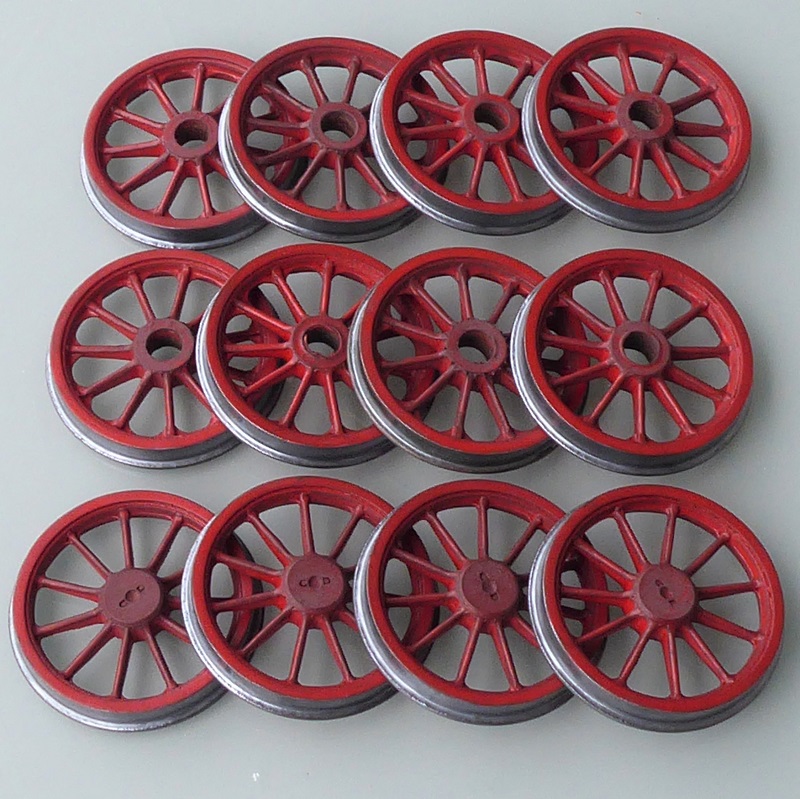

und hier geht's weiter. Musste einfach mal 2 Räder fertig machen und schauen wie Sie rauskommen.
Will euch das Ergebnis nicht vorenthalten.
Bei diesen Bauteilen von MHW muss es ja was werden.

perfekte Räder, wenn ich es nicht wüsste, würde ich sie für Metall halten.

Sogar die Unregelmäßigkeiten im Guss sind sichtbar. Ich finde, in der "Oberflächenanmutung" ist lackierter Karton verdammt dicht am Originalwerkstoff. Ein bisschen Patina darf noch hinzukommen. Ansonsten: Unschlagbar. Meine große Anerkennung. Das Zuschauen macht einfach nur Freude...

die Räder sehen genial aus. Wie Dieter und Maxl schon erwähnten, kaum vom Original zu unterscheiden. Die Arbeit hat sich auf alle Fälle ausgezahlt. Hast du die Lauffläche so gemacht, wie ich es dir vorgeschlagen habe.

Die Räder für das Vorlaufdrehgestell und dem Tender sind soweit fertig und auch schon gealtert. Da ich ein paar schöne farbige Bilder im Netz der 03 gesehen habe werde ich diesmal eine Alterung nach etlichen Betriebsstunden ohne ständige Wäsche des Laufwerks anstreben.
Im Augenblick bin ich noch an den Nachlaufrädern dran, aber habe schon mal die Laserteile zu den Treibrädern inspiziert.
Jedes Rad besteht auch ca. "50" Einzelteile
Trotz Corona allen noch eine schöne Woche
Gruß Klaus

Hallo Uwe, Steffen,
schön, das euch die erste Alterung auch schon zusagt. Vielen Dank auch für das Bild von der 01.
So sollte die 03 später im Modell schon aussehen. Kessel matt mit Spuren von Dampf und Öl und das Fahrwerk leicht glänzend vom schmieren und salben.
Die Nachlaufräder gingen gut von de Hand und so konnte ich diese Woche noch das erste Treibrad fertigstellen. Bestand aus ca. 70 Laserteilen.
Das Ergebnis konnte ich heute morgen im Freien fotografieren. Hier zwei Bilder dazu. Der Kesselwagen als Größenvergleich zum vorderen Treibrad .....
allen einen schönen Sonntag
Gruß Klaus

Hallo Dieter, Dietmar und Michael,
auch euch vielen Dank für euer Lob und Zustimmung zu den Radsätzen. Dank der super Detaillierung von MHW konnten die Radsätze nur gut werden.
Lackierung und Alterung werden dann hoffentlich zur Gesamtlok gut passen.
Jetzt hoffe ich, dass ich die Geduld für die restlichen fünf Räder nicht verliere. Ist insgesamt dann doch schon ein schönes Geklebe und mord`s Schleiferei bis alles soweit passt.
Bis hoffentlich demnächst und mit Fotos von allen 10 Radsätzen zur BR03
Gruß Klaus
