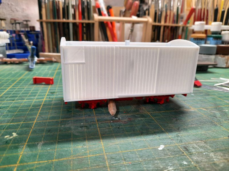

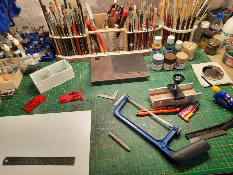

im Moment im Bau: ein gedeckter Güterwagen ähnl. dem RhB-Güterwagen K5203 und K5204
Grundlage ist wieder ein freier Download, der auf Thingiverse in 1/22,5 zur Verfügung gestellt wird. Das Skalieren macht der Slicer schneller, als man den Faktor einstellen kann... Und schon ist der Basteltisch wieder vollgepackt..
(alles Bilder die mittendrin entstanden, ich wusste mal wieder nicht, ob es was wird..)
Den Wagenkasten ausgedruckt und zusammengeklebt
Mal schnell ne Grössenkontrolle... der Wagen wirkt schon relativ wuchtig und gedrungen
Aber - alles ok.
Ich wollte "nicht schon wieder" einen Wagen mit Bremserbühne haben, also habe ich die einfach weggelassen, die Grundplatte (nicht im Datensatz) so aus dem Sheet geschnitten, daß der Wagenkasten genau aufliegt (mit leichtem Überstand). Um die Sache stabiler zu machen, habe ich Reststücke in den Seiten und der Mitte eingeklebt
Nochmal ein Grössenvergleich zu einem normalen Magic-Train Wagen..

da hilft die Bastelsäge nach
Das Dach wird in 2 Teilen gedruckt vom Datensatz her - ich habe ein Teil dann noch im Slicer gekürzt (fehlende Bremserbühne).

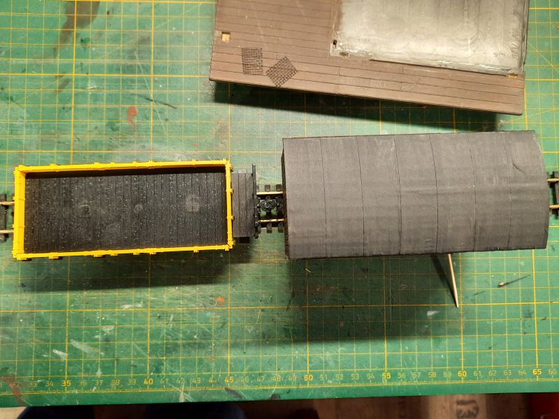

Wenn man einmal angefangen hat, die Dächer mit Dachpappe (=Kreppband) zu belegen, mag man nicht mehr davon abgehen. Kein Feilen/Schleifen der Oberfläche - einfach Streifen aufkleben. Auch der Übergang der beiden Dachteile muss dann nicht verspachtelt werden.
Das verkürzte Fahrwerk bekam ein verkürztes Gewicht (aus einem Tender einer Fleischmann BR 53) und ich habe zwecks Airbrush-Lackierung die Achsbuchsen und Bewegungsfläche der Kupplungsdeichseln mit Tape abgeklebt
2 Lagen Braun weiter..
Und DESWEGEN rate ich immer zu Fotos während des Baus - auch wenn man die nicht hier zeigen mag (auch: Thema Pleiten, Pech und Pannen). Der Uhu-Plastikkleber hatte Fäden gezogen, EINEN habe ich wohl übersehen..
(ist inzwischen weg - war schön fest mit der Farbe verbunden - ich habe den bei der Kontrolle VOR dem Brushen echt nicht gesehen...)
Nochmal eine Kontrolle, diesmal auf "eigenen Füssen"
Och - SO "dick" wirkt der jetzt gar nicht mehr..
Wagenkasten usw. liegen nur auf, sind noch nicht ausgerichtet..
Mal schauen, wie es weitergeht..

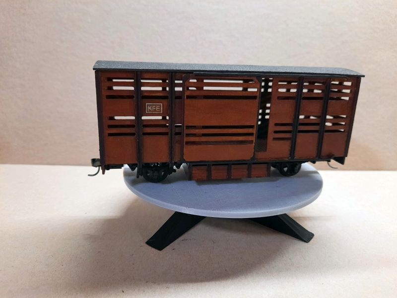

Die Türen sind zu öffnen - was ich mit der anderen Wagenseite hier zeige
DANKE Ingo, Du hast mir echt in dieser ... Zeit eine Riesenfreude bereitet!!!

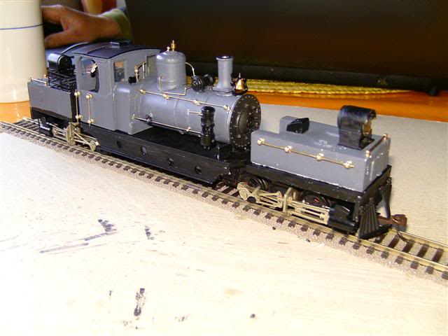

.... und aus den "Resten" und zwei MT Dampfer der Billigversion habe ich das gebaut ......
https://www.der-lustige-modellbauer.com/t9560-umbau-einer-0n30-bachmann-2-6-0-mogul
https://www.der-lustige-modellbauer.com/t12006-projekt-garratt
.... viel Spaß beim Umbau .....
