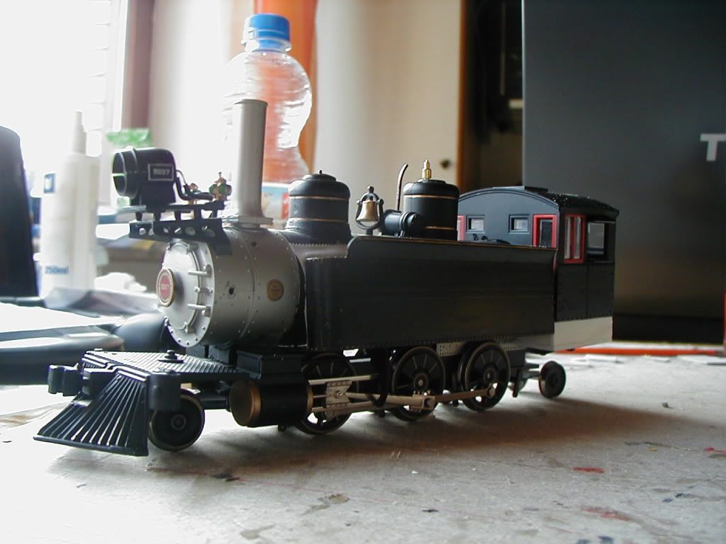

Moin, erst mal das "verlorene Bild von gestern:
Umbau einer 0n30  Bachmann 2-6-0 Mogul....  P1010001

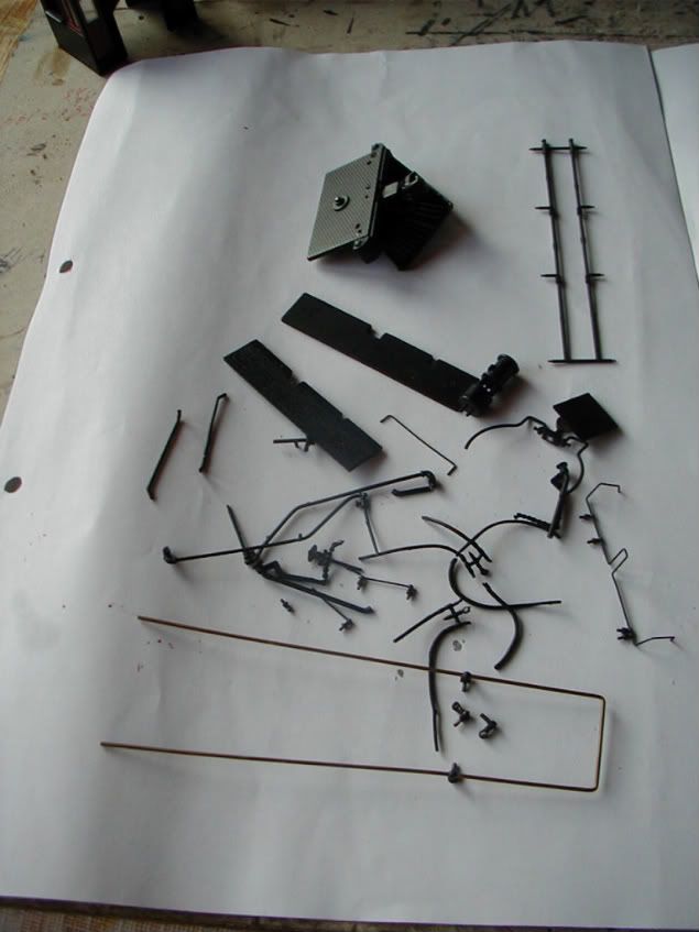

Die abgebauten Teile:
Umbau einer 0n30  Bachmann 2-6-0 Mogul....  P1010003

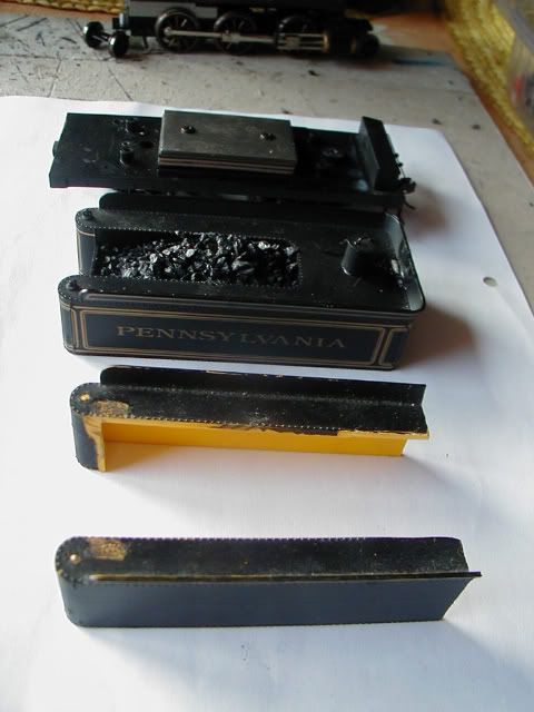

Der beschnittene Tender für die Wasserkästen:
Umbau einer 0n30  Bachmann 2-6-0 Mogul....  P1010004

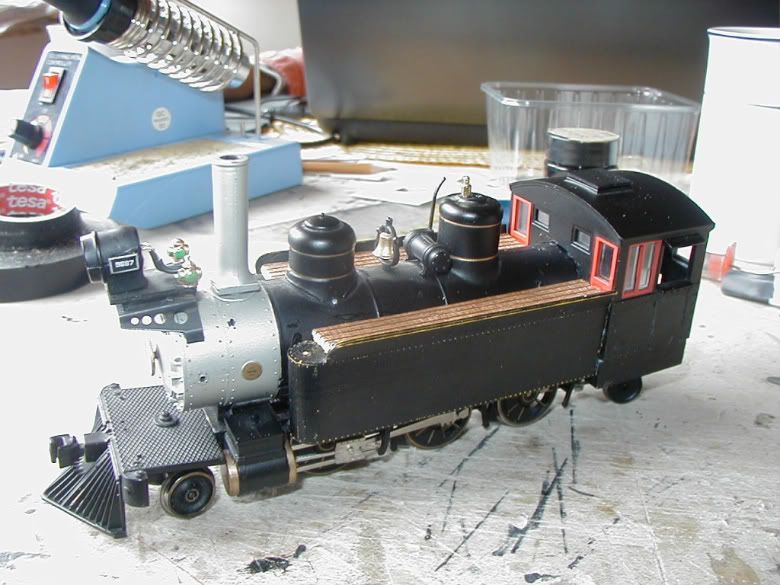

Heute wurde erst einmal die Kabine nach unten verlängert, der Boden und die Wasserkästen bekommen Echtholzauflage:
Umbau einer 0n30  Bachmann 2-6-0 Mogul....  P1010012

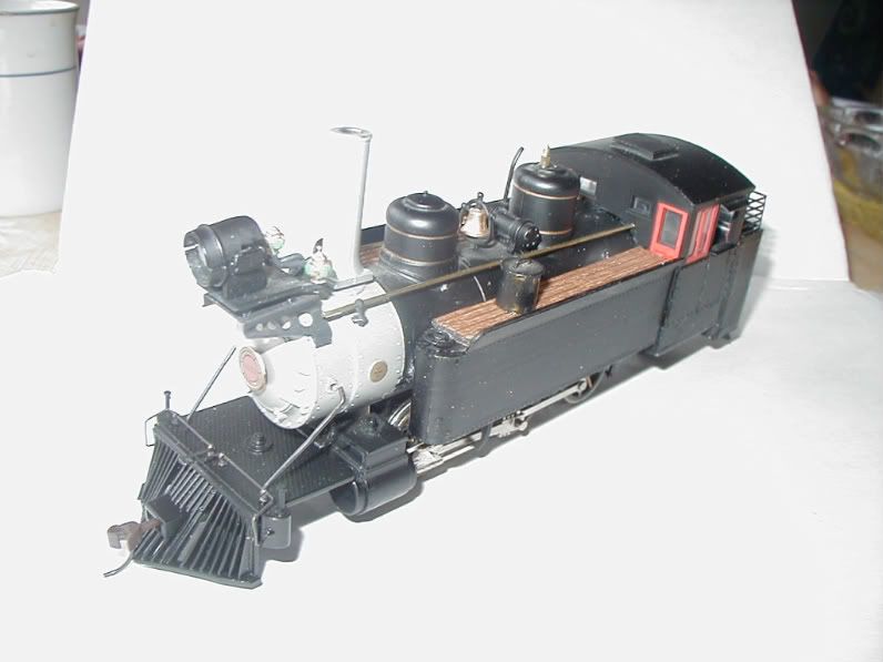

Ein Wasserkasten + die verlängerte Kabine prov. angeheftet:
Umbau einer 0n30  Bachmann 2-6-0 Mogul....  P1010009

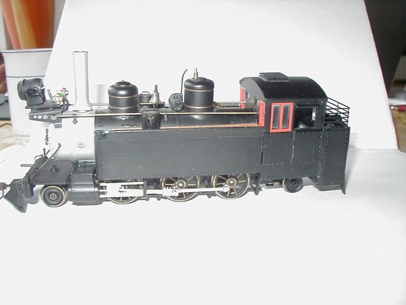

... So,die Farbe ist trocken... der Decoder eingelötet + probegefahren... dann der Boden eingeklebt + die Kabine draufgesetzt. Die Wasserkästen sind montiert... die Anregung, das Blech abzubauen muß ich mal überdenken...
So sieht sie jetzt aus....
Umbau einer 0n30  Bachmann 2-6-0 Mogul....  P1010001_2
es fehlt noch der Rucksacktender mit Kupplungsteil... morgen ist auch noch ein Tag... Winker 3
