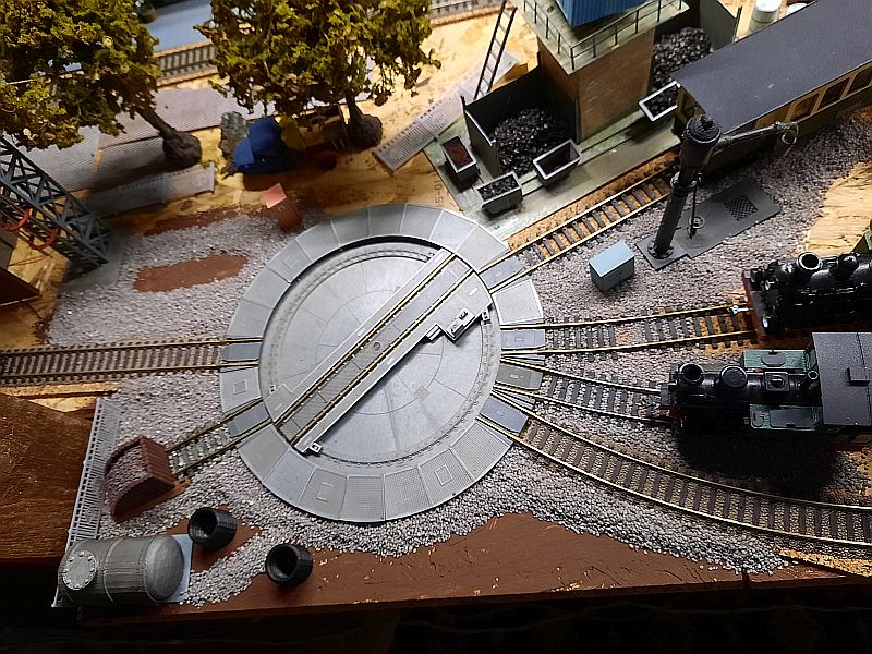

Die Ecke mit der Drehscheibe bekommt auch Ihr Fett weg - ähm.. Ihre erste Farbe
Des Admins private Privatbahn in Spur 0e - Sammelthema - Seite 19 6104
Denn HIER habe ich eigentlich schon "ewig und drei Tage" eine Vorstellung, wie es hier aussehen soll..
Des Admins private Privatbahn in Spur 0e - Sammelthema - Seite 19 784
Kiesgarnulat aufgestreut und verteilt - natürlich nicht, ohne an Wege usw. zu denken. In den Zwischenräumen dann "Grünzeug" usw. Das Granulat ist noch nicht fixiert, ich warte mal so ein/zwei Tage ab, ob es mir dann immer noch so gefällt - dann wird wie früher wieder Holzleim-Wasser-Spüli angemischt. Zwischen den Schwellen an der Scheibe soll noch eine Lauffläche - und rum um die Scheibe eine Art Holzweg für die BW-Arbeiter. Die Bekohlungsanlage muss "nen Tacken höher, dann kommen da Kohlereste usw. hin.
Oder auch - viel zu tun, nur muss mal ein Anfang gefunden werden...

... also mir persönlich gefällt dein Drehscheibenbereich
bisher sehr gut! Bravo

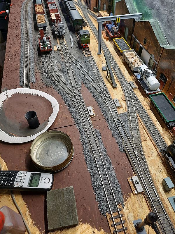

Weiterhin angefangen (weiterzumachen nach 2 Jahren...) mit Gleisschotter. Geschottert wurde jetzt mit Basaltschotter in Schüttung 1-2 (genauer gesagt 0,9-1,9)
Des Admins private Privatbahn in Spur 0e - Sammelthema - Seite 19 5133
Die Lage zwischen den Schienen habe ich immer wieder mit Zugfahrten kontrolliert. (Wie Schade Very Happy )

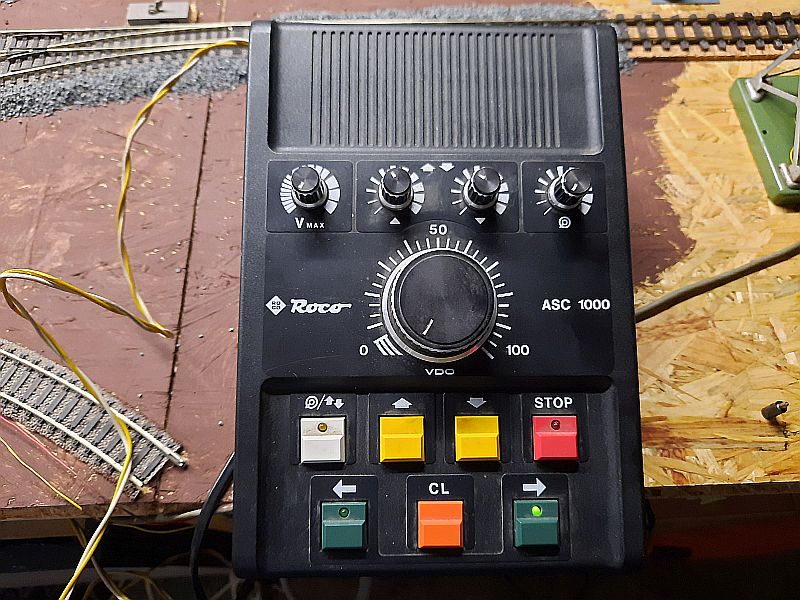

Bevor dann Nachmittags was GANZ Anderes zum Test anstand - ein "neuer" Trafo kam ins Haus. Ziel meiner Begierde auf der Ebay war diesmal der Roco ASC 1000. Auf den Markt gebracht um 1985 rum, war dies wohl mit der erste Trafo mit Impulsbreitensteuerung. Ich kann entweder über den Drehknopf regeln, als auch über die Tasten - voreinstellen kann ich "Zugmasse", Höchtsgeschwindigkeit, Bremsweg.
Des Admins private Privatbahn in Spur 0e - Sammelthema - Seite 19 785
Nach kurzer Zeit war mir klar - der im Moment wichtigste Knopf ist ganz oben rechts "STOP". Der hat mich ab und an schon gerettet. Generell bin ich wirklich verblüfft, was ich den alten Fleischmann-Loks oder auch den ansich manchmal schlecht laufenden MagicTrain-Loks damit für Fahreigenschaften herauslocken kann. Das ich bei den ersten Fahrversuchen mit "alle Regler auf voll" erstmal Kleinholz machte - einmal der Sprint zur Anlagenkante mit beherztem Griff vor Schaden bewahrte, steht auf einer anderen Seite Very Happy Nach ca. 1/2 Stunde hatte ich aber generell wohl die Sache im Griff, ich konnte sogar nur über die Tasten z.B. rangieren.
Es sei auch darauf hingewiesen, daß damals berichtet wurde, das Glockenankermotoren diesen Trafo nicht "mögen". Andere "Quellen" sagen nein.. mal schauen, bisher habe ich erst eine einzige Maschine mit Faulhaber - und die ist noch nicht auf 0e adaptiert. MT, Fleischmann, Roco, Bachmann - alle ok. Die alte Fleischmann BR 23 aus den 60ern mochte die Einstellung mit "Auslauf" nicht, die fuhr ruhig ohne.
Interessant für mich auch: ich könnte zusätzlich entweder Magnetartikel mit Zugbeeinflussung oder sogar einen Handregler anschliessen. Das macht die Sache für mich noch interessanter - die etwas über 4m Plattenlängen fordern Ihren Tribut - oder stramme Waden..

Ja jetzt wird eine Eisenbahn draus. Schottern ist mühsam aber optisch macht es echt was her. Cool

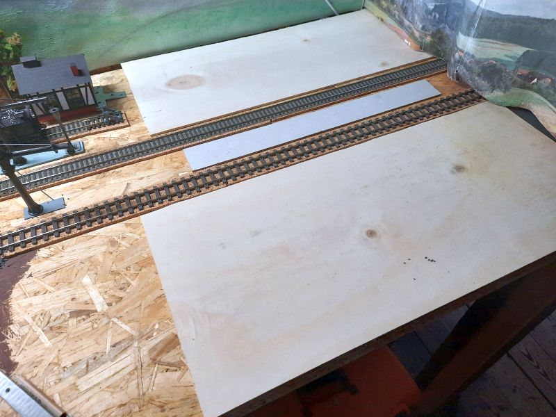

Danke euch!!! Da habe ich doch gleich noch Energie, in der Richtung weiterzumachen.. Als mir die Sache mit dem Schotter usw. gefallen hat - fiel mein Blick auf den Bahnhof...
Des Admins private Privatbahn in Spur 0e - Sammelthema - Seite 19 20221029
Hmmm.. eine "Visitenkarte der Bahn" ist das nicht so...
Des Admins private Privatbahn in Spur 0e - Sammelthema - Seite 19 20221030
Mal ein paar Brettchen zurechtgesägt ... und schon wird sich ES beschwert Very Happy (die Sperrholzplatten sind mit Sprühkleber aufgeklebt)
Des Admins private Privatbahn in Spur 0e - Sammelthema - Seite 19 20221028
Och... da fallen mir aber einige Sachen ein...
Des Admins private Privatbahn in Spur 0e - Sammelthema - Seite 19 20221031
Zum Beispiel Schotter und "Strassenplatten".. die Häuser usw. wieder hingestellt..

Insgesamt - mal so als statistischen Einwurf - liegen inzwischen 1,5kg Schotter hier.. "More to follow"...
Nur zur Info - es fällt dem Einen oder Anderen vielleicht auf, daß die die Weichen noch fast komplett auslasse. Das liegt einfach daran, daß ich mir noch nicht sicher bin, ob ich diese kleinen Handhebel als Stellhebel dran lasse - oder DOCH Magnetantriebe anbaue.. Mein grosses Problem, die Bachmann-Maschinen mit einen "Cow-Catcher" nehmen die gern mit..
Weiterhin habe ich die Garage an der Drehscheibe umgedreht, der LKW in der Garage wäre niemals mehr da rausgekommen..
Hinten an der Kulisse wird zumindest die hintere Schiene "im Strassenniveau" sein - da muss ich mal die Tage mit "Dummys" testen, die breit und hoch die Füllstücke zwischen den Schienen sein müssen.

Beitrag von Frank Kelle Mo 19 Dez 2022, 14:01
Ganz kurz: ich möchte das Gerät nicht mehr missen.
Die MagicTrain-Loks können mit einem Male schleichen - Roco/Fleischmann/Lima/Piko-Loks haben einen Auslauf, als ob Sie mit Faulhaber fahren. Bisher habe ich erst eine Lok - die alte BR 24 von Fleischmann - gehabt, die mit der Strommodulierung etwas ruckelig fuhr, aber dann werden die entsprechenden Regler halt zurückgenommen.
Was einem dann an den Einstellung von Bremsweg, Anfahrverzögerung usw. am Besten liegt, muss man ausprobieren - aber man ist schon verblüfft, was die "alten Maschinen" manchmal drauf haben.
Durch den großen Drehbereich hast Du sehr viel Gefühl am Drehknopf. Was mir inzwischen richtig Spass macht, ist Rangieren mit den Tastern, da kann man sehr gefühlvoll mit fahren - und immer im Kopf haben, ich habe eine "Zuglast am Haken". Die Bachmann-Maschinen fahren sehr gut, die Decoder-Loks haben kein Problem, brummen nicht und nix. Der "Notsaus-Schalter" wird manchmal schneller genutzt, als gedacht Very Happy
Man muss halt nur dran denken, es ist keine "Speicherung" möglich für unterschiedliche Loks z.B., das Fahrschema, das DIR am Besten liegt wird für alle übernommen.
Kraft hat der genug unter der Haube - die 2-8-0 mit einer Mogul in Doppeltraktion zeigten keinerle Probleme, da kam der alte Fleischmann 6755 schon eher an seine Grenzen.
Noch ein Punkt - Du brauchst einen sep. Trafo für Licht usw., der ASC bietet nur Fahrstrom.
