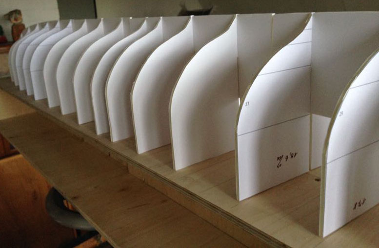

... so am WE habe ich etwas weiter gebastelt. Die Konstruktion am Rechner kann erst weitergehen wenn ich mir sicher bin ob die Rumpfform stimmt. Besonders die beiden Enden sind natürlich "kritisch" ... Dazu habe ich erstmal die Helling zusammengebaut. Als Material habe 9mm Multiplex benutzt. Da sich Holz ja gerne verzieht (tatsächlich ist die Platte auch schon nicht 100% gerade) habe ich mir eine kleine Konstruktion ausgedacht, quasi ein Sockel über die ganze Länge. Nur die Steven berühren nachher die Bodenplatte. erst wollte ich das mit Dübeln und Schrauben zusammen bauen, aber die 5mm Dübel in einer 9mm Platte haben ohne Standbohrmaschine Probleme gemacht. Jetzt habe ich nur die Schrauben eingesetzt. Das ging so weit gut, denke ich spar mir das nächste Mal die Dübel...
(Schrauben: Sich selbst versenkende Holzschrauben, klasse Teile... vorne eine kleine Bohrspitze, dann kommt das Gewinde, und der Kopf hat auch kleine Klingen so das der Kopf in der Platte verschwindet. Es ist keine Platte gerissen, die Schäden sind alle vom Dübel-Loch-Ihren gekommen.)
Dann habe ich die Zeichnungen 1:1 ausgedruckt und auf Depafit gezogen. So lassen sich die Formen leicht ausschneiden.
Noch ist nicht alles ausgerichtet aber es sieht schon recht gut aus... Leider etwas plump, weil die Decks-Linie so nicht zu erkennen ist. Da werde ich wohl als erstes einen Faden anheften
Wenn alles so weit stimmt kann ich endlich die Mallen sägen
LG Steffan

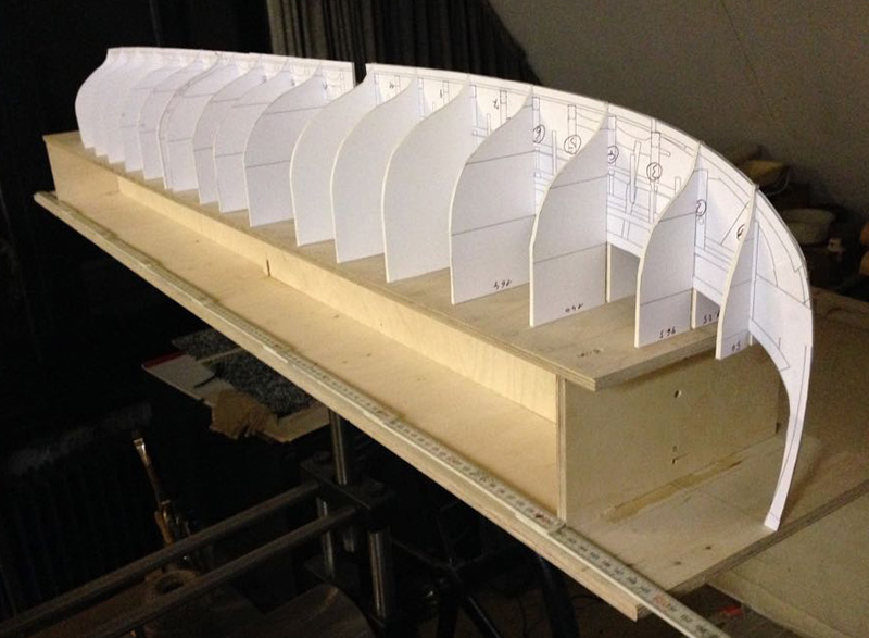

Steffan, das wird ein tolles Teil, das sieht man schon jetzt. Ich denke auch, Michael hat Recht, es wird dich jetzt nicht mehr loslassen. Sieht ja auch schon beeindruckend aus.
Wäre schön, wenn du mal einen Zollstock o.ä. anlegst, damit man die wahren Ausmaße erkennen kann.
Kurt
Kurt
Falco 2014- Superkleber
Re: Wikinger-Boot Skuldelev 2 (1:20)
Hallo Steffan, das sieht schon richtig gut aus,
ich bin gespannt wie es weiter geht und wie du voran kommst!
Ja, das ist eine Gute Idee!
... Die Helling ist 1,50 m das Boot soll ca. 146 cm lang werden....
LG Steffan
LG Steffan
Boah ey!!!
Was ist für ´ne Lücke im Kiel?
Reinhard
Reinhard
Männeken- Modellbau-Experte
... Die Pappe hat da ein Ende und ich habe den vorderen Teil wohl verschoben, ist noch nicht fest, alles. Soll ja auch nur eine Probe sein, die richtige Helling baue ich aus Sperrholz. Die Pappe ist etwas zu weich...
LG Steffan

Au Mann, Steffan ... hoffe, Du hast am Ende genug Deckenhöhe für den Mast?!
Hallo Steffan,
schon eine beindruckende Größe, die du da baust
Wo wird das Prachtstück denn am Ende stehen?
ich selbst habe die Helling bei meiner Fleuron ähnlich gebaut, so verzieht sich garantiert nichts mehr.
Ich habe allerdings etwas Leim dazwischen gegeben... Man weiß ja nie. In der Beziehung bin ich etwas zwanghaft
Bin schon gespannt wie es weitergeht.
Hallo Steffan - das geht ja mächtig zur Sache! Gratulation! Nachdem ich dein erstes Wikingerschiff jetzt persönlich in Augenschein nehmen und die geradezu kunstvolle Ausgestaltung bewundern konnte, tippe ich für das Folgeprojekt auf mehrere Jahre Bauzeit... bei gleichem Anspruch - und davon gehe ich einfach mal aus! Auch als "Nicht-Schiffsfachmann" freue ich mich auf diesen Baubericht! Gruß Michael (maxl)
maxl- Allesleser
Danke Euch, ja es wird wenn es denn klappt ein recht langes Modell... Wo es stehen wird weiss ich noch nicht, muss ja auch erstmal fertig werden. Und mal sehen wie weit ich es baue... theoretisch geht es auch ohne Segel und mit liegendem Mast, ohne oder mit Mannschaft, Ausrüstung etc. Jörg, der Mast wird nicht so hoch, ca. 70cm was einer Masthöhe von 14 m entspräche. Höher geht nicht weil der Mast dann gelegt hinten Raus gucken würde, oder vielleicht ist das dann auch das Mass was man noch ohne Kran legen kann. Die Schiffe hatten ja eine aufwändige Konstruktion um den Mast schnell zu legen und aufzustellen.
Hallo Christian , ja Deine Helling habe ich auch gesehen (sorry ich konnte Deine Frage nach dem Abstand nicht beantworten, weil ich da keine Vorstellung habe.), meine ist aber aus etwas dünnerem Holz. Sollte aber auch funktionieren. Im Moment ist sie jedenfalls recht gerade und wenn sie sich etwas wölbt kann ich sie noch festklemmen. (Ich hoffe das Schiff bleibt etwas flexibel wie das Original. Die Schiffe sollen sich recht weit verwinden können.)
Heute habe ich den Bug noch einmal neu zusammengesteckt. War erst nicht mein Plan, aber jetzt habe ich die Teile so gemacht das ich sie ohne Helling von allen Seiten betrachten kann... bis jetzt habe ich noch keinen Fehler gefunden.
beunruhigend ...
LG Steffan
beunruhigend ...
LG Steffan

Heute habe ich zwei Woll-Fäden in Deckshöhe und in der Höhe des Dollbords angebracht. Wollte sehen ob die Linien stimmen.
denke es geht so... jetzt kann ich anfangen die Mallen aus Sperrholz zu sägen
... Nur noch aus der Außenform die eigentlichen Teile konstruieren ...
LG Steffan
