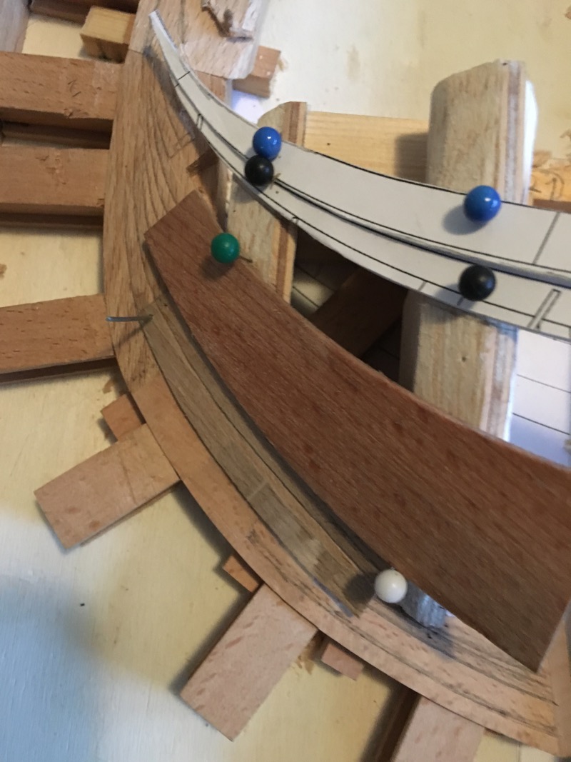

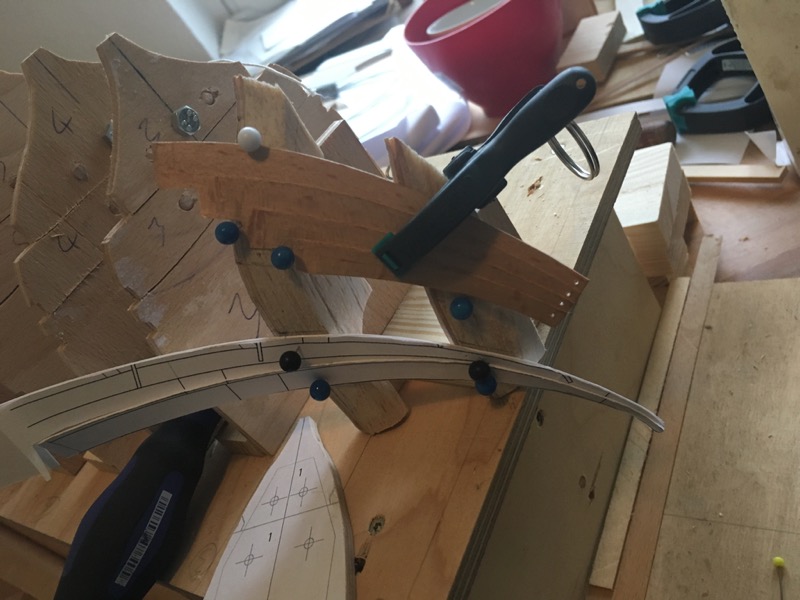

Hallo es geht weiter mit einem kleinen Anbauteil. Da die Planken des Schiffs nicht wie sonst, oder bei moderneren Holzschiffen, nicht stumpf mit den Steven verbunden werden, sondern mit nach oben gezogen werden, müssen sie an den Enden spitz zulaufen. Da es ab einer gewissen Breite nicht mehr möglich ist sehr schmale Planken zusammen zu nieten, wurden mehrere zusammengefasst. Hier der Versuch ein solches Teil zu Bauen:
Als erstes wieder ein Teil aus Pappe... bzw Pappen... schneiden, schnippeln, zusammenkleben...
Dann habe ich das Holz aus einer 2mm Platte geschnitten, gewässert, in ein nasses Geschirrhandtuch gewickelt und mit einem Bügeleisen heiß gemacht.
Der gebogene "Rohling"
Dann die Planken anzeichnen, das geht nur frei Hand...
oben ist glatt eine Ecke abgebrochen, bei dem Versuch das Teil über kreuz zu biegen. Zum Glück brauche ich die Ecke nicht.
dann entlang der Linien schneiden und mit dem Beitel die Planken herausarbeiten
Die Ansätze für die einzelnen Planken werden abgeschrägt..
Noch einmal an die Helling anpassen... interessanter Weise hat es sich ein ganzes Stück zurück gebogen. Aber passt wenn man es mit den Fingern andrückt.
Da muss ich wohl noch einmal mit Dampf biegen.
Auf der Innenseite habe ich auch so viel Holz weggenommen, das die Platte überall ca. 1mm dick ist.
Da am Heck soll es später hin
Lg Steffan

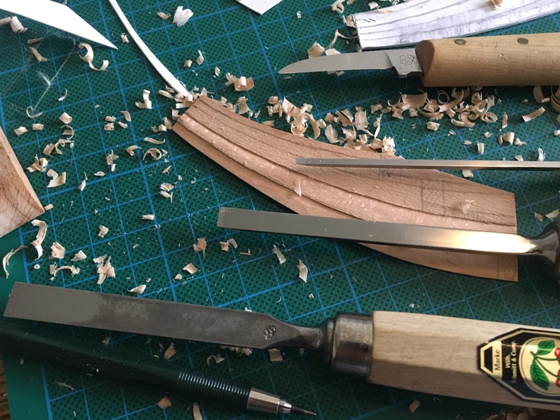

Danke euch fürs Mut machen. Es ist wirklich viel aufwändiger als ich dachte. Und es kommt ja auch noch die andere Seite. Ich hab mir schon einiges ausgedacht, wie ich da die Maße einhalten kann. Aber auch hier ist es so das es halt das erste Mal ist. Ich mache häufig lange Pausen weil ich nicht Sicher bin, oder ich auf Werkzeug warten muss, Ich hatte mir einen Satz Schnitzmesser gekauft. Es waren 6 Stück, von denen ich nachher nur 2 wirklich brauchen konnte. Dann habe ich noch 2x zugeschlagen wobei ich dann auch wieder nur eine Trefferquote von 50% hatte. Wahrscheinlich währe ein VHS-Kurs in Jesuskreuz-Schnitzen einfacher gewesen als es mit Try And Error zu versuchen (Jesuskreuz-Schnitzer ist ein Beruf, jedenfalls hab ich mal einen Kennengelernt, sollte also keine Herabsetzung sein) Vielleicht schaffe ich es am WE das Teil zu wenden, und dann hoffe ich das die beiden ungefähr gleich werden. Andererseits (haha) wird später wohl niemand, bei einem Modell von 1,4m, die Seiten vergleichen.
Hi Kurt, das dünn hinkriegen ist mit den Messern nicht so schwer. Man braucht nur den graden Kerbschnitz-Beitel und für die Konturen, also die Absätze ein Messer, auch wieder das gerade. Der Beitel schneidet fast wie von selbst glatte Flächen. Ohne Schleifen und Staub... Und kein Lärm von irgendwelchen Bohrern oder Fräsen. Es macht mir richtig Spass damit (öööh noch).
Für das Ansatzstück habe ich die 4 Messer gebraucht die oben im Bild sind. Wenn es nicht zu eng wird, kann man auf das schmale Messer verzichten. Es ist nur 2mm breit, und schneidet das Holz wie Butter, weil die ganze Kraft auf die kleine Klinge wirkt. Leider sind die Messer recht teuer und man braucht etwas zum Schärfen. Aber is doch Hobby
LG Steffan
LG Steffan

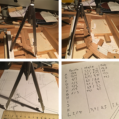

Hallo Kurt, denke ich habe noch viel Zeit bis ich mich für eine Farbe entscheiden muss/kann. Irgendwie haben die Dänen mit dem Blau ein markantes Zeichen gesetzt. Schwierig es jetzt anders zu machen.
In der Zwischenzeit habe ich sehr langsam weiter gemacht. Die eine Seite ist jetzt so weit fertig.
Um die ander spiegelverkehrt zu schnitzen brauche ich Maße. Dazu gibt es links eine Leiste mit 5 Messpunkten....
Zwischen denen kann ich mit einem Zirkel die Entfernungen abnehmen. Zwei gekreuzte Kreisbögen geben nachher einen Punkt...
Alles schön in eine Tabelle eingetragen.
Dann gibt es noch einen Kasten durch dem man eine Schublehre schieben kann um die Tiefe abzumessen ...
(auch schön eintragen)
damit es wirklich klappt noch ein par Schablonen:
Dann Habe ich die Teile in den neuen Kasten gesetzt.
Und angefangen zu Zweifeln... ich kann das Fertige Teil nicht sehen. Und bei aller Messerei kommen auch manchmal verwirrende Werte raus....
nach Stunden des Grübelns hatte ich dann eine Idee. Das muss alles Weg!!!
Mit der Dekupier-Säge den vorderen Anschlag....
dann noch ein Loch in die Platte mit dem Dreml (Endlich kann ich den mal benutzen)
Jetzt kann ich die Maße direkt mit dem kleinen Zirkel abnehmen und sehen was ich mach.... vielleicht bau ich später die Leisten wieder an damit ich die Tiefe oder die Dicke messen kann.
Endich kann ich weiter schnitzen....
LG Steffan

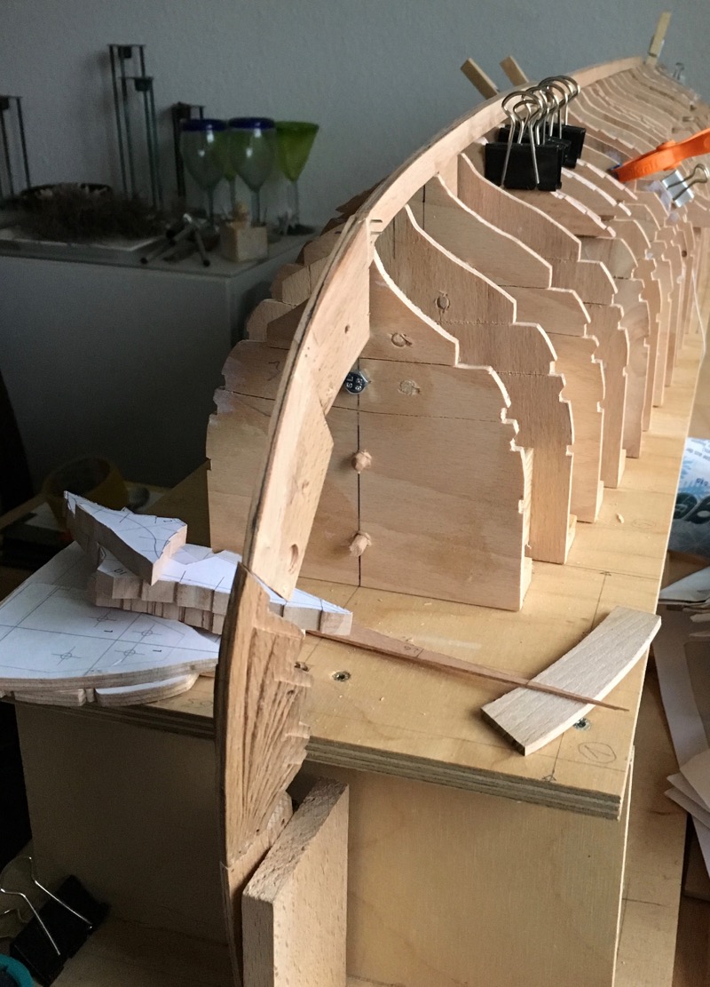

Ein Frohes Neues Jahr, liebe Modellbauer, Hallo Kurt,
danke noch einmal für Deine Recherche... ich hatte zwischendurch schon Zweifel an dem Blau, aber jetzt werd ich es wohl auch nehmen, wenn es denn so weit ist. Wenn ich an den Teppich von Bayeux denke rege ich mich schon wieder auf.... Ich bin letztes Jahr im Sommer nur ein par Kilometer davon entfernt vorbeigefahren und hab es verpennt. Ist mir erst am nächsten Tag aufgefallen, natürlich zu spät ....
Im Moment pfeift der Modelbau bei mir aus dem letzten Loch, aber ich komme doch weiter.
eigentlich sollte der Steven über die Tage fertig werden....
.... aber es hat wieder länger gedauert als gedacht. Das mit der 2. Helling für die andere (spiegelverkehrte) Seite hat nicht so gut funktioniert und ich bin auf normales Messen und auf Augenmaß zurück gekommen. Gemein ist das die Enden schräg gesägt sind und man immer wieder unsicher wird ob es denn nun gerade ist. Noch scheint es so.
Jetzt bin ich am Aushöhlen... und werde wohl noch ein Messer mehr für den Hohl-Schnitt brauchen.... "U"-förmig und gekröpft. sonst bekomme ich den Steven nicht hohl. Bis hier bin ich mit den geraden Eisen gekommen. Und ein Dremel geht gar nicht. So allmählich denke ich wir stehen auf Kriegsfuß.... Staub und fetzten fliegen...
werde also ein par Tage warten und dann innen weiter machen.
LG Steffan

der Steven ist jetzt erstmal so weit fast fertig
Die Spitze ist schon verleimt und mit zwei "Holz-Niete" verstärkt. Rechts das Messer zum Aushöhlen. Die Wände dünner zu schneiden traue ich mich nicht, weil man zum Schneiden den Steven irgendwie einspannen muss. Hatte keine andere Möglichkeit als meinen kleinen Schraubstock... Und der quetscht das Teil leicht zusammen.
Vielleicht mache ich da noch etwas, schleifen?... anderseits sieht man das nachher ehr nicht.
Heute morgen habe ich eine kleine Platte hinter die Spitze geschraubt, eigentlich damit ich den inneren Teil im 90°-Winkel wegsägen kann.
Dabei kam mir dann die Idee den Klotz so auszurichten das Winkel und Position von dem Steven auf der Helling fixiert werden kann. ... Bis der Steven mit dem Rest verleimt wird, vorher muss der Klotz natürlich weg.

die zwei ersten Teile des Kiels hab ich beim schnitzen ein wenig vermasselt. Schneidet man gegen den Strich taucht das Messer tief in das Holz und es gibt einen kleinen Krater. Ich habe mir ein par Filme über Kerb-Schnitzen angeguckt. Einer meinte das Holz sei wie ein Fell einer Katze. Die Streichelt man auch nicht von hinten nach vorne.... Die beiden Teile habe ich leider so zusammengebaut das die Fasern in zwei Richtungen zeigen. Bein Schnitzen habe ich dann tiefe Kerben gerissen.
Eigentlich könnte man sie neu machen ich habe aber lieber repariert. Ein Stück Rührholz aus dem Farben-Laden eingepasst und verschlifffen...
Dann habe ich den eigentlichen Kiel angefangen...
Zum Messen und Ausrichten benutze ich manchmal auch einen "Leuchtkasten". Meiner ist eine Lampe von einem günstigen Discounter, eigentlich für die Decke. Mit einer Holzplatte als Rückseite eine gute Möglichkeit Dinge durch zu zeichnen...

habe mich entschlossen den Kiel doch massiv zu bauen. Das mit den einzelnen Schichten hat nicht so gut funktioniert wie ich dachte. Die angesetzte erste Planke hatte die Linie des Kiels verändert. Man kann das vielleicht korrigieren... einsägen, runterpressen, aber ich müsste ihn sowieso stark ändern, weil ich damals die doppelte Kielplanke (s.o.) noch berücksichtigt habe..
Um die erste Planke an den Kiel zu setzen bekommt der Kiel links und rechts Kerben eingeschnitten...

.... ja Kurt, 50 km ist schon ein Stück, aber ich Wohne mittlerweile auf dem Land. Da sind solche Wege leider an der Tagesordnung....
Heute habe ich aus einer normalen Ziehklinge eine Profilhobel gebaut. Die Planken haben eine kleine Rinne entlang der Kante in der die Nieten sitzen. Ich habe schon ein par Versuche gemacht das sauber hin zu bekommen. Hab mir auch ein passendes Schnitzmesser gekauft. U-Förmig, 1 mm breit. Es geht aber es ist eine wackelige Sache. Und Abrutschen Am besten ging ein Nagel, den ich zurechtgefeilt habe, aber nur für gerade Strecken.. Hier im Forum hab ich dann gelesen das man Ziehklingen (glaub es war bei Jürgen) so umfeilen das man Profile ausschneiden kann...
Hab also an der Ecke erstmal gefeilt, und nur einen kleinen Würfel stehen gelassen. Da ich die Planke nur bearbeiten kann wenn sie flach auf dem Tisch liegt, reichte die kleine Metallkante als Führung nicht aus. Deswegen hab ich noch einen Anschlag aus Holz gebaut. Und den mit dem Eisen verschraubt.
Die zwei Langlöcher haben bei mir alle Metall-Bohrer von 3-5,1 mm versaut. Trotz selbst gemachter Bohr-Milch (Wasser, Spühli und Öl) kam keiner weit... der 5,1er war neu und hat auch nur Pfffft gemacht. Vielleicht lasse ich die Bohrer dann auch mit schärfen, vielleicht loht es sich.
Mit dem Griff als Anschlag hat es dann gut funktioniert...
Schneiden tut nur das kleine Stück was ich stehen gelassen habe. Die Rinne ist jetzt erstmal eckig, glaube es sieht besser als rund aus, weil es präziser wirkt. Beim Original ist es allerdings eine runde Rinne.
