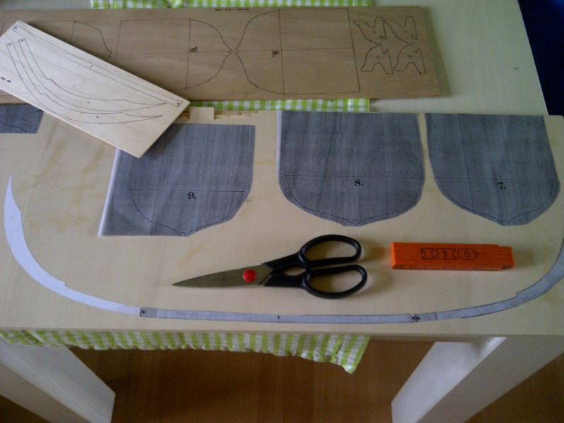

Da das Modell zum RC Schiff gebaut werden soll werde ich sicher einige Änderungen vornehmen.
Obwohl es soll weitgehend am Original bleiben.
Aber zuerst mal mit meiner Assistentin den Bauplan begutachten.
Der Steven wird dann wohl aus 8 statt den vorgegebenen 4 mm Sperrholz angefertigt.
Es soll ja später noch eine Metallhülse für die Aufnahme der Welle Platz haben.
Die Helling wird ebenfall in 8 statt 4mm so ausgesägt das ein ca. 4mm Rand im Schiff verbleibt
und später als Spanten dem Schiff was mehr Stabilität geben kann

Die Heling steht und ist Ausgerichtet.
Jetzt kann der Steven verleimt und verdübelt werden.
Nachdem die Planken alle verleimt sind, kann die Heling am Bootsrand abgesägt werden und
die Spanten sind fest verleimt.
