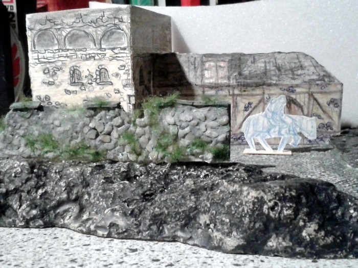

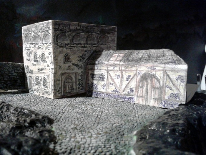

So in etwa soll's werden.
(Ich mach' mir ja so gerne Skizzen)
Die Stallung wird 3 Meter hoch (ohne Dach) mit einem 2,5 x 2 Meter Tor.
Innenbereich des Stalls beträgt 9 x 5 Meter. Müsste für 3 bis 4 Pferde reichen.
Das Haupthaus ist im Grundriss 9 x 6 Meter mit 3 Etagen. Unten 2,5 Meter hoch der Schankraum mit Küche.
Die beiden oberen Eagen mit jeweils 2 Meter Höhe sind Schlafräme.
Die oberste Etage ist für die gehobene Klasse mit Einzelzimmer und einem Rundgang vorgesehen.
Das Ganze wird dann 7 Meter (ohne Dach) werden.
Wirt und Personal werden in einem Anbau und einem Turm, das hier noch nicht zu sehen ist, untergebracht.

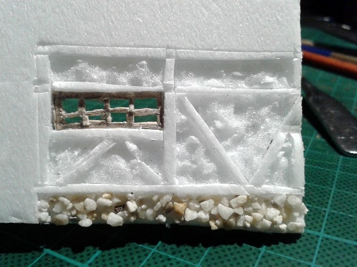

Eine Fachwerk - Stallexperiment
So eine alte Herberge zu bauen ist für mich ja eine Prämiere. Zumal in 1:100.
Ich dokumentiere meine Vorgehensweise wie ich mich an etwas herantaste das ich noch nie gebaut habe.
Im Kopf ist ja ein bestimmtes Bild vorhanden - nur, wie setzte ich das um?
Also mache ich mir Muster, um zu sehen was machbar ist und als Übung für das Original.
Mein erster Versuch eine Stallwand zu machen beginnt indem ich ein 5mm starkes Styrodur nehme.
Da ritze ich die Balken ein und schneide das Stallfenster aus. Dann pule ich eine Vertiefung
zwischen den Balken raus.
Die alte Herberge. Ein kleines Diorama in 1:100 - Seite 2 Stall010
Das Stallfenster schneide ich aus Pappe. nicht hundertprozentig genau - es ist ja "nur" ein Versuch.
Die alte Herberge. Ein kleines Diorama in 1:100 - Seite 2 Stall011
Fenster eingesetzt. Dabei merke ich schon, das Pappe nicht der ideale Werkstoff  für filigrane Sachen ist.
Als Basis für die Balken habe ich auch schon Steine angeklebt.
Die alte Herberge. Ein kleines Diorama in 1:100 - Seite 2 Stall012
Die Balken und das Festergitter werden angemalt. Das Fenstergitter aus Pappe weicht aber auf und geht kaputt.
Die alte Herberge. Ein kleines Diorama in 1:100 - Seite 2 Stall013
Nun schütte ich Fugenweiß in die Vertiefungen, auch auf die Steine.
Die alte Herberge. Ein kleines Diorama in 1:100 - Seite 2 Stall014
Mit einem Pinsel glätten und die Balken etwas säubern.
Die alte Herberge. Ein kleines Diorama in 1:100 - Seite 2 Stall015
Mit einer kleinen Spritze Wasser drüberträufeln.
Die alte Herberge. Ein kleines Diorama in 1:100 - Seite 2 Stall016
Nach dem trocknen sieht meine Musterprobe dann so aus. Ich bin überrascht, das es gleich bei'm ersten
Versuch ganz passabel geworden ist.
Die alte Herberge. Ein kleines Diorama in 1:100 - Seite 2 Stall017
Hier noch eine Ansicht mit Mauer von etwas weiter weg.
Die alte Herberge. Ein kleines Diorama in 1:100 - Seite 2 Stall110
Die Balken noch mit einem härteren Pinsel etwas säubern und man könnte diese Methode
für den Stallbau verwenden. Auch das Gitter kann, für eine schon sehr alte und etwas angebröckelte Herberge,
ruhig etwas schief und vom Rost zerfressen sein.

Ich bin gerade dabei einen weiteren versuch mit Streichhölzer als Balken zu machen.
Aber es gibt kaum Streichhölzer im Haushalt. Muss erst welche kaufen gehen - das habe ich seit ewigen Zeiten nicht mehr gemacht.
Hier aber noch ein Bild vom Stand der Dinge. Und wie gesagt - ist nur ein Probedurchlauf.
Die alte Herberge. Ein kleines Diorama in 1:100 - Seite 2 Stallh10
Schaun wir mal was optisch besser wirkt. Aber erst mal Hölzer kaufen.
