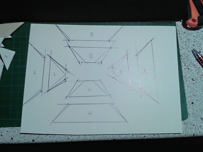

Dachkonstruktion

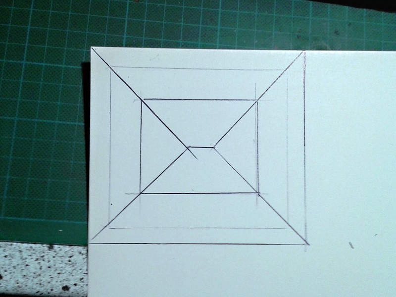

Wie gewünscht die Anleitung.
Das ist meine Art ein Dach zu bauen. Ob es einfachere oder mathematische Metoden gibt weiss ich nicht.
Hier meine Methode im Schnelldurchlauf.
Zunächst den Grundriss des Hauses aufzeichnen und einen Überhang dazugeben.
Die alte Herberge. Ein kleines Diorama in 1:100 - Seite 8 Abbild28
Dann einzeichnen wo der Knick beginnen soll.
Die alte Herberge. Ein kleines Diorama in 1:100 - Seite 8 Abbild29
Dann die Eckpunkte verbinden und die Einzelteile benennen.
Die alte Herberge. Ein kleines Diorama in 1:100 - Seite 8 Abbild30
Ausschneiden.
Die alte Herberge. Ein kleines Diorama in 1:100 - Seite 8 Abbild31

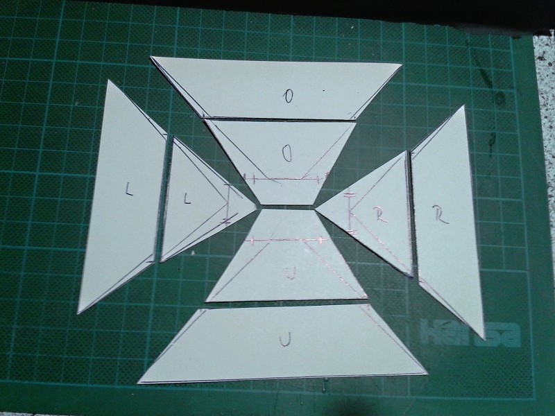

Auf ein Stück Pappe mit genügend Abstand übertragen.
Die alte Herberge. Ein kleines Diorama in 1:100 - Seite 8 Abbild32
Dann die Winkel verändern. Unten wenig, oben mehr. Auch die Basis der oberen
Teile verlängern nicht vergessen.
Die alte Herberge. Ein kleines Diorama in 1:100 - Seite 8 Abbild33
Ausschneiden.
Die alte Herberge. Ein kleines Diorama in 1:100 - Seite 8 Abbild34
Unteres Teil verkleben.
Die alte Herberge. Ein kleines Diorama in 1:100 - Seite 8 Abbild35
Obere Teile ankleben, fertig.
Die alte Herberge. Ein kleines Diorama in 1:100 - Seite 8 Abbild36
Etwas genauer als ich hier bei diesem Muster sollte man schon arbeiten. Aber Ungenauigkeiten werden ja noch mit den Dachschindeln verdeckt.

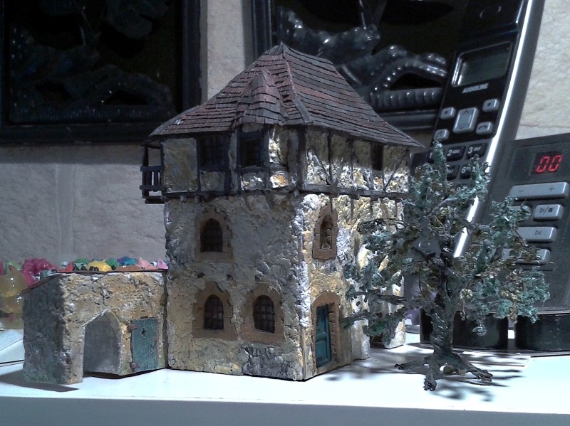

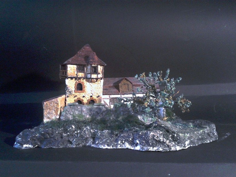

Flora
Etwas Grün muss her. Zuerst einen schattenspendenden Baum.
Blumendraht...
Die alte Herberge. Ein kleines Diorama in 1:100 - Seite 8 Flora010
...zusammengezwirbelt...
Die alte Herberge. Ein kleines Diorama in 1:100 - Seite 8 Flora011
...und zurechtgebogen.
Die alte Herberge. Ein kleines Diorama in 1:100 - Seite 8 Flora012
Gips mit Acrylfarbe vermengt...
Die alte Herberge. Ein kleines Diorama in 1:100 - Seite 8 Flora013
...und auf den Drahtbaum gepinselt. Trocknen lassen und das Ganze nochmal.
Die alte Herberge. Ein kleines Diorama in 1:100 - Seite 8 Flora014
Rasen wurde angepflanzt
Die alte Herberge. Ein kleines Diorama in 1:100 - Seite 8 Flora110
Die alte Herberge. Ein kleines Diorama in 1:100 - Seite 8 Flora111
Die alte Herberge. Ein kleines Diorama in 1:100 - Seite 8 Flora112
Am Haus wurde der Erker fachlich korrekter abgepasst.
Auch Trägerbalken für die Böden wurden eingezogen.
Nicht zu vergessen Klinke und Angeln für die Klotür - sonst kommen die Herrschaften nicht
an's Geschäftemachen.
Die alte Herberge. Ein kleines Diorama in 1:100 - Seite 8 Flora113
Die alte Herberge. Ein kleines Diorama in 1:100 - Seite 8 Flora114
Der Stand der Dinge bis jetzt...
Die alte Herberge. Ein kleines Diorama in 1:100 - Seite 8 Flora115
Die alte Herberge. Ein kleines Diorama in 1:100 - Seite 8 Flora116
Im Momment geht es etwas langsamer voran, da ich für die Denkmalschutzbehörde in Spandau unterwegs bin.

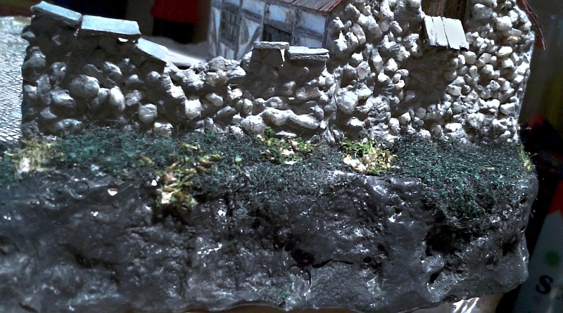

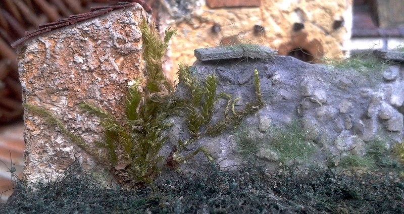

Beitrag von Sigmund Sa 13 Jun 2015 - 17:19

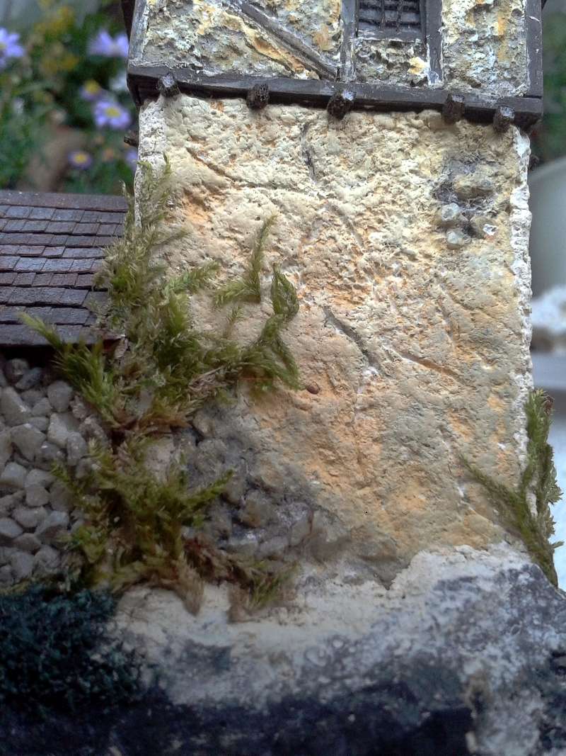

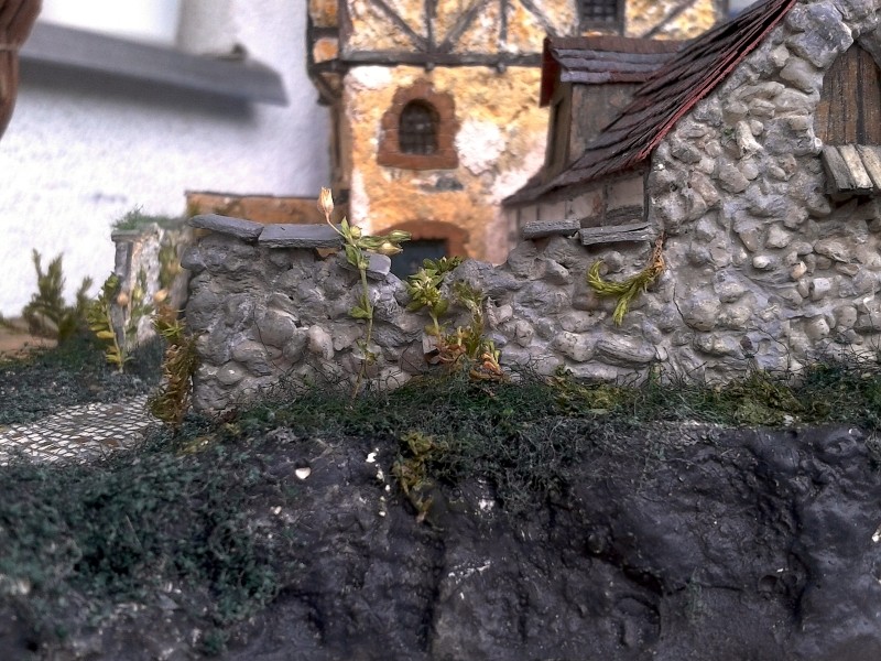

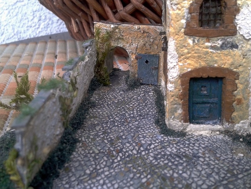

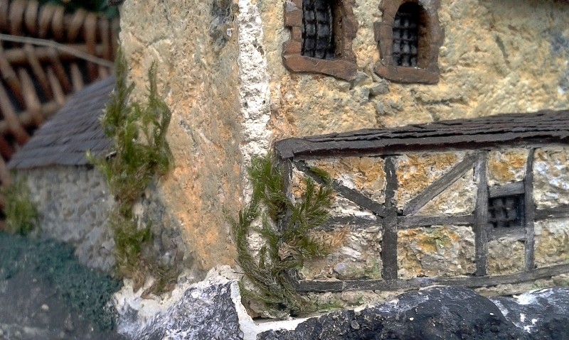

Flora (Teil 2)
Ne, ne - ich war nicht faul sonder kann nur noch Arbeitsbedingt am Wochenende weitermachen.
Es ging wieder etwas mit der Begrünung weiter. Zu den Bildern brauche ich nicht viel schreiben.
Zunächst ein Rundblick im Hofbereich.
Die alte Herberge. Ein kleines Diorama in 1:100 - Seite 8 Hof01a10
Die alte Herberge. Ein kleines Diorama in 1:100 - Seite 8 Hof02a10
Die alte Herberge. Ein kleines Diorama in 1:100 - Seite 8 Hof06a10
Die alte Herberge. Ein kleines Diorama in 1:100 - Seite 8 Hof03a10
Die alte Herberge. Ein kleines Diorama in 1:100 - Seite 8 Hof04a10

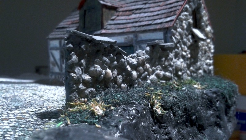

Nun geht es einmal um die Herberge herum.
Die alte Herberge. Ein kleines Diorama in 1:100 - Seite 8 Mauer010
Die alte Herberge. Ein kleines Diorama in 1:100 - Seite 8 Mauer011
Die alte Herberge. Ein kleines Diorama in 1:100 - Seite 8 Durchg10
Die alte Herberge. Ein kleines Diorama in 1:100 - Seite 8 Anbau010
Die alte Herberge. Ein kleines Diorama in 1:100 - Seite 8 Hinten10

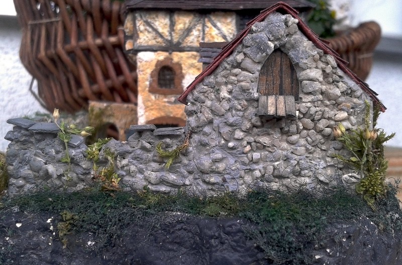

Die alte Herberge. Ein kleines Diorama in 1:100 - Seite 8 Hinten11
Die alte Herberge. Ein kleines Diorama in 1:100 - Seite 8 Hinten12
Die alte Herberge. Ein kleines Diorama in 1:100 - Seite 8 Hinten13
Die alte Herberge. Ein kleines Diorama in 1:100 - Seite 8 Mauer012
Die alte Herberge. Ein kleines Diorama in 1:100 - Seite 8 Mauer013
Die alte Herberge. Ein kleines Diorama in 1:100 - Seite 8 Mauer014

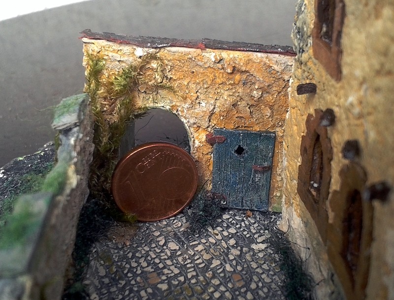

Hier nochmal ein kleiner Größenvergleich - oh, ein Oxymoron. (kleiner Größenvergleich - ein Wiederspruch in sich?)
Die alte Herberge. Ein kleines Diorama in 1:100 - Seite 8 Cent0110
Leider geht es nicht so schnell voran wie ich es gerne möchte. Da bestätigt es sich wieder das Arbeit den ganzen
Tagesablauf durcheinander bringt. Aber ich muß eh' noch auf Figuren warten.
