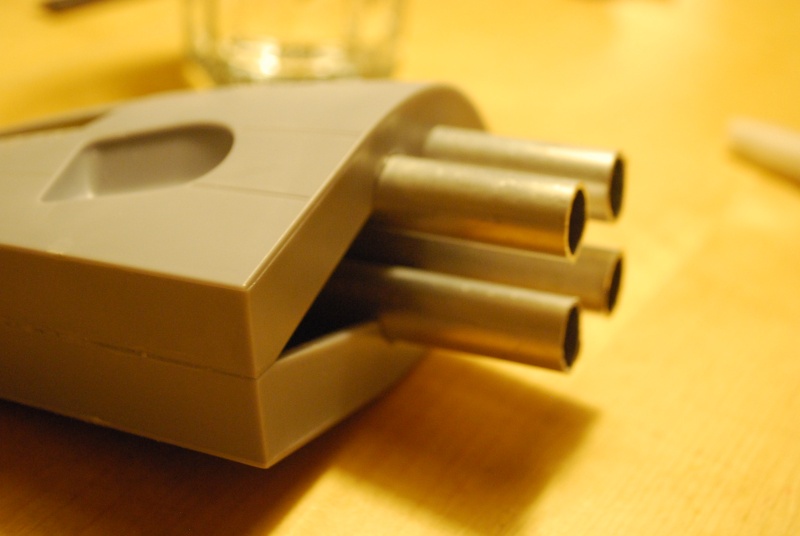

Gestern kamen die fehlenden Teile zur Komplettierung des Bugteils. Der Einbau ging leicht von der Hand und stellte keine große Herausforderung dar. Die Alurohre musste ich, aufgrund des Einbaus der Torpedosektion, ein wenig kürzen. Mit einer Metallsäge war dies schnell geschehen.
Darwins Beagle´s U 96 von Hachette/Amati - Seite 7 Dsc_0964
Die Rohre passten einwandfrei in die Löcher und wurden mit Sekundenkleber befestigt.
Darwins Beagle´s U 96 von Hachette/Amati - Seite 7 Dsc_0965
Beide Bugteile wurden mittels Revell Plastikkleber verschweißt. Auf diesem Bild kann man auch gute die Netzsäge erkennen. Allerdings war der Stabilisierungsstreifen etwas zu breit. Ich habe ihn etwas tiefer gesetzt.

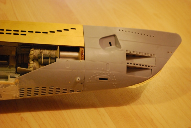

Nachdem alles getrocknet war, kam die erste Passprobe. Es passte. Allerdings an der einen Seite mehr als an der anderen. Steuerbord schloss das Bugteil bündig ab, an Backbord habe ich die MDF-Platte mit den Flutschlitzen einen mm weiter gen Heck angeklebt und schwubst, klafft dort eine kleine Lücke. Die kann man zwar zuspachteln, doch für all diejenigen, die noch nicht soweit sein sollten sei gesagt, achtet darauf, dass die Platten, wie in der Bauanleitung erwähnt, ein wenig überstehen. Das hat schon seine Richtigkeit.
Darwins Beagle´s U 96 von Hachette/Amati - Seite 7 Dsc_0969
Auf den folgenden Bildern sieht man die Bereiche, welche mit Feinspachtel bearbeitet wurden. Vor allem die Übergänge von Holz zu Kunststoff hatten es nötig.

Bei mir ging es ein wenig weiter. Nachdem das Bugteil angebracht war galt es, die verbliebenen Lücken mit Holzleisten zu verschließen. Auf dem folgenden Bild kann man sehr gt die Evolution zwischen unbearbeiteter bis zur gespachtelten und geschliffenen Beplankung erkennen:
