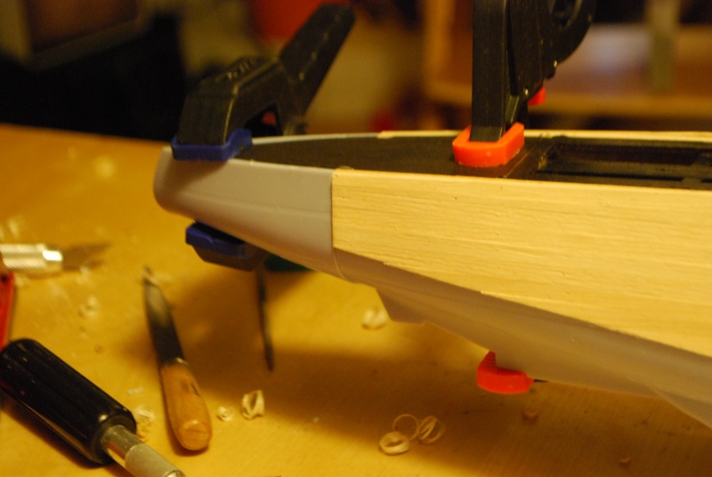

Nachdem nun das Heck befestigt war, ging es an das Einpassen der vorderen Alutorpedorohre. Und hier kam schon der nächste Stolperstein. Der Innenkiel ragte einige mm über die unteren Löcher drüber. Zudem war die Schraube mitsamt Mutter auf beiden Seiten im Weg. dadurch ließen sich die Rohre unmöglich gerade ausrichten, geschweige denn montieren.
Also kam die gute Proxxon mit entsprechendem Schleifaufsatz zum Einsatz:
Zudem entfernte ich die Schraube mit einem achter Schraubenschlüssel. Bei diesen Arbeiten wurde mir wieder klar, wie gut es war, den vorderen Bereich noch nicht beplankt zu haben. Eigentlich ließ ich beide Seiten frei, damit ich die Rohre noch an der hinteren Schottwand festkleben kann. Das aber die geschilderten Herausforderungen auf mich warten sollten, konnte ich damals noch nicht ahnen.
So sah der Bereich dann aus, nachdem die Rohre hervorragend passten:
Zudem klebte ich die Messingverkleidung auf die MDF-Flutschlitzplatten. Hierbei konnte alles nochmal exakt mit der abnehmbaren Deckkonstruktion abgestimmt werden:
Entgegen der Bauanleitung, schnitt ich den Winkel des Kupferrohres mit einer kleinen Metallsäge. Dabei wurde das Rohr in einen kleinen Schraubstock eingespannt und die Säge immer nur in eine Richtung geführt.
Anschließend wurden die Kanten mit Schleifpapier geglättet:
Auch die Ätzteile wurden verklebt, was eine einfach Arbeit war:

Re: Darwins Beagle´s U 96 von Hachette/Amati
Beitrag von Wolfgang am Sa 14 Feb 2015, 13:26
toller Baufortschritt, Christian Cool
Die Probleme mit den Torpedorohren hast du sauber und fachmännisch gelöst,
sowie wunderbar erklärt. Bravo
Wolfgang

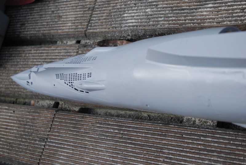

Bei mir ging es ein wenig weiter. zunächst wurden die kleinen Flutschlitze an den Bugteilen geöffnet. Der Feinschliff muss noch erfolgen. Vor dem Öffnen der Löcher, wurde rückseitig enorm viel Kunststoffmaterial abgetragen, damit man die Löcher einigermaßen sauber bohren konnte:
Danach habe ich sämtliche Übergänge zwischen Kunststoff- und Holzteilen mit Revell Plasto Spachtel versehen.
Außerdem habe ich einen neuen Freund im Modellbau gefunden: Auto-Spritzspachtel. Das Zeug ist super. Zum Einen zeigt es wirklich eklatante Unebenheiten und schlechte Übergänge, zum Anderen verleiht es dem Modell schonmal einen zusammenhängenden Look. Es muss wahnsinnig viel geschliffen und nachgearbeitet werden, wie man auf den folgenden Bildern unschwer erkennen kann. Aber gut Ding braucht eben Weile. Wenigstens sehe ich jetzt wesentlich besser, wo ich noch schleifen oder spachteln muss. Die Schleifspuren auf den Kunststoff- und Ätzteilen sind ebenfalls verschwunden:
So, das wars erstmal wieder. Nun wird wieder geschliffen - habe mir 1200er schleifpapier besorgt. Bis bald und AHOI Kaffeetrinker

Zunächst meine kleinen Fortschritte. Die ersten Bilder zeigen das Modell nach dem ersten Schleifen NACH der Behandlung mit Spritzspachtel.
Danach folgen die Bilder mit der Behandlung mit 2K-Autospachtel. Das zeug stinkt bestialisch und reizt derbe die Atemwege. affraid  drunken  Kotzen 2
Anschließend wird wieder geschliffen und danach kommt dann die zweite Schicht Spritzspachtel drüber.
