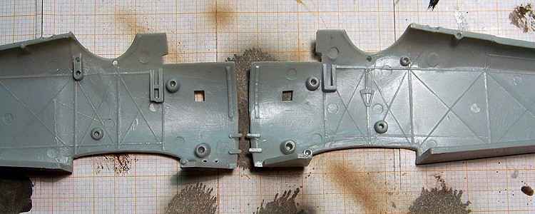

Aber angesichts dieser grauslichen Gravuren in den Rumpfhälften ...
... geht auf jeden Fall ein bisschen was ... Versprochen!

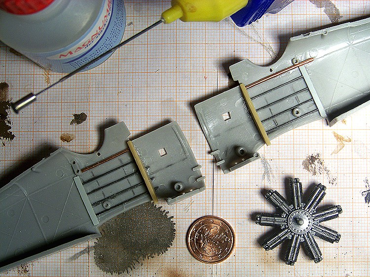

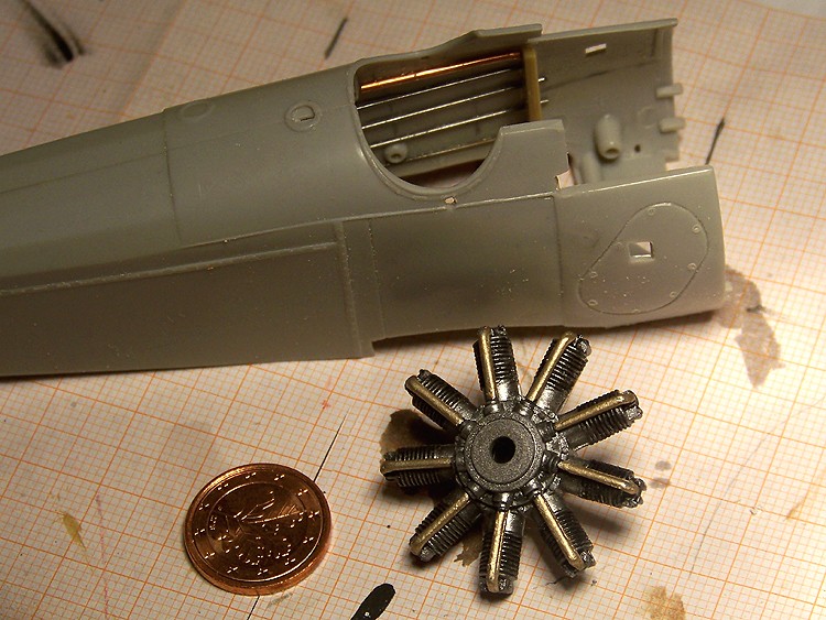

Ja, Reinhard ... ein bisschen was muß wirklich gemacht werden,
dafür wurden z.B. im Cockpitbereich schon mal die grauslichen Gravuren "ausgeräumt"
und der merkwürdige "Huf" am Hecksporn zu einem annehmbaren Spornschuh umgearbeitet ...
Aber wie schon geschrieben ... der Aufwand soll sich in einem vertretbaren Rahmen halten!

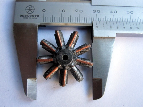

Nur aus Neugierde: Stimmen die Dimensionen mit Deinem Motor überein ?
Karl

Hier aber ein Bildchen von dem einzigen Überbleibsel meiner Camel.
Karl
Karl Mayer- Mitglied
Re: Sopwith F.I Camel / M 1:32
Exakt, Karl ... genau so angesetzt, zeigt mein Digitaler 29,36mm an
Der Motor ist sowieso unverkennbar ... die Rückseite des Hobbycraft/Academy Clerget.
Damit ist Deine Sopwith Camel also auch der 1/32er Hobbycraft/Academy Kit gewesen.
Die Werkzeugform wurde dann übrigens irgendwann etwas im Detail überarbeitet,
auch ein Spritzling für alternative Motorvarianten hinzugefügt (Bentley, Le Rhône ?).
Mein hier vorliegender Bausatz ist allerdings die alte, ursprüngliche Ausführung.

Bescheidener Anfang ... es geht leider nur in sehr kleinen Schritten voran ...
Die ersten Rahmenstreben und Hilfsstringer im Cockpit,
der Clerget-Umlaufmotor (Vorderseite mit Ventilstößeln) ...
Streben aus Plastikresten, Stahl- und Cu-Draht, mit Sek.-Kleber in den Rumpfhälften fixiert.
Lose zusammengesteckte Rumpfschalen,
Rückseite des Clerget mit Gemisch-Ansaugrohren ...
Eine Trockenpaßprobe der Bauteile offenbart leider, daß der Propeller später am Cowlingring schleift;
das heißt, am fertig bemalten Umlaufmotor muß nun der Propellerschaft verlängert werden ...
Weiter dann demnächst ... Gruß - Jörg -

Ein kleines Stückchen weiter ...
Für das Cockpit hält der Bausatz nicht viele Teile bereit ...
Deshalb wird der Cockpitboden um ein Hilfsgerüst ergänzt,
welches den hinter dem Sitz befindlichen Haupttank trägt.
Hier zusammen mit dem noch unbearbeiteten Sitz zur Probe in eine Rumpfhälfte gesteckt ...
Vom Tank wird später nicht mehr viel zu sehen sein;
ein schräg gestelltes Stück Plastiksheet (o.ä.) hinter dem Sitz hätte auch genügt ...
Weitere Teile für das Cockpit sind in Arbeit ... bis dahin ... Gruß - Jörg -
